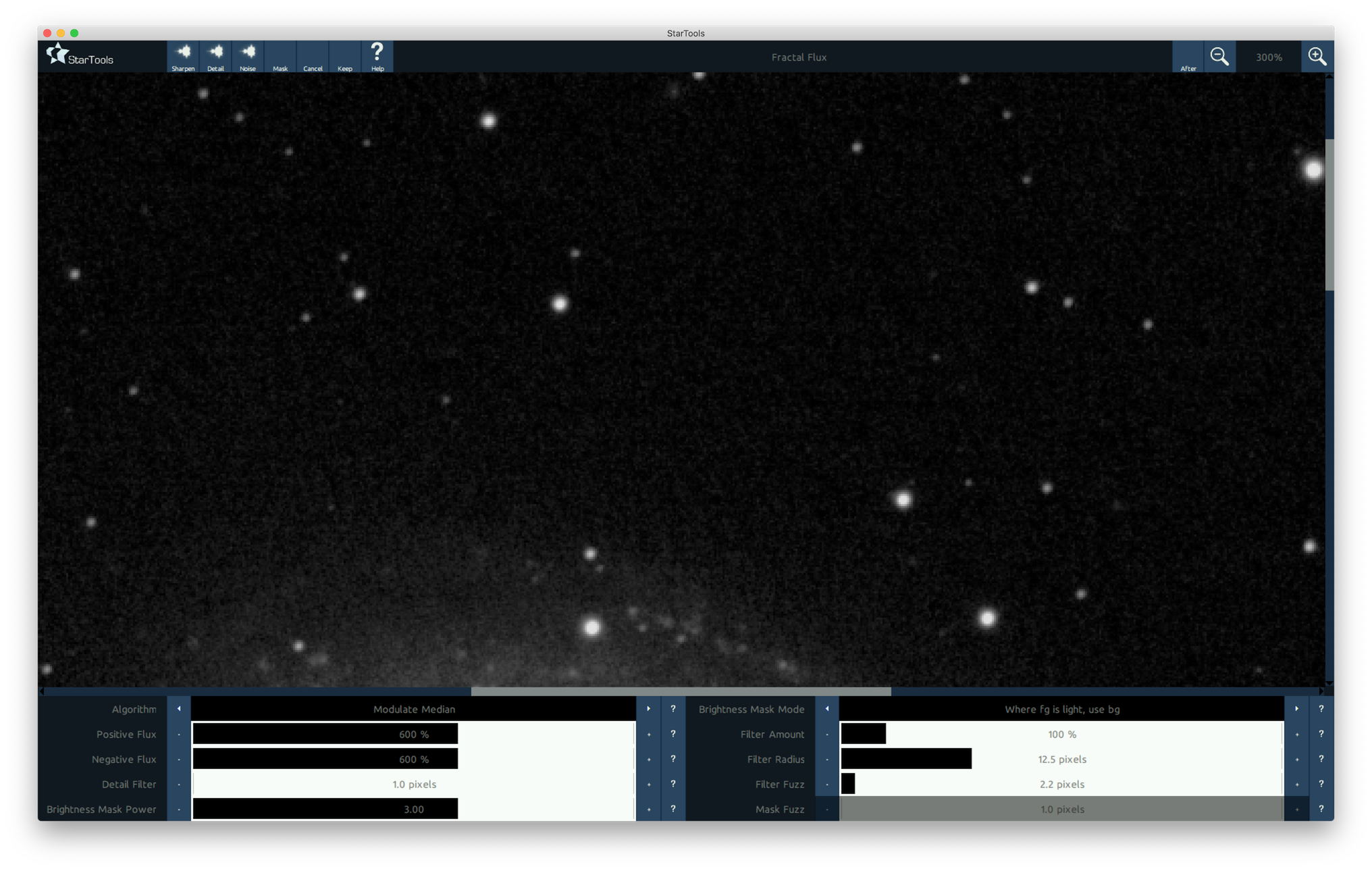

1: Changez l'algorithme pour Modulate Median
Merci, c'est ce réglage qui a fait la différence
AVANT
APRÈS

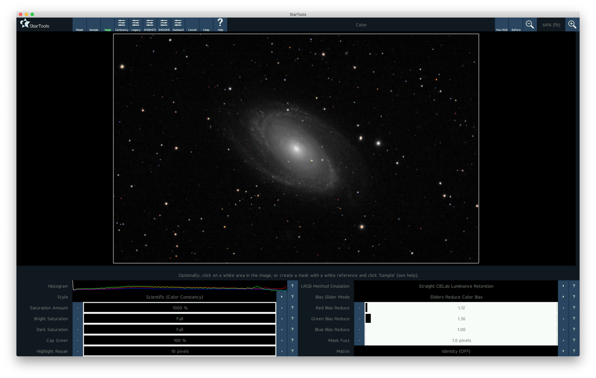

Et donc COLOR.
Là, c'est mon mauvais goût légendaire qui prend le dessus : quitte à faire une Photo Moche®, je veux des étoiles colorées comme des bonbons Dragibus :mrgreen:
Je commence donc par faire un masque sur les étoiles, que je colore à fond. Avec un peu de Highligh repair sinon j'ai des étoiles qui sont à la fois bleues et rouges, et un peu de Cap Green parce que les étoiles vertes, ça va un moment :ninja:
Parfait. Je suis prêt à mettre la misère à @Steph avec ça :closedeyes:
Je passe à la couleur de la galaxie...

Ne faites pas de masque partiel, utilisez le masque complet.
La première étape consiste à équilibrer la couleur de l'ensemble, si nécessaire nous réparerons la galaxie plus tard
Utilisez ces paramètres

Laissez les canaux Rouge / Vert / Bleu par défaut, chaque photo a la sienne. Ne copiez pas le mien ... hehe
Cliquez SAMPLE avant d'accepter :)

Bon, OK, pas de masque partiel. Clic sur SAMPLE.
Je n'aime pas trop le résultat de cette balance automatique, j'ai une M81 couleur kaki, camouflée comme un militaire.

Le module COULEUR équilibre les couleurs de la photo et supprime toute dominante de couleur restée. Il donne la vraie couleur de l'objet, capturée par la machine.
À mon avis, ce Bode a la couleur naturelle. Ce n'est pas une galaxie bleue et rouge. C'est comme ça.
Mais ..... si vous voulez expérimenter, masquez la galaxie avec LASSO et continuez à déplacer les curseurs R / G / B jusqu'à ce que vous aimiez le résultat. Vous pouvez essayer librement
Si cela vous convient, passons à l'étape suivante: DENOISE

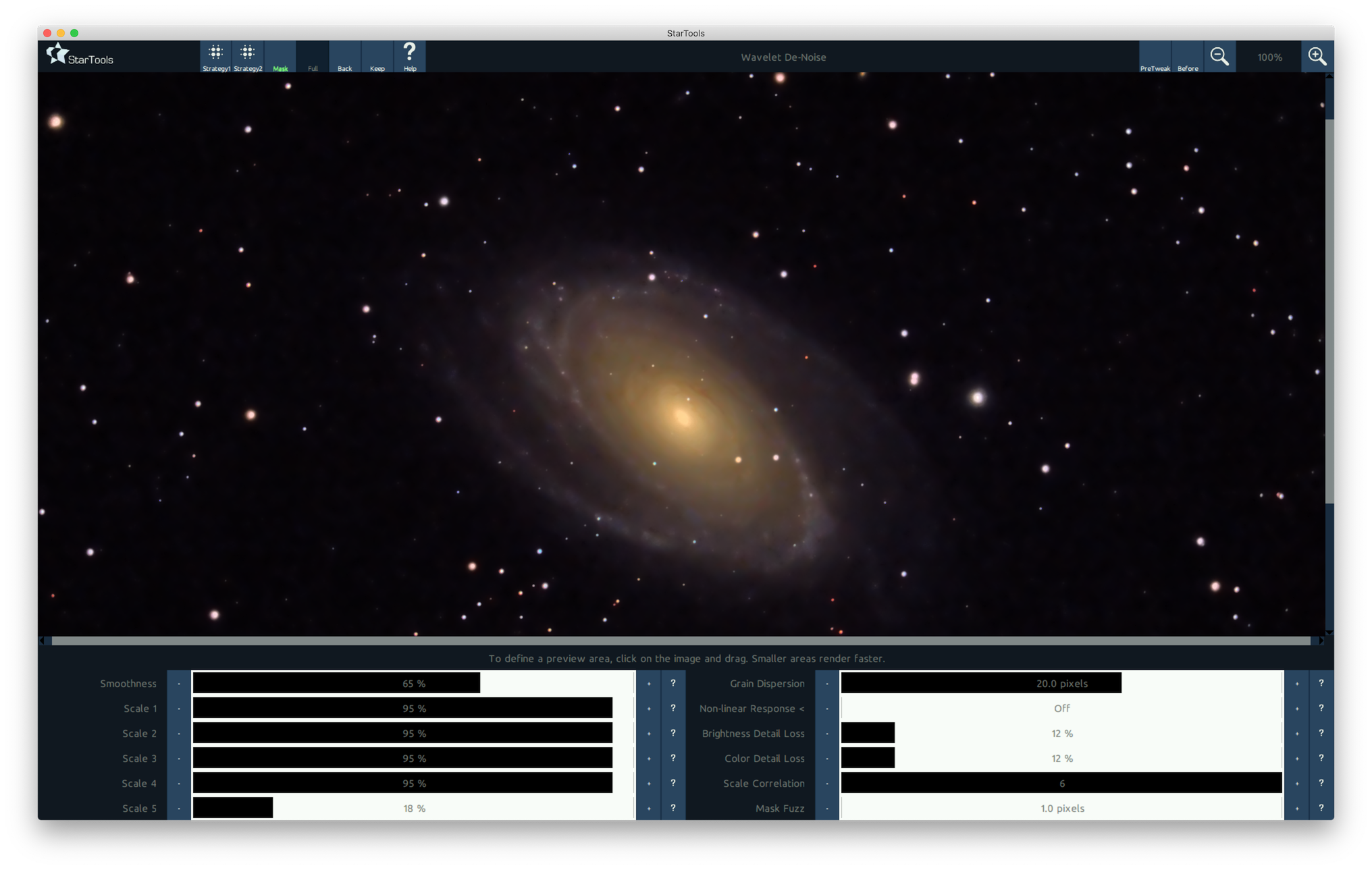

Pasos:
1- Track
2.- Grain supression
3.- Grain size = 20

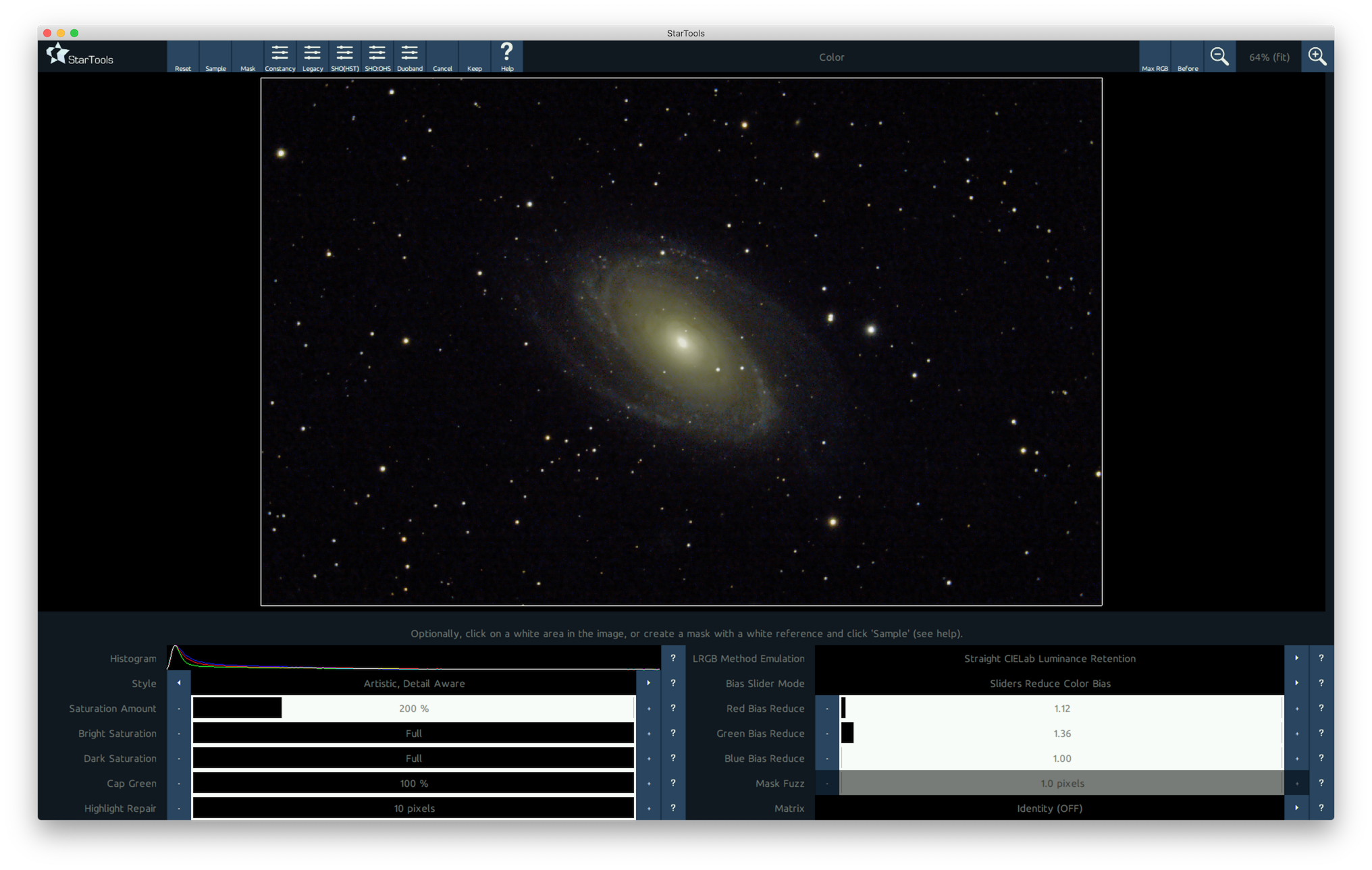

Bon alors si j'ai la permission, je fais du fluo :mrgreen:
Etape 1 : les étoiles Dragibus
Keep, puis...
Etape 2 : la galaxie fluorescente
je relance COLOR. Invert mask.
Ca manque encore de couleurs improbables, vous ne trouvez pas ? :mrgreen:

Message par elpajare » 21 avr. 2020, 19:04
Eres peligroso si te dejan solo con los cursores.....
Vous voyez à quel point cet outil peut être amusant :lol:

Je passe donc au DENOISE (via Track)
Je règle le Grain Size pour ne plus voir de "clumps" de bruit nulle part. J'ai trouvé que 20 pixels c'était beaucoup, j'aurais dû augmenter tu penses ?

Message par elpajare » 21 avr. 2020, 19:06
Laissez-le comme ça en 20 pixels, et continuez, nous le réparerons plus tard

Tout par défaut

Vous pouvez obtenir plus de détails en déplaçant les curseurs Scale 3 et 4 vers la gauche et inversement rendre l'image plus floue en déplaçant les curseurs de Brightness and Color Loss vers la droite.
Sur chaque photo, il sera commode de faire une chose ou une autre.
Essayez-le

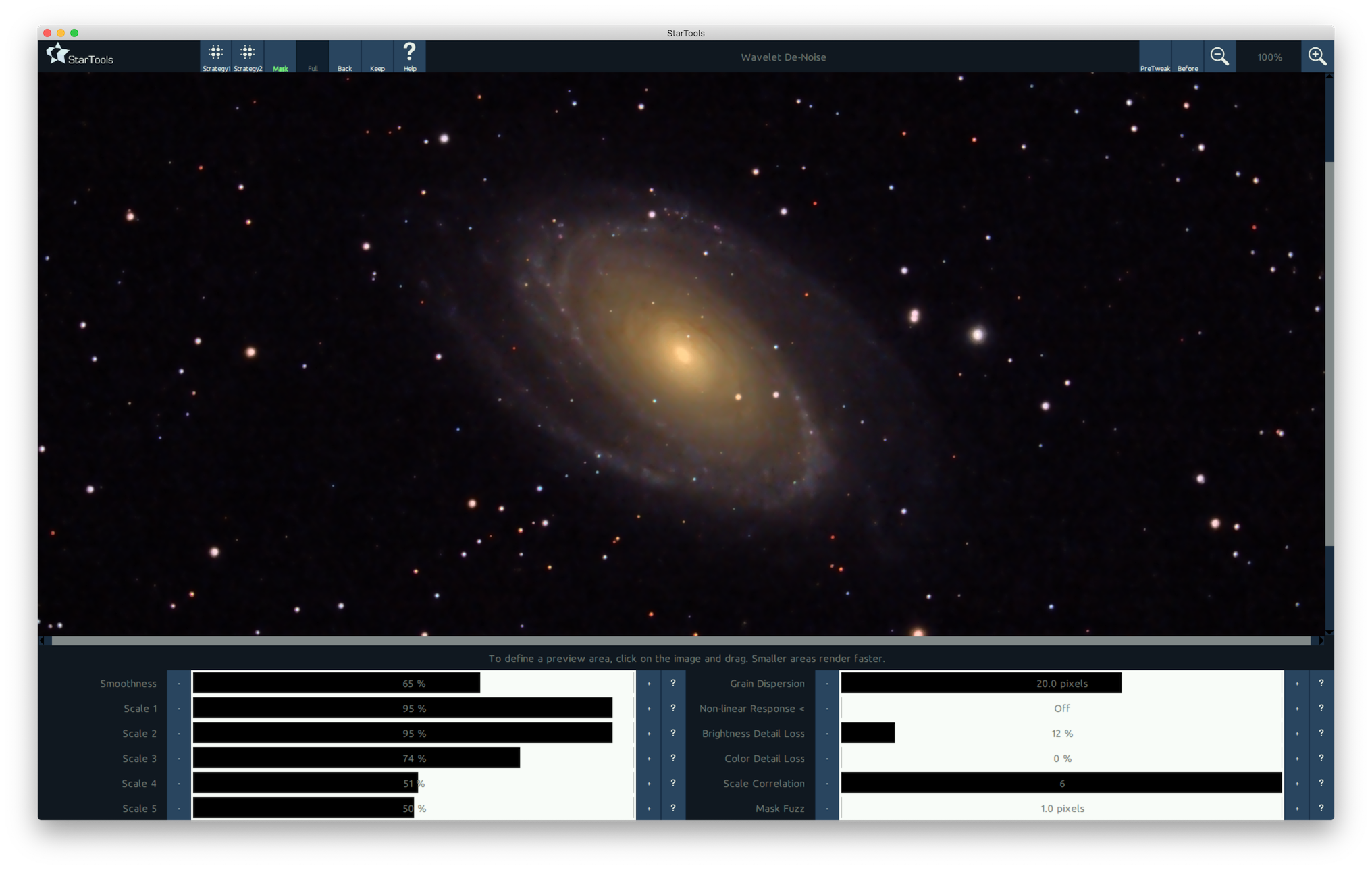

Avec les réglages elpajare, avant et après denoise

Je l'aime mieux sans toucher aux curseurs d'augmentation des détails, mais choisissez celui que vous aimez le plus ou modifiez-les à votre guise et nous continuons ..

Voici l'effet des différents curseurs de détail.
D'abord le 4, qui fait remonter les structures dans les bras (zones de formation d'étoiles en particulier)
Et le 5, qui fait remonter des structures plus grosses (mais on a rapidement des "grumeaux" si on y va trop fort)

Voici un résultat intermédiaire du denoising
AVANT
APRÈS
Je trouve qu'on perd beaucoup trop de détails dans les parties colorés (en fluo !), bleues en particulier
Le Color Detail Loss permet de récupérer un peu de détail, au prix d'un grain un peu plus présent

Voilà donc mes réglages et une vue d'ensemble (je n'ai pas Keepé pour l'instant donc n'hésitez pas si des choses vous dérangent à première vue, à part les étoiles Dragibus bien sûr)
