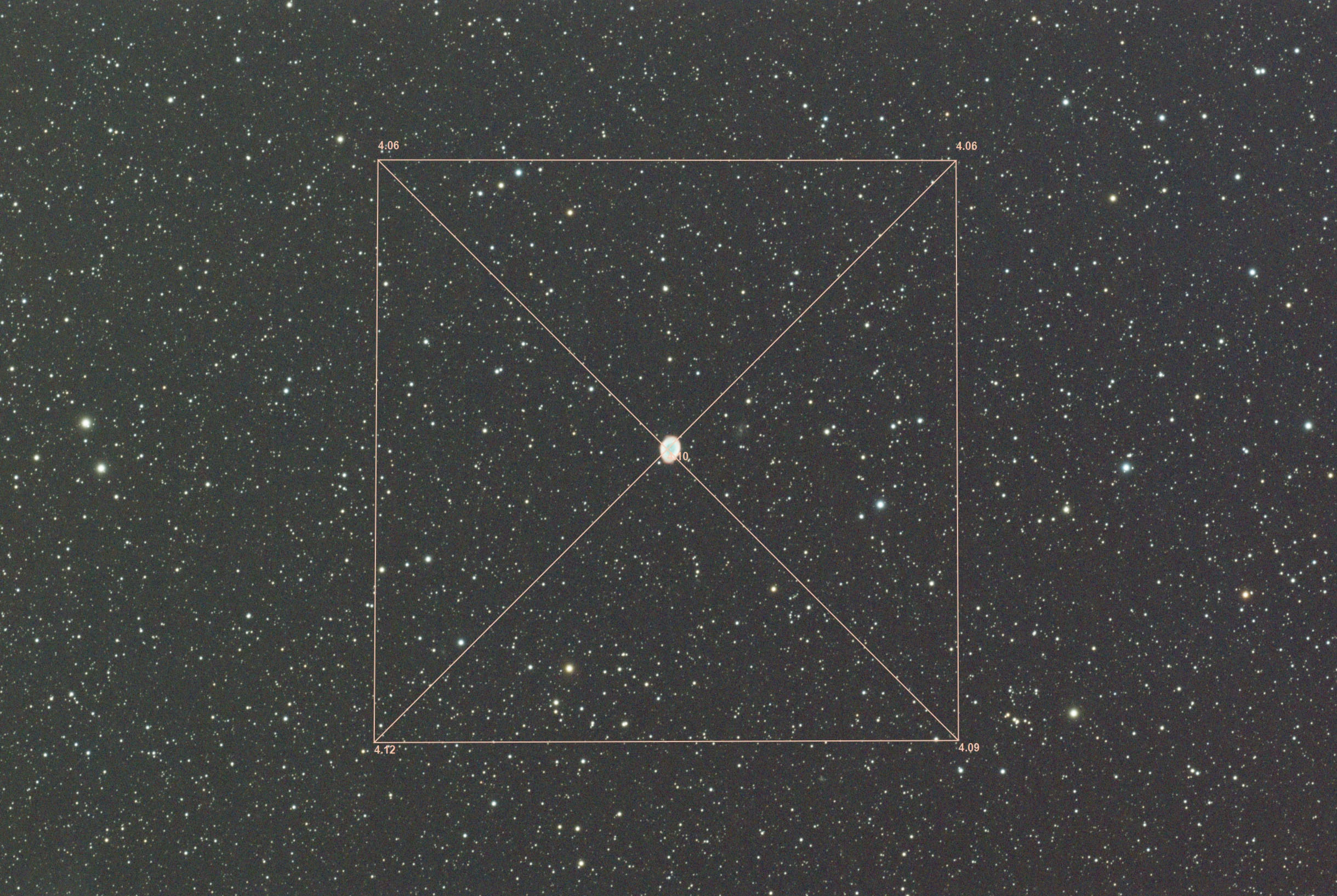

Message par roza7267 » 29 juin 2024, 10:35
Je n'avais jamais fait M57. 89 brutes dont 59 x 10s et 30 x 5s. Cela donne envie d'avoir un gros newton pour plus de détails.
un petit crop

Backfocus, je ne pense pas car normalement les lunettes série PHQ d'Askar permettent d'éviter ce problème (formul epetzval). Je ne crois pas non plus que ce soit un pb de tilt.

Oui, ça a l'air nickel (le tilt).
Et le backfocus (BF), ce n'est que si tu utilises un réducteur de focale... Comme tu indiques en avoir un (x0.7), tu dois avoir 55mn de backfocus "théorique" (après, selon la tête des étoiles, il faut ajouter-enlever un peu)... Par exemple, si tu utilises un filtre, tu dois rajouter la moitié de l'épaisseur du filtre en BF (ex: filtre avec un verre de 1mm = 0.5mm de BF en plus).
Mais sur l'image que tu montres pour le tilt, les étoiles semblent nickel... Donc, peut-être que tes étoiles bizarres avec M57, cela venait simplement d'un souci de suivi ou de MES ?
