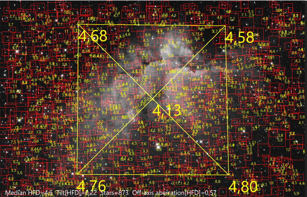

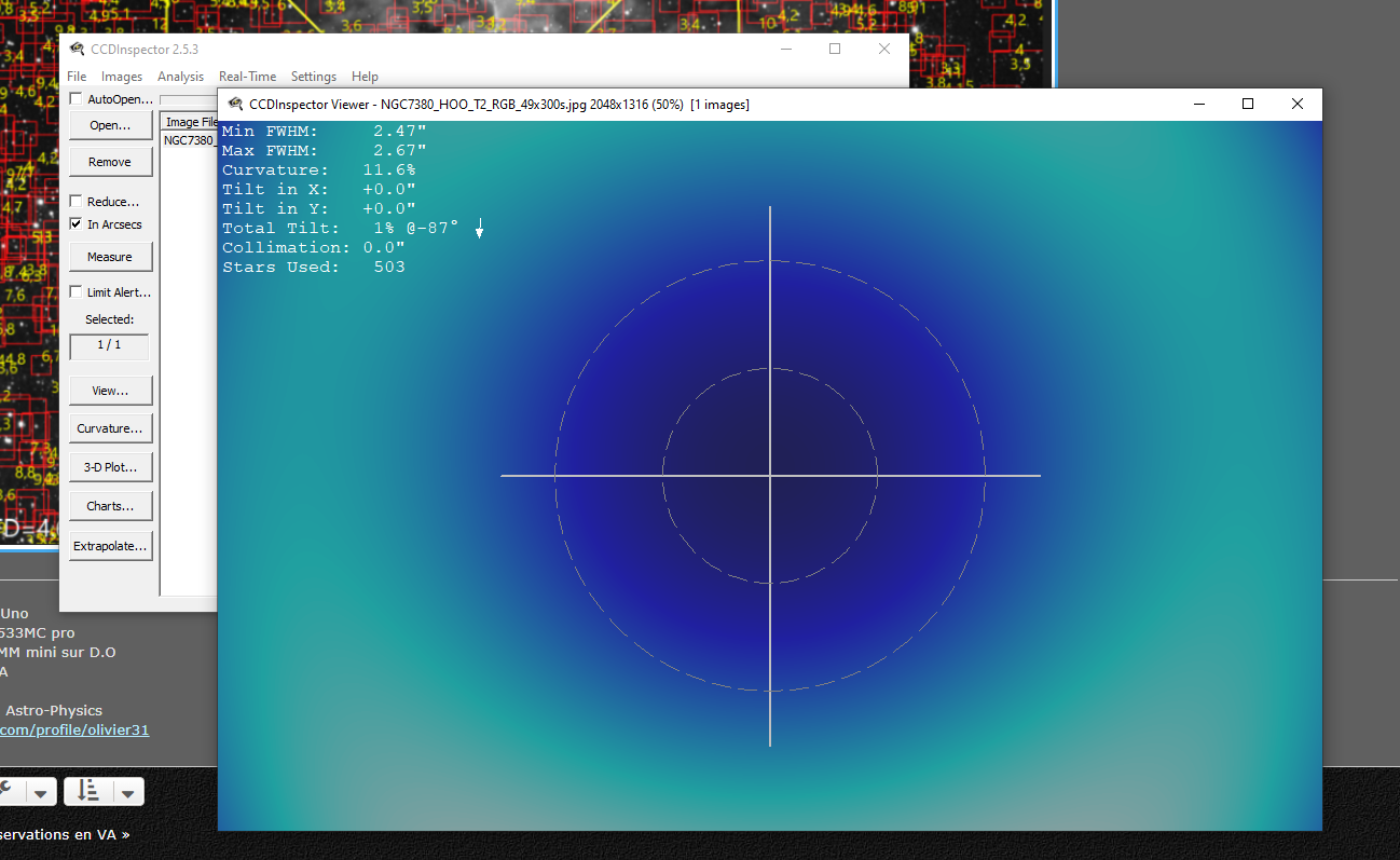

@Lavinch31 à tes heures perdues si tu peux passer ma dernière image à la moulinette de CCD inspector ou autre, je veux bien. Notamment pour le tilt car je n’ai pour l’instant pas de quoi plaquer la caméra sur le PO.
Message par Lavinch31 » 16 août 2021, 14:04
Pas de soucis , je te fais ça en rentrant si personne ne te l'a fait d'ici la ;)
Message par Lavinch31 » 16 août 2021, 17:04
@spica2000 , comme demandé.
ca semble pas trop mal mais il serait preferable de le faire sur plusieurs brutes pour confirmer .
tu télécharges ASTAP (qui est gratuit) , tu charges une brute et apres ca se passe dans Tools -> image (CCD) inspector -> accurate
Message par Steph » 16 août 2021, 17:14
@spica2000 Pas mal du tout , dans CCDI, ça donne ça (la fwhm n'est pas bonne je ne connais pas ton échantillonnage)
et comme le dit @Lavinch31, il faudrait des brutes de 120s ou 180s

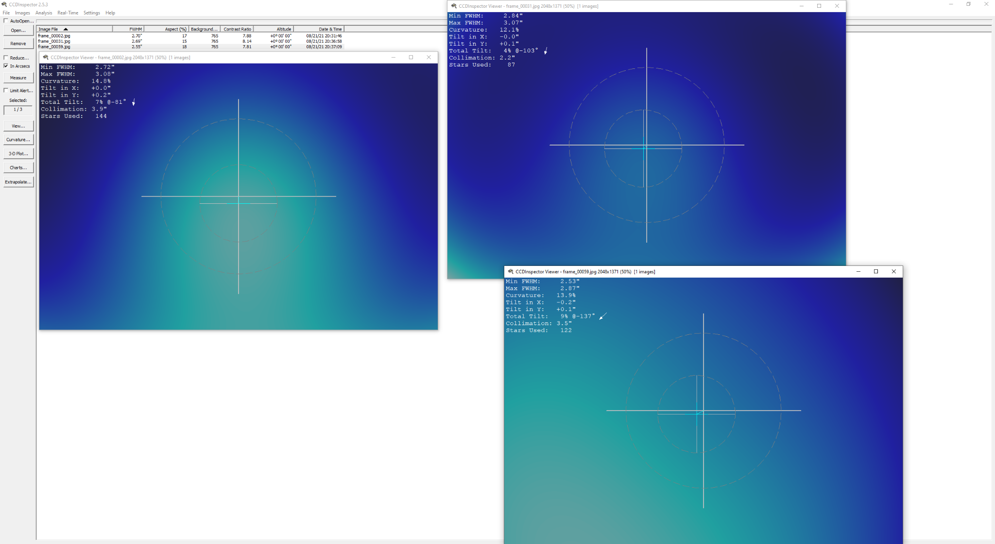

Des brutes, j'en ai bien sûr mais que à 300s pour cette session.
L'échantillonnage était à 0,97''/pixel pour autant qu'on calcule l'échantillonnage d'une cam couleur comme celui d'une N&B.
Message par Steph » 16 août 2021, 21:10
spica2000 a écrit : ↑
16 août 2021, 21:04
envoies...
Messages : 4319
Message par spica2000 » 21 août 2021, 20:06
@Steph Voilà des brutes. J'ai mis le temps et en plus galéré pour passer ça sous les 1Mo. Du coup c'est devenu du jpeg et du N&B. :shock:
Sait pas si ça va servir à quelque chose mais je tente.
Messages : 4319
Message par spica2000 » 21 août 2021, 20:17
Message par Steph » 21 août 2021, 20:45
21 août 2021, 20:17
les fits par Wetransfert...ça aurait été mieux :mrgreen:
Si on peut se fier au jpg, tu as une flexion, ou une pièce mécanique avec un peu de jeu...ou tu as touché quelque chose :ninja: entre temps

Message par Lavinch31 » 22 août 2021, 18:51
21 août 2021, 20:17

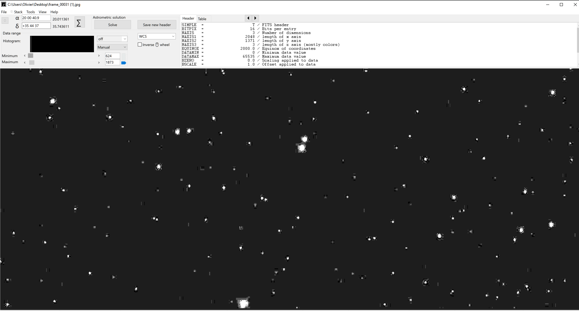

côté ASTAP....
mais je n'en tiendrai pas compte , regarde la tronche des etoiles , la compression de l'image a tout flingué , me demande comment il peut calculer le HFD .... il faut une vrai brute pour etre fixé :ninja:

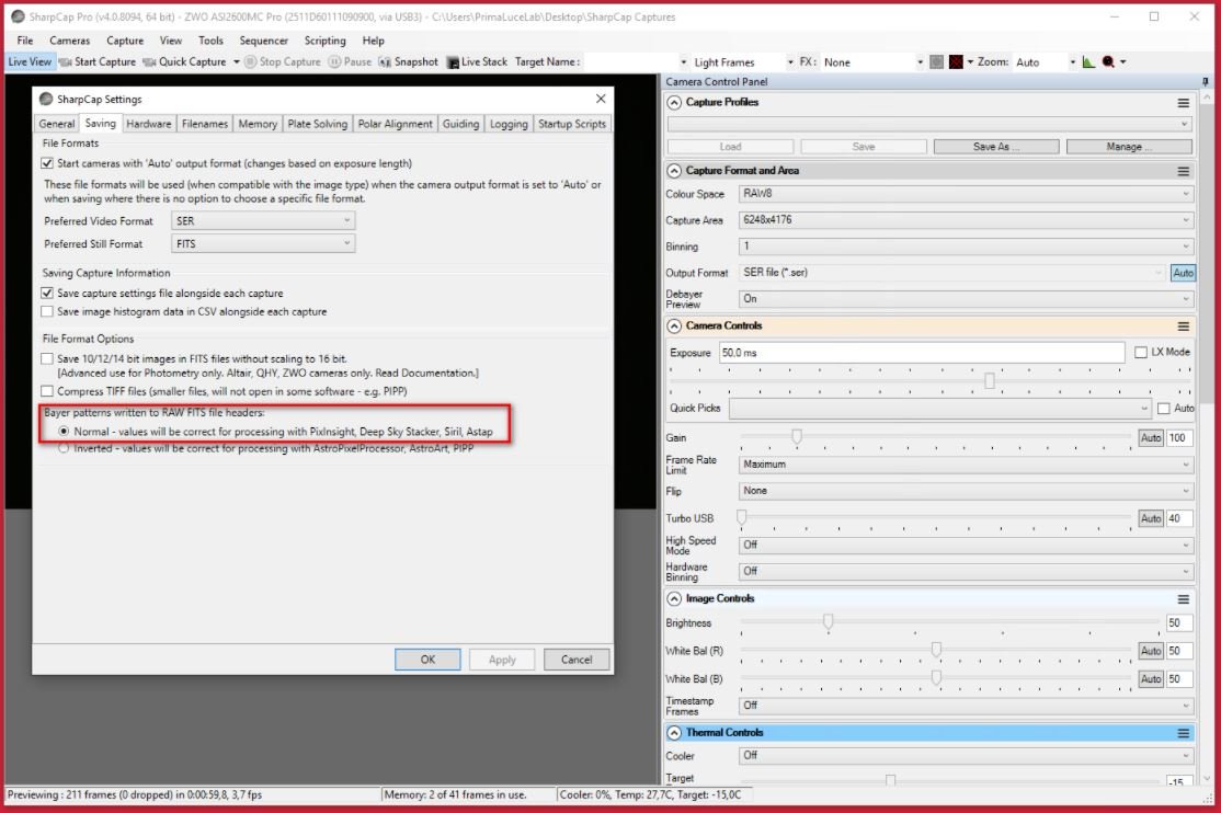

Grâce à @Steph et @John Mc Burn, j'ai enfin pu traiter des prises faites sous SC avec SIRIL et ce, SANS PASSER PAR LA CASE BIDON ! merci à eux deux.
Ai coché la case ci-dessous mais aussi dû faire un flat en couleur pour SIRIL en plus de celui en N&B pour SC.
Ca a donné ça sur IC59&63 et Navi en HOO avec la Merveille en 70x300s au cul du RC250 à F1600, le tout avec notre amie la Lune!
Dernière modification par spica2000 le 25 août 2021, 18:23, modifié 1 fois.
Message par Caprice » 25 août 2021, 17:25
Pour éviter de refaire un flat pour Siril tu peux ne debayeriser qu'au pré traitement plutôt qu'à la conversion des images pour la création de la séquence ;)
