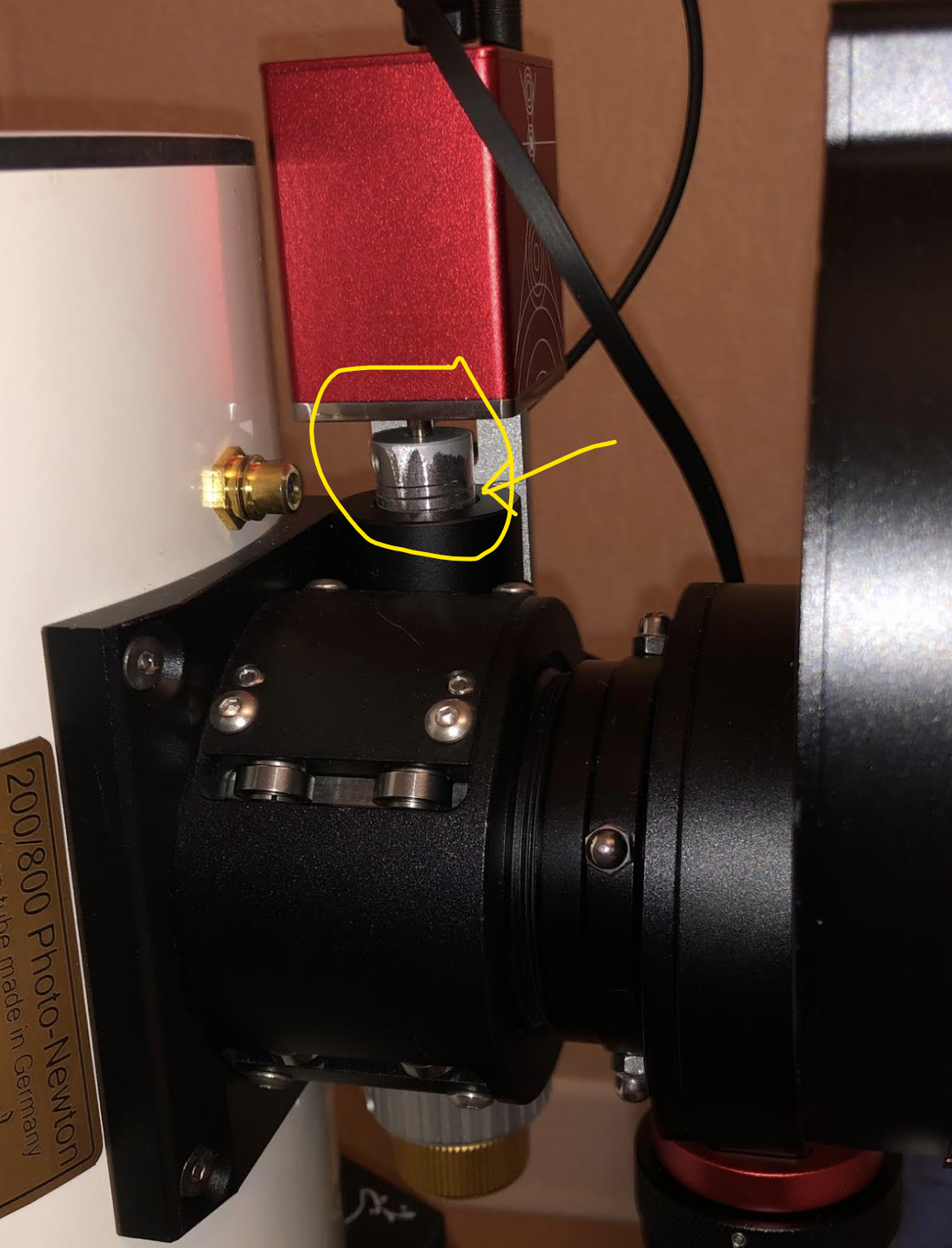

J'ai beaucoup galéré avec les mêmes pbs de mise au point que j'avvais eu avec l'APM x1,5, j'ai pris le temps de tout démonter le lendemain et j'ai compris @Lavinch31 d'où ça venait :D
c'était bien un pb mécanique provenant de la pièce faisant la jonction entre les essieux du po et du moteur :
Elle fait un tour complet en fonction de la position du po et il y a un frottement plus ou moins fort suivant cette position, avec le Paracorr, ça allait assez bien alors qu'avec l'APM ou le NExus, la MAP se faisait avec iun frottement allant jusqu'à du patinage du moteur qui mettait tout en vrille.
Une lime à métal et beaucoup d'huiel de coude après et je pense avoir réglé le sujet , j'ai fait une sortie hier pour vérifier que mes courbes de MAP sont bonnes :mrgreen: je suis content !!

Message par kaelig » 14 mai 2022, 17:42
Bravo :ave: :ave: :ave: Superbe image
Petite question, tu as limé quoi. Moi aussi hier soir, l'EAF couinait en autofocus, il faut que je revois sa fixation?

Message par Djibi » 14 mai 2022, 17:57
kaelig a écrit :
14 mai 2022, 17:42
j'ai limé l'exterieur de cette pièce en aluminium qui s'emboite dans le po et qui fixe les axes du po et du moteur de chaque côté
la manière la plus simple pour constater le problème a été de démonter le moteur tout en laissant cette pièce en position, je peux alors faire la mise au point à la main grace à la molette de l'autre côté et c'est comme ça que j'ai vu la friction quand cette pièce est en position
je m'en suis surtout rendu compte lors de mes mises au point automatique avec Nina qui parfois partaient totalement en vrille

Djibi a écrit :
14 mai 2022, 17:57
Merci @Djibi , grâce à tes conseils, j'ai revu la fixation de l'EAF, ca ne couine plus. J'ai l'impression qu'une vis de fixation s'était desserrée. J'ai desserrée un peu toutes les vis et j'ai replacé cela correctement.
