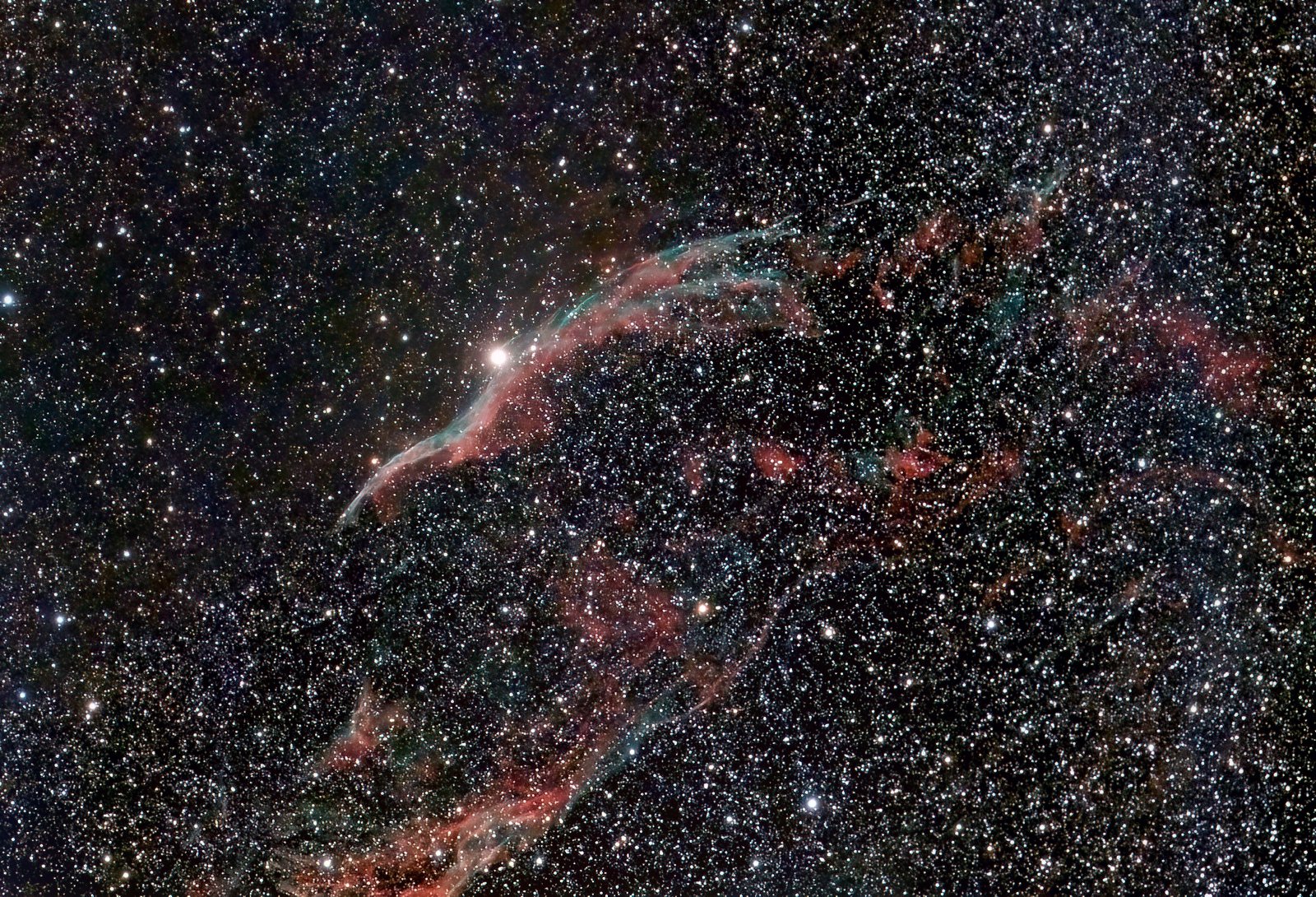

Bonsoir,
Voici le résultat de 2 nuits sur NGC6960 avec l’ASKAR 400. 7,25 h d’intégration (87X300s). Avec le LPRO, la pleine lune, et la nuit astronomique trop courte. Et surtout sans avoir suivi les conseils de Maitre Steph (quelle honte). Et puis, par là-dessus du post-traitement d’amateur… le fond de ciel est merdique… en autre

@Tonio Ca progresse vite ici. Bravo. L'ASKAR a l'air bien propre.
Sur ta dernière photo, à cause de la pleine lune, on ne peut pas exclure des reflets merdiques qui pénalisent ton image (une irisation verte et des trainées blanche sur le fond de ciel).
Sinon c'est pas facile ce genre de cible.
Il vaut mieux des filtres à bandes étroites Ha et OIII. Avec cette merveilleuse cam couleur, tu as aussi des filtres bi-bandes qui sont très bien (par exemple le NBZ de IDAS, mais sans doute plein d'autres possibilités du même tonneaux). Ca atténue le fond de ciel et aussi les étoiles qui sont tellement nombreuses à endroit qu'elle finissent par masquer l'objet.
Ensuite au traitement, faut se lancer dans la réduction d'étoiles et sa suite logique, une image starless. Après on remixe tout ça pour faire bien apparaître les dentelles et remettre des étoiles par dessus mais juste dosées pour faire joli.

Merci beaucoup Laurent.spica2000 a écrit : ↑24 juin 2022, 07:17@Tonio Ca progresse vite ici. Bravo. L'ASKAR a l'air bien propre.
J'ai stacké des images peut-être aussi réalisées trop proches de l'aube...
Pour le filtre Dual-Band, il est inscrit sur la longue liste au Père-Noël (la cheminée est restée ouverte, il passe quand il veut)

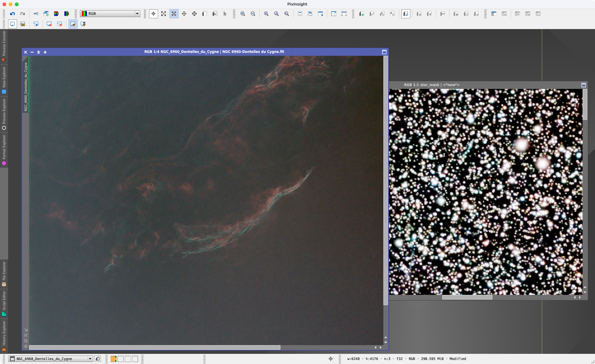

Pour le nombre d'étoiles, j'ai passé l'image dans StarnetV2 et comme tu le vois c'est très décevant. Je n'ai pourtant pas l'impression d'avoir eu de problème de MAP (et en mise au point merdique je m'y connais, cf plus haut).
- Messages : 16434
VAstrophoto de Tonio
L'image était encore en linéaire quand tu l'as passée à la moulinette, ou déjà étirée ? Si étirée, as-tu testé... en l'étirant moins, ou plus ?
(et quitte à tester sur un petit bout vu la taille de ton image, l'upsampling x2 permet parfois de régler pas mal de choses avec Starnetv2).

j'ai essayé starnet V1 lorsque je faisais des photos floues avec le C11, ça me laissait beaucoup d'étoiles sauf dans un coin et des taches autour des très grosses étoiles. Je stretchais un peu l'image (jusqu'à faire apparaître quelques étoiles) avant la moulinette.clouzot a écrit : ↑24 juin 2022, 22:27L'image était encore en linéaire quand tu l'as passée à la moulinette, ou déjà étirée ? Si étirée, as-tu testé... en l'étirant moins, ou plus ?
Avec celle-là, c'est l'image linéaire qui a été traitée directement.
Petite question : c'est quoi Upsamplingx2 ?

C'est une option de traitement dans Starnet v2, mais peut-être n'est-elle accessible que depuis PixInsight.
La résolution de l'image est doublée, et ça peut bien aider dans le cas où les étoiles sont relativement petites dans l'image à traiter. C'est assez attendu avec un réseau de neurones qui a été entraîné avec des tailles d'étoiles plus "habituellement rencontrées" dans les images, et qui est infoutu de repérer des étoiles minuscules sur 1 ou 2 pixels comme ton Askar peut en sortir

ça doit correspondre à finir piles dans StarnetGUI.
Je crois avoir essayé, c'est beaucoup plus long, en effet, mais ça ne change rien....
PI dans la hotte ???

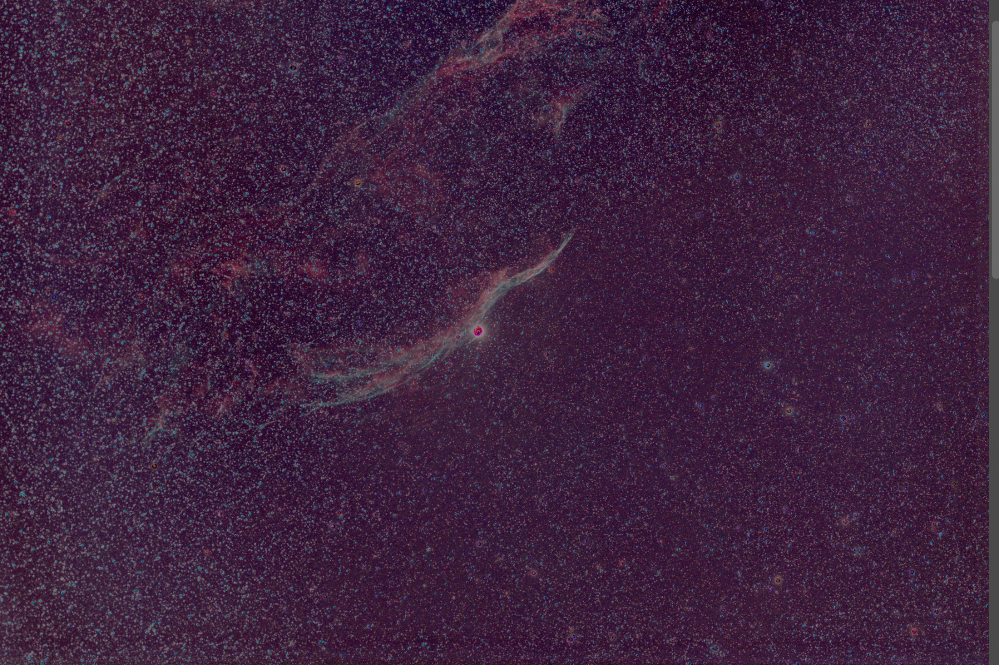

Voilà le résultat à partir de ton FITS @Tonio
Je retire mon histoire de taille d'étoile, et finalement je pense que ce qui fait la différence c'est de neutraliser complètement la dominante (verte) de ton image originale.
j'ai bossé dans PI mais n'importe quel soft peut faire l'affaire pour cet équilibrage préliminaire
- ouverture du FITS
- calibration photométrique (PCC dans PI, sinon Siril le fait aussi, ASTAP également...)
- Starnet v2 en linéaire, tel quel. Il ne s'en sort pas mal comme ça, avec une très légère tendance à bouffer un peu la néb quand il y a trop d'étoiles dans le coin (voir le détail dans la partie Starmask à droite, mais c'est léger)
Il reste un bon gros gradient qu'il va falloir corriger, par contre, ça se voit bien sur la starless
- ouverture du FITS

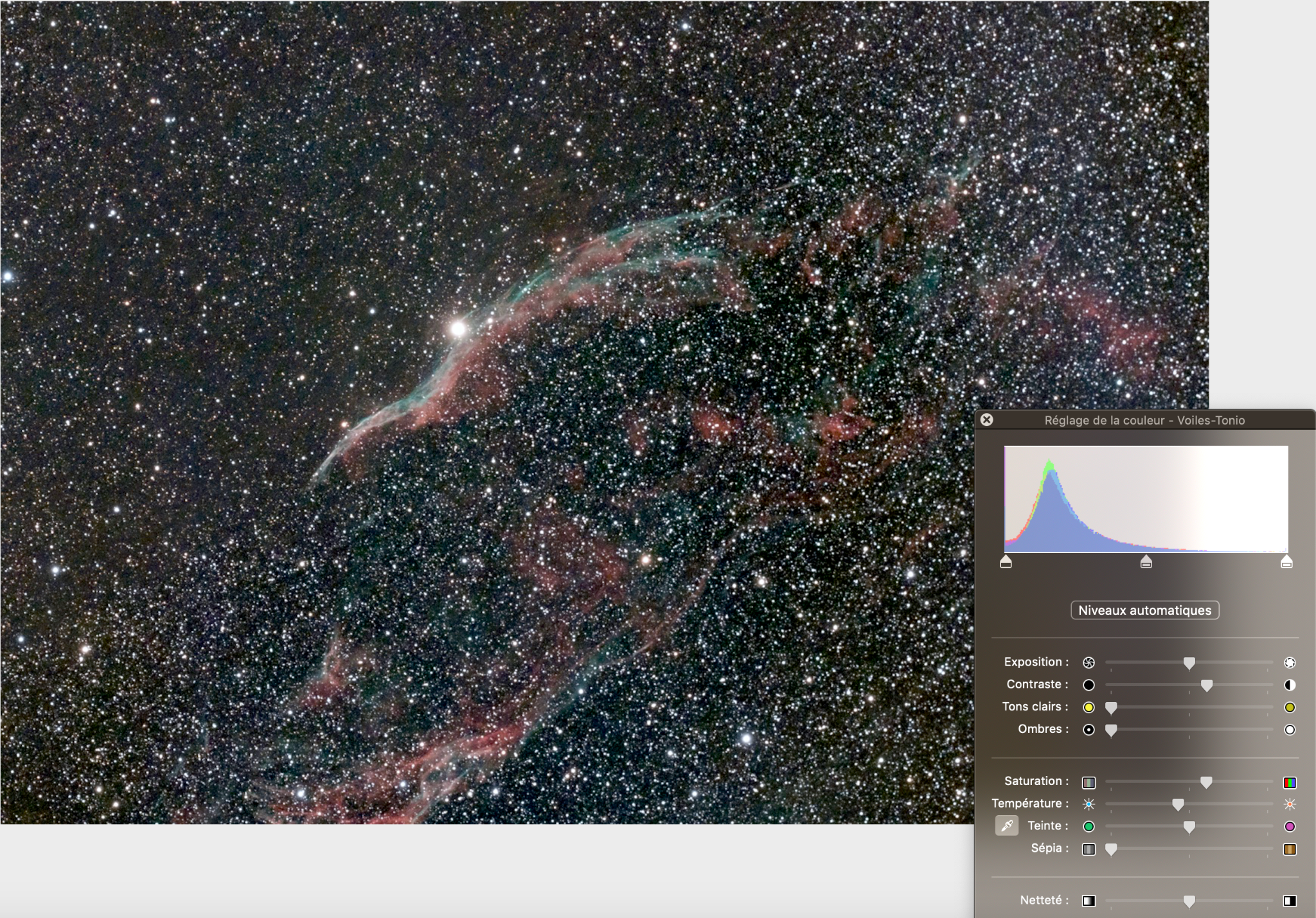

Bah, déjà, rien qu'en rajoutant un poil de contraste à ton image, elle sort bien (ici, recadrée) :
Et un petit coup de Denoise (très léger)...
Sur base de ton image jpg, rien de "pro".
Tentative de virer le gradient avec Siril (en partant toujours de ton jpg, donc du gros bricolage)...
Bon... je ne sais pas si c'est "mieux". L'image est plus contrastée, mais je me demande si on ne perd pas des voilages fins (gradient + bruit vert + recalage auto des couleurs) :

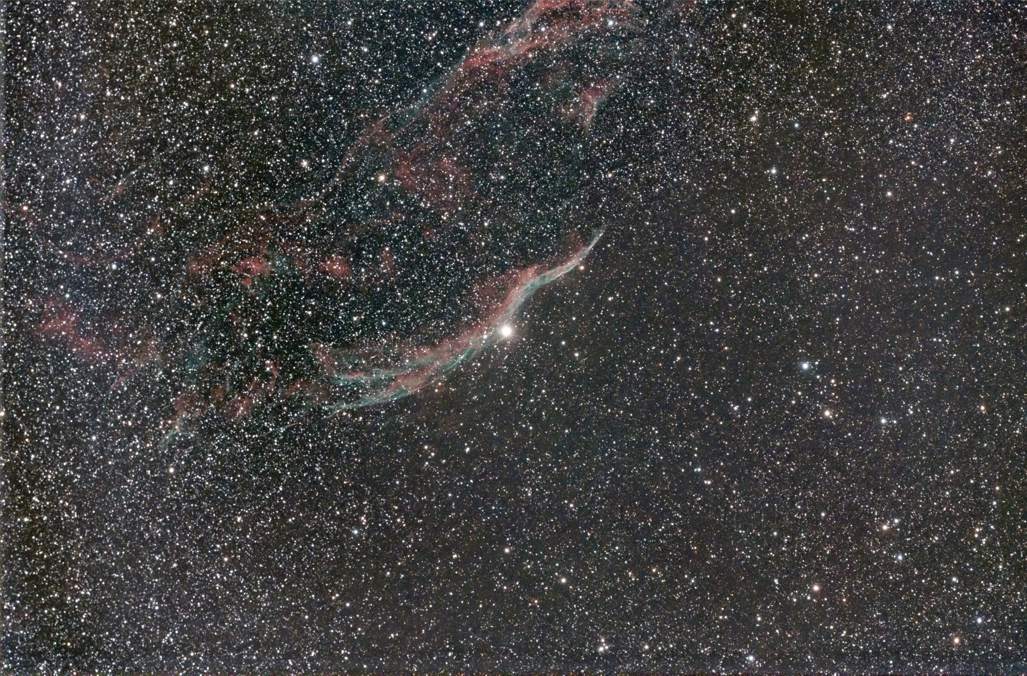

Bonsoir à Tous,
voici la moisson de 5 nuits sans trop de lune, fin juin, sur NGC 6823. 192 x 300s, filtre L-pro avec l'askarr 400. Traitement PixInsight (ça y est j'ai craqué), et PS.
J'attends vos commentaires avec impatience.

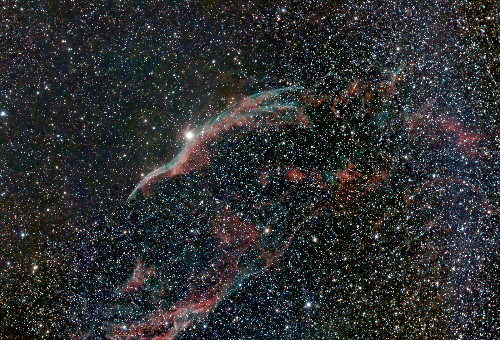

Bonsoir à Tous,
voici une nouvelle tentative de post traitement avec PI et PS de NGC6960 avec l’ASKAR 400. 7,25 h d’intégration (87X300s), LPRO.

L'image est très propre et bien lissée mais j'ai l'impression que tu as gommé beaucoup de détails pendant le traitement

Merci Caprice, tu as raison je n’y suis pas allé avec le dos de la cuillère… je recommence
