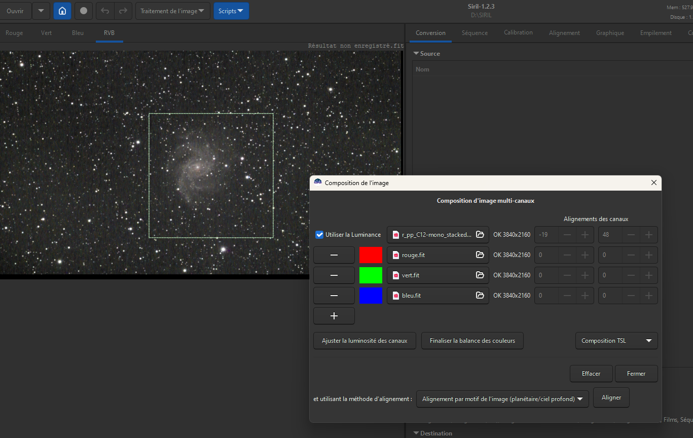

NGC 6946 . Bon c'est une "preuve de concept", pas exactement une oeuvre d'art, les couleurs sont timides, beaucoup de bruit ... :mrgreen:
J'ai une caméra mono 678M et une caméra couleur 678C. L'idée c'est, sans utiliser de filtres, de combiner une prise de vue en couleurs (...pour obtenir des couleurs ;) ) et une prise de vue en mono (... pour avoir plus de détails). Et, encore une fois, c'est SIRIL qui va faire le boulot. :dance:
Hier soir j'ai profité d'un créneau "peu nuageux" entre le début de la nuit et l'arrivée de la lune, environ 1h30. J'ai fait 300 poses de 4s en couleur et 1200 poses de 2s en mono. Ensuite j'ai traité séparément et comme dab la version mono et la version couleur pour obtenir 2 fichiers .fit, un "master mono" et un "master couleur".
Pour la composition LRVB on aura besoin d'un .fit luminance et des .fit correspondants aux couleurs R, V, B.
Pour la luminance, rien à faire, on utilisera le "master mono", puis on demandera à SIRIL de séparer le master couleur en trois .fit R,V, B.
Arrivé là, il ne reste plus qu'à utiliser l'outil de composition de SIRIL qui s'occupe de tout, notamment de l'alignement des différentes images. Honnêtement c'est très simple à utiliser.
Cette NGC 6946 n'est pas super lumineuse ni colorée, c'est pas un choix super judicieux pour un test, je vais refaire un tour de M57 ou de l'Iris en appliquant cette technique.

J'ai une caméra mono 678M et une caméra couleur 678C. L'idée c'est, sans utiliser de filtres, de combiner une prise de vue en couleurs (...pour obtenir des couleurs ) et une prise de vue en mono (... pour avoir plus de détails). Et, encore une fois, c'est SIRIL qui va faire le boulot.
Un beau projet vu que tu as les deux caméras, mais pas facile car il faut deux cadrages identiques (NINA framing?).
Pour ton mix, si tu ne veux pas que la luminance écrase la couleur, il faut booster les niveaux de couleurs et abaisser celui de la luminance. Si tu fais un simple mix, ca ne rendra rien, tu auras du pastel.

Merci @kaelig pour ton retour ! ;) Oui dans mon essai le cadrage est à peu près identique entre la vue mono et la vue couleurs. Ce que je fais, c'est juste positionner extérieurement les deux caméras de façon "identique" par rapport au PO ; bien sûr ça n'est pas parfait mais SIRIL a un outil d'alignement que tu peux activer dans la partie composition et qui a l'air de faire le boulot.
Pour l'équilibre entre luminance et couleurs, tu as raison il y a encore beaucoup de choses à creuser :D et j'ai pas été malin de choisir une galaxie plutôt fadasse pour démarrer.

Le plus facile, c'est de placer les deux images (mono et couleur) dans Siril, lui demander de les aligner, puis aller chercher les deux images alignées dans le dossier Siril, les placer dans Affinity, la mono dessous, la couleur dessus, et choisir l'option de calque qui permet de "fondre" la couleur sur l'image mono qui est dessous.
Dans Gimp, cela s'appelle "Addition", et dans PS, c'est Superposition ou Densité linéaire... (dans Affinity, je ne sais pas).
Tu peux aussi aligner les images direct dans Affinity, PS ou Gimp (ce que je fais la plupart du temps).

Super merci @Olivier-Fantasy, ça me fait une deuxième méthode, c'est toujours une très bonne chose :D
J'ai fait comme tu as dit, aligné les 2 "masters" dans Siril puis testé les modes de fusion dans Affinity, ça marche aussi :dance:
J'ai essayé de travailler direct sur les fits dans Affinity, mais, comme souvent, je trouve que ça va mieux en convertissant en tif dans Siril avant de travailler dans Affinity.

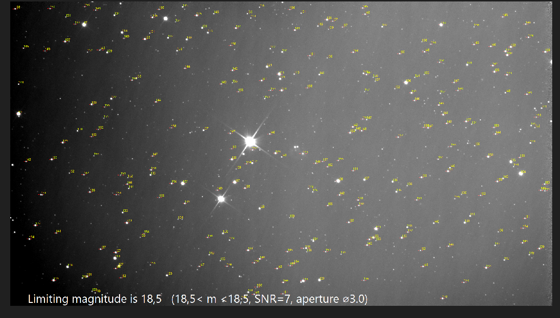

Message par steph37 » 14 nov. 2024, 23:03
Un premier essai avec le 130 PDS, ciel avec passages nuageux, la veille de la pleine lune et tout près de mémère , cible pas facile Arp 145, autant dire que ça va forcément déchirer ! :roll:
600 poses sélectionnées sur 6000 ; bin 2, 1s , gain 3000
On devine vaguement Arp 145 au centre de l'image, on sent que la marge de progression est importante :mrgreen: Je trouve que le 130 PDS s'en est bien sorti ;)
Messages : 5257
Heureuses poses courtes
Message par steph37 » 15 nov. 2024, 11:03
Une dernière en mobilisant cette fois 2400 images et en essayant d'améliorer un peu la visibilité de cet objet rigolo :D
On voit apparaître des étoiles peu lumineuses qu'on n'avait pas avec la version à 600 images ; en contrepartie on va chercher des images moins fines donc le résultat est moins sympa.
On voit avec ASTAP qu'on atteint la magnitude 18.5 ... étonnant avec des poses d'1s seulement :shock:
Dernière modification par steph37 le 15 nov. 2024, 15:01, modifié 1 fois.
