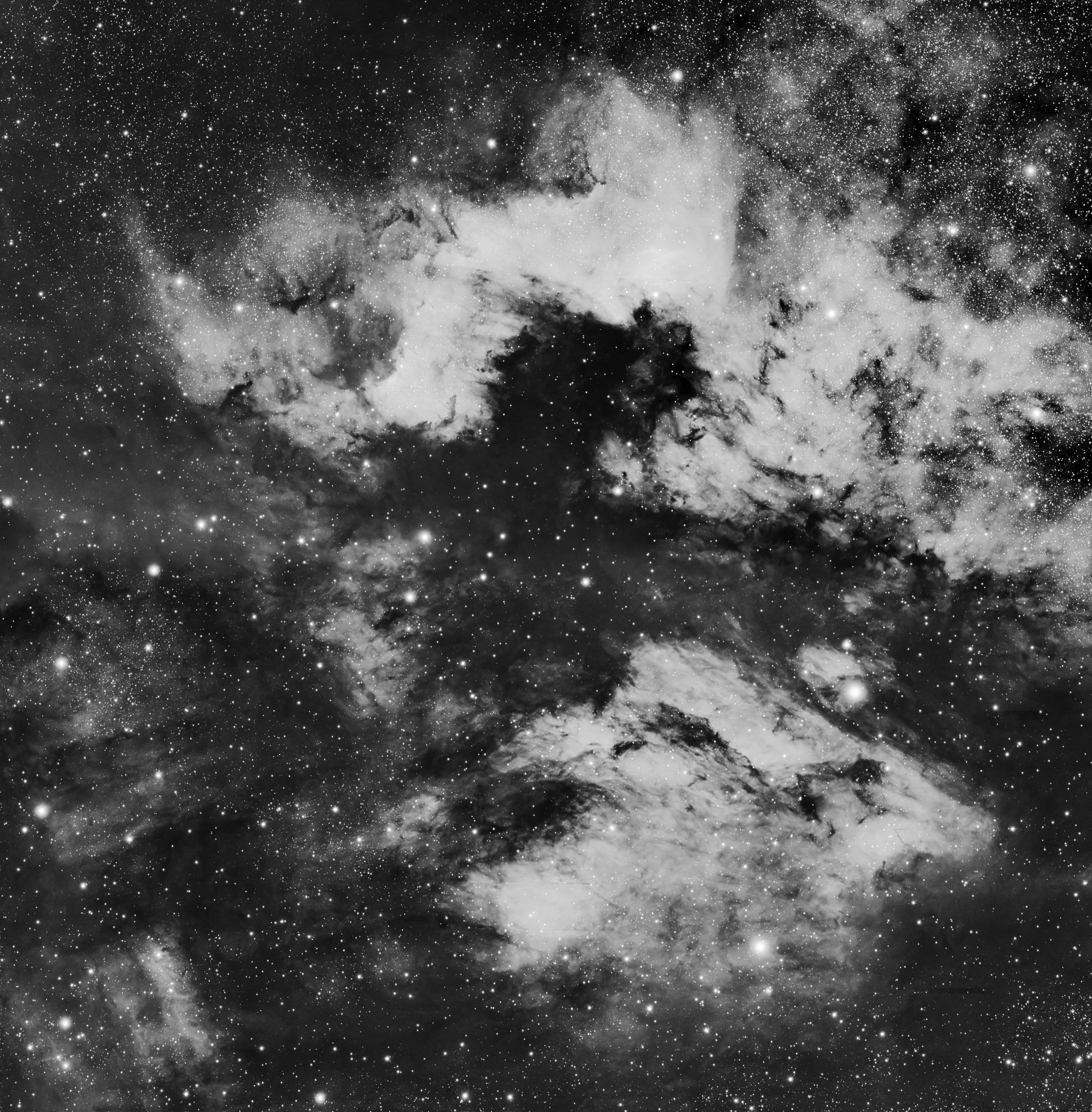

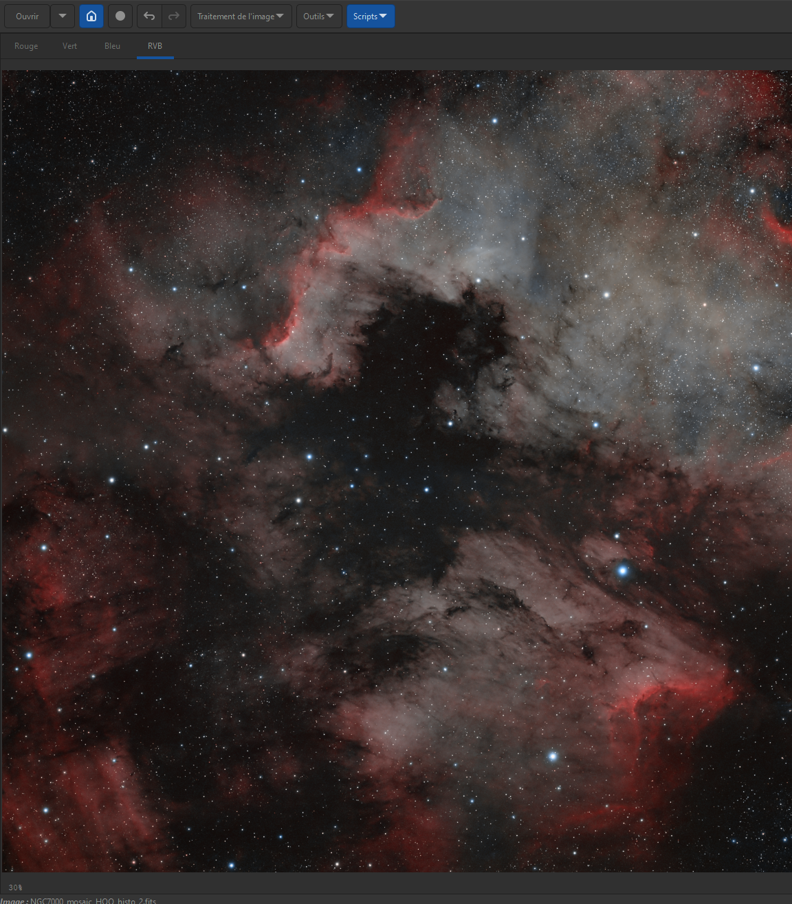

La mosaique NGC7000 et Pelican, juste l'affichage en auto ajustement

Si je puis me permettre 2 choses sur la composition HOO, tu n'as a priori pas assez de signal pour pouvoir tirer sur l'histogramme aussi fort, d'ou la montée importante du bruit, on a tous tendance a vouloir sortir le plus de signal possible mais il faut en général s'arreter avant le panneau trop tard signalé par l'apparition du bruit qui monte vite. Ça veut juste dire qu'on a pas assez de cumul
Ensuite, il faut faire un retrait du bruit vert, très facile avec la fonction SCNR dans Siril.
En partant de ton image postée ici, en la repassant en FITS pour l'ouvrir dans SIRIL, retrait de gradient/réduction de bruit/retrait du bruit vert ça donne ça (tout dans Siril, dernière version)

Ah ben oui, je suis preneur de tous les conseils et explication vu mon niveau.
Pour le bruit vert, je pensais même pas qu’il pouvait y en avoir en mono en plus.
L’histo, j’y arrive pas donc je fais le truc auto en général. Je pense que je n’arrive pas à reconnaître le bruit du signal.
Ce que j’ai remarqué, c’est que mon image OIII est bien moins détaillé et semble bien plus bruitee que la Ha,,mais je lui ai fait un denoise avec graxpert dans siril, ça a été horrible, donc je suis revenu en arrière.
Pour le gradient, la aussi j’ai du mal car je comprends pas qu’il y soit encore. J’en ai fait un comme conseillé sur toute la séquence avant empilement (polynomial niveau 1) puis un sur le stack de chaque couche avec graxpert …
J’ai l’impression qu’il faut tout faire plusieurs fois ???
En tout cas merci , il faut que j’arrive à progresser

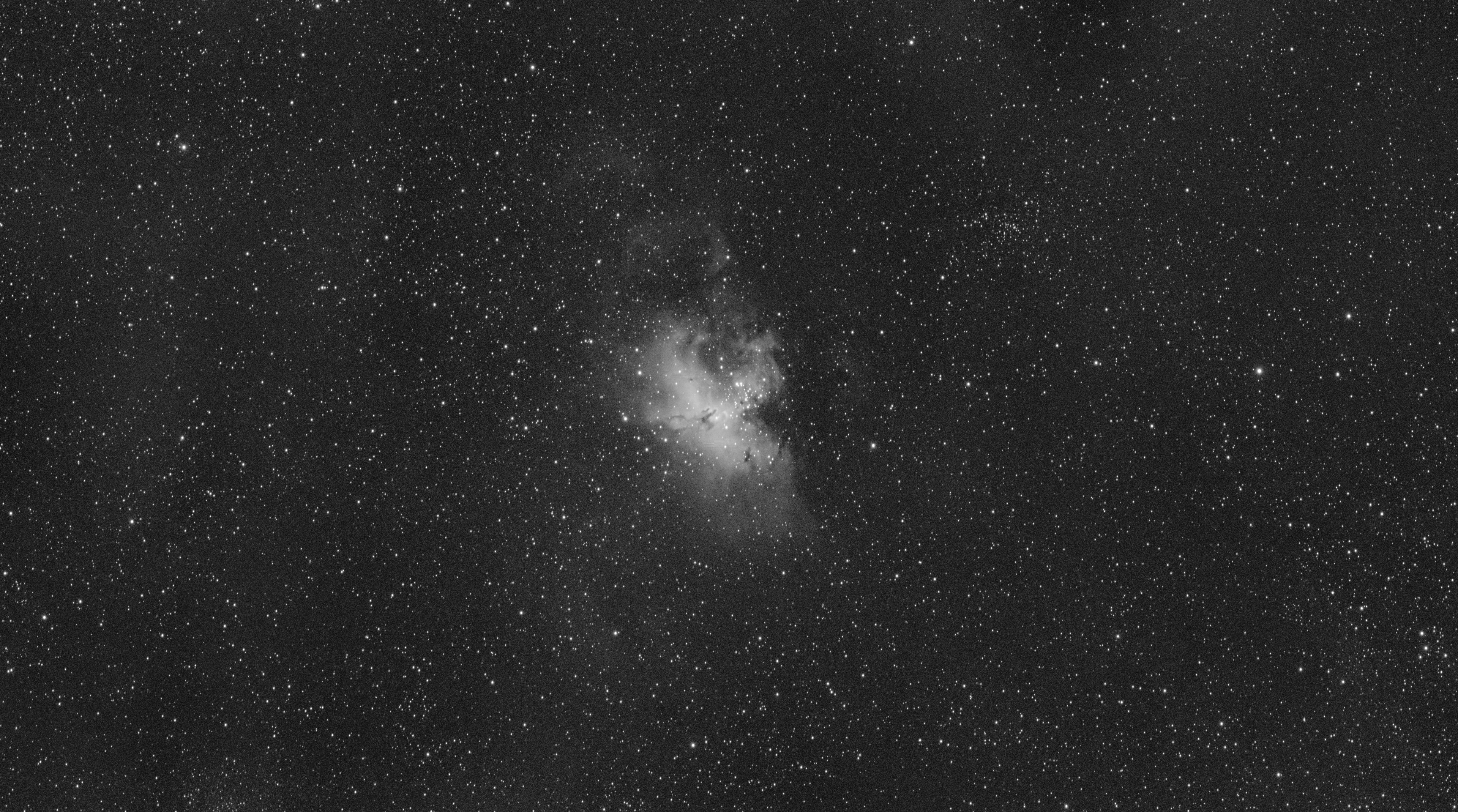

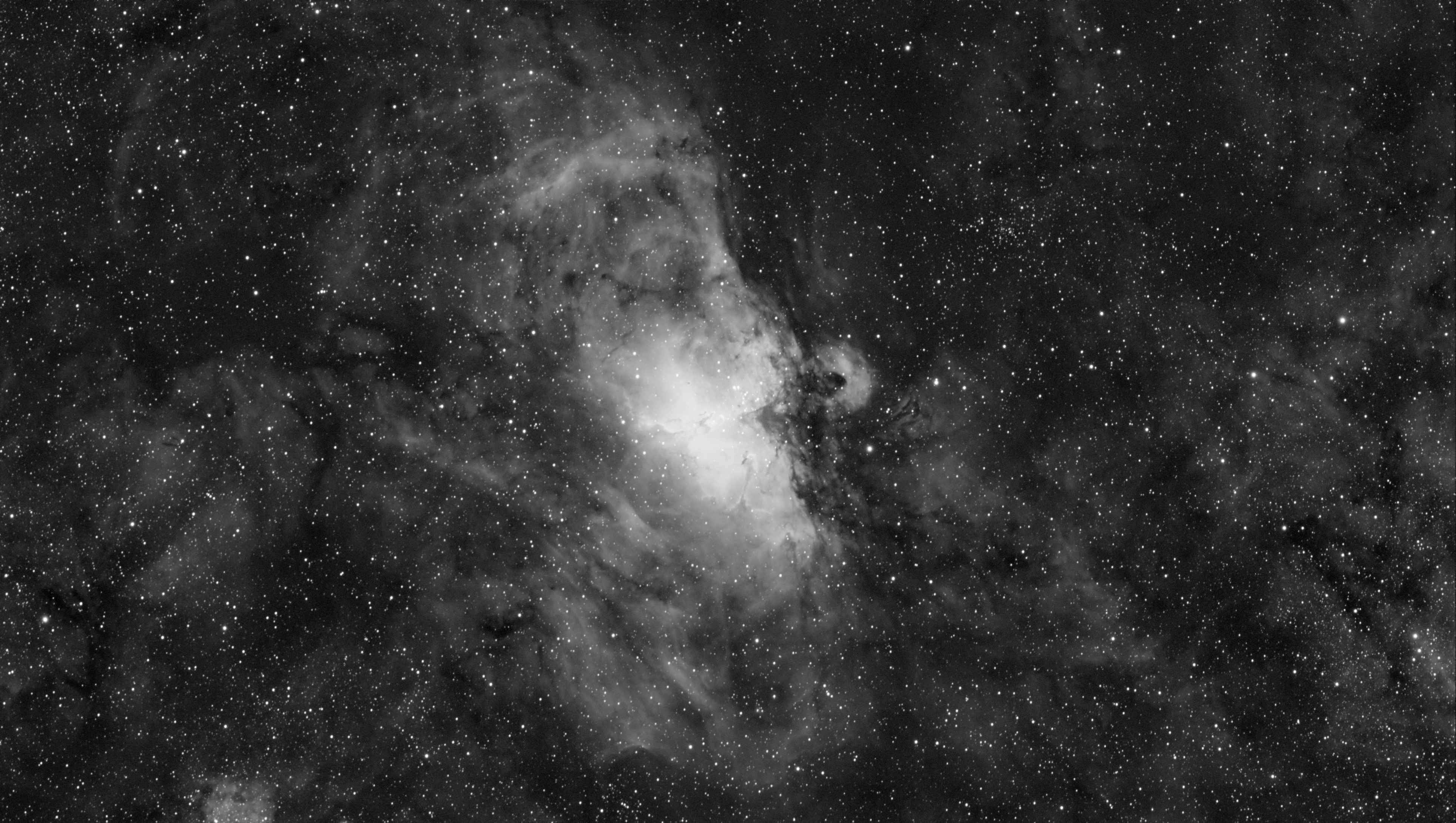

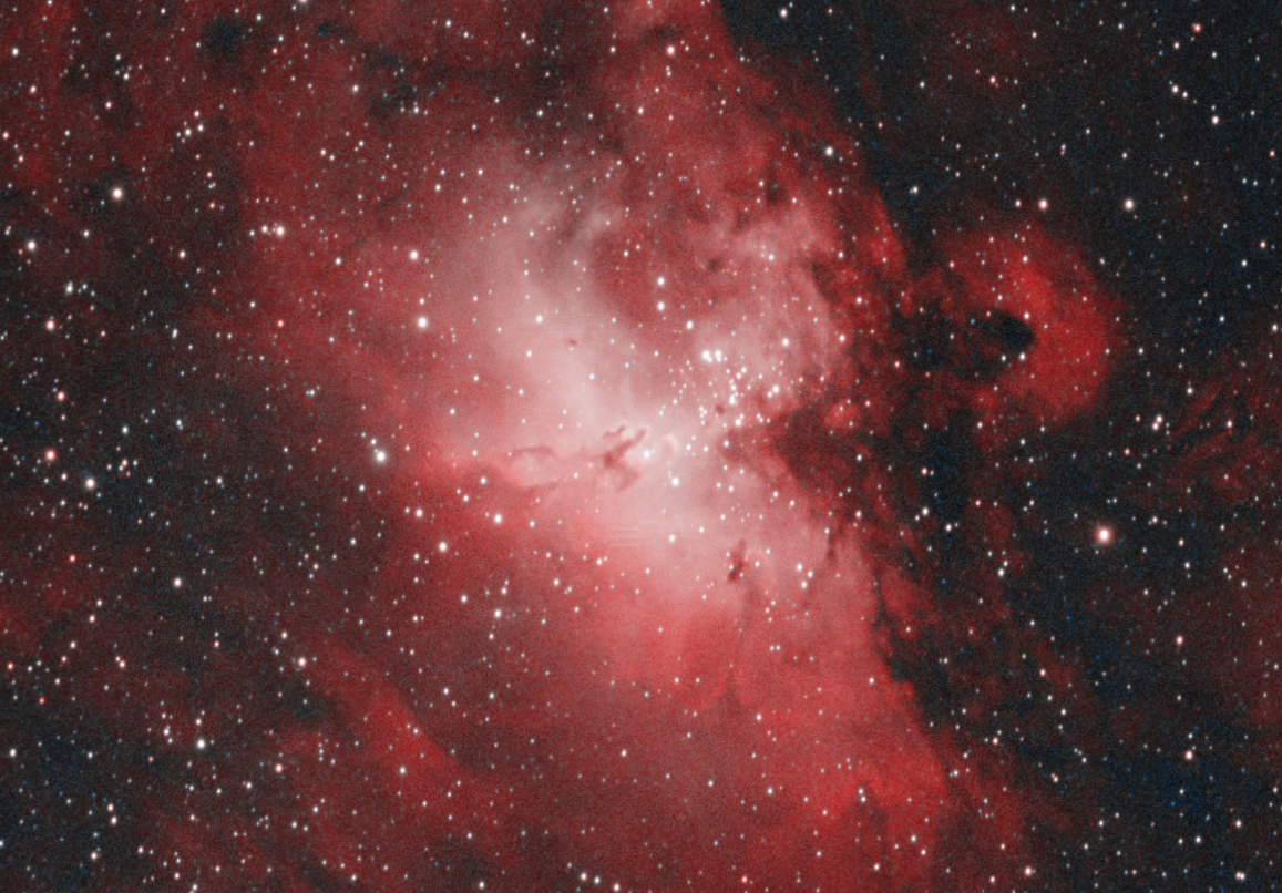

Je vous livre ici une image Ha de M16 pré-traitée et étirée pour que vous me disiez si j'ai bon ou pas au niveau de l'étirement (entre autre).

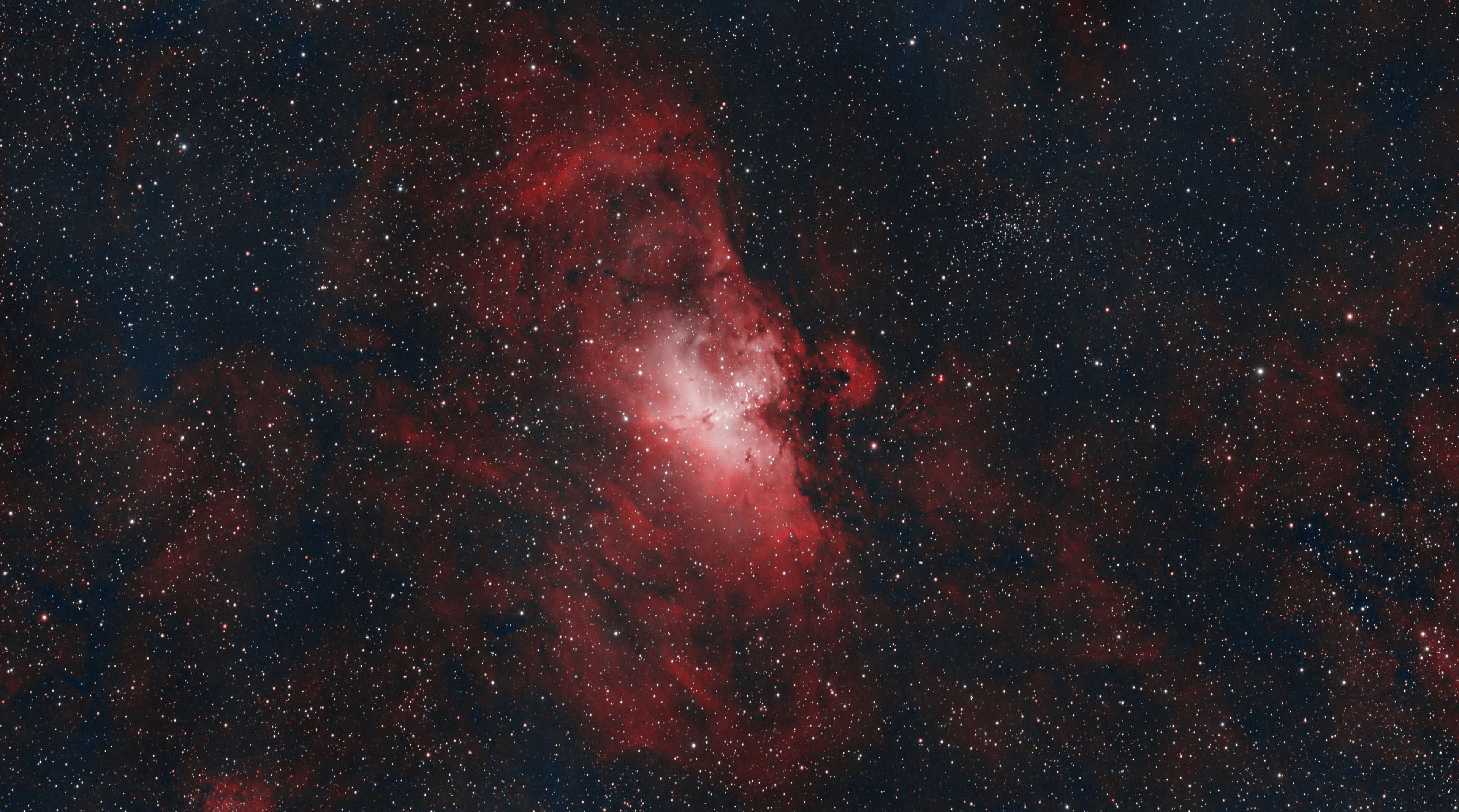

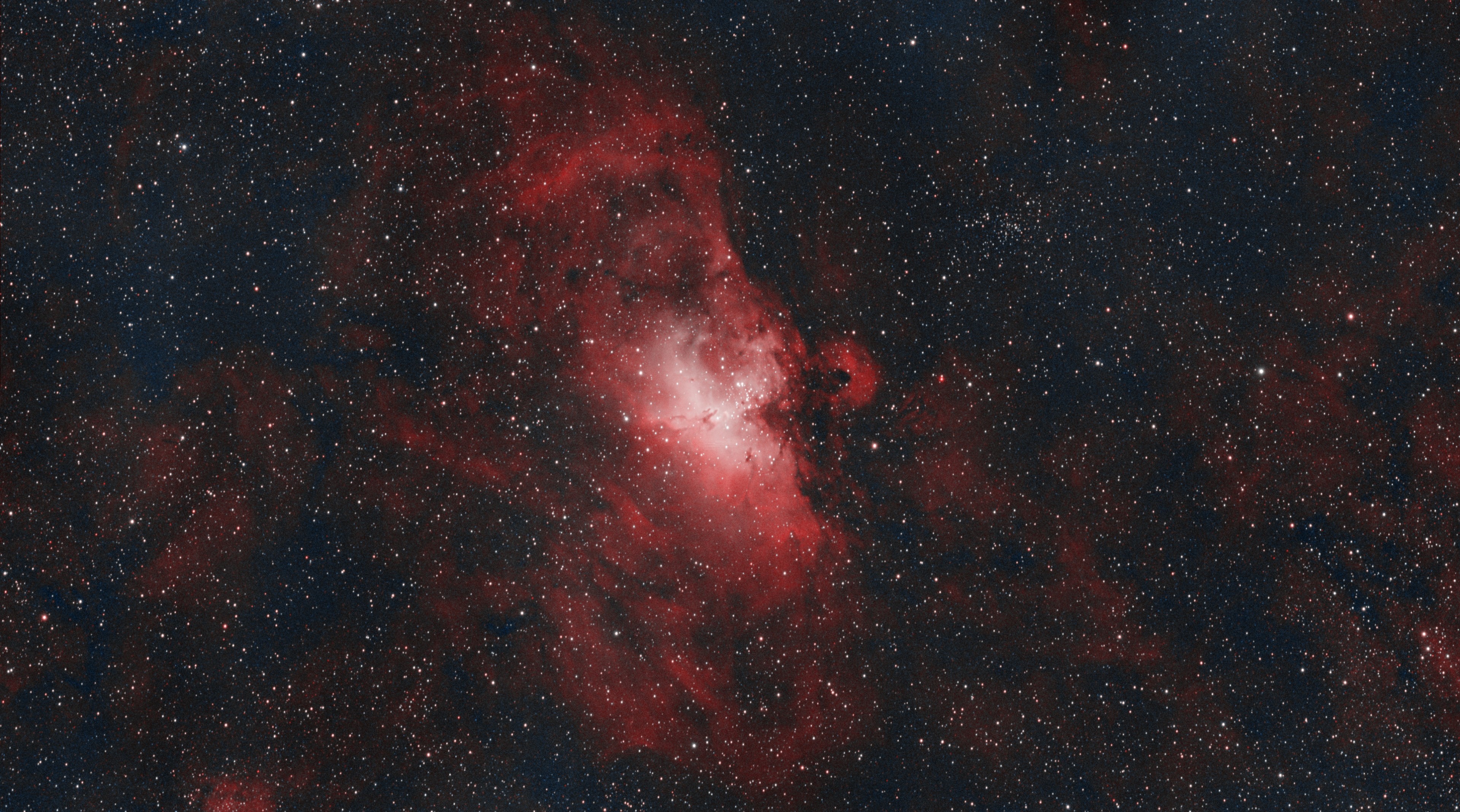

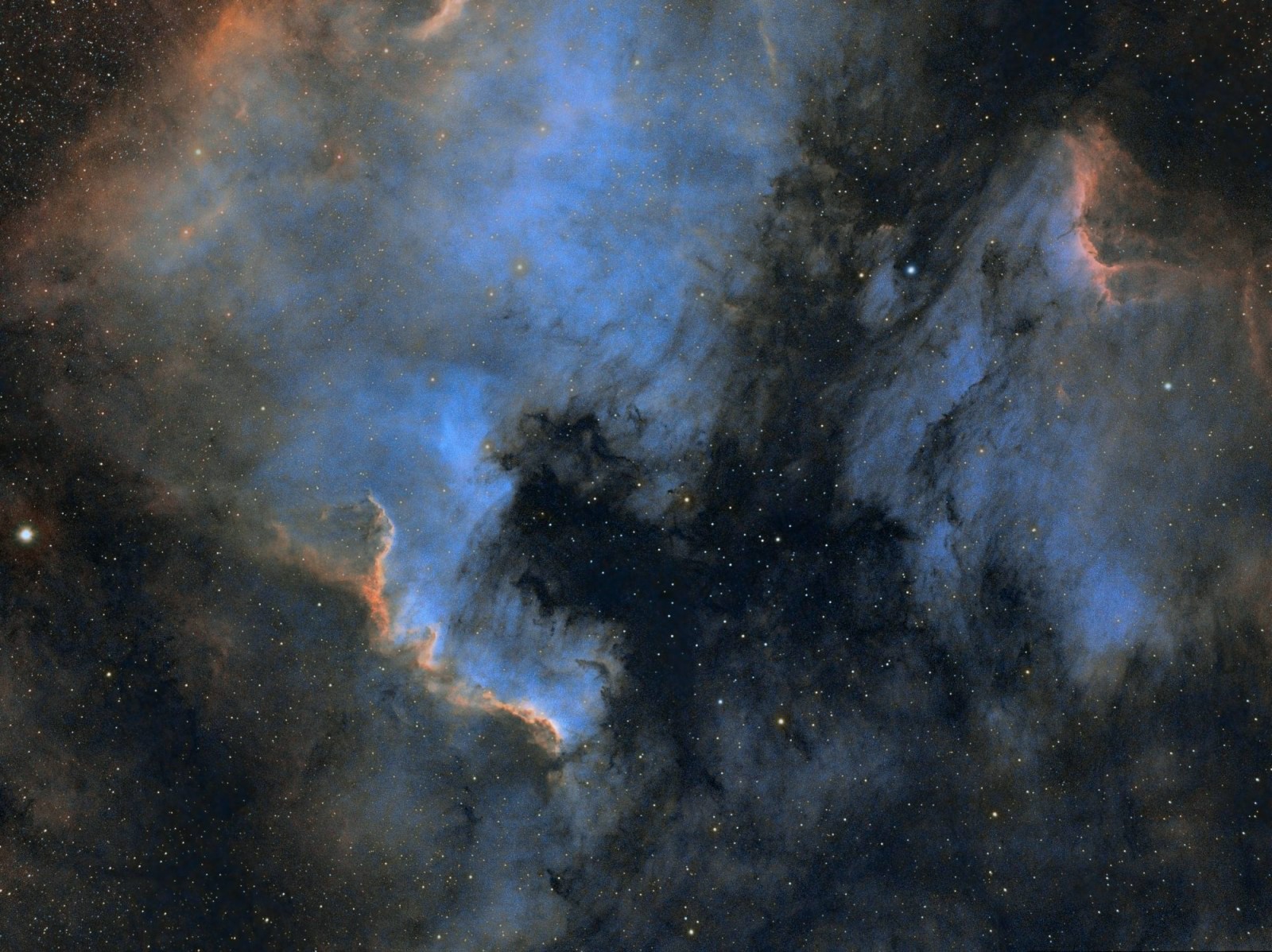

Puisque j'y suis, le résultat de la compo HOO
Et un zoom à 100%
Et un zoom à 100%

Pour la montée d’histo, il est généralement nécessaire pour avoir un résultat équilibré, d’avoir un fond de ciel équivalent sur chaque couche, maintenant si le traitement sur le papier n’est pas excessivement complexe dans la pratique c’est souvent un poil plus compliqué, perso si je refais 3x le traitement sur les mêmes fichiers non étirés issus de Siril, je vais obtenir 3 résultats différents

Tout ça a l'air très bien ! Comme dit Marc-Micmac, les traitements tu en as une version par essai... Sûrement impossible de refaire exactement ce que tu as fait sur un traitement précédent (sauf système automatisé, mais qui généralement ne donne rien de bien, tout court
Du moment que tes images te plaisent, c'est ce qu'il faut. Ensuite, on s'améliore (ou on évolue) avec le temps et la pratique - comme pour tout.

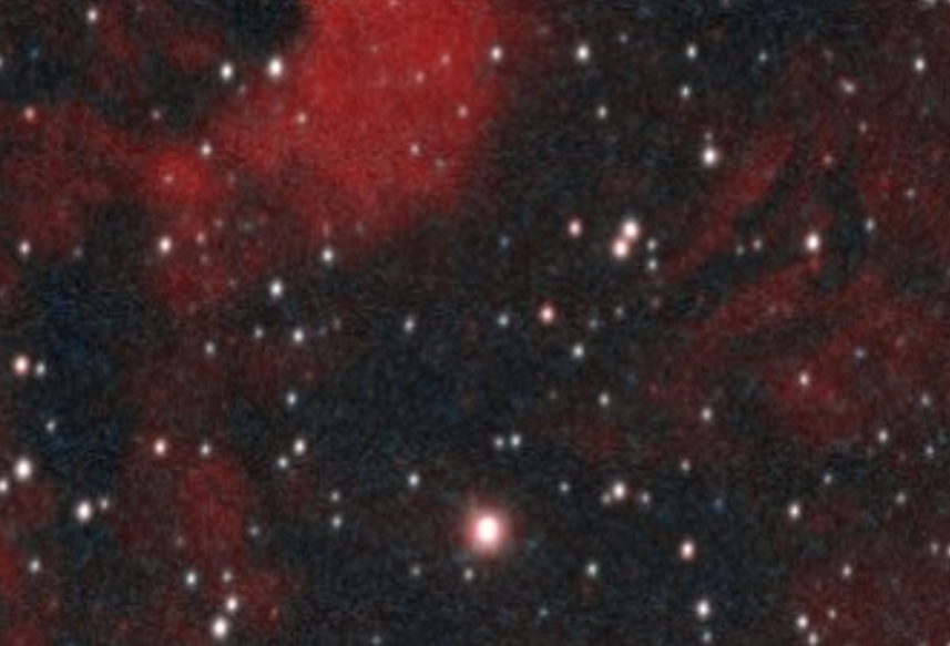

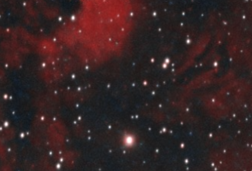

Le bruit, c'est le côté granuleux de l'image... Sur tes images, ça va, il faut zoomer pour le voir :
Si je passe un coup de denoise dessus, ça "lisse" l'image (donc ça enlève le bruit) :
S'il n'y a pas trop de bruit, ça passe (le denoise) mais s'il y a trop de bruit, le risque est que le logiciel confonde le bruit et de vrais morceaux de ton image, et enlève avec le bruit des voilages par exemple, autour d'une galaxie ou nébuleuse. Bref, on perdrait en détail (car pour enlever le bruit, le logiciel floute les fins détails, en gros).
Je pense que presque toutes les images ont du "denoise". On peut en laisser pour l'aspect "granuleux" qui fait "vraie photo" (car on est habitué à voir des images avec du bruit). Quand c'est trop lisse, ça peut faire artificiel (ceci dit, moi j'aime bien quand c'est lisse
Bref, normalement, on ne peut pas trop confondre le bruit (un aspect granuleux répandu sur toute l'image) et... l'image elle-même (les formes, les couleurs, le ciel, etc. rien à voir !).
Tiens, ton image avec un petit coup de denoise (tu vois que ça ne change pas grand chose) et un léger contraste pour essayer de mieux faire ressortir la "marmotte" qui est au centre de l'Aigle (les "Piliers de la Création", quand même : ce n'est pas rien !

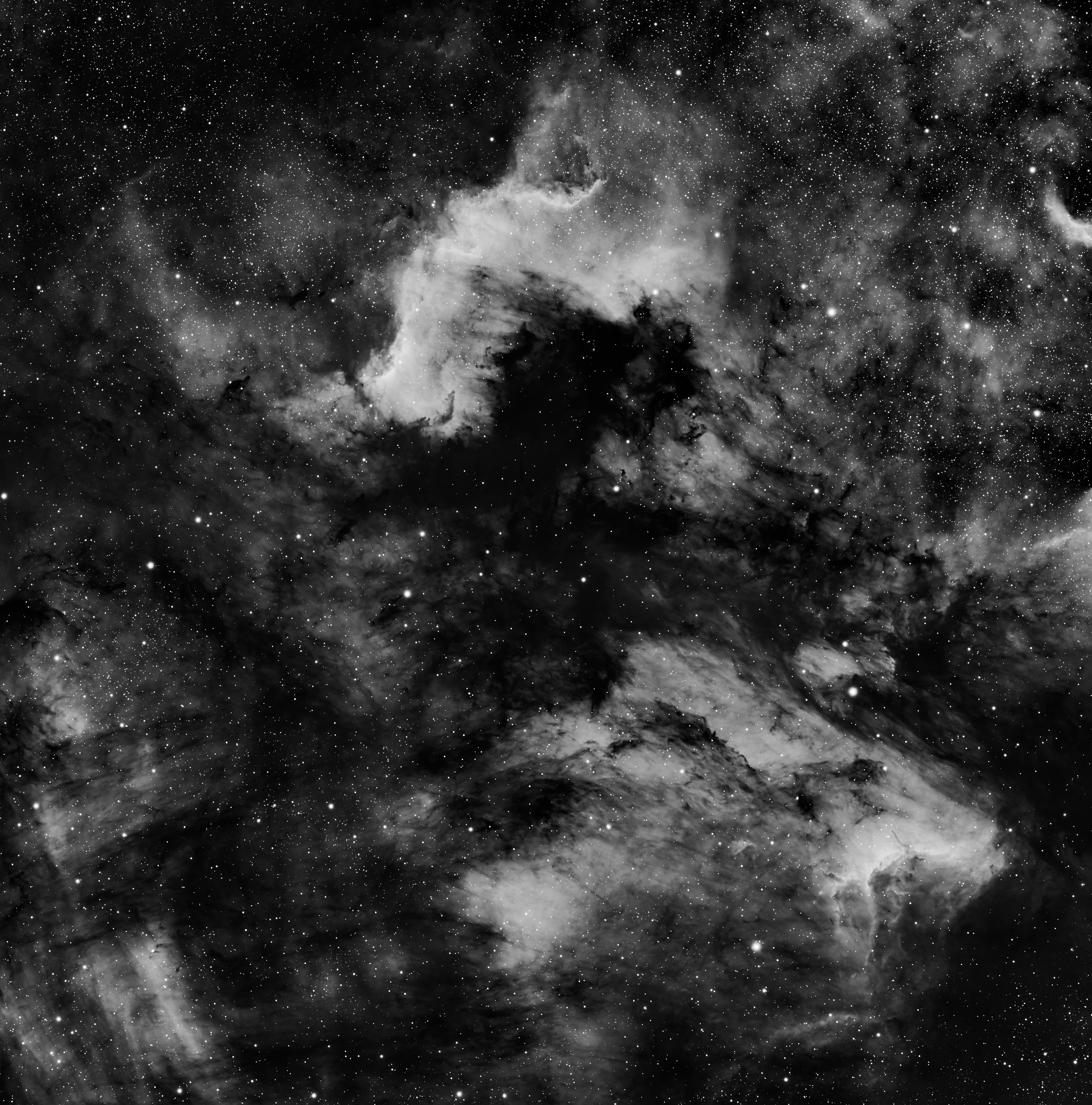

VAstrophoto Minicam 8M et SV555 - Darki

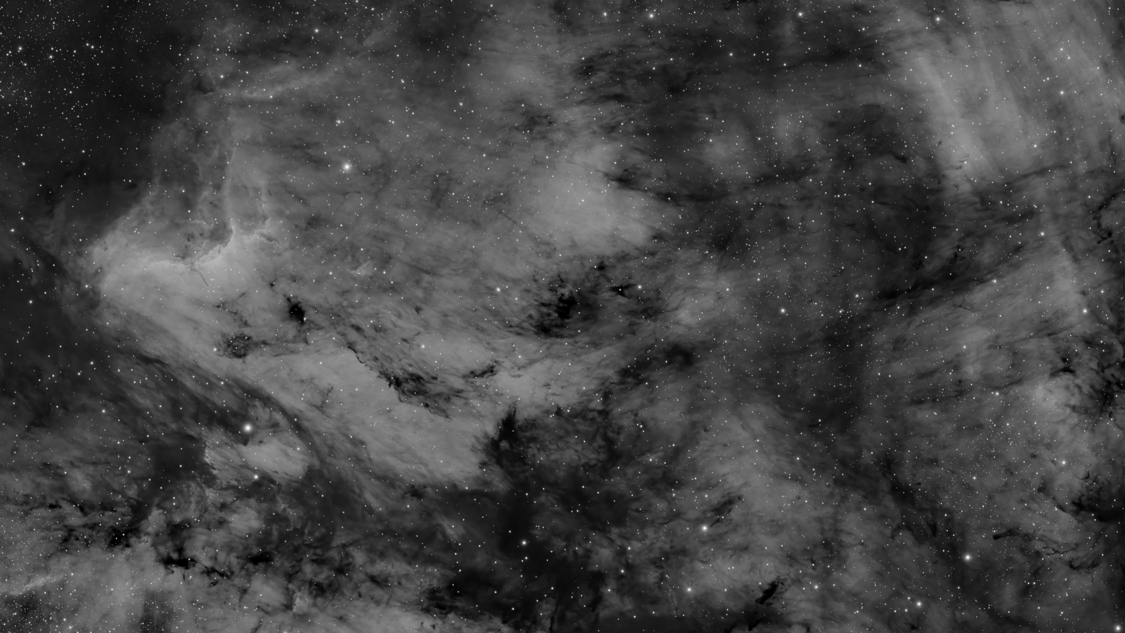

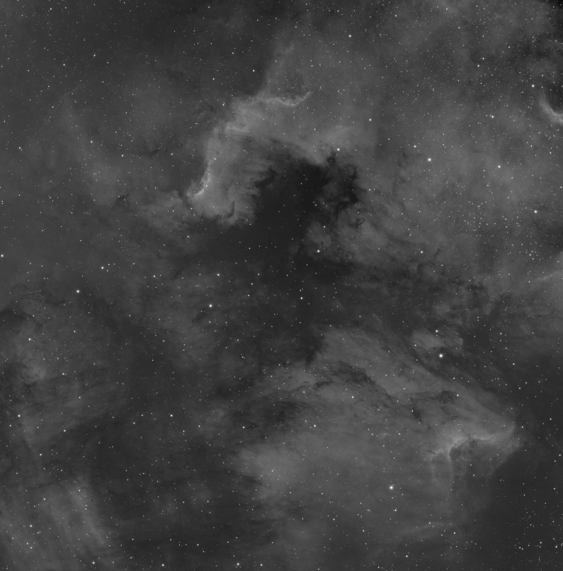

Dans la série "devoirs de vacances" , je recommence ma mosaique de NGC7000 car j'avais de nouvelle poses d'une autre nuit.
j'ai essayé de suivre un peu tous les conseils et notamment la partie montée d'histogramme en itération avec le denoise comme indiqué par @John Mc Burn .
Voila ce que ça donne pour le premier panneau en Ha (Pélican) qui cumule donc 29 poses de 120s, soit environ 1 heure.
Et je me rend compte que j'aurais du assembler la mosaique avant car je n'aurait jamais le même traitement pour le 2eme panneau de north america ...
Enfin, si déjà vous pouvez me dire si c'est correct ou si je dois reprendre des truc, ça me rend service.
Merci
Merci
- Olivier-Fantasy
- Messages : 11192
A vue de nez, ça a l'air top !
Les pros te diront...
Beau Pélican !
Beau Pélican !
- Messages : 4390
Voici donc la mosaique en Ha une fois étirée debruitée, etc ...
je trouvais que je perdais quelques nuages, j'ai repris pour les refaire apparaitre :

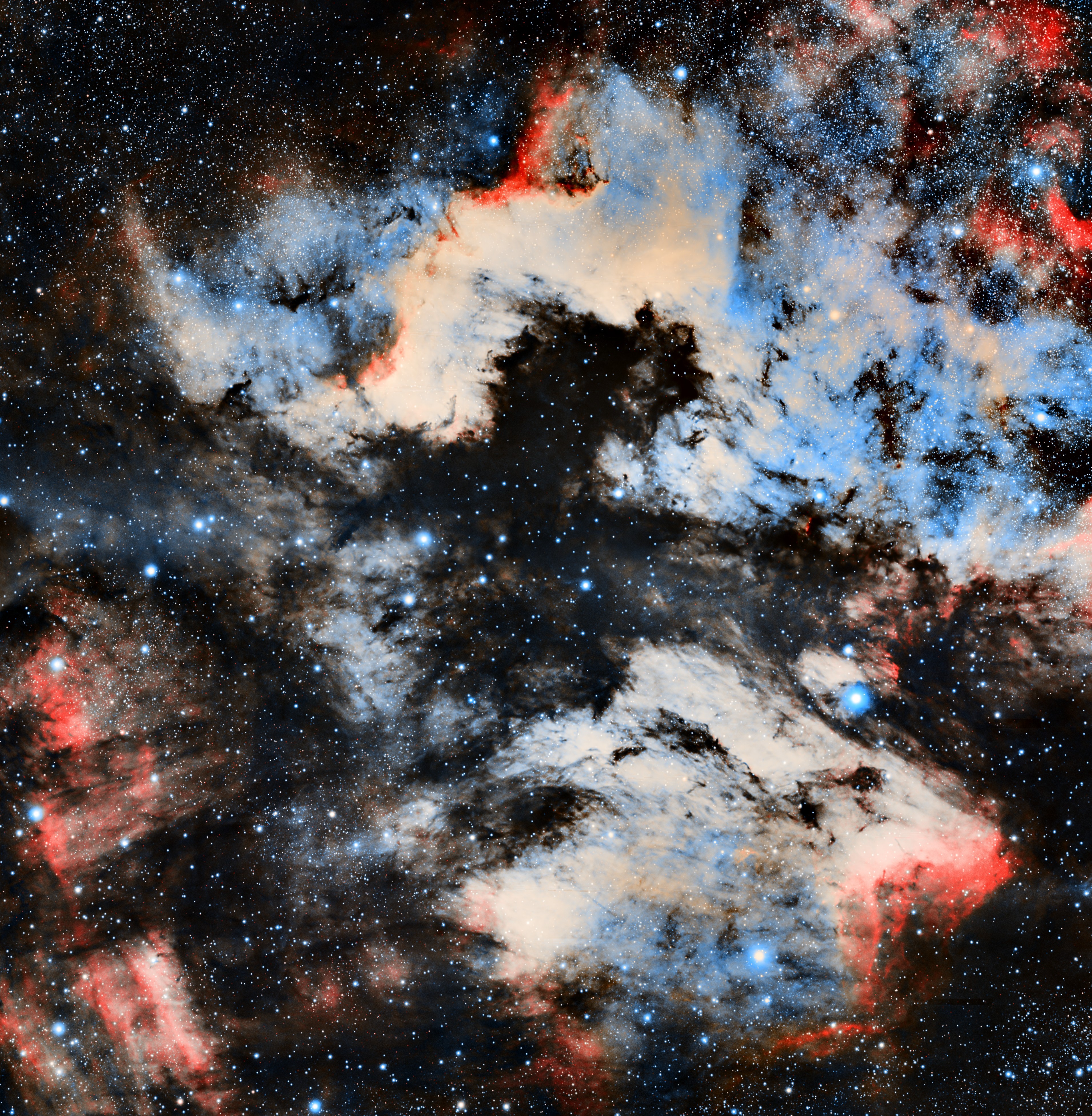

- Messages : 4390

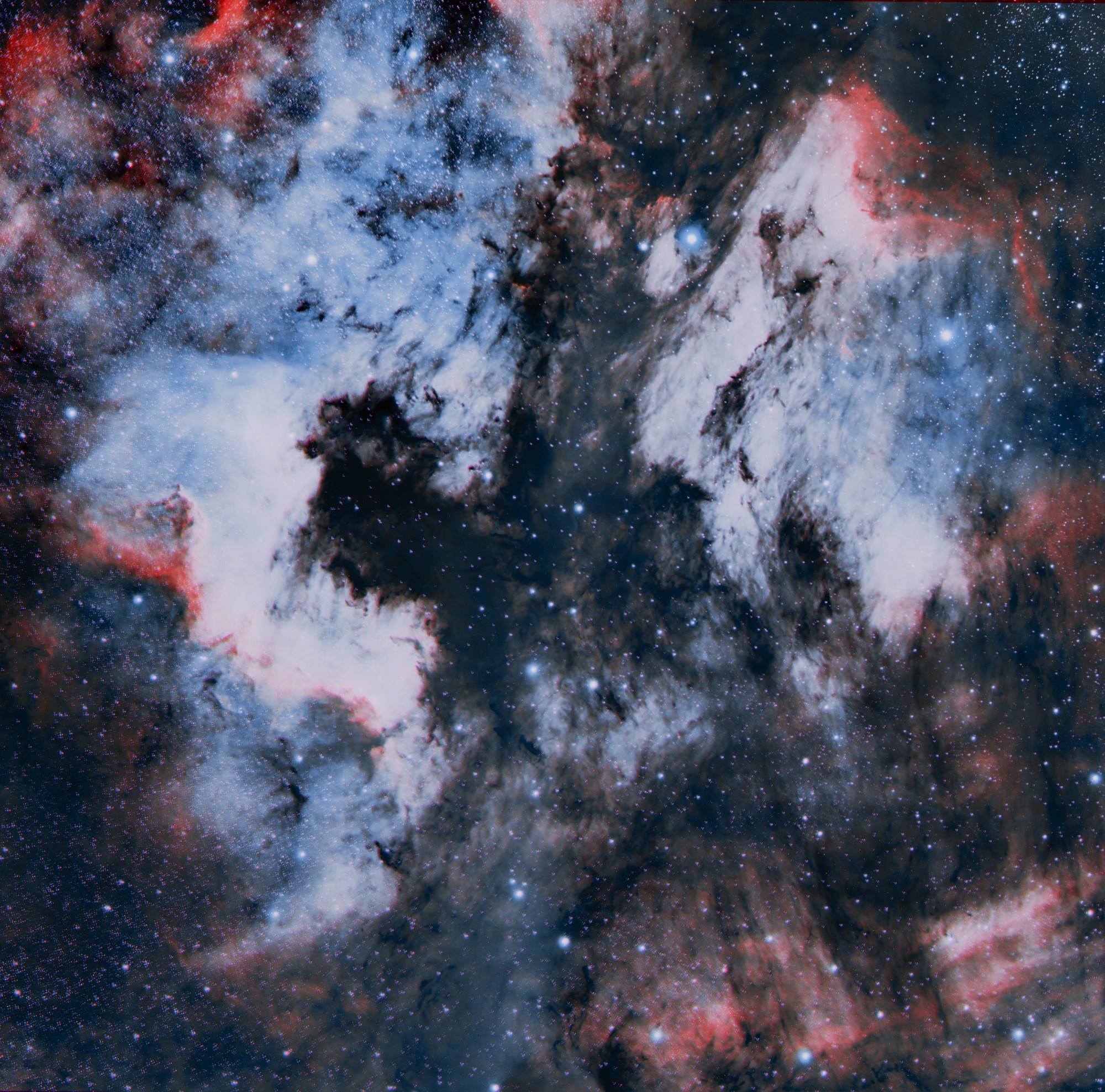

Alors la version HOO, comment dire ... elle pique les yeux je trouve.
Bon elle va plaire à @Olivier-Fantasy , lui qui aime le bleu, monsieur est servi.
Aurais-je trop poussé la montée d'histo de la couche OIII ?
- Fabiolat74
- Messages : 10086
- Olivier-Fantasy
- Messages : 11192
Vu qu'habituellement, les images HOO sont plutôt rouges, on dirait que tu as inversé les deux images.
Perso, je trouve que ta première image du Pelican était top, mais que les suivantes sont très noires (tu dis toi-même que tu as perdu "quelques nuages")...
Regarde, le pauvre est devenu anorexique, il est tout maigre !
Un bon tiers des "nuages" (nébulosités) a disparu... Les étoiles ont grossi et sont moins nombreuses aussi.
Sinon, effectivement, en combinant tes images ci-dessus en HOO, ça donne bien cet effet "National" (bleu-blanc-rouge) parfait pour le 14 juillet prochain
Cela ressemble à ce que j'obtiens en SHO (plein de bleu et du rouge en bordures)...
Sauf que toi, tu as fait la version "trash metal extreme"
Dernière modification par Olivier-Fantasy le 23 juin 2025, 17:23, modifié 1 fois.
