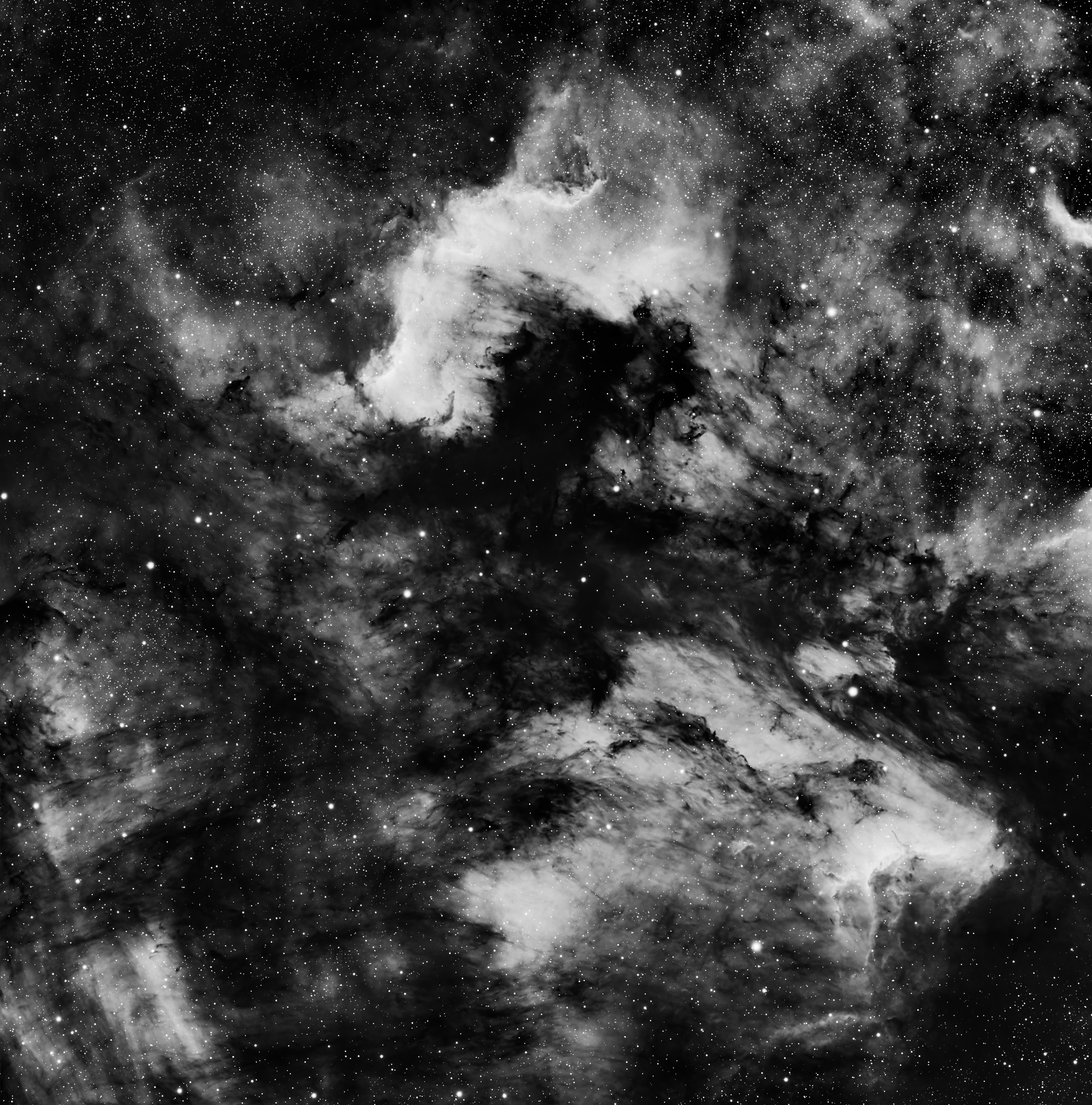

Message par darki » 20 juin 2025, 23:39
La mosaique NGC7000 et Pelican, juste l'affichage en auto ajustement

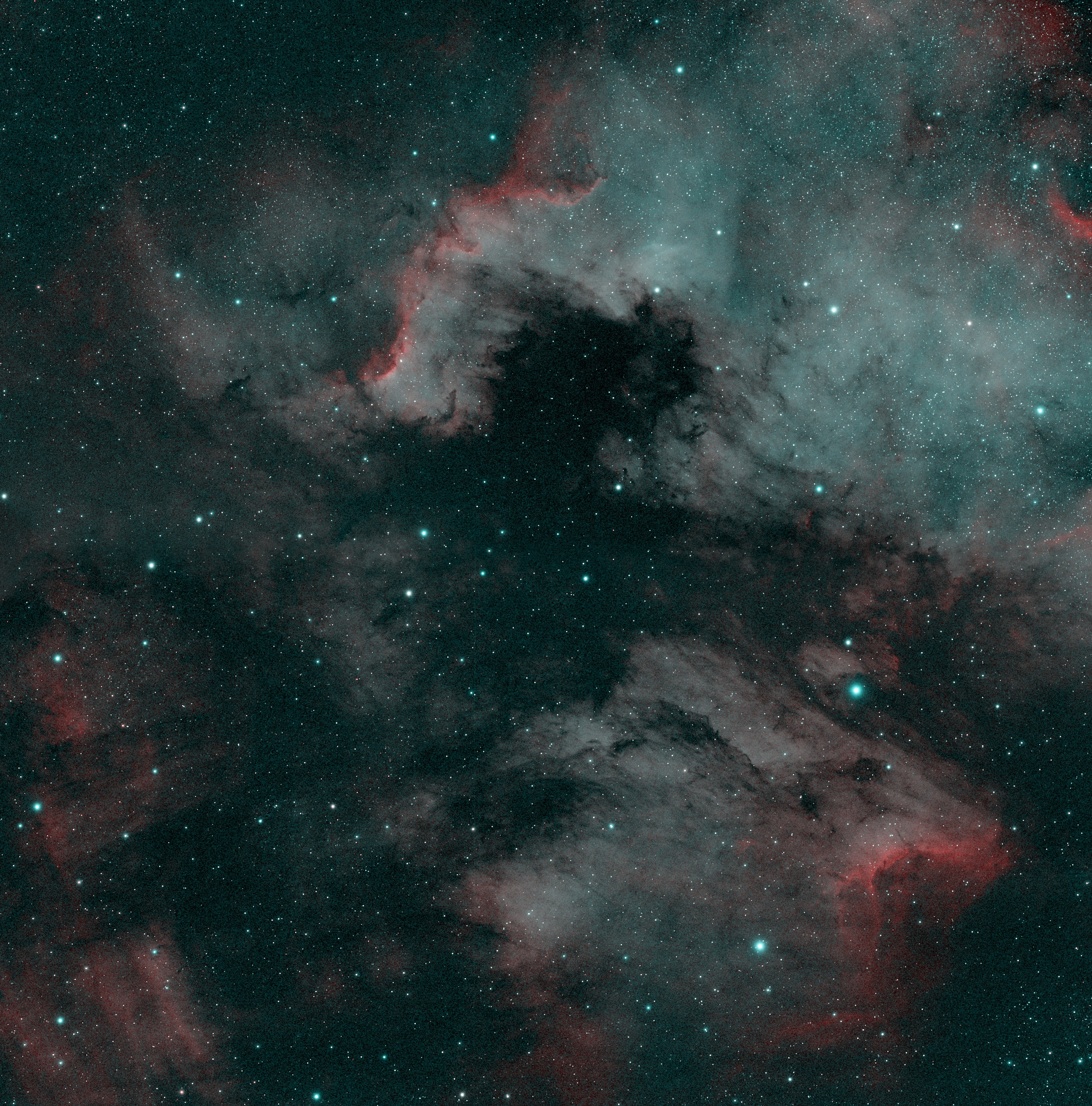

Bon, voila la compo HOO de ma mosaique NGC7000
Messages : 6750
VAstrophoto Minicam 8M et SV555 - Darki
Message par John Mc Burn » 21 juin 2025, 01:27
Si je puis me permettre 2 choses sur la composition HOO, tu n'as a priori pas assez de signal pour pouvoir tirer sur l'histogramme aussi fort, d'ou la montée importante du bruit, on a tous tendance a vouloir sortir le plus de signal possible mais il faut en général s'arreter avant le panneau trop tard signalé par l'apparition du bruit qui monte vite. Ça veut juste dire qu'on a pas assez de cumul :closedeyes:
Ensuite, il faut faire un retrait du bruit vert, très facile avec la fonction SCNR dans Siril.
En partant de ton image postée ici, en la repassant en FITS pour l'ouvrir dans SIRIL, retrait de gradient/réduction de bruit/retrait du bruit vert ça donne ça (tout dans Siril, dernière version)

Message par darki » 21 juin 2025, 08:27
21 juin 2025, 01:27
Ah ben oui, je suis preneur de tous les conseils et explication vu mon niveau.
Pour le bruit vert, je pensais même pas qu’il pouvait y en avoir en mono en plus.
L’histo, j’y arrive pas donc je fais le truc auto en général. Je pense que je n’arrive pas à reconnaître le bruit du signal.
Ce que j’ai remarqué, c’est que mon image OIII est bien moins détaillé et semble bien plus bruitee que la Ha,,mais je lui ai fait un denoise avec graxpert dans siril, ça a été horrible, donc je suis revenu en arrière.
Pour le gradient, la aussi j’ai du mal car je comprends pas qu’il y soit encore. J’en ai fait un comme conseillé sur toute la séquence avant empilement (polynomial niveau 1) puis un sur le stack de chaque couche avec graxpert …
J’ai l’impression qu’il faut tout faire plusieurs fois ???
En tout cas merci , il faut que j’arrive à progresser

Puisque j'y suis, le résultat de la compo HOO
Et un zoom à 100%

Pour la montée d’histo, il est généralement nécessaire pour avoir un résultat équilibré, d’avoir un fond de ciel équivalent sur chaque couche, maintenant si le traitement sur le papier n’est pas excessivement complexe dans la pratique c’est souvent un poil plus compliqué, perso si je refais 3x le traitement sur les mêmes fichiers non étirés issus de Siril, je vais obtenir 3 résultats différents

Tout ça a l'air très bien ! Comme dit Marc-Micmac, les traitements tu en as une version par essai... Sûrement impossible de refaire exactement ce que tu as fait sur un traitement précédent (sauf système automatisé, mais qui généralement ne donne rien de bien, tout court ;) ).
Du moment que tes images te plaisent, c'est ce qu'il faut. Ensuite, on s'améliore (ou on évolue) avec le temps et la pratique - comme pour tout.

Dans la série "devoirs de vacances" , je recommence ma mosaique de NGC7000 car j'avais de nouvelle poses d'une autre nuit.
j'ai essayé de suivre un peu tous les conseils et notamment la partie montée d'histogramme en itération avec le denoise comme indiqué par @John Mc Burn .
Voila ce que ça donne pour le premier panneau en Ha (Pélican) qui cumule donc 29 poses de 120s, soit environ 1 heure.
r_bkg_pp_NGC7000_SV555_Minicam8M_P1_Ha_30x120s_stacked_grad_noise_sharp_strech1_noise_strech2_noise_strech3_noise.jpg

Voici donc la mosaique en Ha une fois étirée debruitée, etc ...
r_NGC7000_SV555_Minicam8M_Mosa_Ha_30x120s_stacked_grad_noise_strech1_noise_strech2_deconv.jpg
je trouvais que je perdais quelques nuages, j'ai repris pour les refaire apparaitre :
r_NGC7000_SV555_Minicam8M_Mosa_Ha_30x120s_stacked_grad_noise_strech1_noise_strech2_deconv_strech3_noise.jpg

La couche OIII, je trouve toujours plus difficile cette couche, sans doute parce qu'il y a moins de signal.
r_NGC7000_SV555_Minicam8M_Mosa_OIII_30x120s_stacked_grad_noise_strech1_noise_strech2_noise_strech3_noise_sharp.jpg

Alors la version HOO, comment dire ... elle pique les yeux je trouve.
Bon elle va plaire à @Olivier-Fantasy , lui qui aime le bleu, monsieur est servi.
Aurais-je trop poussé la montée d'histo de la couche OIII ?

Message par Fabiolat74 » 23 juin 2025, 16:50
darki a écrit : ↑
23 juin 2025, 16:42
A MON AVIS OUI :D :D
Bon en tout cas jolie progrès que tu as fait ;) :clap:

Message par Olivier-Fantasy » 23 juin 2025, 16:57
darki a écrit : ↑
23 juin 2025, 16:42
:D
Vu qu'habituellement, les images HOO sont plutôt rouges, on dirait que tu as inversé les deux images.
Perso, je trouve que ta première image du Pelican était top, mais que les suivantes sont très noires (tu dis toi-même que tu as perdu "quelques nuages")...
Regarde, le pauvre est devenu anorexique, il est tout maigre ! :P
Un bon tiers des "nuages" (nébulosités) a disparu... Les étoiles ont grossi et sont moins nombreuses aussi.
Sinon, effectivement, en combinant tes images ci-dessus en HOO, ça donne bien cet effet "National" (bleu-blanc-rouge) parfait pour le 14 juillet prochain ;)
Cela ressemble à ce que j'obtiens en SHO (plein de bleu et du rouge en bordures)...
Sauf que toi, tu as fait la version "trash metal extreme" :P ;)
