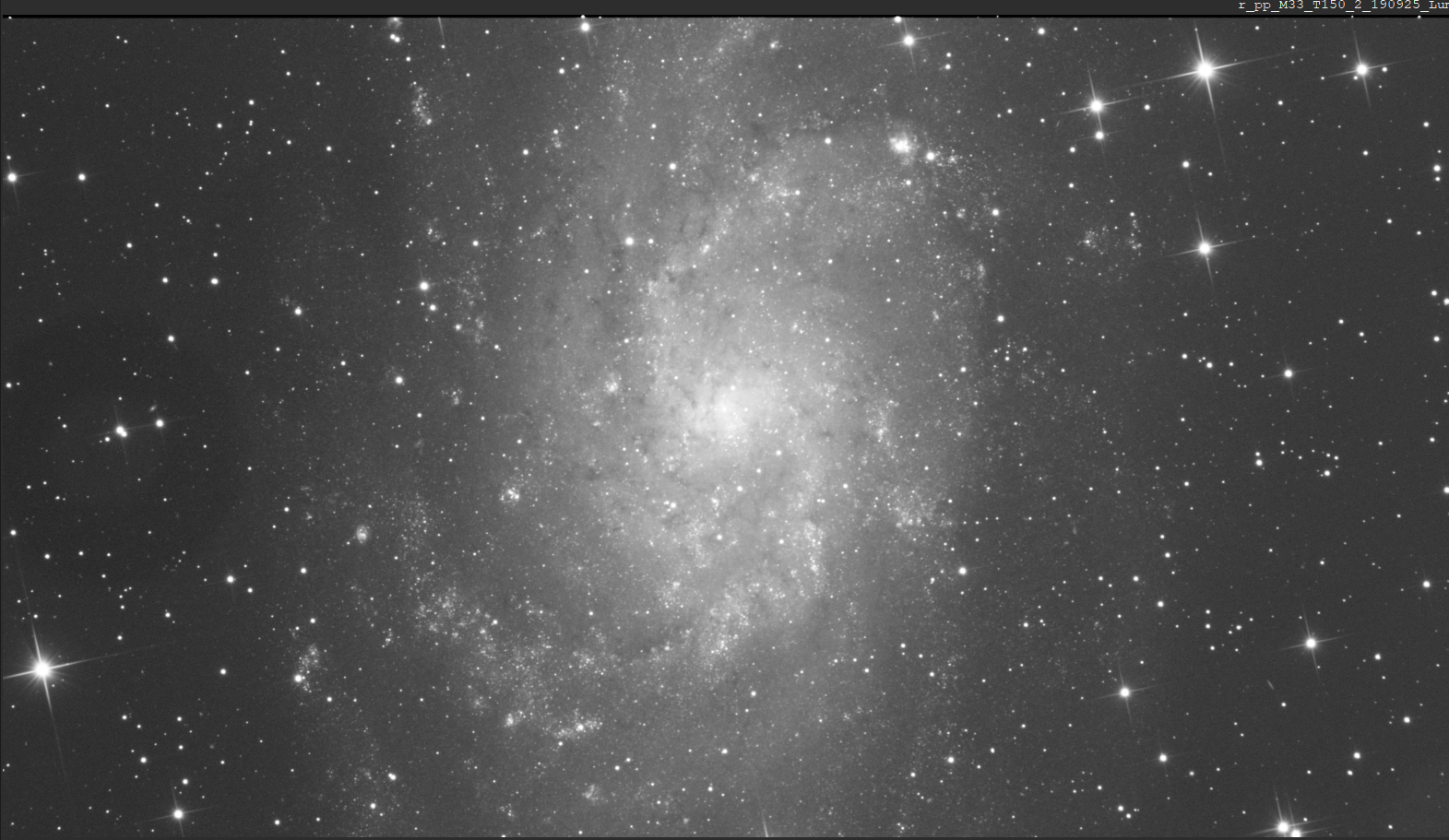

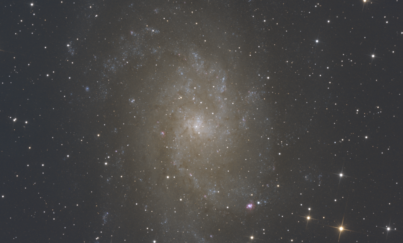

Nouveau traitement avec en couche rouge 70% Halpha et 30% en Rouge pas convaincu du résultat :lol:
la couche L pour comparer
peut etre pousser un peu le niveau de noir pour avoir moins cet effet de voile de lumière ?
si tu veux comparer regarde ma version d'il y a 1 semaine juste en LRVB :
download/file.php?id=125964&mode=view

Partage tes prises brutes ha l r g b , je regarde de mon côté avec pix et tu auras un aperçu de ce que tu peux obtenir avec siril ;)
pour ma part M33 a toujours été une cible difficile a traité afin d'obtenir une bonne concordance avec le fond du ciel :lol:

Pas simple l'équilibre et c'est vrai que je ne pousse pas sur le noir , je vais essayer
23 sept. 2025, 18:45
Ah mais j'y pensais, je ne veux pas que tu restes au chômage :D
C'est gentil je fais ça demain
Tu vas encore obtenir une image bien meilleure que la mienne

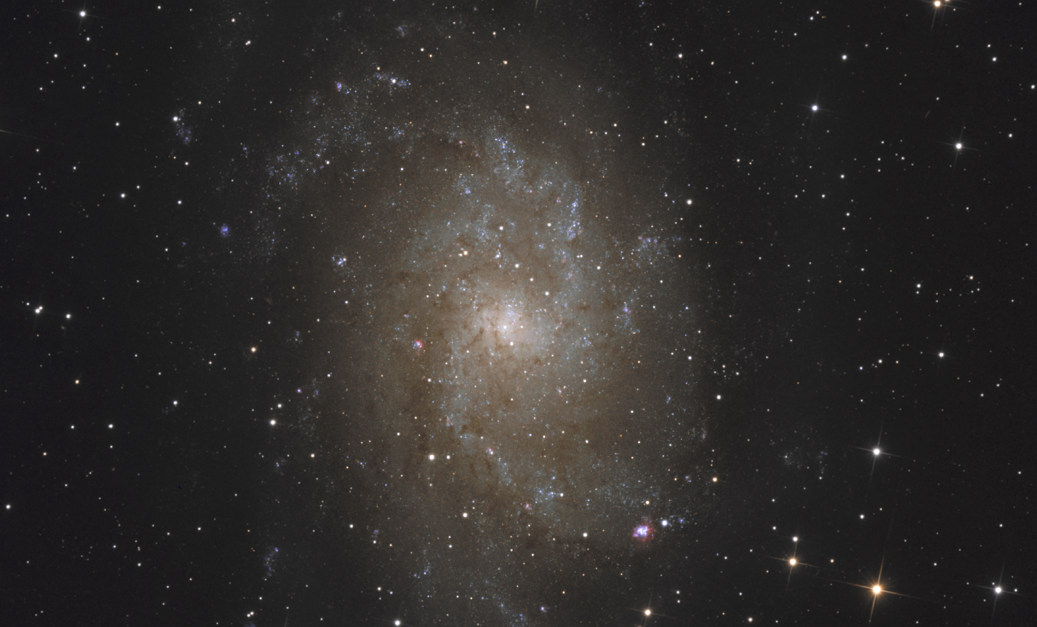

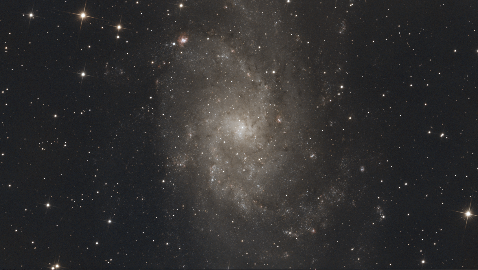

Nouveau traitement après mes début sur astro pixel processor ( très intuitif ce logiciel ) et photoshop
le gain est important peut être que je pourrais obtenir là même chose sur siril apr script mais les ajustements sont plus fin avec de multiples modifications possibles
Je dois réessayer la calibration des étoiles en ajustant les seuils car j'étais trop dans el bleu
Correction pollution lumineuse , distorsion etc...
Pour rappel version Siril
en cours M74

je pense avoir mieux compris la combinaison des couches sur APP
Reprise de M33 y a du mieux assez nettement
suppression polution lumineuse sur chaque couche avant combinaison
Luminance 70%
Halpha en luminance 30%
Rouge 70%
Halpha en rouge 30%
Green

Message par John Mc Burn » 17 oct. 2025, 16:26

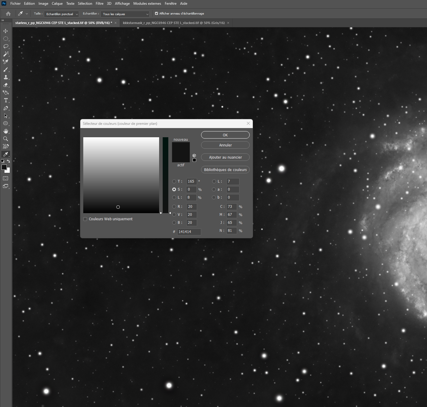

un bon noir astro, c'est du 20/20/20 rvb a la pipette, juste en repartant de l'imagette en debut de page:
On arrive facilement à ça:
et la je suis pas a 20/20/20 en noir mais plutot 27/28 partout mais je n'ai pas pris le temps d'aller plus loin, je voulais juste lui donner plus de peps et retablir une balance de couleur plus naturelle.
Pour la Ha, en général je fais une compo LRVB et j'ajoute le Ha séparément, ça permet de doser précisément.
ce qui est sur c'est que tes brutes ont du potentiel, reste plus qu'a bosser le traitement ^^

Message par dob250 » 17 oct. 2025, 22:20
17 oct. 2025, 16:26
Comme tu dis pas simple à bien comprendre le sujet
quand tu dis 20/20/20 à quel endroit tu vois la valeur ?

Message par John Mc Burn » 17 oct. 2025, 23:52
dob250 a écrit : ↑
17 oct. 2025, 22:20
Dans l'outil pipette

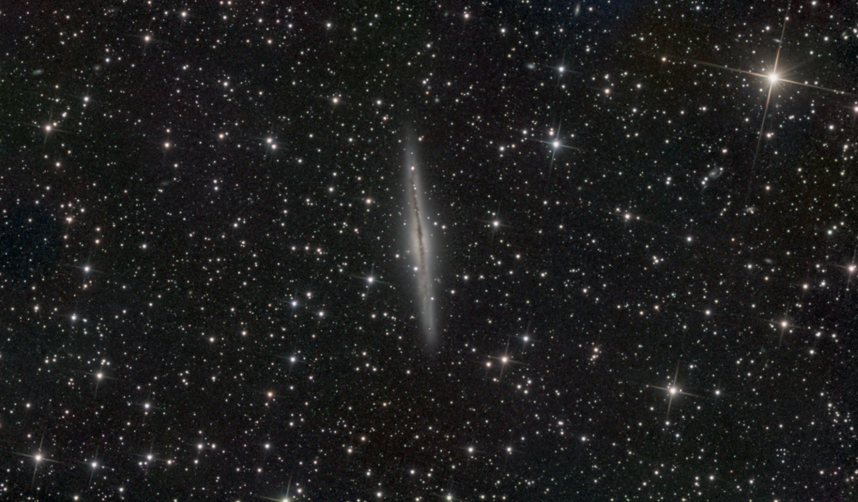

Voici NGC891 au T 150 mm de cette nuit, parfois des passages nuageux et perte PHD2
donc
25 en luminance (au lieu de 30 prévue) X180 sec
7 Red, 7 blue, 7 green (retenues sur 10)
traitement APP, Siril et Gimp
un crop avec queslques copines

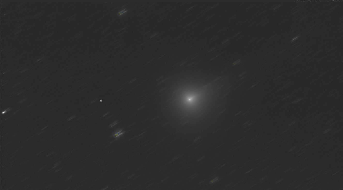

Petit essai le 30/10 sur SWAN, capture 30 sec gain 9 et offset 100
19 L + 7 R + 7 G + 7B + 19 Ha
j'ai tenté le LRGB et Ha d'ailleurs mais pas de couleur, c'est ma première comète en LRGB donc si vous avez un avis je suis preneur :ave:
explication du traitement sur Siril , alignement de chaque couleur sur la comete sur Siril, avec tous les résultats alignements des stacks puis composition L(R*0.3+ Ha*0.7GB) et voilà

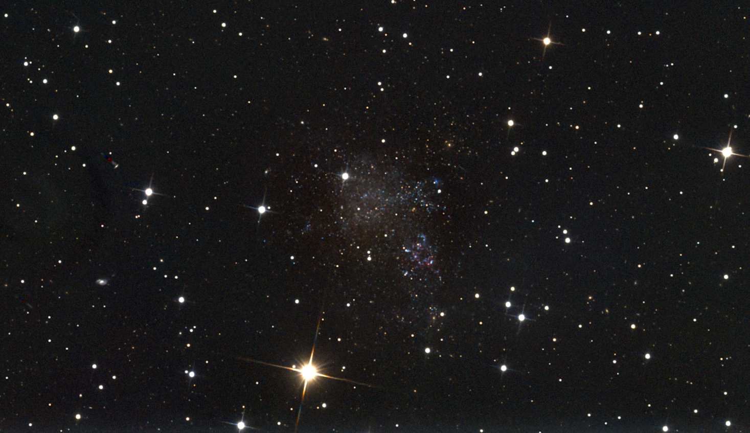

> Ensuite IC1613Galaxie irrégulière naine (de type IB(s)m)
Avec une betise de ma part,j'ai gardé le même gain et offset et pourtant 180 sec
Dommage à refaire
A noter une artefact à gauche avec toutes les couleurs décalées, que je rencontre assez souvent là aussi si vous avez un avis je suis preneur :ave:
19XL + 10XR + 10XG + 10XB

Message par Fabiolat74 » 05 nov. 2025, 16:11
on dirait un reflet de vis après c'est juste une hypothèse :D :D

Message par dob250 » 05 nov. 2025, 20:05
05 nov. 2025, 16:11
Excellent :D
Sérieusement tu pense que c'est possible

Message par Opmc73 » 06 nov. 2025, 00:07
dob250 a écrit : ↑
04 nov. 2025, 17:07
je suis pas un spécialiste des artefacts, mais quand j'ai eu des donuts en relief comme ça avec le RC , c'est que mes flats n'étaient plus bon car fait avant une colimation, du coup les poussières étaient toujours aux même endroits mais un peu décalées , donnant cet effet de relief
Sinon on dirait peut être un reflet du primaire + ombre du secondaire dans le filtre ?

Message par Olivier-Fantasy » 06 nov. 2025, 08:35
Moi j'avais eu ça quand je faisais les flats avant la MAP : je n'avais pas capté que le flat devait avoir les poussières nettes aussi ;) sinon, il "corrige" un gros truc rond qui n'est plus là, vu que j'ai fait la MAP après...
Donc flats impossible de jour avant la soirée, pour gagner du temps... vu qu'on n'a pas encore la MAP.

Message par dob250 » 06 nov. 2025, 13:10
06 nov. 2025, 08:35
A merci pour l'info, ça s'entend et comme j'ai réajusté la collimation cela doit aussi avoir son effet

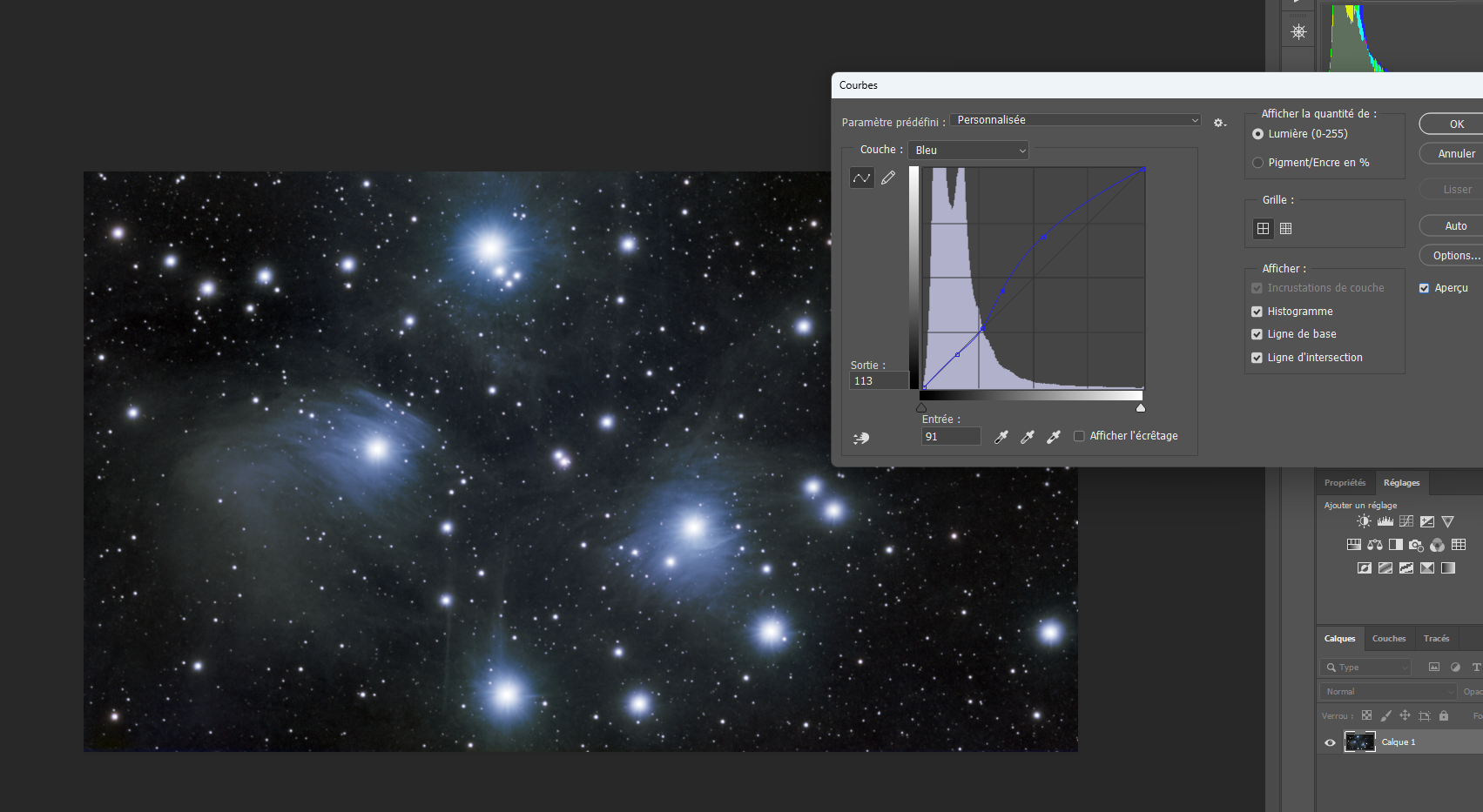

Message par dob250 » 09 déc. 2025, 09:46

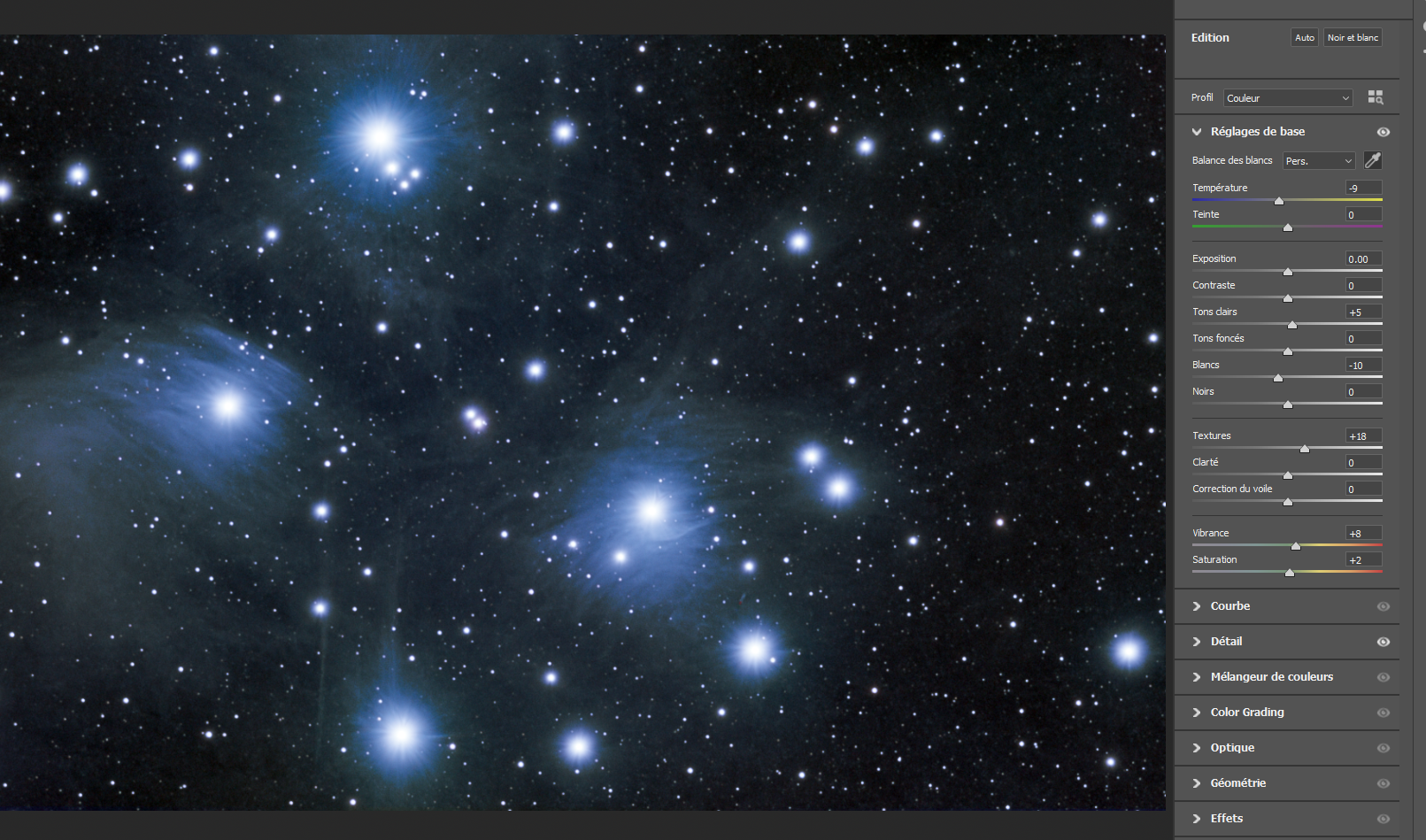

Un mois plus tard enfin une capture, la soirée était consacrée au réglage de la minicam 8 sur la lulu 80 mm, alignement lunette guide, calibration PHD2, ensuite le ciel devait se couvrir mais j'ai eu une fenêtre de 2H environ
Du coup capture de M45, il manque des couleurs je ne sais pas trop pourquoi, le bleu devrait être plus prononcé
Donc en LRGB minicam8 QHYCCD 60 secondes par frame en mode HDR, très efficace ce mode :cafe:
59 minutes L , 19 minutes RGB
Traitement Siril uniquement , script HDR multisacle, graxpert et AberrationRemover
Cétait d'aillleurs ma première photo astro sur pellicule hypersensibilisée et suivi manuel :dance:

Message par Olivier-Fantasy » 09 déc. 2025, 11:56
Ah oui, effectivement, les nébulosités sont spectaculaires - mais l'absence de bleu aussi ! ;)
Un droit n'a pas dû aller correctement, quelque part, pour qu'il n'y ait pas les couleurs...

Message par dob250 » 14 déc. 2025, 19:04
09 déc. 2025, 11:56
il faut que j'essaye à nouveau

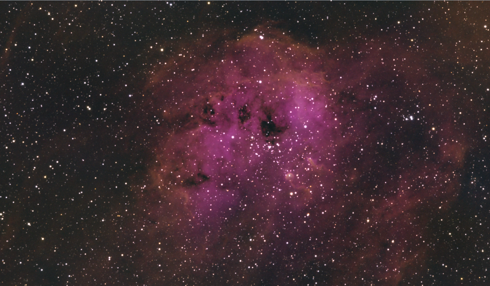

Hier, IC410 => j'avais prévu 12X SHO et vu que l'astre était trop haut j'avais prévu 2H après le méridien une nouvelle capture de 8X SHO
première fois que j'essaye après avoir mis la lunette en park
A reprise il a bien pris des photos mais à côté de la nébuleuse, je dois revoir la procédure avançée sur nina
Donc 12X180s XSHO traitement siril et léger sur gimp, lunette TS 80mm focale 446 mm

J'ai repris doucement mes dernières captures, traitement siril des bruts (plus rapide) ensuite astro pixel processor, vraiment simple d'approche avec correction du vignetage, de la pollution lumineuse et enfin de la colimétrie des étoiles, ensuite finition sur Siril , script graxpert pour le denoise, AberrationRemover et surtout le dernier Veralux_Hypermetric_Stretch vraiment très efficace pour garder les couleurs en particulier sur les pleaides
Ensuite légere accentuation sur GIMP
Captures déjà présentées plus haut toutes à la lulu
> les pleiades @Olivier-Fantasy enfin des couleurs :dance:
> IC410 12X180 HSO cette fois
12X180s en HDR lunette TS 80mm focale 446 mm

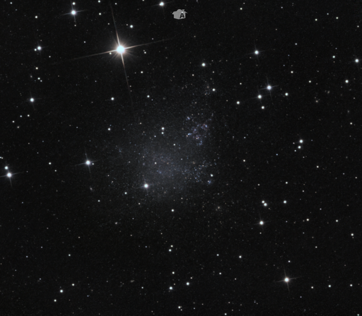

> Ensuite IC1613 mais cette fois au TS 150mm F/5
par 180 sec : 19XL + 10XR + 10XG + 10XB
> NGC491 25LX180 sec + 8 RGB TS150 mm
Dernière modification par dob250 le 23 déc. 2025, 12:36, modifié 2 fois.

dob250 a écrit : ↑
23 déc. 2025, 11:03
Aaaah !! :clap:
Bon, chez moi elles tirent un peu sur le vert (sur mon écran), donc je les aime autant "bien bleues" ;)
Genre :
Et :
Comme ça :)
