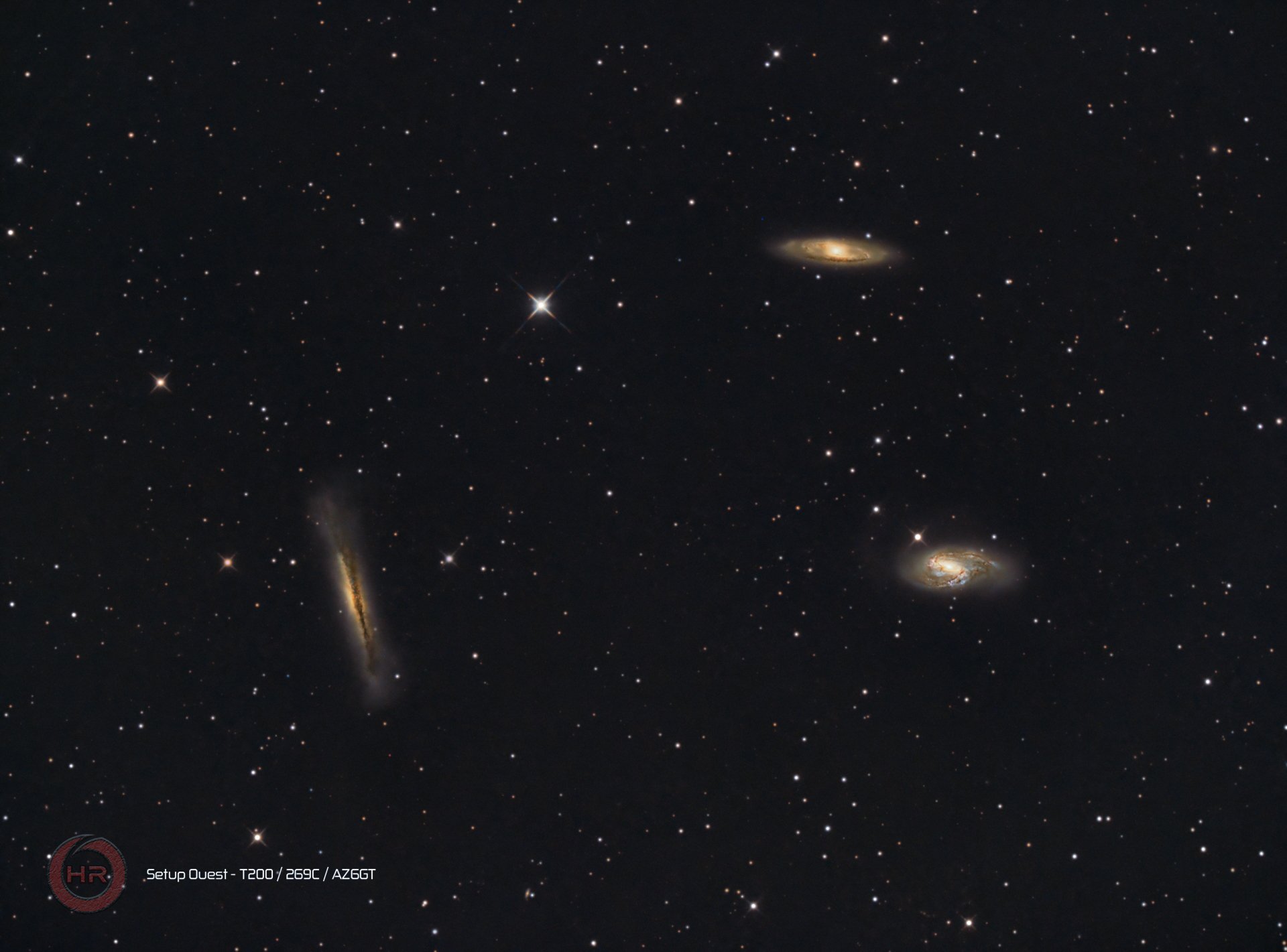

Le soleil est parti en vacances, l'occasion de passer le temps sur des brutes. Ici il s'agit d'une observation en VA de Tristan, avec le setup ouest, c'est un Save as Seen de 3600s en .png issu de Sharpcap (je n'ai pas pris le temps de rapatrier les brutes de chez Nina, le seeing n’était pas fou, pas sur que ça vaille la peine de s’embêter plus) directement passé à la moulinette dans Siril puis finalisé sur PS.
M66/65/NGC3628- Leo - Setup Ouest - 200F3.8 - 269C IRcut - AZ6GT guidée - 120x30s gain 282/offset 34 - Siril/PS
Partir directement d'un SaS est assez limitant, ça ne vaut pas le traitements des brutes habituel, mais pour celui qui ne veut pas y passer un peu de temps ça permet de sortir un truc a peu près propre sans trop se forcer.

- sebb916
- Messages : 7464
- John Mc Burn
- Messages : 6750
- Localisation : layon
La 269 aime beaucoup le orange... La en plus je suis parti d'un SaS de Sharpcap qui lui était carrément rouge
- sebb916
- Messages : 7464
- John Mc Burn
- Messages : 6750
c'est vrai que je n'ai pas fait beaucoup d'effort pour corriger la dérive, comme ça c'est mieux:

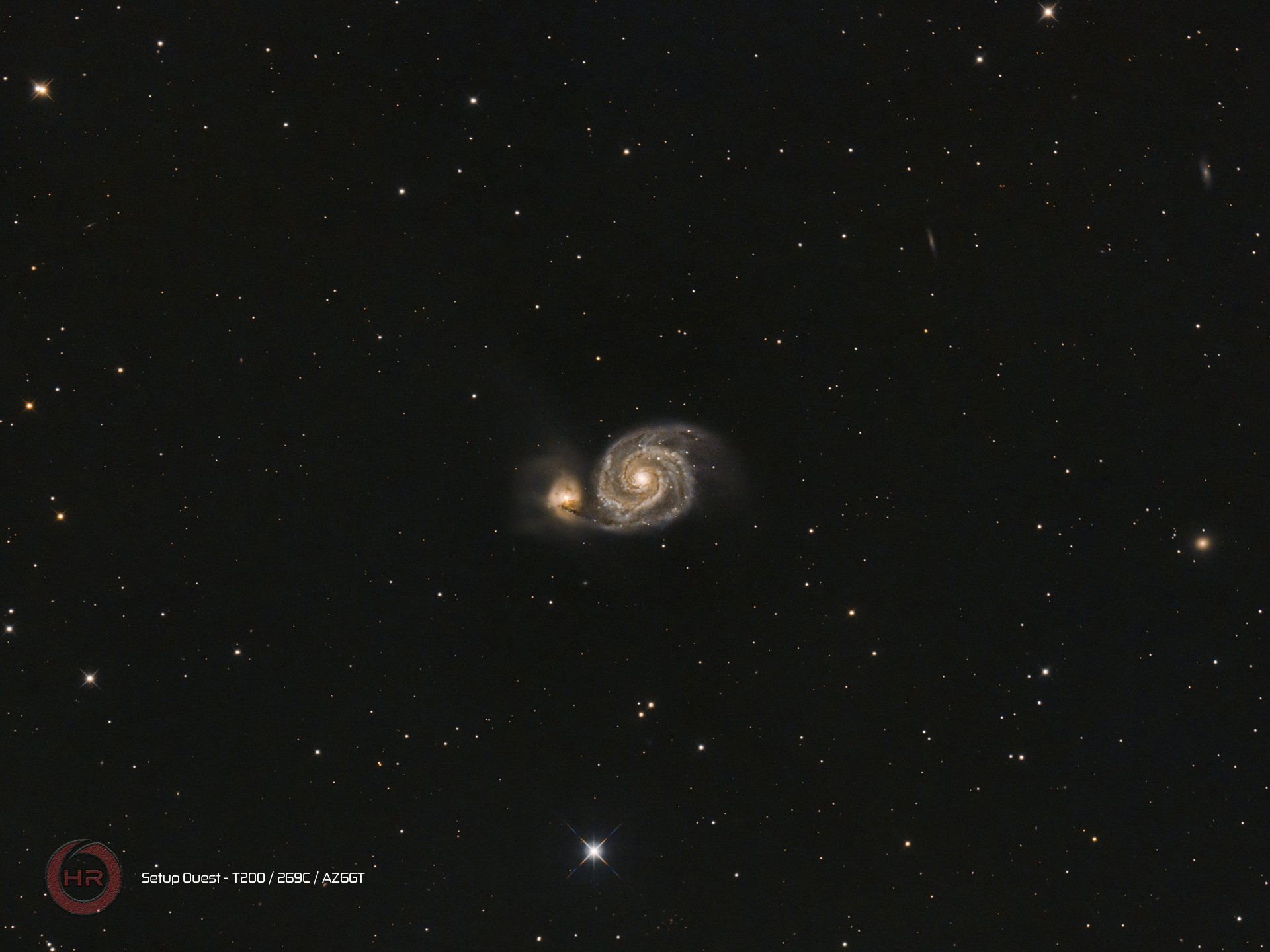

- Ubuntu
- Messages : 5061
Ça m'interesse fortement et je trouve le résultat réussiJohn Mc Burn a écrit : ↑11 mars 2023, 12:16Partir directement d'un SaS est assez limitant, ça ne vaut pas le traitements des brutes habituel, mais pour celui qui ne veut pas y passer un peu de temps ça permet de sortir un truc a peu près propre sans trop se forcer.
Tu peux détailler les étapes que tu as faite sous Siril avec le .png ?
- John Mc Burn
- Messages : 6750
Sous Siril: neutralisation du fond de ciel pour éviter un fdc tout rouge => transformation hyperbolique en plusieurs itérations pour faire sortir le signal sans déglinguer les étoiles => transformation de l'histogramme pour recaler le black level => extraction du gradient (mode rbf) => suppression de la dominante verte => saturationUbuntu a écrit : ↑12 mars 2023, 11:07Tu peux détailler les étapes que tu as faite sous Siril avec le .png ?John Mc Burn a écrit : ↑11 mars 2023, 12:16Partir directement d'un SaS est assez limitant, ça ne vaut pas le traitements des brutes habituel, mais pour celui qui ne veut pas y passer un peu de temps ça permet de sortir un truc a peu près propre sans trop se forcer.Ça m’intéresse fortement et je trouve le résultat réussi
J'en profite pour mettre une M51 de la même soirée, celle ci traitée de façon classique à partir de 120 brutes de 30s. Perso je reste quand même sur ma faim niveau résolution, je faisais mieux en 20mn avec mon 150 et ma 290M, c'est vraiment pas le même level un ocs sur les galaxies, sauf a compenser par une focale bien plus importante et un échantillonnage beaucoup plus serré (et un tube beaucoup plus rapide)
De plus je trouve ça bien plus galère de traiter du RVB, avec de grosses différences de signal entre les couches et une belle dérive a la clé. Rien de neuf sous le soleil, le mono c'est la vie
M51 -Cvn - Setup Ouest - 200F3.8 - 269C IRcut - AZ6GT guidée - 120x30s gain 282/offset 34 - Siril/PS
Bon c'est vrai que la Lune etait en forme, mais quand même! Comme le triplet plus haut, je n'ai pas fait l'acquisition, c’était Tristan aux manettes depuis son canapé en Ile de France. Comme le traitement c'est pas trop son truc je m'y colle

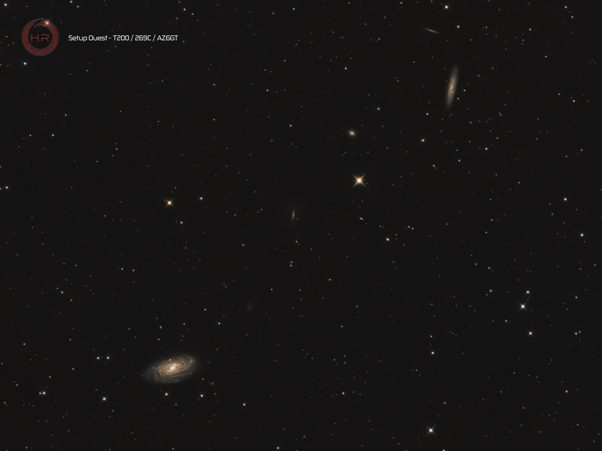

Je poursuis la mise au propre des acquisitions de Tristan avec le setup ouest, avec ici un sauvetage, car les brutes ont été acquises avec un vent assez prononcé, pas forcement gênant selon l'endroit pointé, mais dans ce secteur du ciel et à ce moment de la nuit ce n’était pas une bonne idée
j'ai trié ce que j'ai pu, mais trop de poses ont blobloté, comme c’était quand même léger j'en ai gardé 120, ça passe en reduisant en 1920px et en ne regardant pas de trop près!
NGC 3953 -Uma - Setup Ouest - 200F3.8 - 269C IRcut - AZ6GT guidée - 120x30s gain 282/offset 34 - Siril/PS
- Lavinch31
- Messages : 5237
les aigrettes à 45 c'est pour faire comme son chauffe-eau d'voisin ?
- John Mc Burn
- Messages : 6750
Observateur! Alors meme pas, d'origine il a des aigrettes a 90°, mais l'araignée monobloc Artesky que j'ai installé elle a des lames a 45°, donc ce n'est pas volontaire mais ça peut être pratique si on veut s'amuser a utiliser les brutes des deux tubes sur une seule image.

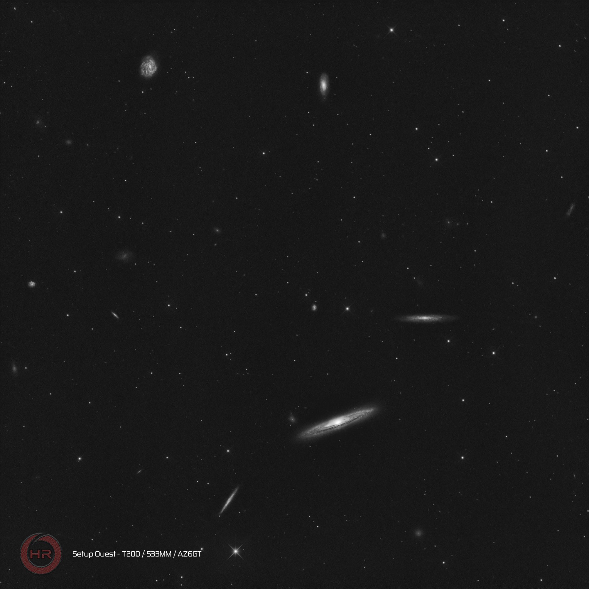

Bon, après le petit raid astro sous les voiles (voir le fil VA viewtopic.php?f=9&t=1232&start=1175), pas beaucoup de brutes a se mettre sous la dent, puisque je n'ai gardé que 25' de la session sur NGC 4216 et ses comparses, et point de LRVB, juste du L.
Comme le trépied de la CQ350 ne me convient pas (il est parfait, hyper stable, mais le risque de collision avec mon 12" est très elevé au dessus de 77° de hauteur et 159°, comme je n'ai pas envie de me faire peur a chaque observation, je l'ai renvoyé, étant dans la zone des 14 jours pour exercer un droit de rétractation) le setup Est est a nouveau hors service, le temps de recevoir un trépied d'EQ8 qui avec ses pieds situés très bas et son format demi colonne (comme celui de la G11) ne posera aucun probleme!
L'occasion de tester la QHY533M sur le 200/800 puisque la saison des galaxies arrive et que un OSC c'est bien mignon, mais ça manque vraiment de résolution et de signal dans cet exercice!
NGC 4216 - Vir - Setup Ouest - 200F3.8 - 533M - AZ6GT guidée - 50x30s en L - gain 64/offset 34 - Siril/PS
Après quelques tests instructifs mais sans rien sauver, je me décide a faire des flats et des darks, et je jette mon devolu sur la trainée d'argent, un de mes secteurs préféré dans la Vierge, j'adore ce gruppetto de spirales qui me fait penser a un vol de soucoupes volantes en patrouille! Il y a du monde dans le fdc, et le signal est bien la, et ça ne fait pas un rendu "flou" comme avec un OSC, le mono c'est la vie!
Et la ce matin en traitant tout ça, je me souviens jadis avoir mis la 269 sur le 300 pour pouvoir faire la mes (je n'avais pas encore reçu la 533 a l’époque, et avec la 290 faire un polar align relevait de l'exploit avec cette focale) et j'avais fait quelques shoot dans la Vierge, dont NGC 4216 justement.
Comme c'est toujours interessant, j'ai retrouvé l'image, et j'ai fait un versus mono:
Bon ben voila quoi, je ne vous fait pas un dessin, on est sur un cumul équivalent la, et les deux tubes sont a F3.8 avec le Maxfield...
Mais alors par contre, ça me fait une couche couleur gratis a utiliser sur la session de cette nuit, technique habituelle sous PS, un calque pour la couche couleur, un petit flou gaussien pour etaler l'info et faciliter l'alignement, a la mano, saturation, réequilibrage des couleurs et mode eclaircir pour l'appliquer sur l'image mono. Perte de champ car le cadrage était un poil différent, au moins un truc qui sert avec un OSC

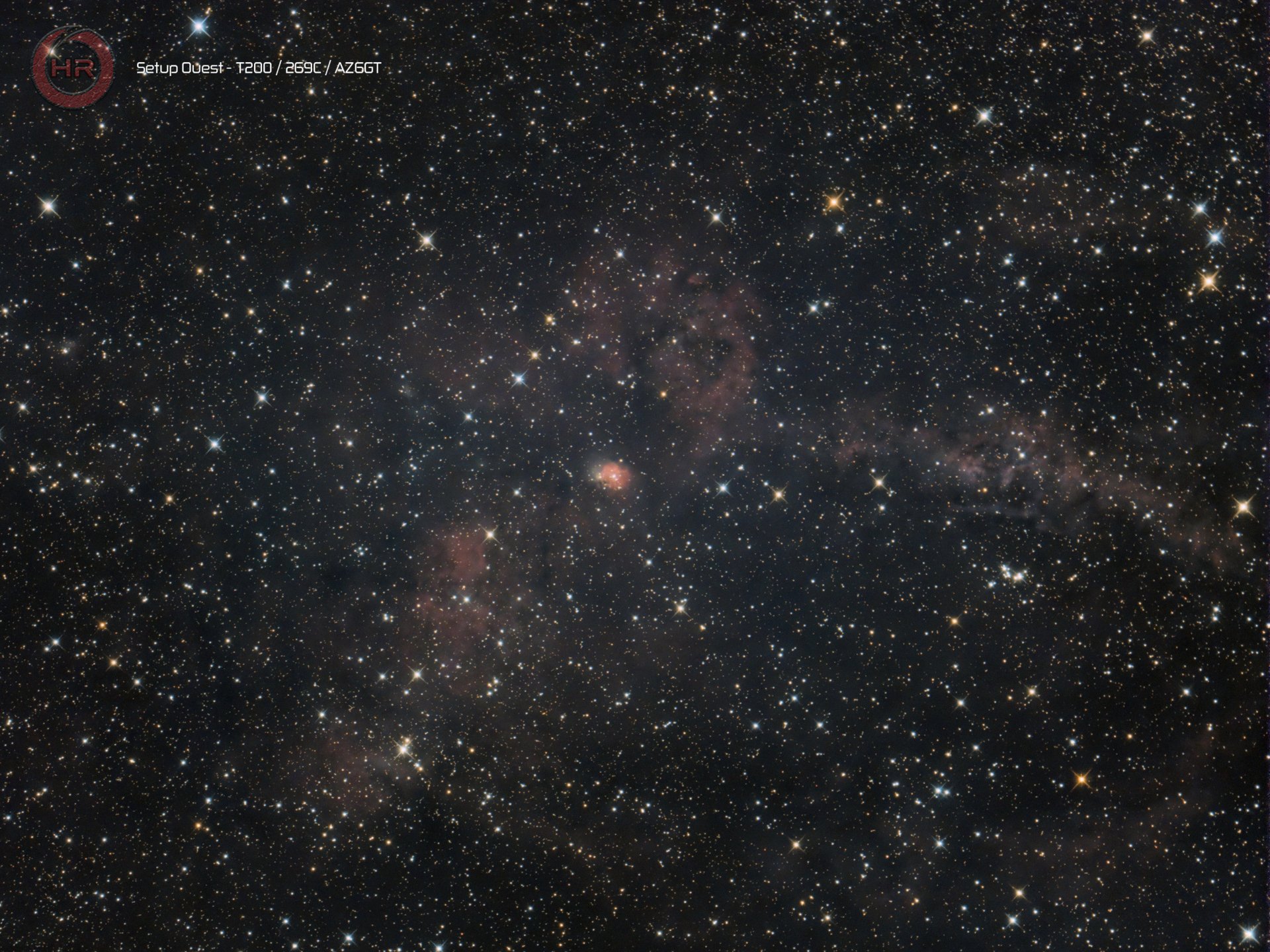

Toujours en opération fond de tiroir, sur des brutes acquises en mode VA par Tristan, mon cher collègue, sur le setup ouest. La map a été oubliée visiblement, voici donc SH2-157 dans Cassiopée en moins de 30'. Sans filtre c'est compliqué tout de même, très compliqué, et il faut user de ruse de sioux pour y voir quelque chose.
la preuve avec une brute de 30s... il faut avoir de l'imagination
SH2-157 - Cas - Setup Ouest - 200F3.8 - 269C - AZ6GT guidée - 59x30s en L - gain 282/offset 34 - Siril/PS
On voit rapidement les limites de l'exercice curseurs a fond, encore une cible ou il faut cumuler des heures si possible avec un bon narrow band.

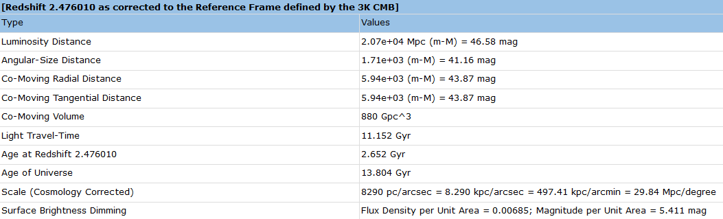

Pour la forme j'en ai cherché des quasars, sur mon image, en voici un:
la base de donnée du NED indique ceci:
un peu plus de 11 milliards d'a.l., ce qui est a ce jour mon nouveau record (précemment detenu par le quasar a coté de ngc 2903 a 10.5 milliards d'a.l.) spéciale dédicace pour @mickyman23 ça! Mag 19.29 en visible, on est pas mal pour un cumul de 25' non?
