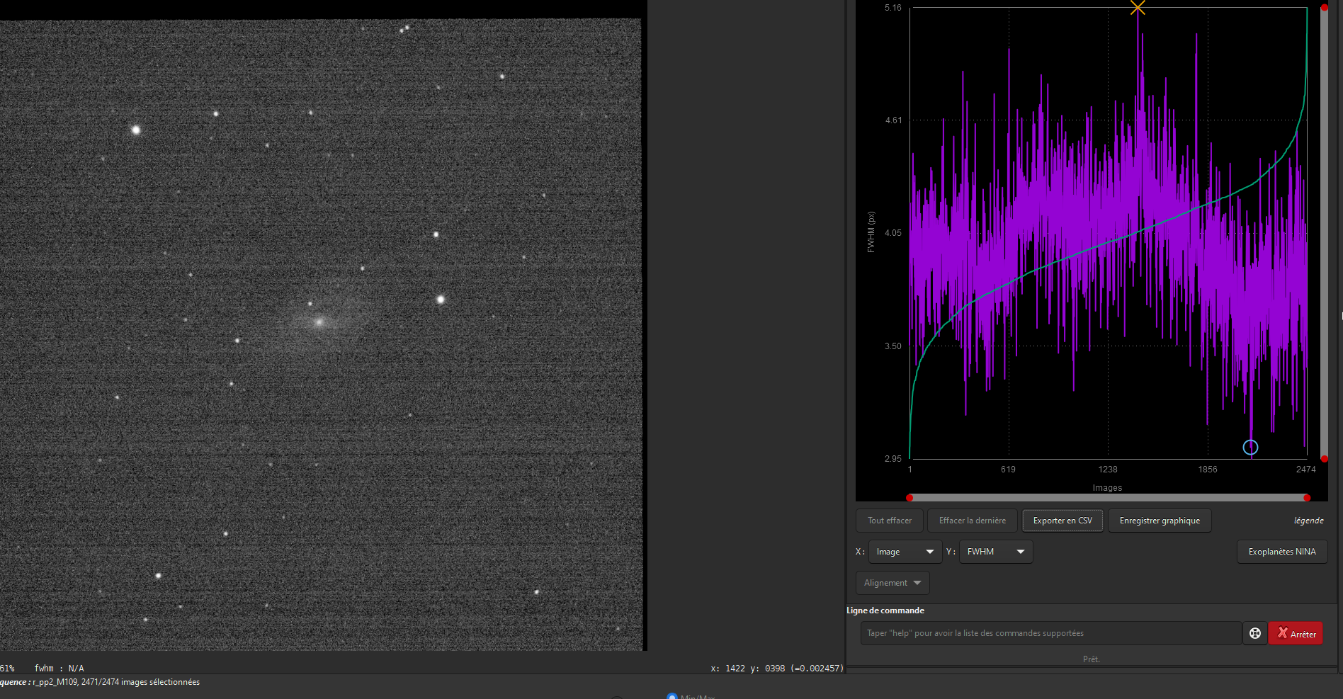

- steph37
- Messages : 4641
- Localisation : Chenonceaux
Expérimentations poses courtes
Merci @soulearth
Voilà ce qu'on a après calibration et alignement. La FWHM est entre 2.9 et 5.1.
Je n'ai pas été trop dur sur la sélection car je n'avais pas beaucoup d'images... (Et oui, avec des images de 2s au lieu de 500ms c'est plus long de faire un paquet de 15 000
Une fois que tu as fait tourner la déconvolution, l'info FWHM n'est plus dispo.
Je suis monté à 2s sinon vraiment pas assez de signal avec M109 qui n'est pas super lumineuse (pour une approche pose courte).
J'ai beaucoup de déchets que Siril ne parvient pas à aligner (10 ou 15% d'échecs selon les étoiles choisies pour aligner). Je n'ai pas envie d'augmenter le temps d'expo car la monture va sûrement poser des soucis en non guidé et puis ça va plus être vraiment des poses courtes
Donc là avec une magnitude 10, il me semble que j'ai à peu près le maxi de ce que je peux atteindre avec ce setup en poses courtes. Mais ça fait déjà pas mal de cibles possibles
Le C8 est une brave bête et offrir 1400 de focale sans être ingrouillable, c'est quand même pas mal. Bon après, évidemment, c'est pas rapide mais je ne couine pas sur la qualité d'image qui me semble correcte, en tout cas qui me convient.
Dis moi si je n'ai pas répondu correctement à ta question
