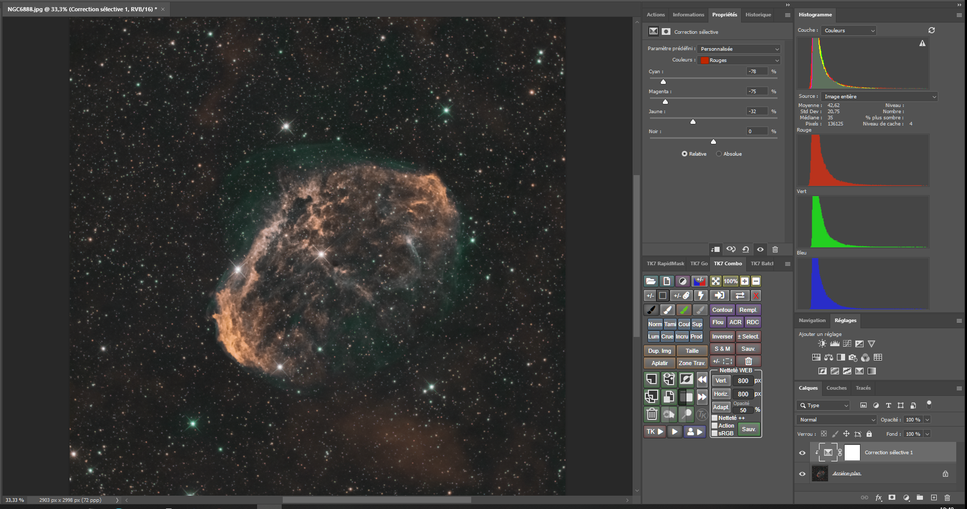

je ne sais plus si tu utilises Ps, mais avec une correction sélective tu peux deja faire presque ce que tu veux
tu peux ensuite aller dans caméra raw dans le mélangeur de couche ...
