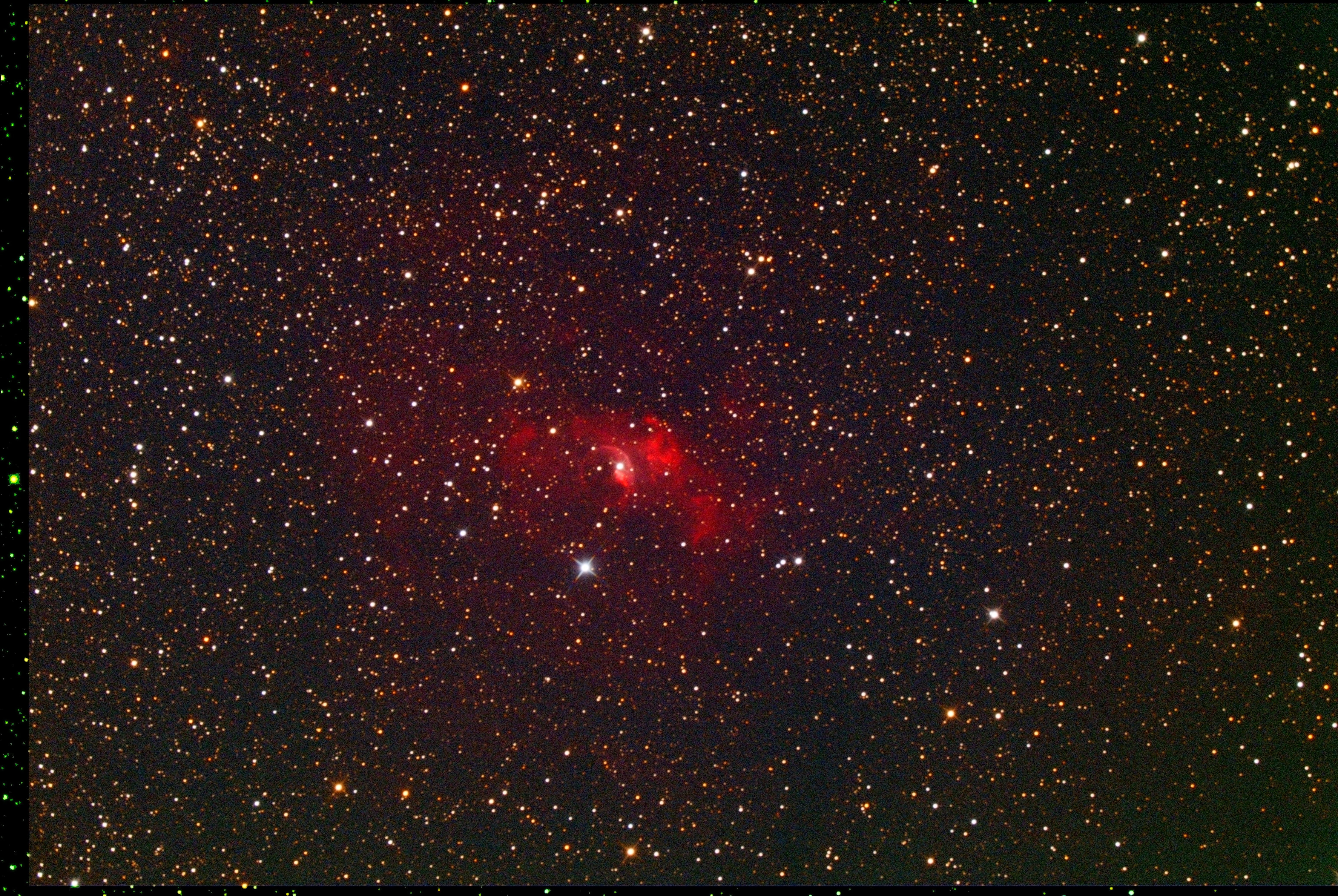

Message par Opmc73 » 22 août 2024, 01:20
Et voici mon interpretation de C11 la nébuleuse de la Bulle après 84 min de VA au clair de la Lune bleue hier matin. Ritchey Chrétien 8 pouces sur AM5 et capteur Touptek 2600c toujours. 84 poses de 60s . Traitement APP pour le réempilage et Siril pour étalonage des couleurs et gradient, le reste dans Pix ,GraXpert et final dans Gimp en version légèrement compressée ici.
C11_NGC_7635_Bubble_Nebula_RC8_210824_F1086_84x60s-RGB Siril pix_GraXpert Gimp Forum.jpg
Messages : 10154
Le Vastrophoto d'OPMC73
Message par Fabiolat74 » 22 août 2024, 02:22
Opmc73 a écrit : ↑
22 août 2024, 01:20
pixinsight le fait aussi ;) a gauche alignment couleur et droite gradient

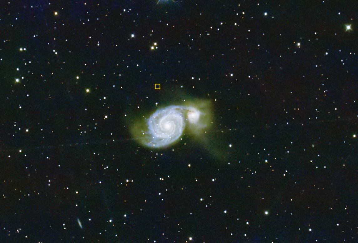

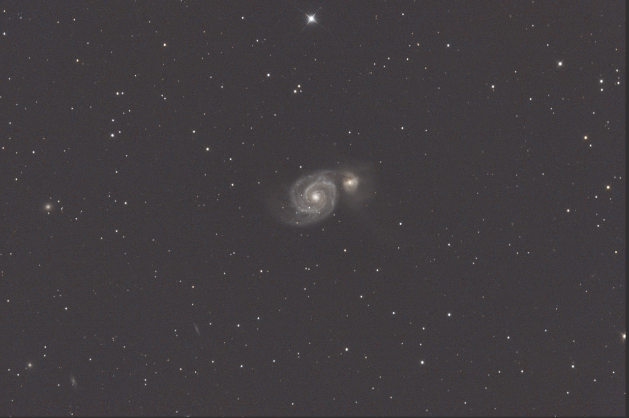

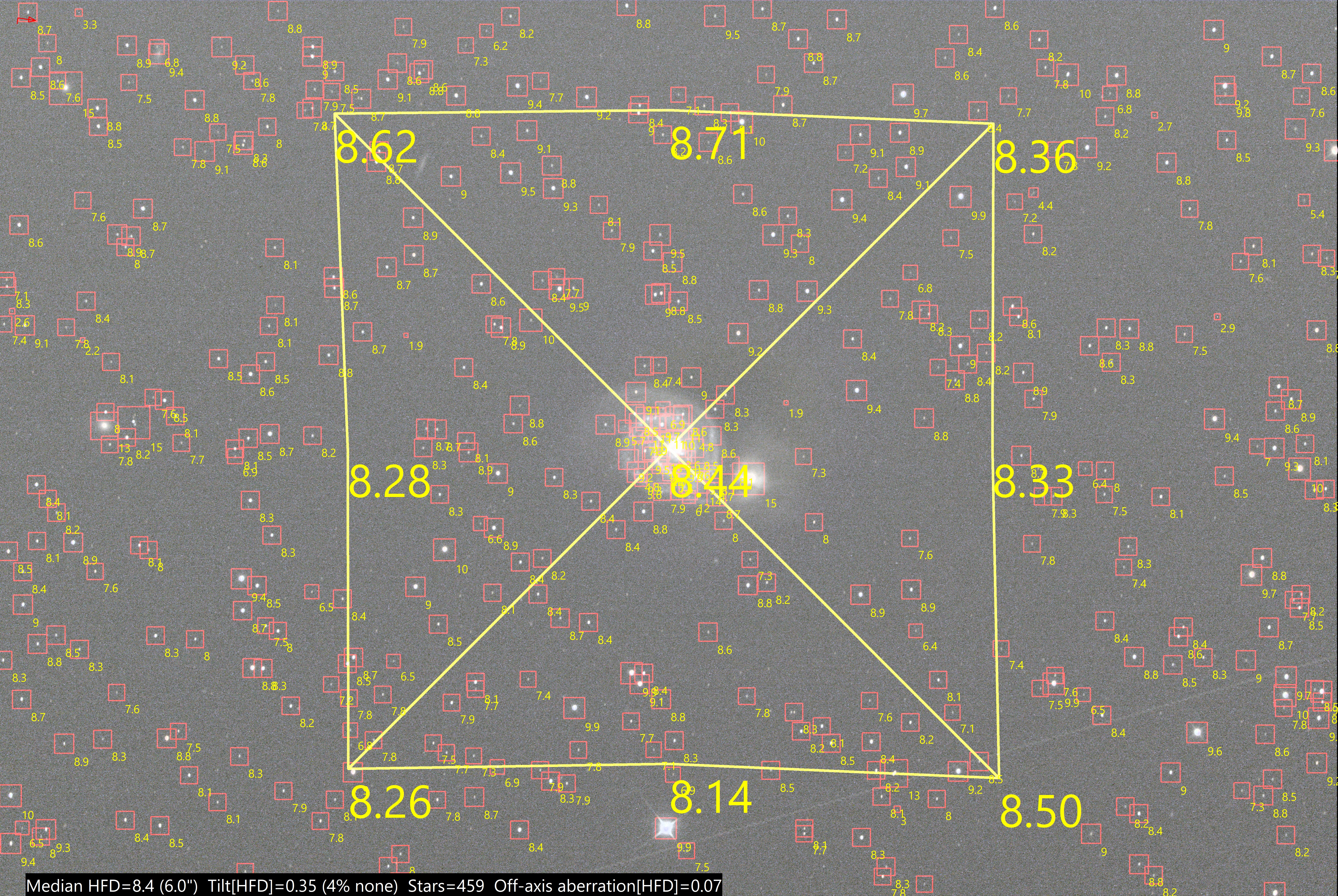

Enfin du ciel clair et la lune fait encore dodo... on reprend les mêmes et on recommence , M51 au RC8 (maintenant que la collim est top ) ici 10 min de poses gain 100 sur Atr2600c blacklevel 396).
d'abord verif de la colimation avec astap
puis l'image a 10 min
et j'ai toujours mon soucis d'écran a flat qui m'introduit un donut de reflexion...c'est casses pieds.... quelque soit le reglage de l'intensité de l'écran a flat j'ai ça...quoi j'ai pas fait au mini du mini.

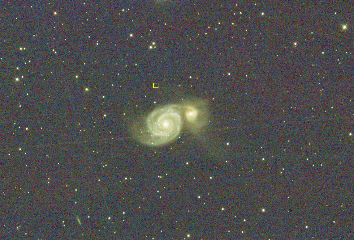

Bon en fait j'ai restacké l'image avec Astro Pxiel Processor en utilisant le 2eme flat que j'avais fait pour la bulle en mettant l'écran a flat au mini et je n'ai plus mon donut sur l'image finale , ni dans le gradient extrait pas GraXpert.
Je pense donc que c'est juste l'intensité du panneau a flat qui est trop forte donc a laisser au mini du mini.
Voila l'image restackée, sans gradient et denoisée par GraXpert...plus de donut

Par contre, difficile de virer la couleur "une" de ta belle M51... Cela reste trop jaune (là où ça devrait être plutôt rouge).
Messages : 5954
Message par Opmc73 » 23 août 2024, 15:14
23 août 2024, 15:00
Ah oui mais c'est juste un screenshot que j'ai mis la, pas l'image brute. J'ai fais le réempilage rapide avec la 2eme version du flat pour verrifier le donut , je n'ai pas encore fais le postprocessing et faut que je refasse le stack pour faire disparaitre ces fichus satellites , dans Sharpcap ça le fait maintenant avec un sigma aux alentours de 2.3, mais j'ai pas encore fais le réglage dans APP ;)
Dans tous les cas j'essayerai de faire une prise complémentaire ce soir, hier il y avait pas mal de turbulence et de trucs bizarre dans l'air, même si ça avait l'air dégagé, je n'ai pas réussi a descendre sous une FWHM de 7.5 pendant la capture de M51... des vents d'altitude je pense (et une brume, peut etre les incendies du Canada qui sont sensés nous enfumer ces jours ci ? )

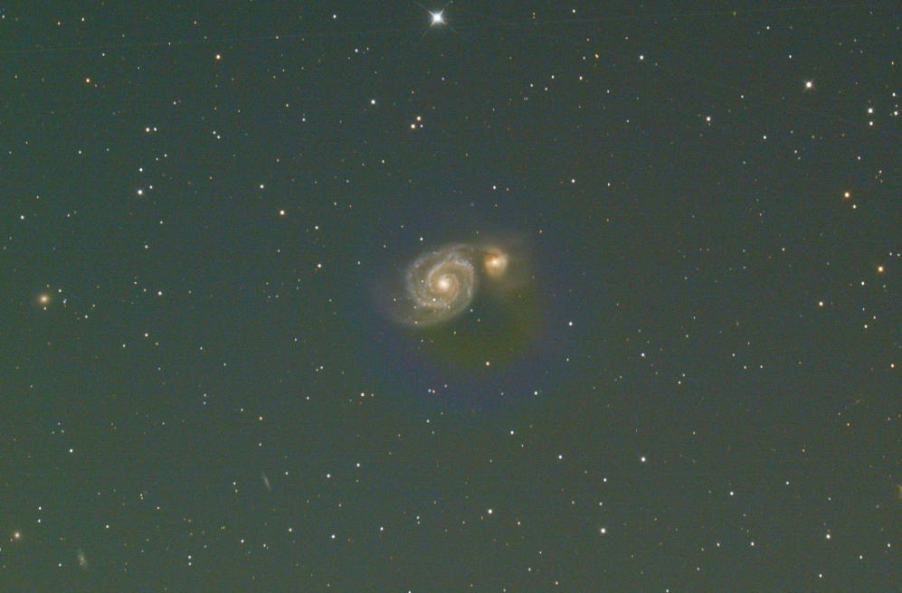

Message par Opmc73 » 23 août 2024, 17:37
Bon juste avec APP pour l'empilage (et le retrait des satellites) puis Siril pour le retrait de gradient et l'etalonage des couleurs j'arrive a ça (en mode preview et c'est une capture d'ecran).
Je vais fignoler avec pix et gimp .. mais je trouve que le retrait de gradient de siril est super efficace.
Bon en tout cas plus de donut
Suite dans la partie astrophoto car ce n'est plus du VA :mrgreen:
