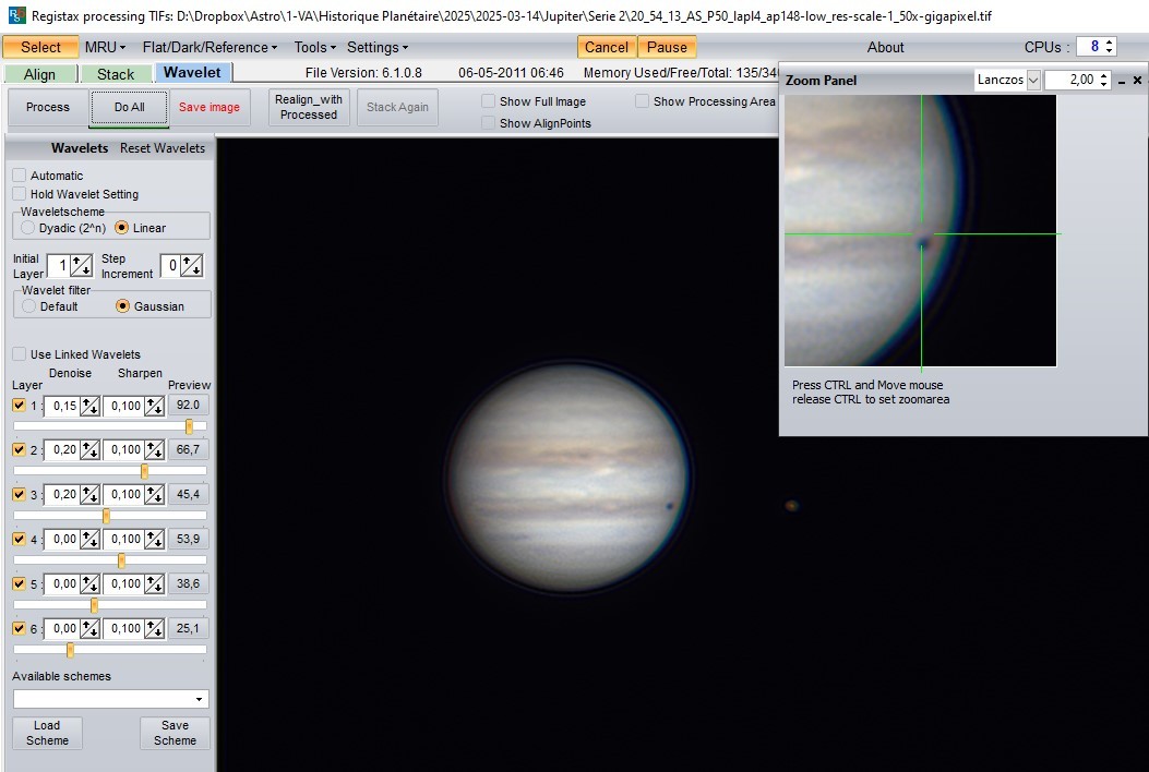

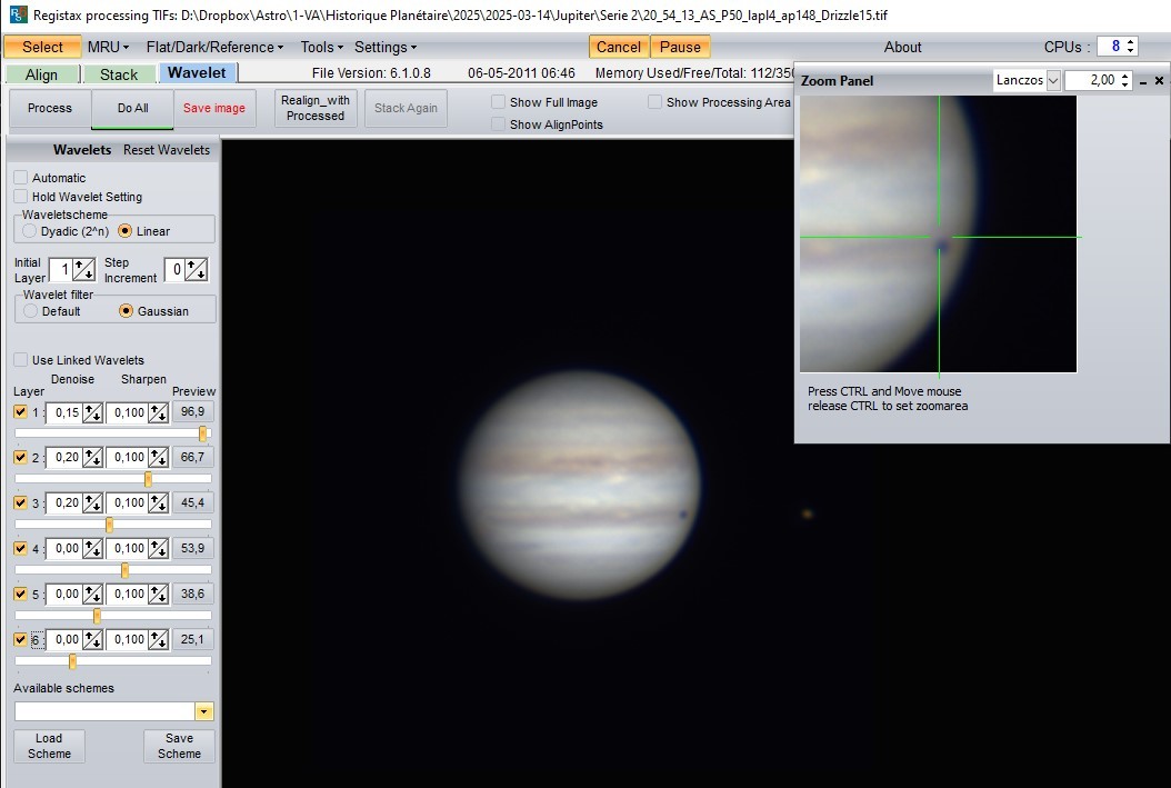

Et une série de 5 images de Jupiter (1mn30 chaque) dérotées... Bon, ça n'apporte pas plus de détails, mais ça enlève un peu de bruit.
Agrandi avec Gigapixel et bidouillé un poil dans PS, avant de le ramener à sa taille de départ, car trop grossi, ça donne un effet encore plus flou...
Pas réussi à obtenir plus de ces images :
Et "juste pour voir", je n'ai traité qu'une seule image, afin de comparer :
Bon, difficile de savoir si l'image dérotée est plus contrastée à cause de l'empilement ou parce que le traitement est un peu différent.
Mais l'image "solo" est carrément plus fine et détaillée que l'image "compilée".
La dérotation, ça enlève du bruit, mais ça "moyenne" aussi les images. Donc, s'il y en a dans le lot qui sont "bof", c'est toute l'image qui en pâtit...
Du coup... pas facile de décider s'il vaut mieux déroter ou pas.
De même, en traitant les images par lot, ça va plus vite (dans AS4)... MAIS... s'il y en a des "bof" parmi, et qu'on a choisi de garder disons 50% des images, en référence à la première qu'on a analysé (en espérant que les suivantes soient aussi bien), fort possible qu'on ait des images traitées avec un paquet de mauvaises images (et en plus, on va les empiler aux autres).
Perso, vu que ce sont des séries de 6, autant prendre le temps de les analyser une par une, comme ça on peut garder 70% de l'une et juste 40% de l'autre qui serait moins bien...
J'ai pris le temps ce matin de tester "avec ou sans drizzle x1.5", "avec ou sans sharpened", "avec ou sans double référencement", etc. dans AutoStakkert 4...
Conclusion :
- L'image "sharpened" sort bien mieux, mais difficile de l'améliorer ensuite dans Registax, car ça part vite en cacahuètes (ça devient moche). Donc, le sharpened, c'est bien si on garde notre image comme ça après, mais si on la passe dans Registax (donc comme on fait tout le temps), mieux vaut l'image normale et c'est Registax qui apportera les détails.
- L'image drizzle x1.5 est carrément mieux. La "petite" (taille normale) produit plus vite des artefacts, bordures marquées, etc. On peut plus "tirer" sur l'image drizzle, donc perso je continuerai le drizzle.
J'ai aussi comparé : "drizzle vs gigapixel" : pour moi, il vaut mieux le drizzle, car gigapixel ne peut pas s'empêcher d'affiner l'image (même avec le sharpened à zéro), et ensuite difficile à traiter dans Registax. Donc, le drizzle "de base" dans AS4 est mieux.
Bref, j'ai testé plusieurs variantes sur la même image (normalize, etc.), et je ne garde que le RGB align et le drizzle, pour la partie AS4...

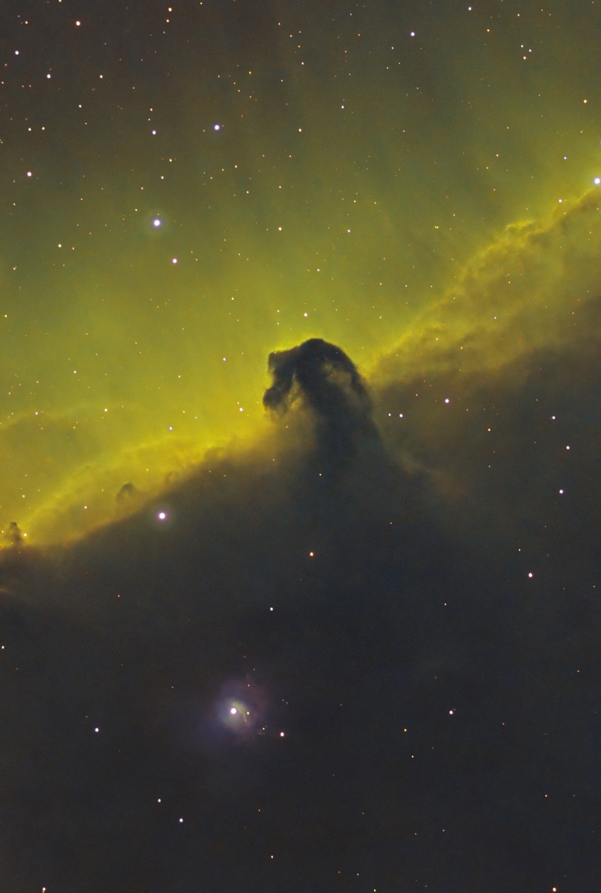

Portrait de Cheval (IC434-B33) tiré des nuits du 13 et 14 janvier dernier...
La version HHOO, faite avec Ha 16x120s et OIII 12x120s (13 janvier) :
Le lendemain soir, j'ai rajouté 7x180s de Ha et j'ai pris 10x180s de SII.
Voilà le résultat en H-SHO :
Ça a l'air sympa, comme ça... sauf que si je regarde le mix des save as seen que j'avais fait "vite fait" ce soir-là (donc sans m'enquiquiner à traiter les unitaires de chaque couche, etc.), voilà ce que ça donnait :
Bon... :doh: Je ne vais plus faire que des mix de save as seen, maintenant !! :mrgreen:

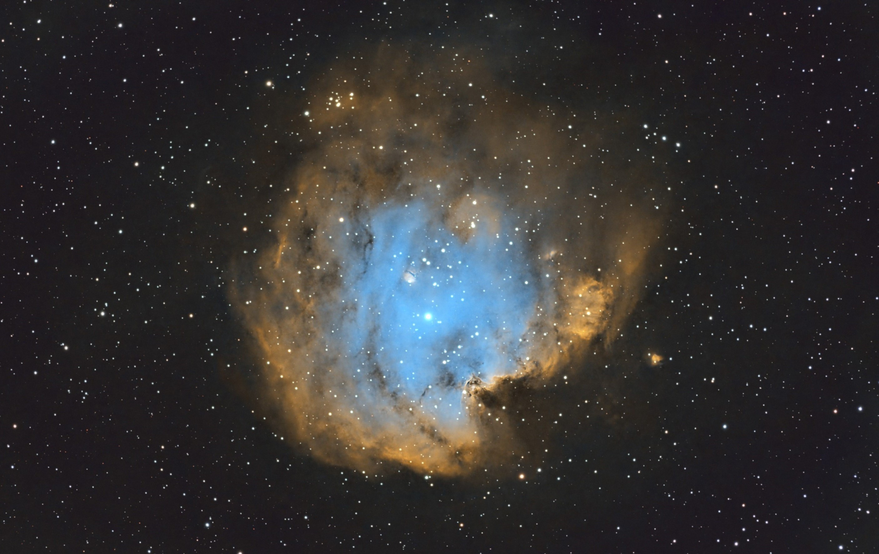

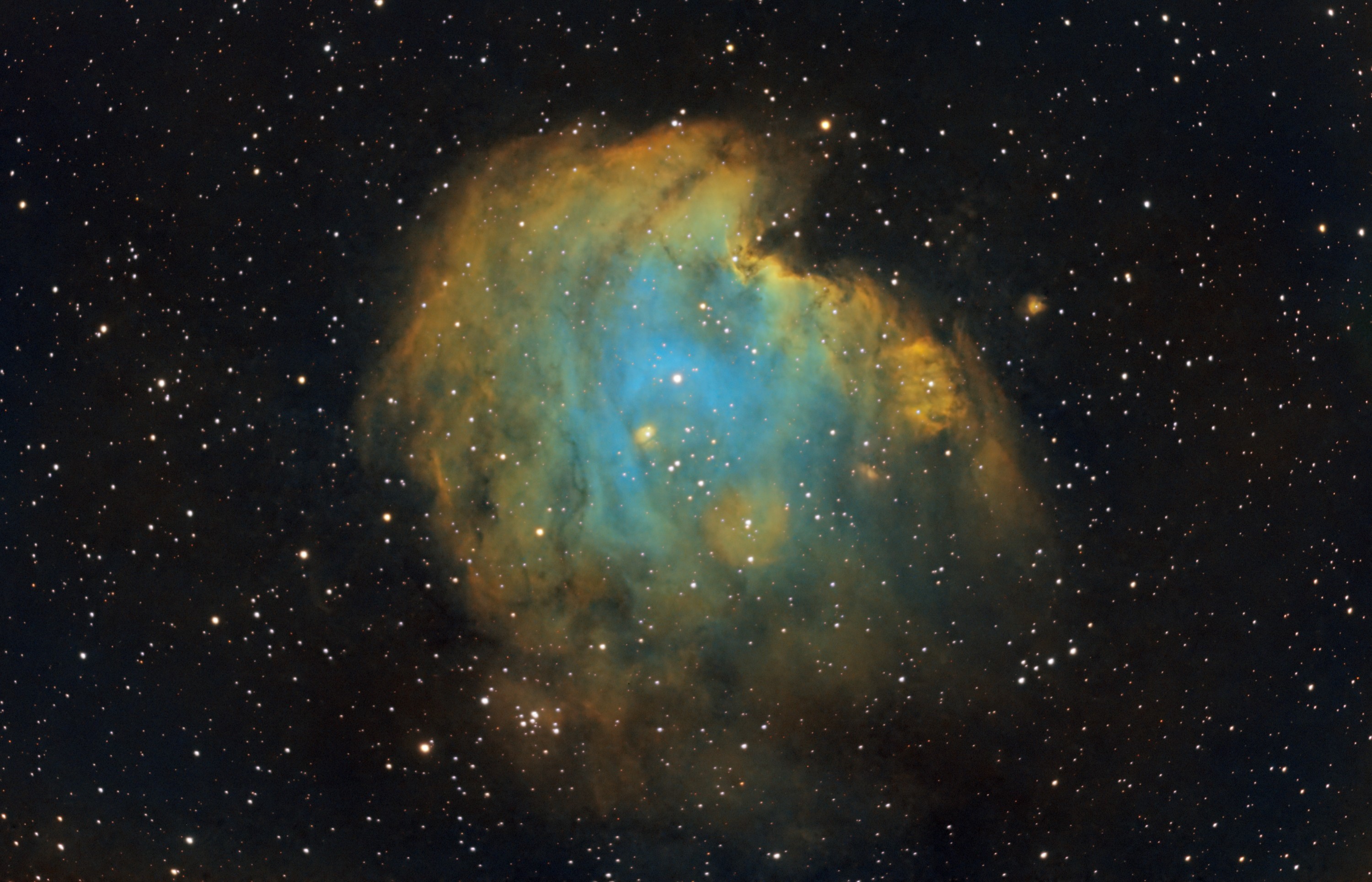

1er essai de traitement de ma "Tête de Singe", pris avant-hier et hier soir...
En deux courtes soirées (cause boulot le lendemain), j'ai récolté ça :
- SII : 28x120s (sur 31 images)
- Ha : 28x120s (sur 31 images)
- OIII : 27x120s (sur 32 images)
Et les étoiles en RVB
- R : 38x30s (sur 40 images)
- V : 37x30s (sur 40 images)
- B : 40x30s (sur 42 images)
J'ai essayé de récupérer le rouge qui sortait en RVB, pour le rajouter au SHO...
...mais non !! :lol: ça bousillait l'image !! Mauvaise idée ;)
Donc, version SHO avec juste les étoiles RVB.

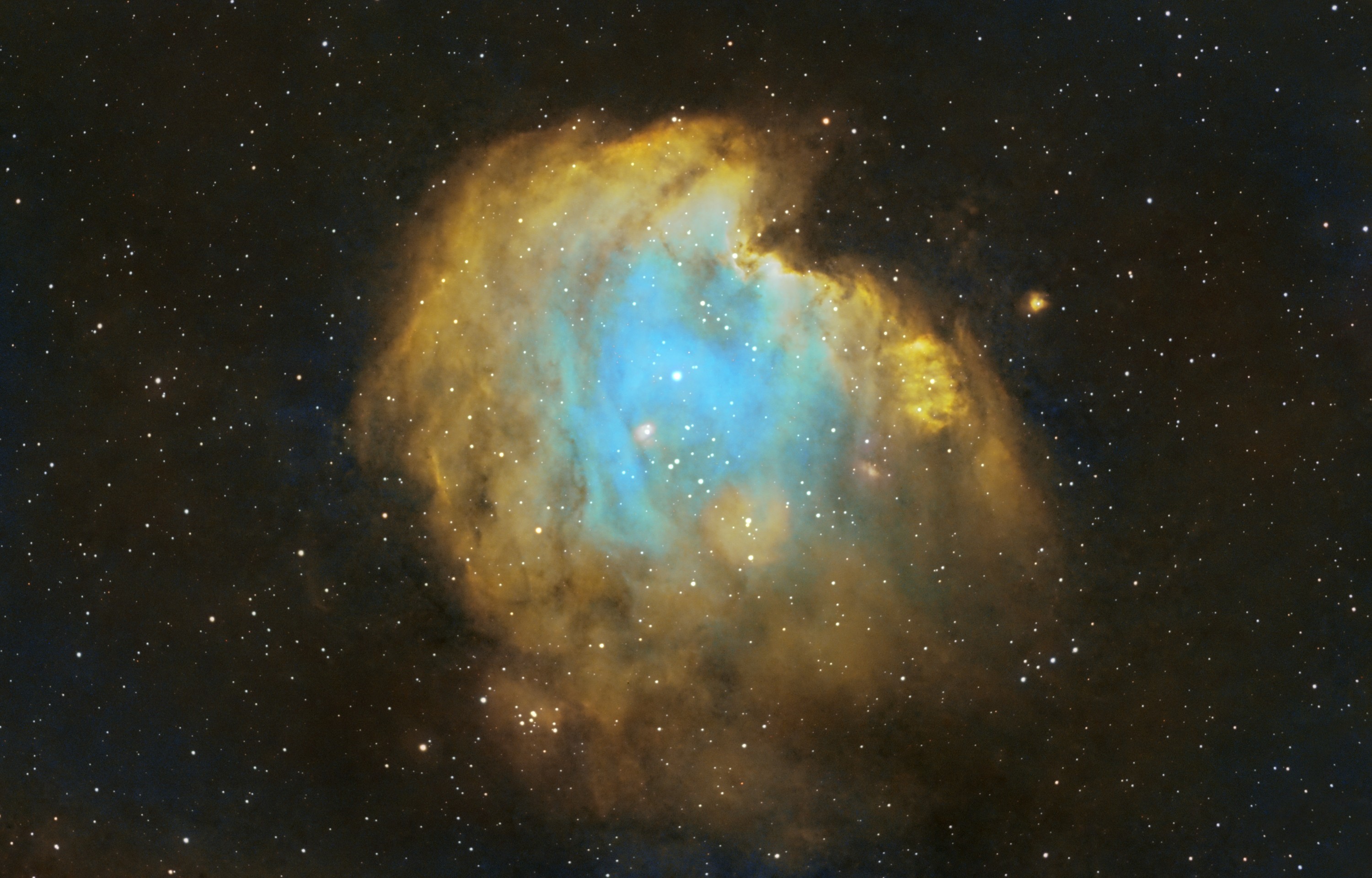

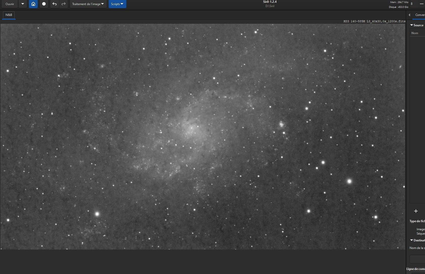

D'abord, une version composée dans Siril (mais pour mon PacMan, ça ne m'avait pas bien réussi)...
Le bleu (OIII) n'est pas super pêchu... mais si je le saturais plus, ça bousillait cette couche de couleur, donc j'en suis resté là.
Par contre, le doré est bien doré :D

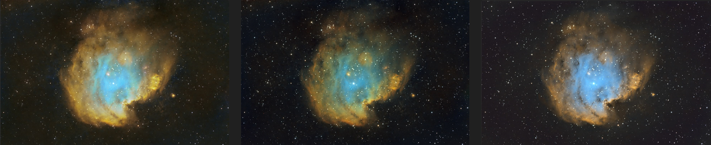

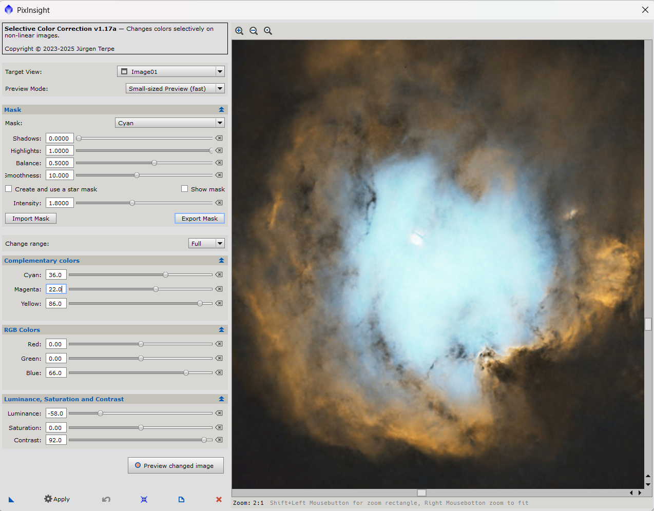

J'ai comparé : "Faire les corrections sélectives avec le raccourci" (ce qui aurait été bien pratique, si ça avait fonctionné, plutôt qu'aller chercher la fonction à chaque fois dans le menu en haut et sauver pour chaque niveau)...

Message par Olivier-Fantasy » 19 mars 2025, 18:19
La version "toute faite dans Photoshop" (assemblage des couches SHO)...
Juste le SHO, en suivant le même tuto que pour mon PacMan (https://www.bastienfoucher.com/tutoriel ... photoshop/) :
La version Siril incorpore d'office la luminance (Ha)... Là, il faut l'ajouter à la fin (par dessus, en mode "Luminosité"). Cela fait grossir énormément les étoiles, je trouve, par rapport à la version "Siril + Starnet".
J'ai donc viré les étoiles dans Siril (ce qui n'est pas prévu dans le tuto ci-dessus) et remis par dessus mes étoiles RVB, et je trouve que c'est mieux. Les étoiles sont plus fines.
Version PS, mais avec les étoiles RVB :
Alors... ça pète moins que la version Siril... Difficile de choisir ma préférée : j'aime bien le côté "touffu doré" de la 1ère, mais je préfère le fond de ciel et le bleu de la seconde.
Comparaison des deux ("Siril puis PS" à gauche, "tout PS" à droite) :

La version de Maître @Fabiolat74 ! (J'ai juste remis mes étoiles RVB à la place et recadré l'image comme les miennes ;) )
Pfff... j'aurais bien aimé réussir un doré et un bleu comme ça... Faut que je m'entraîne encore :P
Comparo des 3 versions : "Compo dans Siril" / "Compo dans PS" / "Compo dans Pix"
J'avais laissé 30% de vert dans mon image, mais je pense que c'est ça qui la rendait verdâtre, au final.
En virant le vert avec un coup de "Hasta la Vista" en mode "weak" (faible), ça donne déjà mieux (à mon goût, qui préfère le bleu) !
Ma version sans l'excès de vert
Bon, après, je n'ai pas la finesse de détails de la version de Fab (j'aurais dû plus insister sur la netteté !)... Et je n'ai pas les bandes nuageuses noires.
Bah, comme ça, je sais où je dois progresser (j'espère qu'on peut y arriver sans Pix, car ça me parait compliqué à apprendre).

Message par Fabiolat74 » 20 mars 2025, 15:47
20 mars 2025, 11:18
Je n 'ai aucune idée du processus ou comment faire avec pour ps, avec pix j ai utilisé le script darkstructurenhance qui permet de foncer les structures bandes nuageuses noires , les barnards etc, sinon pour la finesse et details c est la magie des scripts bluexterminator et le advsharpenin ;)

Message par Fabiolat74 » 20 mars 2025, 16:02
pour la couche bleu j ai joué avec la couche cyan et bleu
je peux meme transformer le bleu quasiment en blanc eu augmentant le mauve le bleu et le cyan, bref des millards de combinaisons
