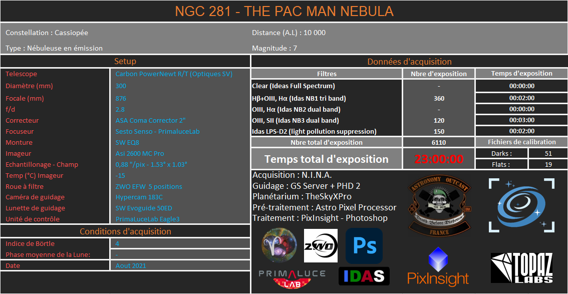

Message par Steph » 27 août 2021, 21:34
Y-a fallu batailler entre la lune et les nuages, mais le projet est fini avant fin aout...et comme toujours, traité en finesse :ninja: :mrgreen: :obscene-moneypiss: :obscene-sexualbutt: :obscene-sexualdoggy:

@Steph Merci, encore une superbe image :ave: bravissimo (Primaluce oblige) :mrgreen:
petite question de noob au passage, je vois que tu n'as pas les mêmes temps ni les mêmes poses suivant les filtres. Souvent les gens font le même nombre. Peux-tu me dire comment tu répartis & comment tu choisis, ca m'intèresse un peu.
