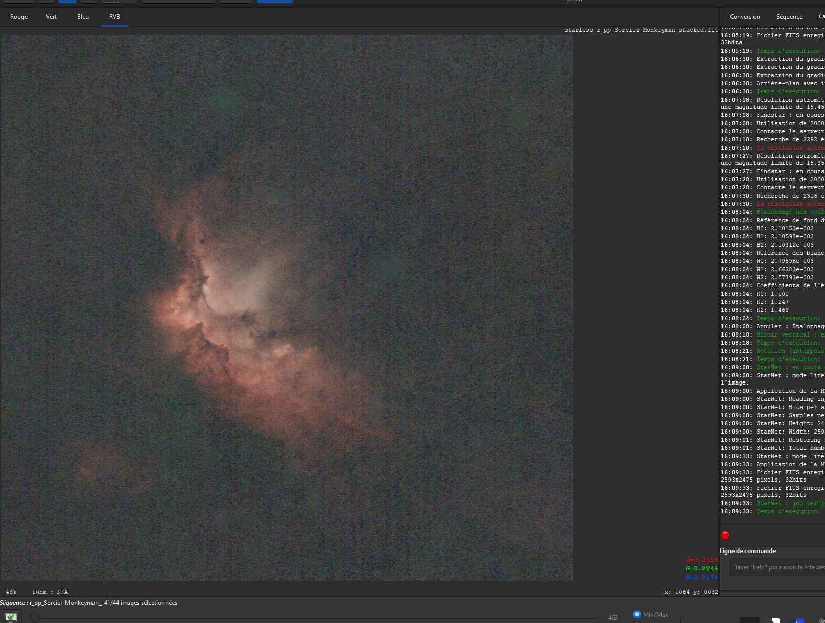

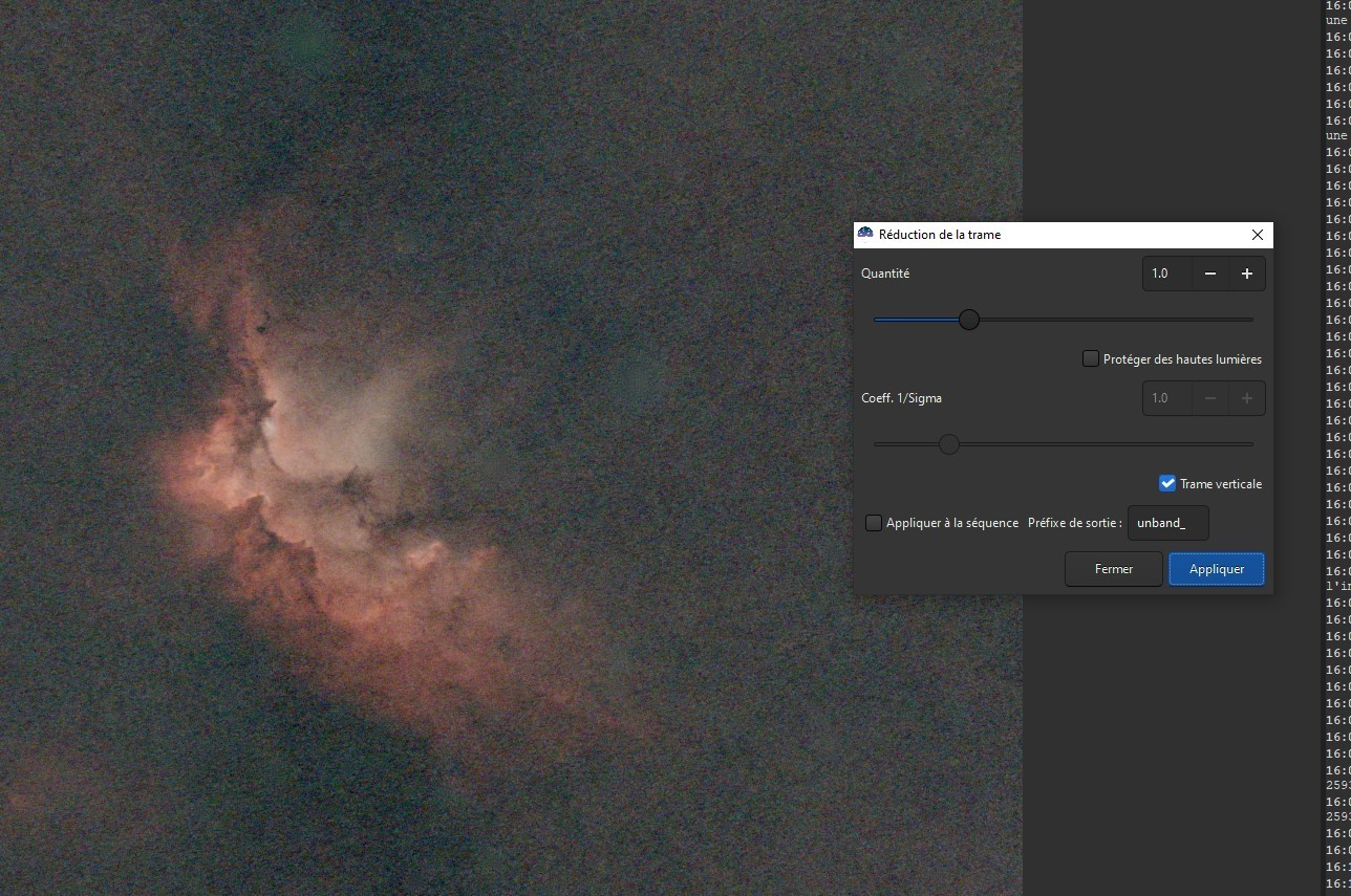

Merci !Monkey Man a écrit : ↑17 oct. 2025, 10:29je t'ai mis un lien de téléchargement de mon image bruitée avec les brutes ici :
Voilà ce que j'ai pu faire...
Effectivement, beaucoup de bruit et de trame. Je ne sais pas ce qui a pu faire ça :
Siril permet de virer la trame en grande partie, mais pour le bruit, dur dur :
J'ai essayé le denoise Graxpert, c'était terrible, je l'ai annulé. J'en ai repassé pendant la montée d'histo... et du noiseXterminator après, dans PS.
J'ai gardé 39x120s, pour avoir les meilleures images (pour le bruit à 39 images, tu es bien, pour faire mieux, il faut ensuite passer à 49 images, donc je suis resté à 39).
Et j'arrive là, en recadrant autour de la cible principale, car les étoiles sur les bords partent en mode "vitesse lumière"
Image sympa ! Dommage pour le bruit, que je n'ai pas réussi à retirer complètement (fond de ciel).

Je vois que j'ai des progrès à faire en matière de traitement !!
Est-ce que la trame peux venir de mon guidage à la ramasse ?
En tout cas merci !
- Olivier-Fantasy
- Messages : 10993
Le VAstrophoto du MonkeyMan
Possible. Lorsque je débutais, j'avais souvent de la trame (mais ma MES était bien approximative !)... Et maintenant, je n'en ai plus jamais... Je ne pense pas que ça vienne du temps de pose, car tu étais à 120s... donc ce qui reste, c'est la qualité de suivi (ta MES).Monkey Man a écrit : ↑18 oct. 2025, 20:21Est-ce que la trame peux venir de mon guidage à la ramasse ?
Tu fais du guidage ? Cela devrait aider, normalement...
Je ne suis pas très fort en traitement, donc tu devrais arriver à faire au moins aussi bien (juste Siril et Gimp ou PS après).Monkey Man a écrit : ↑18 oct. 2025, 20:21Je vois que j'ai des progrès à faire en matière de traitement !!

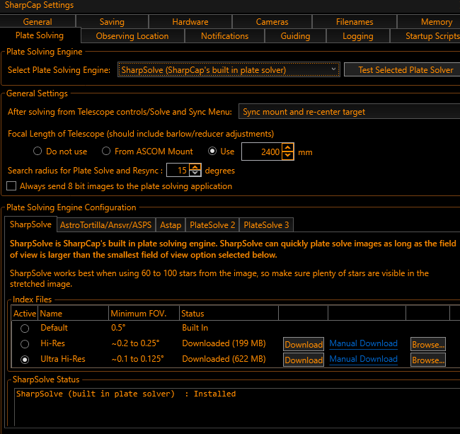

Ca y est j'ai enfin testé le Cassegrain 154/1848 qui dormais dans son carton depuis noël !!
Donc j'ai monté la bête sur l'AZEQ6 avec la 269c et la lulu TS APO 72/432 + SV905c comme guidage.
1er problème, impossible de faire mise en station avec l'outil polar align de sharp cap (car j'aime pas me contorsionner avec le viseur polaire…) je suppose qu'il n'y a pas assez de champs pour que plate solve détecte assez d'Etoiles, après plusieurs essaies infructueux, je me suis résolu à faire la MES avec la lunette guide qui est montée en parallèle de toute façon.
2nd problème : étalonnage de la monture compliqué car avec 1800 de focale c'est difficile de faire apparaitre l'étoile que l'on cherche… Après plusieurs essaies infructueux, j'ai ressorti mon bon vieux viseur coudé/redressé et le tour était joué !
Bien sûr le temps de faire tout ça la lune au 3/4 c'est levée …
Voici quand même un résultat honorable avec 31x120s sur M27 malgré la lune !

oui le polar align ne fonctionne pas car le plate solve echoue, d'ou mon utilisation hier de l'alignement par derive polaire de phd2 qui fonctionne a priori (bon vec le seeing pourri d'hier c'etait pas dans la precision de toute façon).
Par contre le plate solve sur les cible fonctionne. (j'ai mis a jour la db ltra haute resolution de SC)
