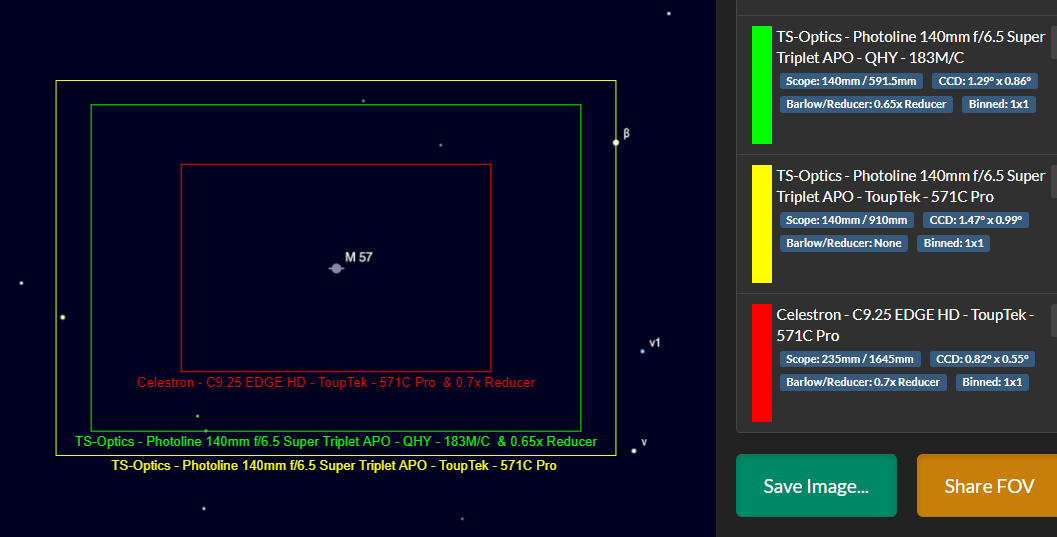

Je ne sais pas trop. Il faudrait que je monte la 2600 sur la lunette, pour vérifier, et que je shoote à f/6.5 (focale native) pour ne pas perdre de résolution... Possible que ça sorte bien... A tenter !
Là, j'avais plutôt idée que c'était le diamètre + focale... Mais c'est vrai que pour confirmer, je pourrai refaire sur la lunette (quand elle sera montée, car chez moi, on finit juste la saison des galaxies
- Avec le C9 à f/7, je suis au max de la résolution : 0.49" (limite du diamètre, la 2600 me donne 0.47" d'échantillonnage, donc je suis à fond).
- Avec la TS140 à f/6.5 et la 2600, je serai à 0.85" d'échantillonnage, donc quasi à fond (réso max de la lunette : 0.83")...
- Avec la TS140 réduite à f/4.2 et la 183, je suis à 0.84", donc également "à fond" par rapport à la réso (mais bien plus rapide !!!) - d'où que je me serve souvent plutôt de la 183 avec la lunette
Mais limité dans tous les cas à la qualité du ciel (et du suivi)... donc, à voir. L'expérience est tentante (j'aime bien avoir "des trucs à faire" quand je sors le matos

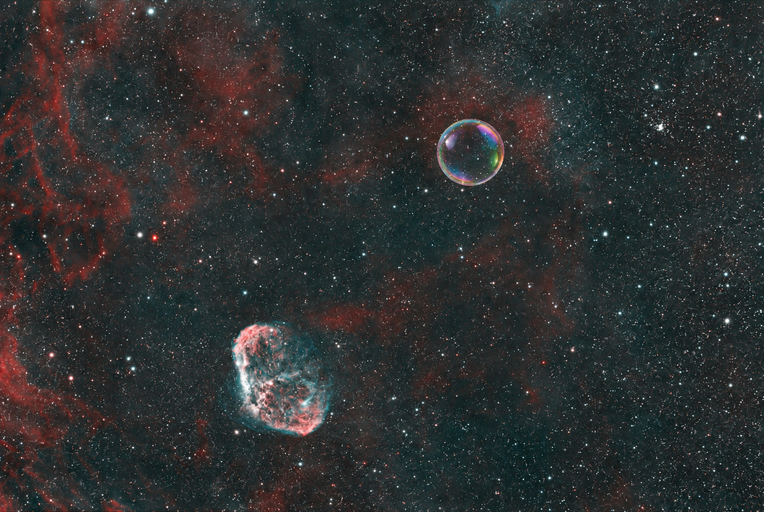

Hier soir, j'ai fini par 1h sur Crescent, avec la TS140 à f/6.5 + 2600C et filtre Altair Ha-OIII...
J'ai essayé deux traitements, après la séparation des canaux Ha, OIII :
1- Starless par canal, puis assemblage séparément des étoiles, avec le script NRVB (censé reproduire des étoiles RVB à partir de données Ha-OIII), et HOO avec la starless / Montée d'histo dans Veralux (pour que la nébuleuse ait la pèche !) / Ps pour assemblage des deux et bidouilles.
Bizarrement, j'avais ce curieux artefact dans le coin de mon image :
Merci PS et sa gomme magique, qui efface un truc sans détruire ce qui est dessous. Adieu les rayons concentriques... Sûrement un truc qui venait de reflets dans mon aplanisseur, à moitié sorti et vissé comme ça peut, sinon MAP impossible (avec la chaleur et la dilatation, je ne pouvais pas plus sortir le PO)...
J'ai laissé tomber en cours de bidouillage dans PS : je me suis rendu compte que les étoiles étaient très étranges (plein de petits points partout et je doute que ce soit des étoiles, je ne les ai pas sur mon save as seen)... Une merdouille arrivée pendant la starless, le BXT ou autre... De plus, l'image est super bruitée (20 poses seulement, même si à 180s unitaire ça fait quand même 1h !!)...
Je l'ai poubellisée !!
2-Assemblage HOO, puis starless (donc étoiles HOO, tant pis ! Mais seulement 1 starless à faire et un assemblage ensuite) / Montée d'histo GHS en prenant son temps, avec petit coup de Graxpert denoise régulièrement (ça limite quand même un tout petit peu le bruit) / PS pour assemblage et bidouilles.
L'artefact en rayons était toujours là, je l'ai également viré.
Pas grand chose à faire, du coup. Autant j'avais forcé sur le bleu comme un bourrin sur la 1ère version, autant (la flemme !), j'ai laissé quasi nature ici... Et l'image me plait mieux, en plus
Comme quoi, autant faire simple (question starless et étoiles) mais pas d'économies sur la montée d'histo...
Bon, c'est de l'image VA souvenir, juste une heure, mais elle est sympa, je trouve.

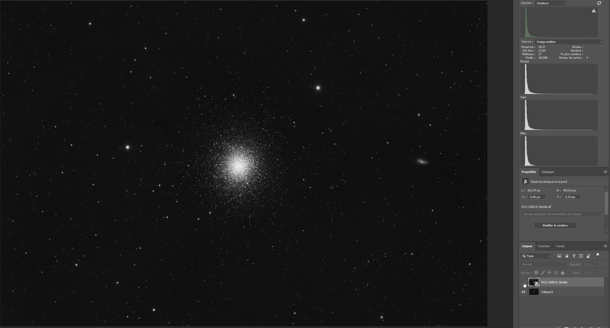

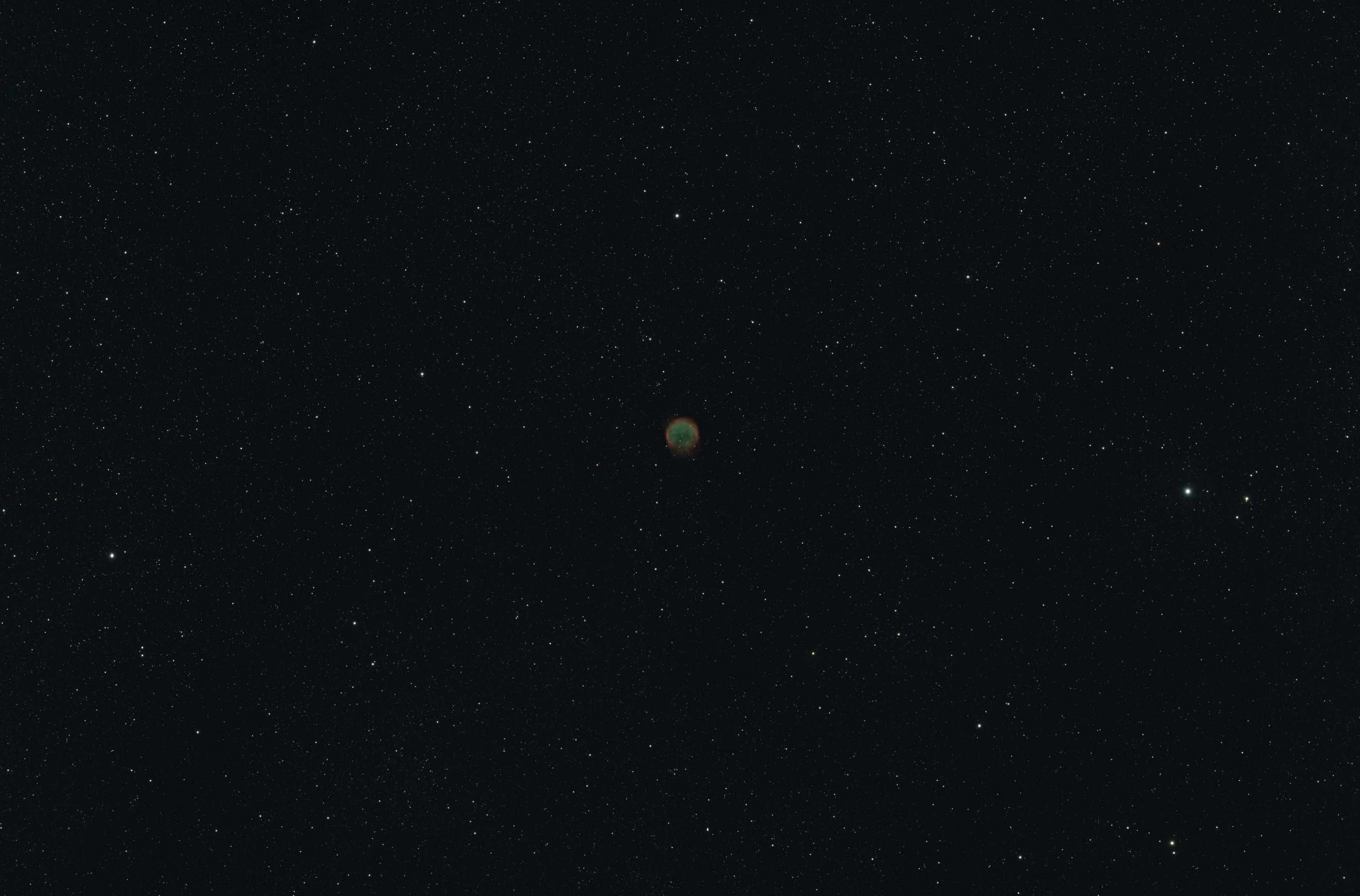

Alors, j'ai refait M57 mais avec la TS140 et toujours la 2600, pour voir si le fait de voir la galaxie tenait à la caméra ou au diamètre de l'instrument - vu que je n'avais jamais pu sortir cette faible galaxie voisine à la lunette... Ben, c'est confirmé : c'est la même caméra, mais point de galaxie ! C'est donc bien le diamètre qui parle !
Bref, j'ai pris deux images, sur deux soirées : 45mn de Ha + 45mn de O, pour une version HOO... dans l'espoir de faire ressortir la corolle et l'ajouter à mon image RVB (oui, je suis toujours très optimiste !!
Je peux : le Ha en sortie de Siril...
Et le OIII...
Eh eh !
J'ai donc bien la corolle, en 45mn !
Assemblage des deux en compo HOO... Mince, le "linear" je ne sais quoi rend l'image toute rouge !!
Donc, je refais...
Version HOO :
Et HHOO (avec une couche de H en luminance) :
Comme d'hab, la luminance affaiblie l'image... mais là, pour le coup, c'est plutôt mieux. Donc, je pars là-dessus !

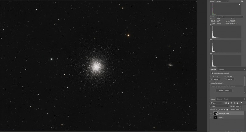

Par contre, Starnet n'arrive pas à enlever la nébuleuse. Bizarre... d'ordinaire, il fonctionne plutôt bien
(oui oui, c'est le "starmask"... !!)
J'ai essayé avec la HOO, c'est pareil... Donc, tant pis pour la starless... Je voulais combiner l'image RVB starless à la HHOO starless... En fait, je vais combiner la RVB starless à la HHOO qui aura toujours ses étoiles

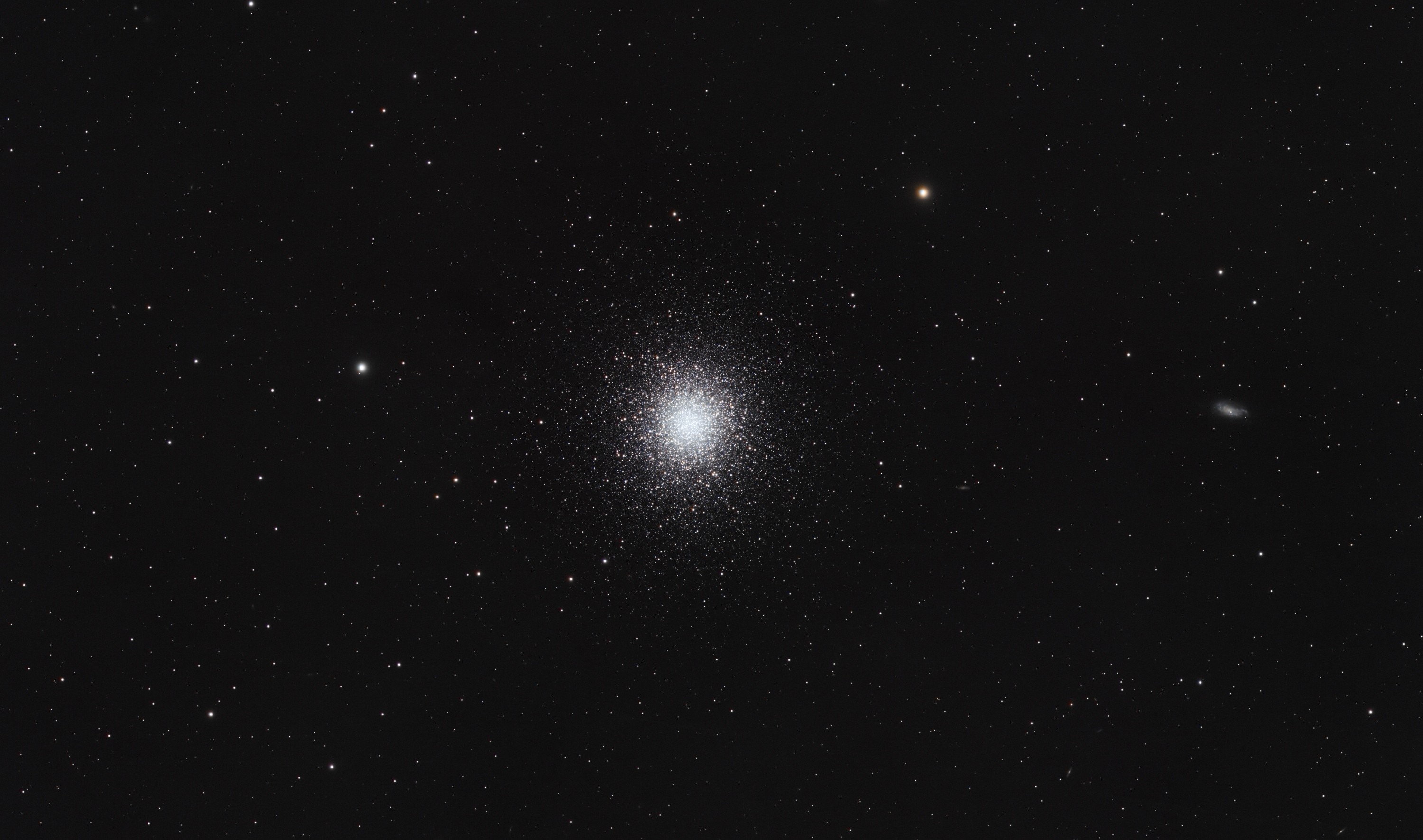

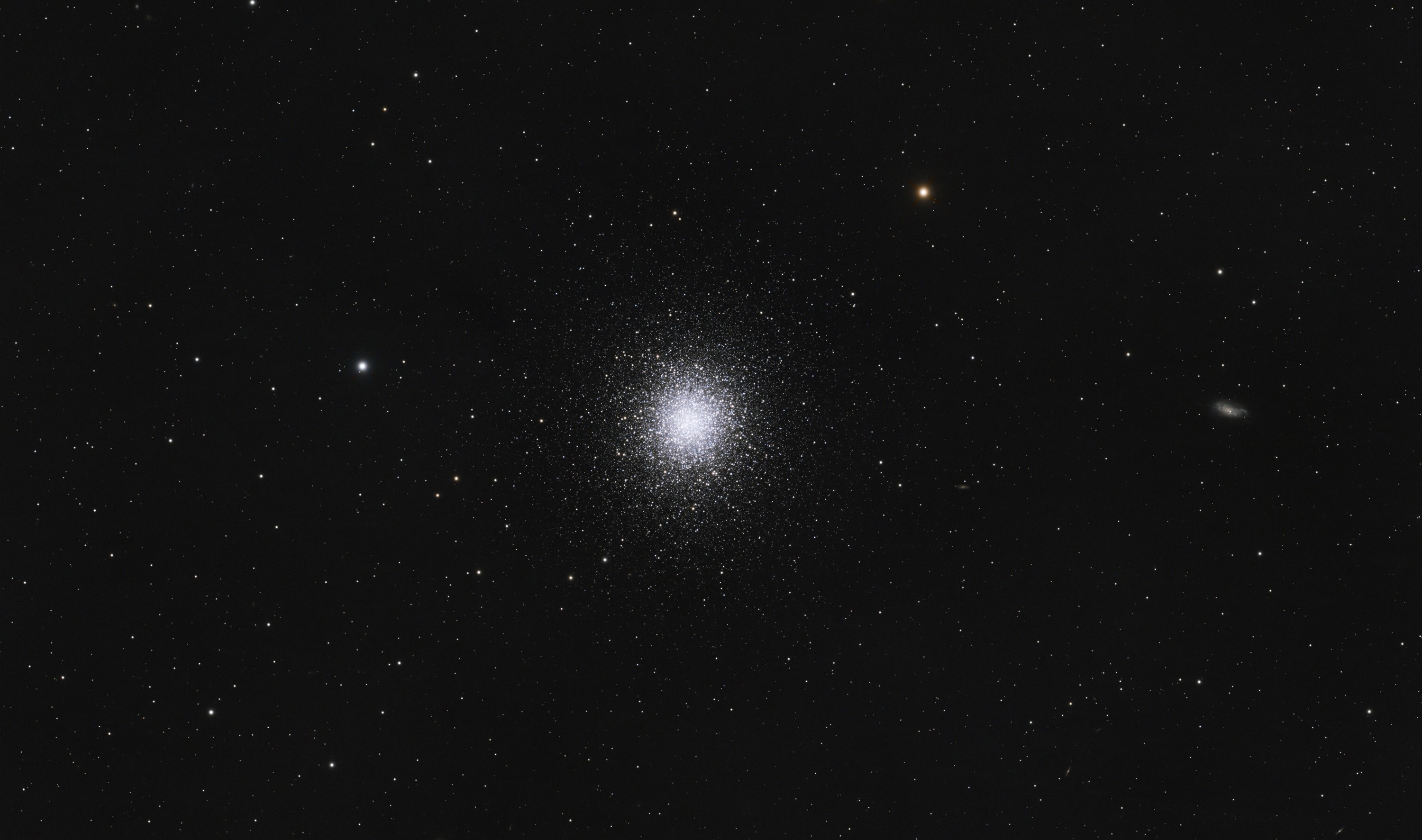

La HHOO "dans son jus", donc 15x180s pour chaque couche, à la TS140 f/6.5 + 2600M :
Au final, la version HHOO mange pas mal d'étoiles, donc j'ai rajouté par-dessus les étoiles HOO, les étoiles RVB du starmask de l'image RVB (les bidouilles !!!)... en baissant la luminosité, pour ne pas cramer les étoiles HOO, mais assez pour que plein d'étoiles qui manquent reviennent (y compris dans la nébuleuse !! car c'est ça qui est beau, aussi, ces petites étoiles dedans).
Bref, voilà ce que ça donne :
Rappel de l'image RVB :
Et la même avec le HOO en plus :
Je ne me suis pas enquiquiné : j'ai ajouté l'image HOO par-dessus la RVB, en mode calque "Densité linéaire +" (comme si c'était un starmask)... Comme ça, on voit toujours la petite galaxie (qui n'est que sur l'image RVB) ET en plus, on voit la corolle (qui vient de la HOO)... Et j'ai gommé précautionneusement le centre HOO de la nébuleuse (tout cramé !!) pour faire apparaître les couleurs RVB.
De la bricole

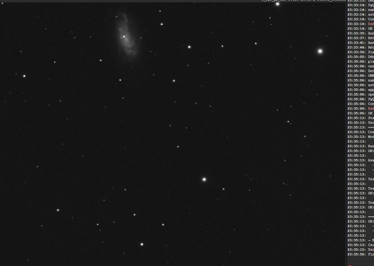

Alors, la "Tachouille à Ouki" (nouveau nom officiel de PGC 61080)... prise l'autre soir en L, et hier soir en RVB, avec la TS140 (dommage que je venais de démonter le C9 !!) et la 2600M...
Déjà, je ne sais pas si le coin est connu pour avoir de l'IFN, ou si ce sont les nuages annoncés par la météo, mais qui ne semblaient pas perturber le "brightness"... bien qu'ils aient été apparemment vraiment là !!... Bref, l'image est bien cracra (ici en L, mais les RVB prises le soir suivant sont pareilles voire pire pour la B, prise dans les nuages) :

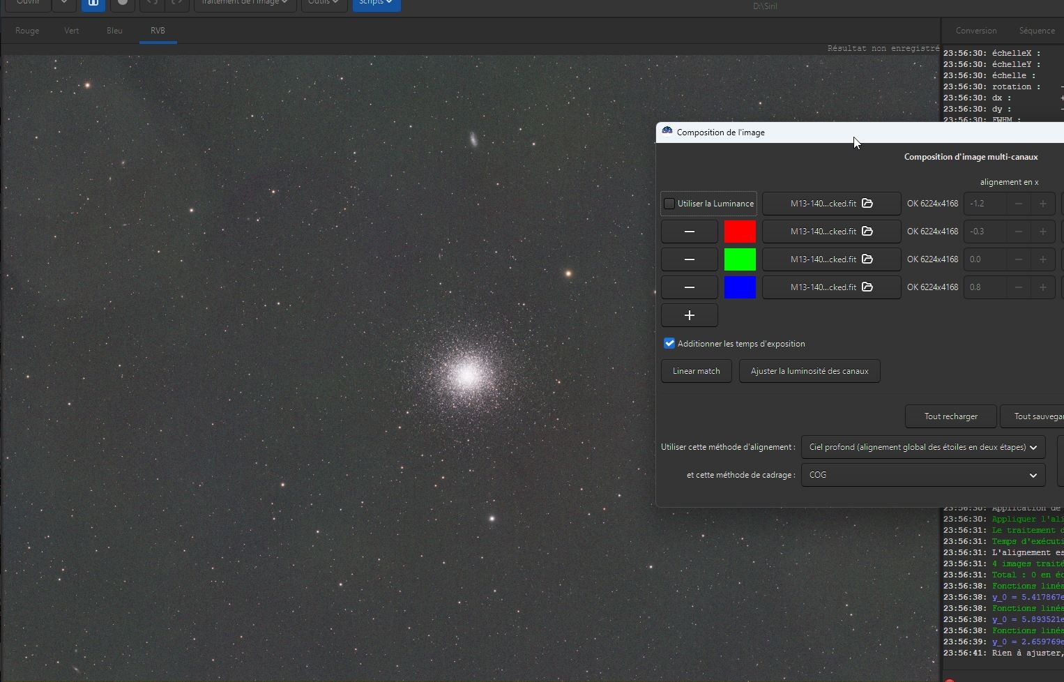

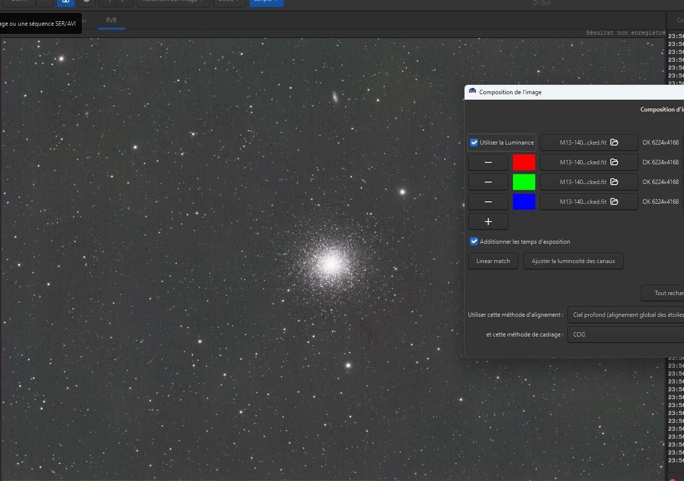

Une fois tous les fichiers empilés, essai de compo dans Siril... Ben... ça ne voulait pas aligner les images :
Pourtant, elles n'étaient pas loin...
Bizarre, d'habitude, ça marche. Donc, je les ai alignées manuellement (conversion > alignement)... évidemment, entre le 1er soir et le second, le cadrage a bougé. Pourtant, tout est vissé, donc "théoriquement", ça aurait dû être identique... (comme quoi, entre la théorie et la pratique)...
Bref, ensuite re-compo (juste le RVB, ici) : ah !
RVB seul :
Avec la luminance (c'est mieux !) :
Donc, deux versions : l'une avec la compo toute faite dans Siril... et une autre avec la couche RVB remise par-dessus la L dans PS, juste pour voir.

Traitement vite fait du panorama de Crescent et de la bulle qui flotte derrière... pris l'autre soir, en 1h de Ha + 1h de OIII.
"Vite fait", car j'ai honteusement fait la montée d'histo avec Veralux (et peaufiné avec GHS, quand même, sinon ça sort tout pâle)... Mais ça a quand même un peu trop boosté le rouge de Crescent et super-bruité l'image, ce qui a laissé des traces (malgré 2x Graxpert dans Siril + NXT dans PS + Réduction du bruit dans Camera Raw). Je n'aurais pas dû, je sais...
Mais il est tard et je voulais voir si j'avais réussi à avoir la bulle. Réponse : OUI !!
Résultat du traitement rapide, que je referai correctement (montée d'histo GHS tranquille avec Graxpert régulier)... plus tard, mais pas ce soir
Crescent & sa copine la bulle (elle a un nom ?) & IC4996, le petit amas du Cygne - TS140 à f/5.2 - 2600M, Ha 20x180s + OIII 20x180s
Ps 1 : J'ai trouvé "en face" le nom de la petite bulle
=> Soap Bubble Nebula (PN G75.5+1.7 / Jurasevich's Bubble PN Ju1), découverte en 2008 par l'astrophotographe amateur Dave Jurasevich !
Ps 2 : Ce sont des "étoiles carbonées", les deux étoiles très rouges que l'on voit sur la gauche de l'image ?

Vite fait pendant la pause déj, ma petite NGC6781 prise le 1er septembre avec la TS140 à f/4.2 + 183C, sans filtre :
30x60s
Un petit crop !
30x60s
Un petit crop !

Traitement de M13 pris l'autre nuit avec la TS140 à f/5.2 + 2600M en LRVB... pour pouvoir comparer avec une version L + couleur prise en cam couleur (sauf que les nuages sont arrivés et je n'ai pas pu prendre la version couleur !
Donc, déjà, la version L-RVB "traditionnelle"...
- L : 30x60s
- RVB : 10x60s de chaque
On pourrait même comparer à une image prise en cam couleur sur 60x60s (mais je ne pense pas que j'en ai une de M13)...
Empilement de tout ça dans Siril... On voit que 1.07 de résolution, ce n'est pas terrible. 170% de zoom et les étoiles se pixellisent déjà :
...mais ce n'est pas le sujet !
Comme tout le temps souvent, la compo LRVB ne donne rien dans Siril (à chaque fois la L crame le RVB) :

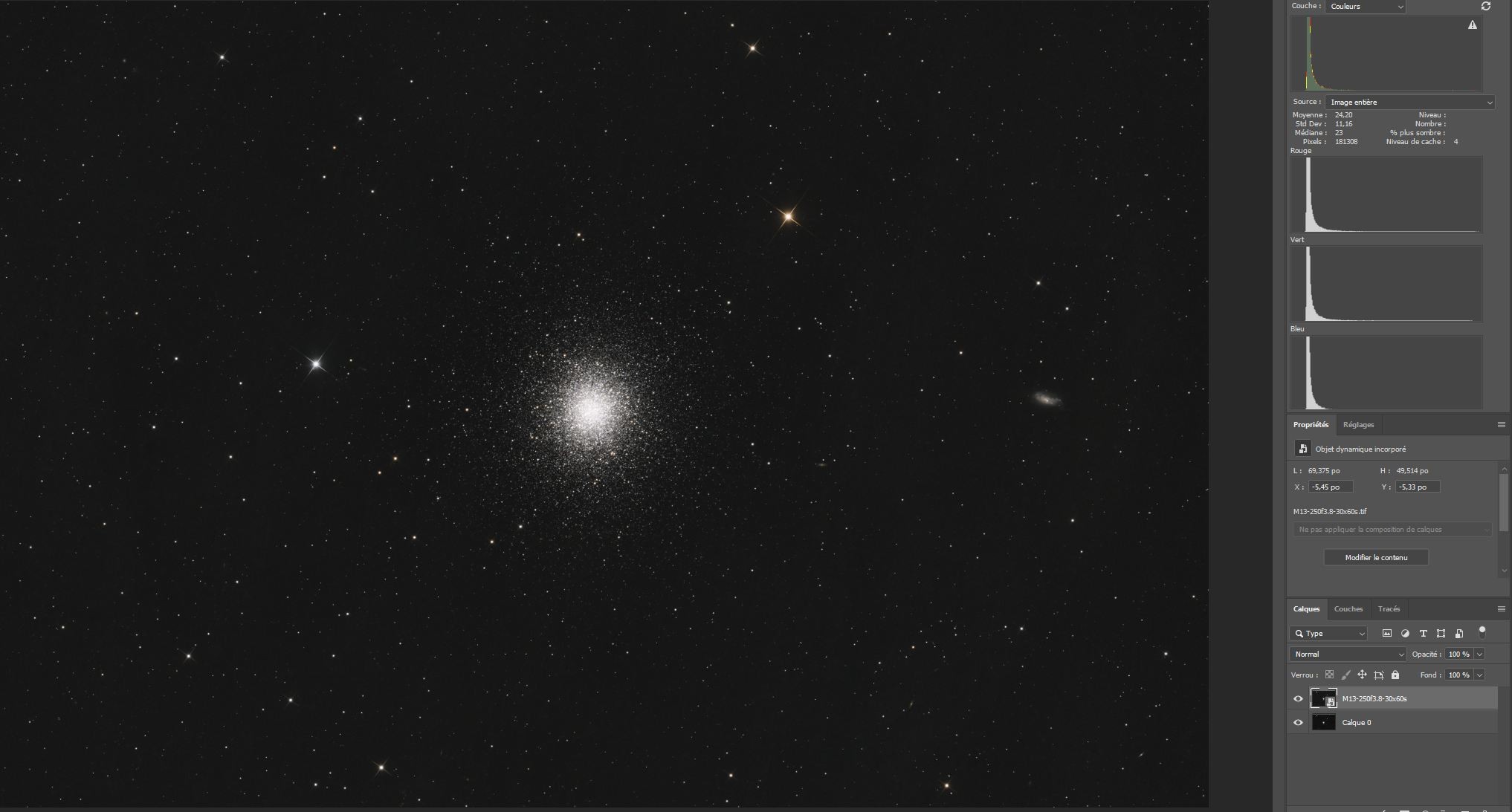

C'est tout blanc ! Donc, je sors la L en tif, pour PS... et idem pour le RVB, séparément, en tif... et j'assemblerai tout ça dans PS.
Des poussières ont dû atterrir sur ma lentille frontale, car deux gros ronds sont apparus sur les fichiers V et B (les derniers). Heureusement, en faisant la montée d'histo, on ne les voit pas. Mais bon...
J'emporte tout ça dans PS, où je n'ai pas eu grand chose à faire, voire rien. J'ai juste empilé les deux images, passé la couleur en mode "Couleur" (pour ne pas garder le contenu mais juste... la couleur, qui s'est posée sur la luminance dessous
)... et un coup de NXT au cas où sur les deux couches (pas super utile, m'enfin, on ne sait jamais).
Voilà :
Et un crop, recadré pour que la galaxie soit à côté de l'amas (c'est plus joli, je trouve) :
Prochain épisode, la même luminance, mais avec les couleurs d'une image prise en cam couleur, en 30x60s (pour être à égalité).
Je pressens que ça ne va pas changer grand chose - sauf que je n'aurais eu qu'un fichier à traiter au lieu de 3, et donc 3x moins de chance que ça foire
On verra bien...

Je te la fais courte, voici le résultat, cadré comme mon "crop" ci-dessus :
L'image est sympa par elle-même, je trouve !
Placée sur la luminance, pour la comparaison "L-RVB" vs "L+cam couleur" (avec le cadrage que j'aime bien) :
Donc, pour mémoire : la luminance seule...
La prise couleur seule (la même que ci-dessus) :
Et juste la couleur de l'image couleur, posée sur la luminance (calque en mode "Couleur") :
Le résultat "Luminance + couleur issue d'une seule prise cam couleur" :
Ben... c'est hyper proche ! Je trouve qu'on a perdu les petites étoiles orangées dans le cœur de l'amas, mais si ça se trouve, ça vient d'une différence de traitement et pas forcément de la technique.
Pour être sûr et que le comparo soit "sans appel", il aurait fallu pouvoir prendre la couleur direct à la suite, le même soir...
Raaaah, faudra refaire une comparaison, sur une cible moins facile, genre galaxie colorée, pour vérifier si le RVB attrape mieux ou plus de couleur qu'autant de temps en OSC (cam couleur).
Ps : et si on compare la prise "30mn couleur" simple à la version "luminance + couleur"... ben...
j'aime autant la prise "30mn couleur" (mais c'est un amas, ça sort facilement - faudra refaire avec une galaxie pour voir l'apport de la luminance).

Dans Siril, avant BXT (ben dis donc, les étoiles sont déjà pas mal fines !) :
Après BXT (ah oui, là, on dirait de la "poussière d'étoiles", c'est vraiment encore plus fin) :
