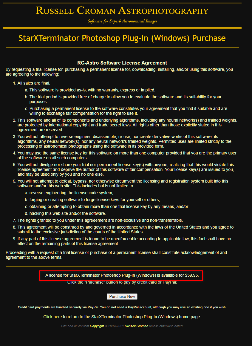

Je dois être très con, mais je ne vois pas le prix ...

Messages : 5042
Pas pu m'en empêcher...
Message par bemo47 » 16 févr. 2022, 17:01
kaelig a écrit :
16 févr. 2022, 16:56
Steph a écrit :
16 févr. 2022, 15:12
Perso j'utilise StarXterminator (payant)
J'ai fini par trouver, ici :ninja:
Mais starnet est gratuit... Et ne nécessite pas ps ou pix

Message par kaelig » 16 févr. 2022, 18:53
Merci, mais en effet, ce n'est pas très lisible :mrgreen:
Merci les gars

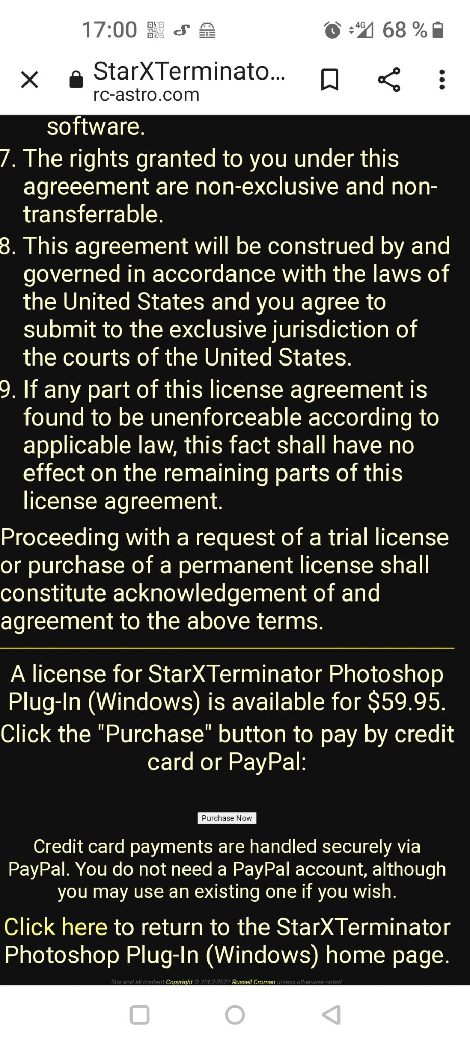

@Steph et on clique sur quoi quand on a pas PixIn ?
Messages : 5042
Message par bemo47 » 16 févr. 2022, 19:16
spica2000 a écrit :
16 févr. 2022, 19:10
Graphical user interface
Message par spica2000 » 16 févr. 2022, 21:34
@bemo47 le lien de fonctionne plus ou c'est moi qui sait encore pas faire?
