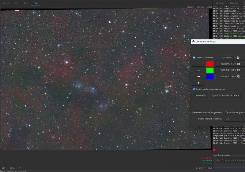

Comme tout le temps souvent, la compo LRVB ne donne rien dans Siril (à chaque fois la L crame le RVB) :
Quand je fais la compo dans Siril (deja j'ai fait un alignement, gradient (graxpert) ,blurx, crop dans pix avant) , derriere je fais une astrométrie et calibration des couleurs par photométrie (dans siril) et en general l'objet reprend des couleurs , puis je sauvegarde le fit généré et apres je travaille les finitions starless, re blurx, couleurs dans pix.
Ok, je pourrais toujours essayer... Mais je crains qu'il n'y ait pas grand chose à y faire si la luminance crame le reste. J'ai déjà lu des posts là-dessus sur CN (un tuto, le gars prévenait d'office que ça faisait ça et expliquait pourquoi), donc obligé de baisser la luminance - et dans Siril, je ne sais pas comment on fait ça.
Cela ne me dérange pas de passer par PS, puisque de toute façon, je ne vais pas assembler mon image sans l'avoir un peu "bidouillée" dans PS.
alors je sais le faire avec les couleurs dans le fenêtre de compo... tu peux rentrer un % de couleur quand on personnalise la couleur je sais pas si c'est pareil en luminance. Je l'ai fait pour le fantome que j'avais pris avec les filtre rvb antlia et optolong pour recuperer un master Ha et un masteur O3 et ensuite les combiner... mais la j'ai pas siril sous les yeux peux pas t'en dire plus ;)

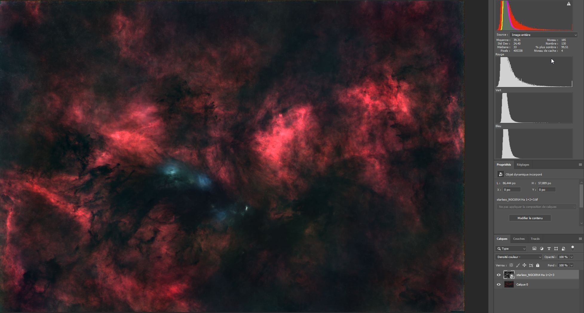

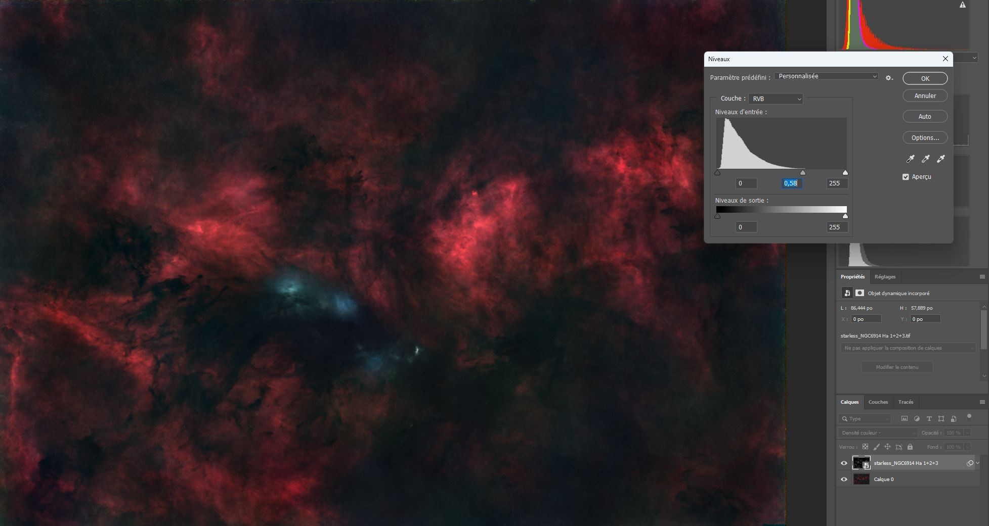

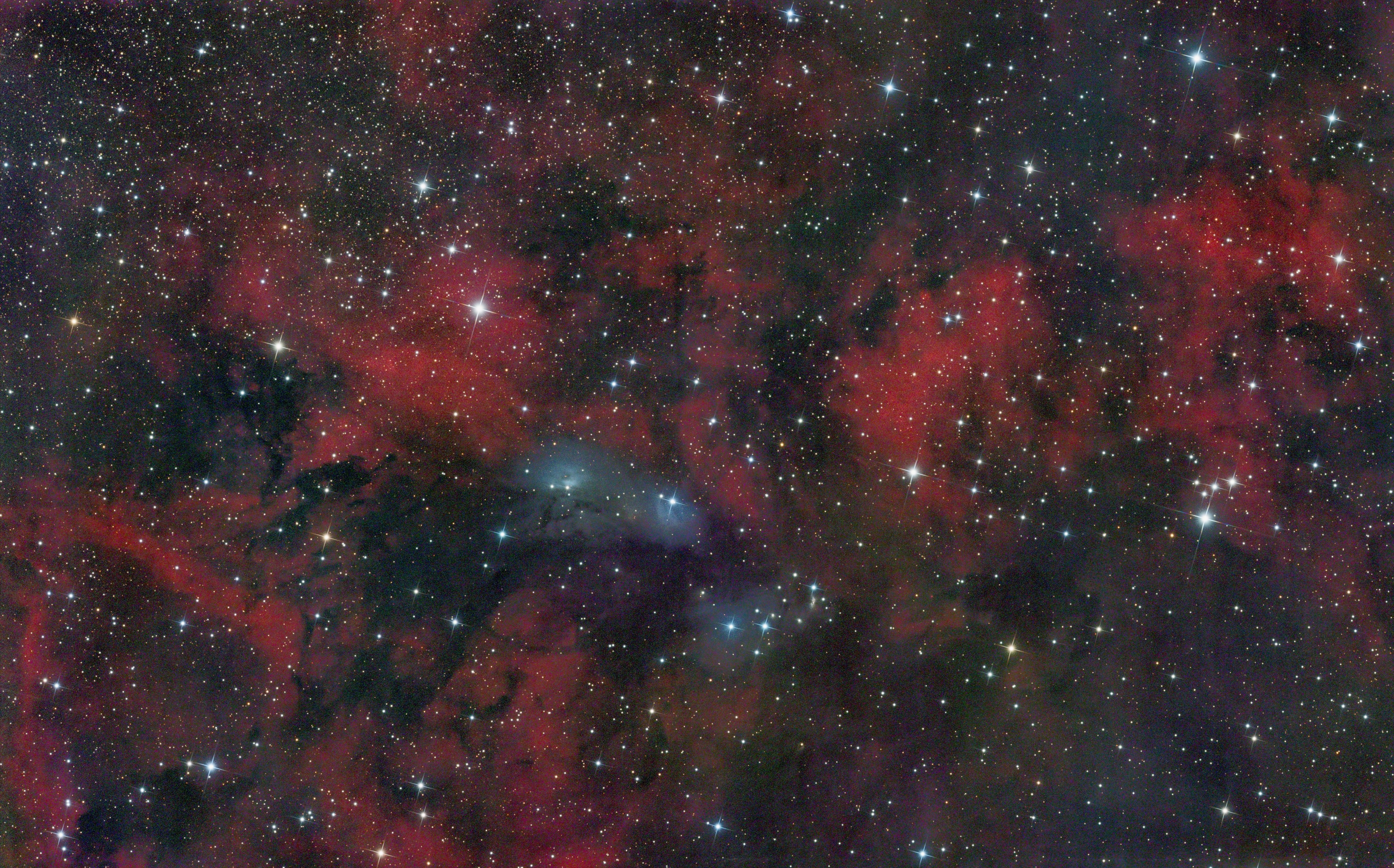

Alors, cette NGC6914, choisie au hasard... et il a bien fait les choses, car c'est une nébuleuse... mais avec "du bleu" (j'aime bien le bleu ! :P )
Prise hier soir, pleine lune à 99%, avec le 250 à f/3.8 + 2600M et filtres Ha (3nm), puis OIII (4nm).
- Ha : 20x120s (40mn)
- OIII : 30x120s (60mn, histoire d'avoir une chance de voir un peu de "bleu")
Et il y en a, du bleu ! Certes, pas énormément, mais il y en a :dance:
J'avais lu "en face", sur un post de l'an passé, que le bleu "n'avait commencé à sortir qu'à partir de 10h de pose" (!!!...) donc je partais moyennement optimiste :ninja:
Ben si, en fait, il y en a... Mais il a fallu ruser et lui tirer sur la tête pour qu'il ressorte au mieux.
Enfin, voilà le résultat et même si on est limite dans les temps pour du VA (même si 40 et 60mn, en fait, ça passe vite, quand on bidouille), ça fait une belle "photo souvenir" - et je comprends que pour en voir plus, il faudrait effectivement programmer le bazar et le laisser tourner plusieurs heures sur chaque couche. M'enfin, ma version me plait déjà bien ;)
Par contre, mes darks vont bientôt avoir un an, et je pense qu'il va falloir les refaire. Déjà que, neuve, la caméra fourmillait de pixels froids/morts... ça ne s'est pas arrangé avec le temps.

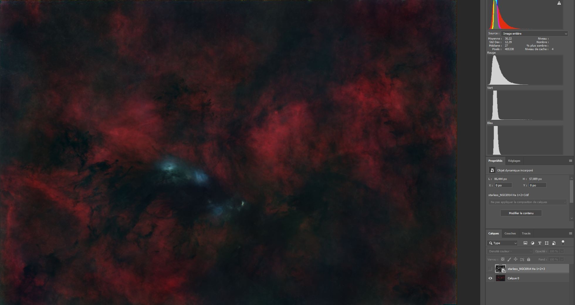

Heureusement, PS a un petit outil magique pour virer les "tâches" (il reproduit le fond, mais sans le bazar qui gêne, c'est top !), mais ça prend du temps pour passer sur tous les petits picots, sur toute l'image :
2026-09-26 18_53_03-starless_NGC6914.tif @ 66,7% (Calque 0, RVB_16) _.jpg (12.89 Kio) Consulté 1989 fois
Je vais refaire mes darks :mrgreen:

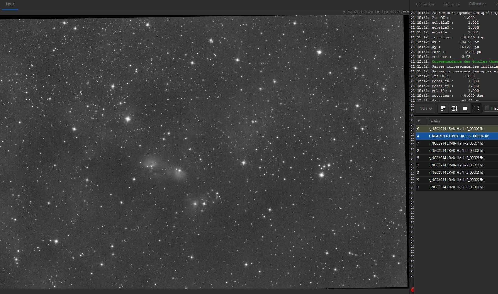

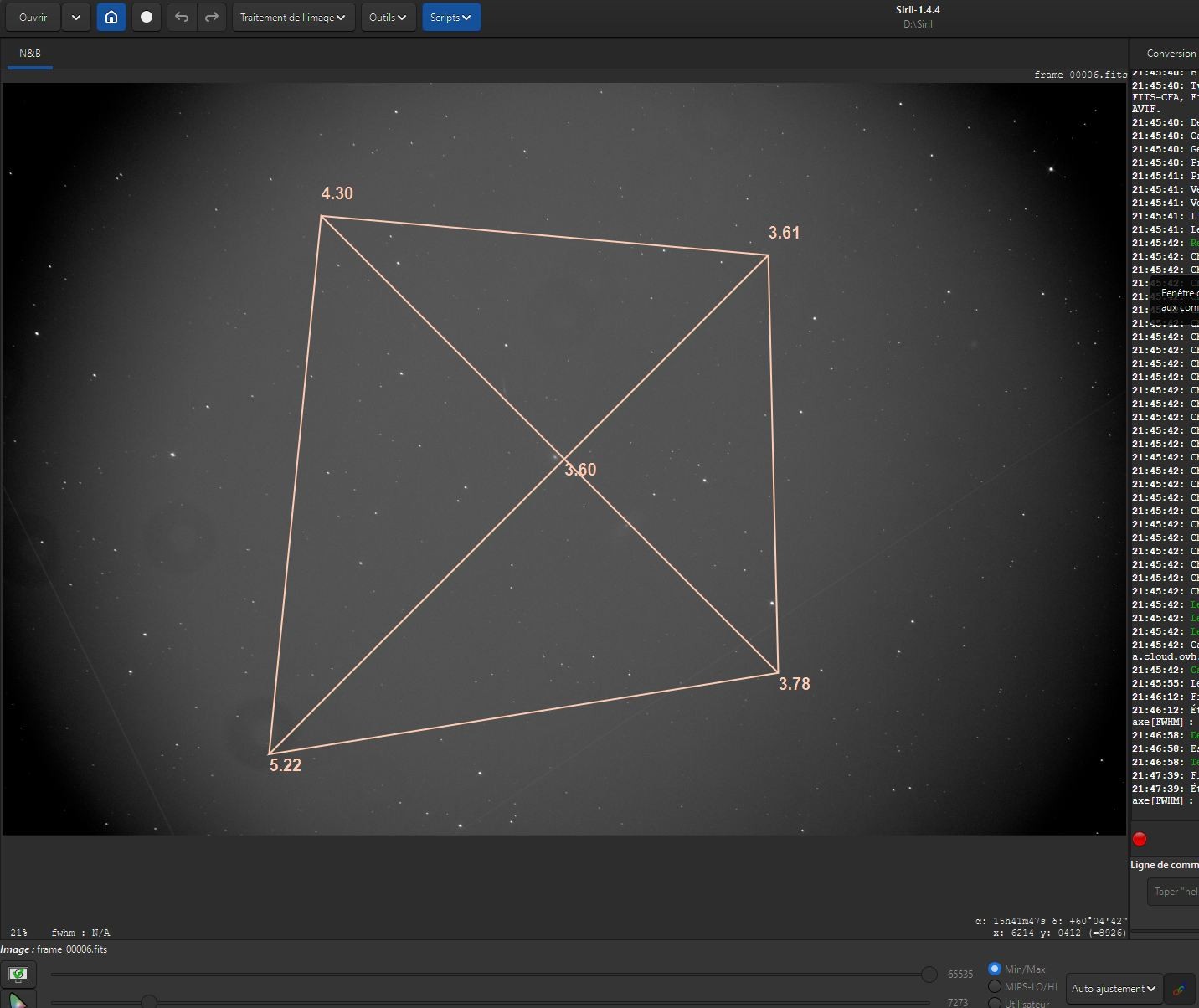

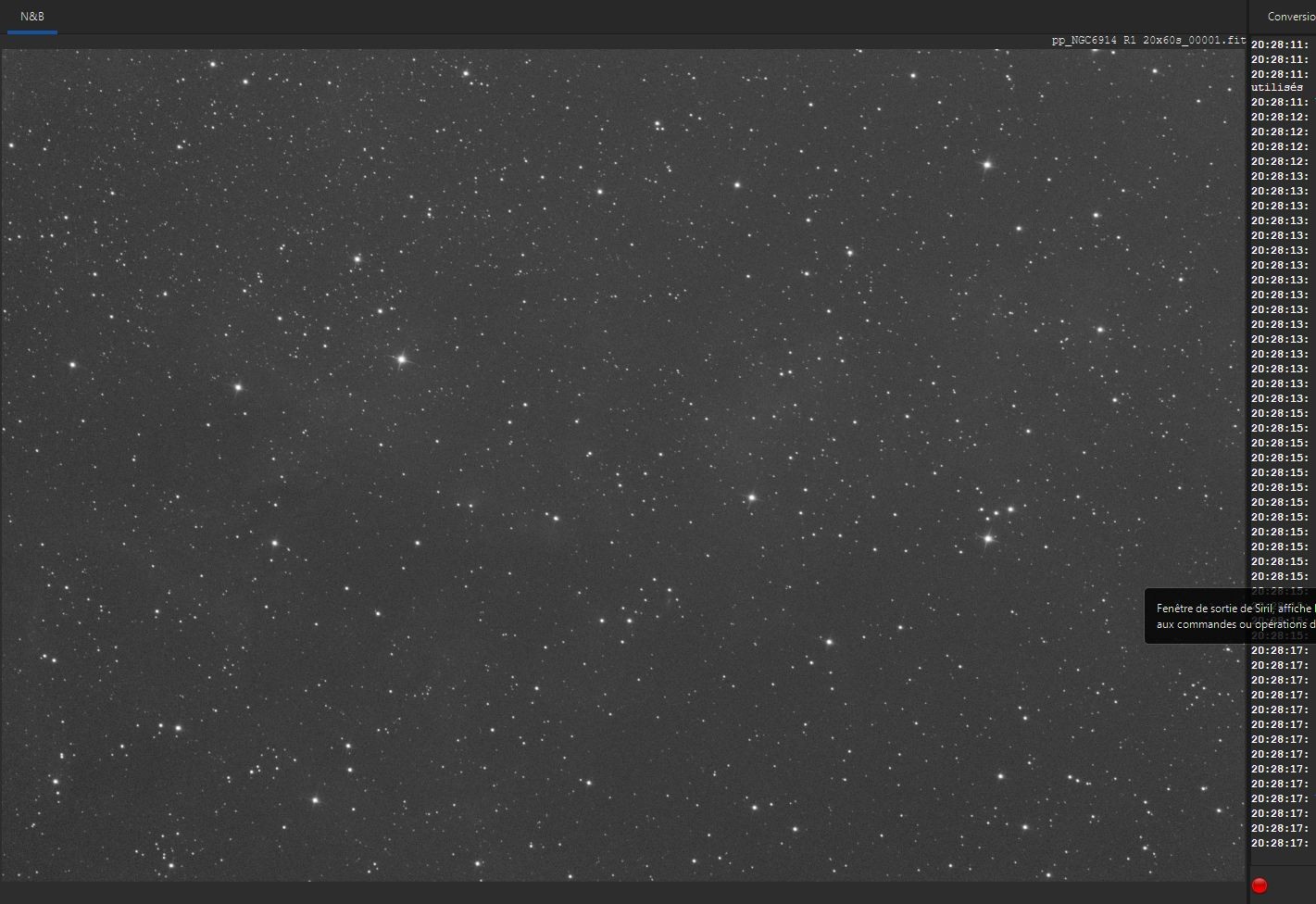

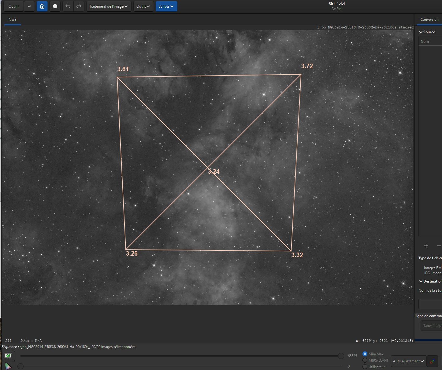

Ah, effectivement le tilt "terrible" que j'avais mesuré durant les prises de vue s'est bien amélioré avec l'empilement (comme me l'avait appris @Opmc73 ;) ). Donc, ouf ! Tant mieux, un truc de moins à régler ;)
Une brute pendant la soirée :
L'image une fois empilée :

Question: doit-on croire ce que disent les logiciels ?
Comment l'empilement de n images tiltées de la même façon peut-il réduire le tilt ? :think:
Messages : 6034
Le VA...mélioré Fantasy !
Message par Opmc73 » 26 sept. 2026, 21:57
26 sept. 2026, 21:43
parceque dans le cas d' Olivier elle ne sont pas tiltées de la même façon ce sont des faux tilts dus aux variations de fwhm. Il suffit d'essayer le "collimation assistant" de SC basé sur d'un champ de FWHM pour voir comment ça bouge d'une frame à l'autre quand les tps de pose sont courts. Sur l'empilement je suppose que ça se moyenne pour donner la vraie image du vrai tilt.

j'ai lu ici ou là et m^me un peu partout que siril n'est pas trés fiable pour la mesure du tilt et qu'il est préférable de faire cette mesure avec astap
Messages : 6034
Message par Opmc73 » 26 sept. 2026, 22:28
je le fais toujours avec astap perso

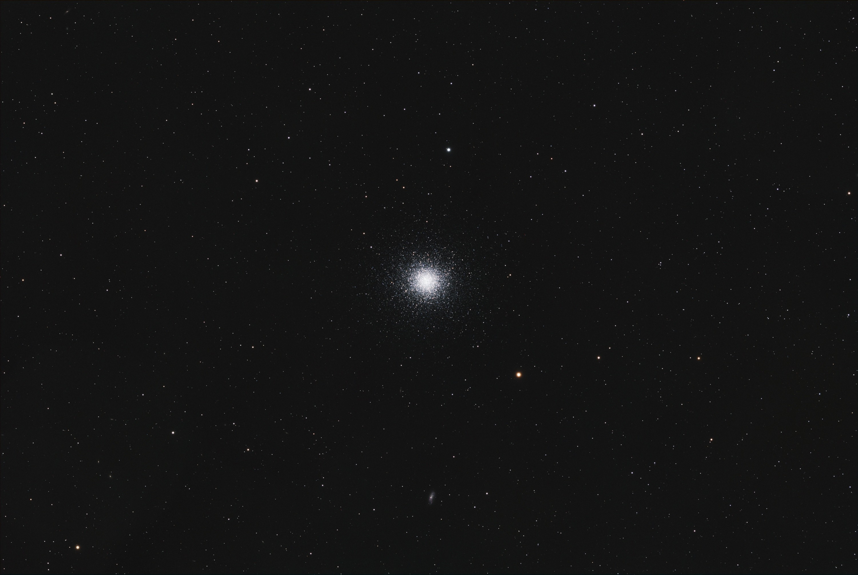

La suite de mes expériences avec M13 ;)
Par mégarde, j'étais parti sur un filtre Ha... donc j'ai récupéré 22x60s... que je n'ai pas jeté !
C'était l'occasion d'apprendre à faire une "Continuum Subtraction" (jamais faite avant !), pour additionner le Ha à ma couche RVB...
Pour mémoire, la compo RVB 10x60s par couche :
Et la même + 22x60s de Ha...
Vérif du fichier "CS-generated.fit" qui ne montre que le Ha...
:lol: Conclusion : pas la peine de prendre du Ha sur M13 :P
Mais je retenterai volontiers ce "Continuum Subtraction" sur une belle galaxie avec du Ha, genre M31 ou M33 (ou autre)...
Pour comparaison, voilà le Ha qui ressort sur M31 (copie d'écran de la vidéo tuto de Deep Space Astro) :
Bon, je vous montre quand même le champ entier de mon image de M13 :
M13 - TS140 à f/5.2 - 2600M, RVB-Ha (3x10x60s + 22x60s)

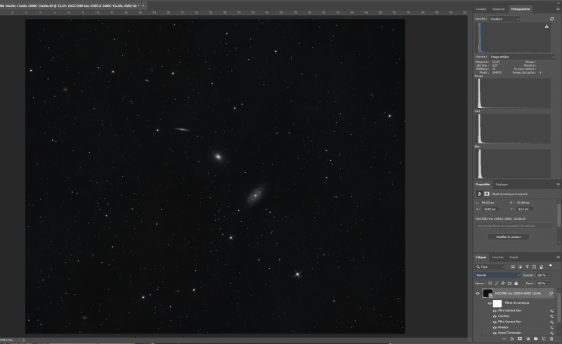

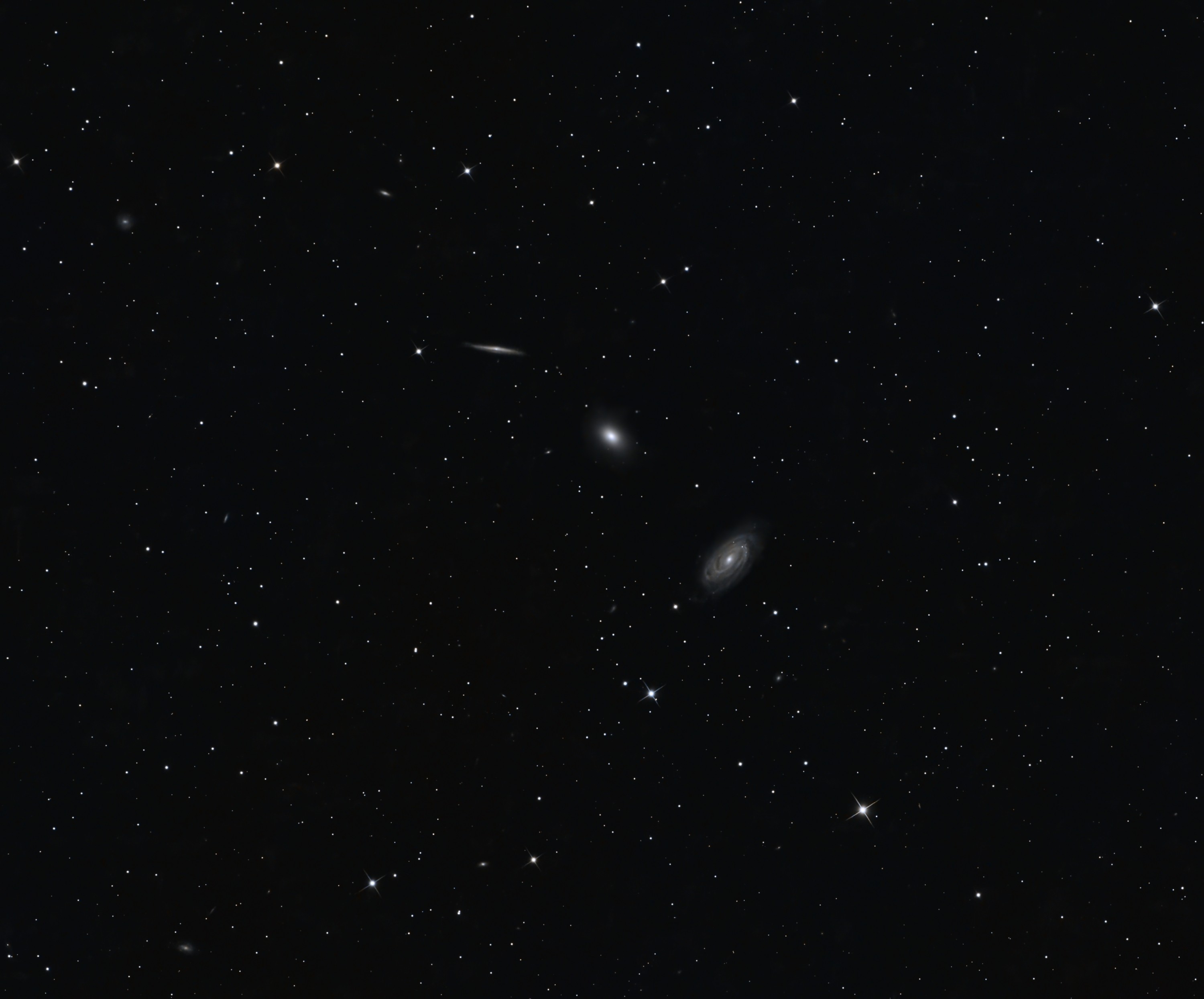

Alors, mon petit trio de galaxies, prise au moment des premières lumières de mon newton 250...
NGC5982 et ses copines, la 1ère fois en... 15x30s (!! :P ) pour la couleur... et un soir suivant en mono, en 11x60s - et comme c'était blindé de nuages et satellites, 36x30s (mais ça n'a pas permis d'éviter les satellites). Bref, même pas 30mn de luminance...
La tête de la luminance, avec les nuages et le mur du voisin juste à côté (et la lune !!) :
La couche couleur (c'est pas hyper coloré mais il y a quelques nuances) :
Bref, j'ai dû foncer le ciel à toc sur la luminance pour virer ce vilain bruit qui ne partait pas, malgré le graxpert à la montée d'histo et NXT ensuite dans PS... Obligé de faire un flat synthétique pour sauver les meubles... Résultat, c'est tout noir... Mais bon, j'ai quand même mes 3 galaxies, bien jolies.
Comme d'hab, la luminance est "colorisée" par l'image couleur dont le calque est simplement passé en mode "Couleur" :
N-AG10 à f/3.8 - 2600C (7mn30) / 2600M (29mn)... recadré pour le style :)
"Evidemment", l'image mono était à angle droit par rapport à la couleur :P (la cam mono qui n'arrive pas au même angle que la cam couleur, une fois vissée)
Dommage, car il y avait une jolie petite galaxie en bas à gauche (hors cadre ici, donc)...
Ce sera pour une prochaine fois, sans lune, sans nuages et sans le mur du voisin !!

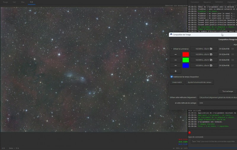

Message par Olivier-Fantasy » 04 oct. 2026, 00:49

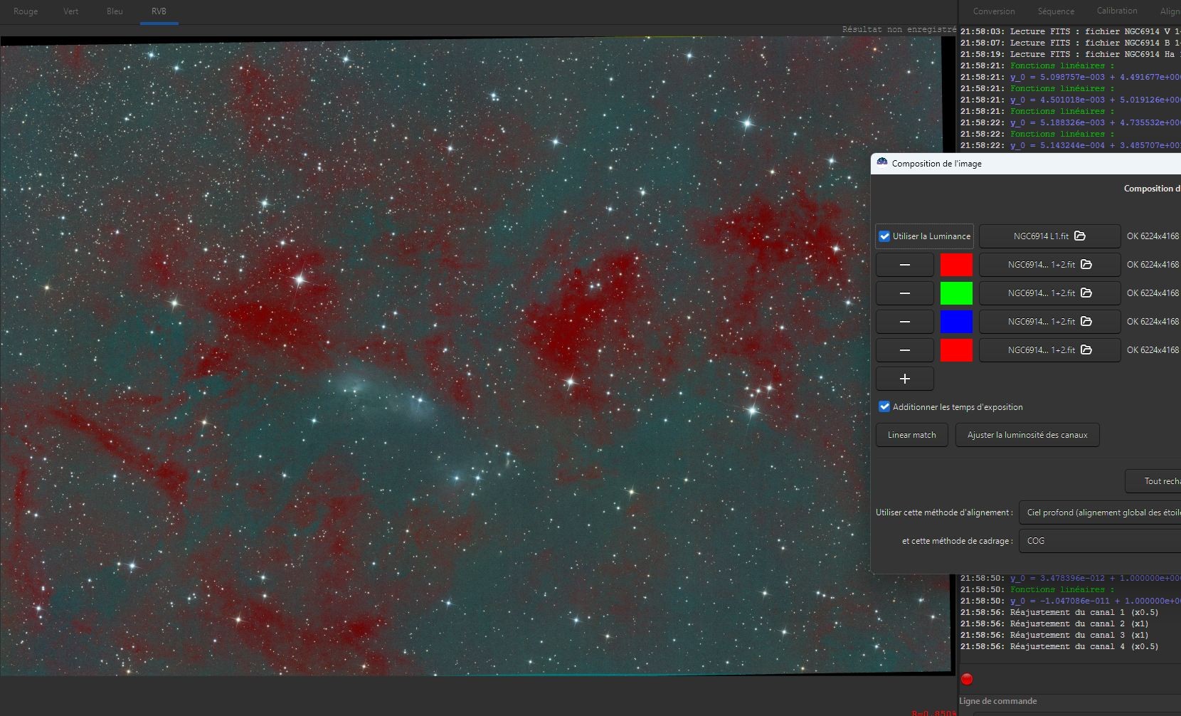

Voilà !!! Quel boulot, mais ça valait le coup... Sur les bons conseils de Maître @John Mc Burn, j'ai complété mon image de NGC6914 avec du RVB... vu que le bleu de l'image ne provient pas du OIII (comme j'avais lu "en face" !! :roll: ) vu que c'est une nébuleuse par réflexion (ma hantise).
Et vue que j'ai galéré avant hier soir avec la FWHM... et que j'ai tout refait hier soir, entre les nuages, mais avec une meilleure FWHM... j'ai fini avec un paquet d'images 8-)
L : 30x60s (30mn, le 01/10)
R : 20x60s (20mn, le 01/10) + 30x30s (15mn, le 02/10)
V : 20x60s (20mn) + 30x30s (15mn)
B : 20x60s (20mn) + 30x30s (15mn)
Ha : 20x120s (40mn, le 25/09) + 4x180s (12mn, le 01/10) + 30x120s (60mn, le 02/10)
TOTAL : 247mn (4h07 !!! :shock: )
2026-10-03 21_12_43-Siril-1.4.4.jpg (13.13 Kio) Consulté 1832 fois

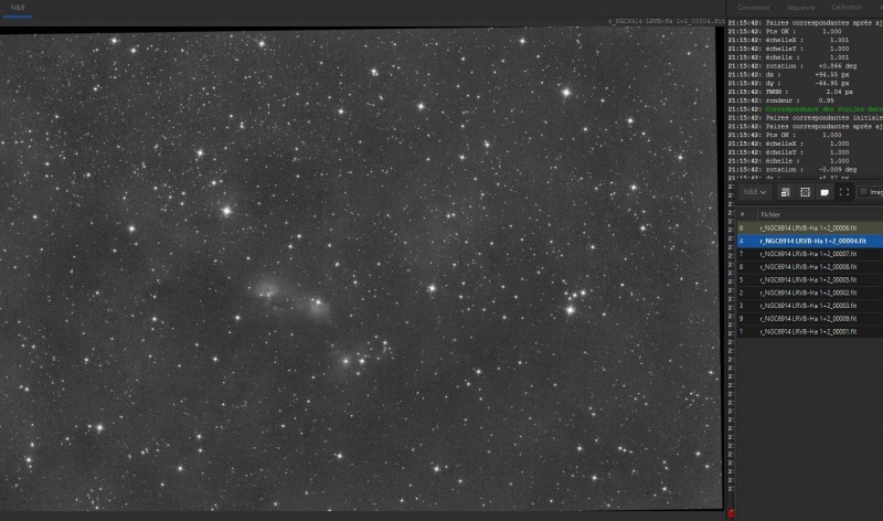

Et, o' surprise, la FWHM des images empilées était topissime (ce n'est pas la FWHM du ciel, mais celle d'après BlurX :D )...
2026-10-03 21_16_02-Liste des Images.jpg (11.21 Kio) Consulté 1832 fois
Juste pour rire : les images avant calibration...
Et après flats et darks :
Vive les flats !! :clap:
Une fois empilées toutes les sessions (ça va vite, mais il y en avait un paquet)... j'ai mixé chaque couche : le R du premier soir avec le R du deuxième soir, etc. pour toutes les couches, sauf la L (oublié de la refaire le deuxième soir), et le Ha où j'avais 3 couches, en reprenant les images de la première version, quasi perpendiculaires malheureusement, pour le cadrage, mais ça a quand même permis de booster en Ha la partie centrale de l'image, la plus importante.
Au final, je me suis retrouvé avec des couches L, R, V, B et Ha constituées chacune de plusieurs soirées... que j'ai donc ensuite alignées entre elles.
Coup de bol, pas trop de décalage entre les soirées 1 et 2 (la soirée originelle, pour le Ha, elle était toute bancale, comme j'ai déjà dit, mais moins grave, elle n'a servi que de renforcement).
(Ici, la couche B, soirée du 01/10)
La bonne surprise, car c'était mon premier "mix de soirées" au newton, c'est que les petites aigrettes tombent bien en face. Ouf !! Je ne comprends pas comment c'est possible, vu que les images étaient décalées (angle qui avait bougé), mais tant mieux !! Je comprendrais le pourquoi... plus tard ! :P

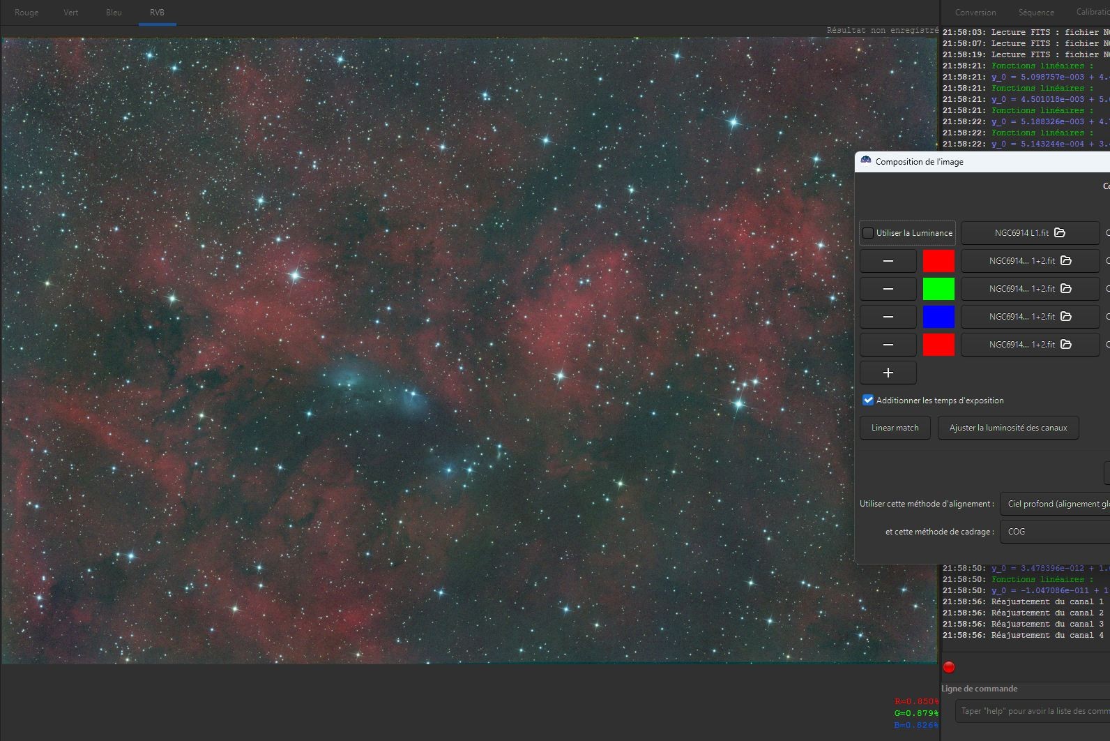

Enfin, premières compo (L)RVB(Ha) :
# RVB simple (qui m'a servi à récupérer juste les étoiles en faisant une starless)
# LRVB (qui m'a servi à récupérer les couleurs, avec une autre starless)
Là, j'ai voulu faire le pro est utiliser le script pour faire une "Continuum subtraction" (pour mixer le Ha à la couche R, de manière complémentaire). Cela avait bien fonctionné sur M13 (sauf qu'il n'y a pas de Ha dans M13, c'est balot !!)... Mais là, ça n'a pas voulu, je ne sais pas pourquoi :
Il me dit que mon Ha n'est pas du Ha... Bon... ben tant pis pour lui, on fera sans.
Mettre le Ha en luminance ne fonctionnait pas du tout !!
(même en cliquant sur les boutons en dessous)
Après exploration du net pour savoir comment mixer du RVB et du Ha, et croisé pas mal d'âneries, j'ai fini par retomber sur notre forum, avec ce message de @Micmac (qui cherchait à intégrer aussi du Ha à ses images, à l'époque) : viewtopic.php?p=179263#p179263 ...Alors, j'ai bien vu la super réponse de @Lavinch31 dessous, mais vue la complexité du bazar et l'heure avancée de la soirée, j'ai opté pour la version simple "à la Micmac" :mrgreen:
J'ai donc ajouté une couche rouge, qui est en fait la couche Ha - et comme préconisait Maître Nico à l'époque, j'ai cliqué sur les petits boutons en dessous de l'image pour que les niveaux soient bien comme il faut :) Voilà :
Là, c'est top ! Par contre, ça ne fonctionne pas du tout avec la luminance en plus !!
(même en cliquant sur les boutons de niveau, en dessous)
Pas grave, j'ai sauvé le mix RVB-Ha pour faire une starless, donc...

On passe à PS : la starless RVB...
2026-10-03 23_26_38-starless_NGC6914 RVB-Ha 1+2+3.tif @ 25% (starless_NGC6914 Ha 1+2+3, RVB_16) _.jpg
Avec le Ha en luminance... c'est tout cramé (le rouge) !
2026-10-03 23_26_13-starless_NGC6914 RVB-Ha 1+2+3.tif @ 25% (starless_NGC6914 Ha 1+2+3, RVB_16) _.jpg
Donc, je baisse drastiquement le Ha, pour révéler les détails dans la nébuleuse, mais sans tout flinguer :
2026-10-03 23_29_18-starless_NGC6914 RVB-Ha 1+2+3.tif @ 25% (starless_NGC6914 Ha 1+2+3, RVB_16) _.jpg
Un petit tour comme d'hab pour fignoler dans Camera Raw... Un petit recadrage... Un bon moment à effacer les pixels morts sur la starless (pas eu le temps de refaire mes darks, faut vraiment que je le fasse)...

NGC6914 - 250 f3.8 - 2600M - L-RVB-Ha - 4h d'intégration en tout
Je l'aime bien ! Quand je la compare à la version du gars "en face" (qui disait avoir mis 10h à commencer à voir "du bleu" avec son filtre OIII), ma version est quasi aussi bien (voire mieux, à mon goût, moins contrastée-too-much). J'en suis bien content :clap: :dance: (tant mieux, vu le temps qu'elle m'a pris !! ;) )
Pour mémoire, ma V1 (remise dans le même sens), c'était ça... HOO en 1h40 (40mn de Ha / 60mn de OIII) :
Là, j'ai quasi 3x plus de Ha (112mn), ça y fait :) (et pas de OIII, du coup)
