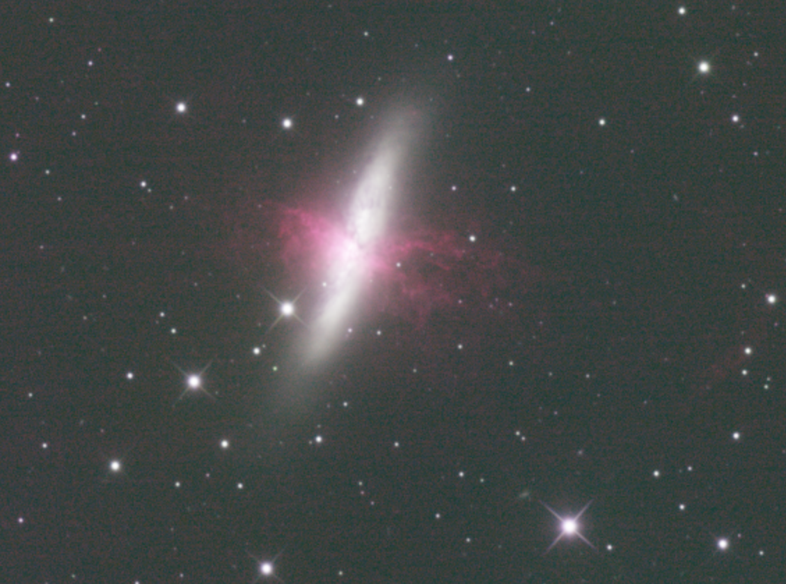

Message par Micmac » 02 mai 2024, 11:23
Bonjour
J'ai cherché sans succès comment integrer une couche Ha dans mon lrgb avec siril.
si quelqu'un à une bonne recette je suis preneur. Je n'ai pas pix, je dispose de Ps et siril.
voici ce que cela donne sous siril :
lrgb assemblage classique
avec une couche Ha
après avoir fait neutralisation fdc
neutralisation fdc.jpg (137.4 Kio) Consulté 3725 fois

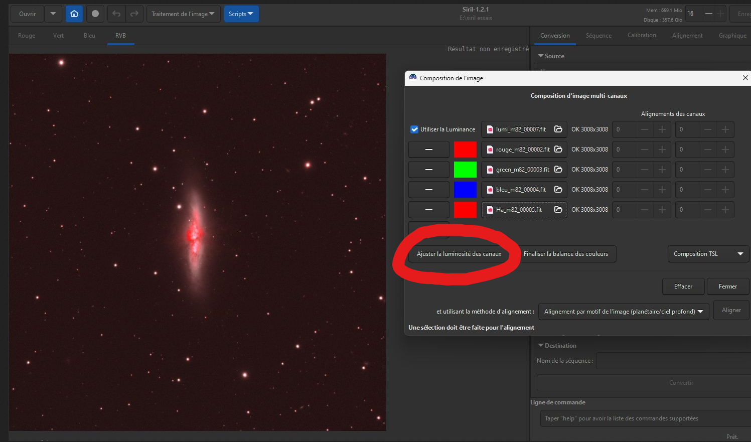

Message par John Mc Burn » 02 mai 2024, 13:18
Il faut que tu cliques sur ajustement de la luminosité des canaux dans ta fenêtre ici
Sinon tu crames la couche rouge

Message par Micmac » 02 mai 2024, 13:47
02 mai 2024, 13:18
Capture d'écran 2024-05-02 134613.jpg (162.42 Kio) Consulté 3704 fois
ok je suis quand même bien loin de ce que @Fabiolat74 ma sorti

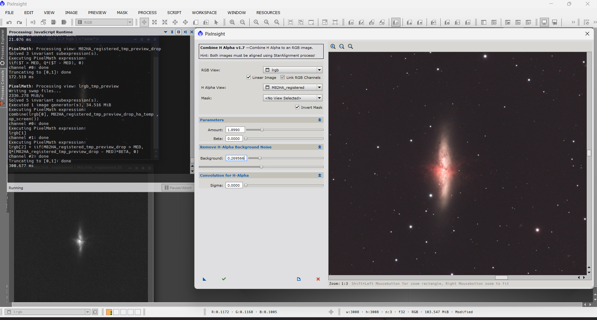

Message par Fabiolat74 » 02 mai 2024, 14:50
@John Mc Burn Nico il est vrai au premier abord pix fait peur , mais maintenant avec les scripts ça va vite et tu vois ce que tu fais avant de valider pour le cas du halrgb exemple ci dessous
