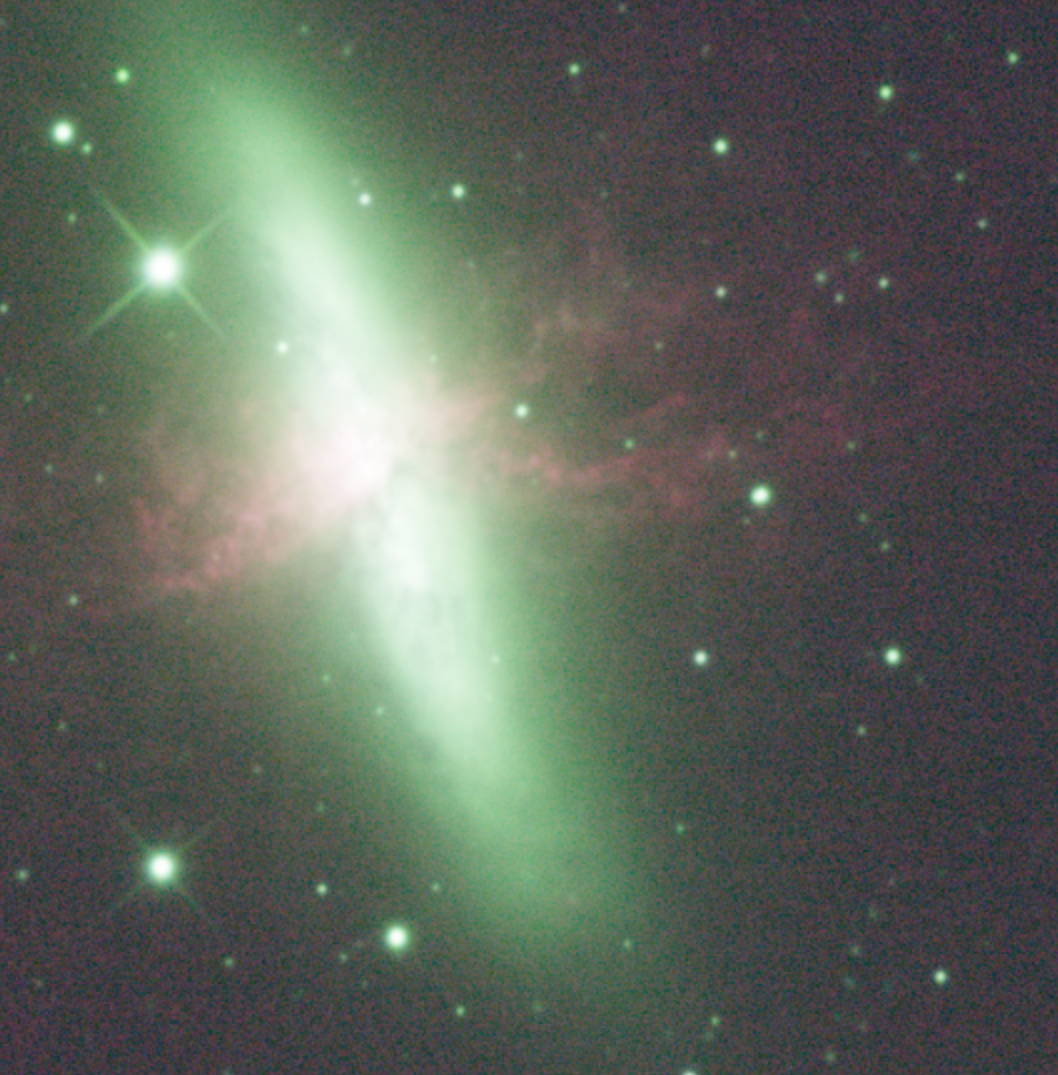

Bonjour
J'ai cherché sans succès comment integrer une couche Ha dans mon lrgb avec siril.
si quelqu'un à une bonne recette je suis preneur. Je n'ai pas pix, je dispose de Ps et siril.
voici ce que cela donne sous siril :
lrgb assemblage classique
avec une couche Ha
après avoir fait neutralisation fdc
neutralisation fdc.jpg (137.4 Kio) Consulté 3033 fois
mixage Lrgb Ha
Message par clouzot » 02 mai 2024, 12:56
Il faut que tu ajustes la luminosité du canal Ha, et idéalement que tu le passes en starless également avant de le mixer au reste

celui ci j'ai vu mais ce n'est pas je penses adapté a mon cas, il me semble ici qu'il s'agit d'utiliser le Ha en luminance, ce que je fais sans souci avec siril sur les neb

le souci c'est que j'ai remarqué à chaque fois que j'ai tenté de passer un gal en starless les détails les plus fin disparaissent, et c'est justement ceux ci qui nous intéressent

Message par John Mc Burn » 02 mai 2024, 13:18
Il faut que tu cliques sur ajustement de la luminosité des canaux dans ta fenêtre ici
Sinon tu crames la couche rouge
L'outil Siril marche bien, mais souvent je prefere faire l'assemblage sous PS pour avoir plus de liberté. Dans ce cas il faut travailler avec les couches alignées, la méthode est simple, tu fais ton traitement habituel par couche dans Siril (avec une camera mono), tu sauves le resultatde chaque couche après empilement en fits, avec le nom qui va bien (genre L/R/V/B/Ha). Jusque la c'est ce que tu fais d'habitude.
La ou ça change, c'est que plutot que de mettre ça dans l'outil de composition rvb, tu prends tes 5 fichiers sauvegardés après empilement, tu les balances dans la fenetre de conversion, et tu les alignes, tu vas donc obtenir une sequence qui contient tes 5 images alignées, et c'est avec ça que tu vas bosser dans PS.
Bon il faudra que je fasse un tuto la dessus, visuellement c'est plus clair qu'a l'ecrit :lol:
sinon comme @clouzot idealement bosse en starless pour le bande etroite, ça evite de faire des etoiles aux couleurs peu crédibles et ça permet surtout de tirer bien plus fort sur la couche en question sans rien bousiller autour.

Message par Micmac » 02 mai 2024, 13:47
John Mc Burn a écrit :
02 mai 2024, 13:18
Capture d'écran 2024-05-02 134613.jpg (162.42 Kio) Consulté 3012 fois
ok je suis quand même bien loin de ce que @Fabiolat74 ma sorti

Continuum Subtraction via Pixel math dans Siril ( si tu veux comprendre le principe ---> here )
******** A REALISER SUR DES IMAGES STARLESS *********
Concrètement et sans vraiment comprendre ce que tu fais :
1/ tu ajoutes tes fichiers linéaires aux préalables bien alignés et cropés
2/ tu renommes tes variables , histoire de te simplifier la suite
3/ tu ajoutes la formule suivante dans le champ RVB/K
Code : Tout sélectionner
Ha-Q*(R-med(R))
4/ tu te places sur ton image Ha que tu auras passé en prévisualisation "auto ajustement"
Puis dans le champ "Paramètres" tu vas y indiquer une valeur Q
5/ tu vas augmenter la valeur Q petit à petit jusqu'à ce que tu ne gardes que le signal qui t'intéresse ( il faut taper sur entrer pour voir la modif a chaque fois).
mon "sweet spot" semble être autour de 0.3
6/ tu sauvegarde ton image ( n'oublie pas de la repasser en lineaire avant!!)
7/ tu réouvre Pixel math et tu ajoutes ton image fraichement sauvegardée (HaContinuum dans mon exemple)
8/ tu renommes la variable associée en "HaC"
9/tu décoches la case "utiliser une seule expression RVB/K"
10/ tu ajoutes les formules suivante:
dans RVB/K:
R+Q*(Hac-med(HaC))
dans V:
dans B:
B+Q*(Hac-med(HaC))*0.2
11/ tu te places sur ton image HaC
Puis dans le champ "Paramètres" tu vas y indiquer une valeur Q 12/ tu ajustes cette valeur suivant l'intensité que tu souhaites donner à ce boost de Ha
13/ Après un étalonnage par photométrie
te voilà avec une image HaRVB que tu vas enregistrer ( toujours en linéaire !!!)
**********On va faire pareil pour la couche de luminance car il serait dommage de ne pas profiter du signal Ha !*****************
14/ tu recoches "Utiliser une seule expression RVB/K"
15/ tu mets la fomrule suivante dans le champs "RVB/K"
L+Q*(HaC-med(HaC))
16/ tu mets une valeur Q sensiblement inférieure à la précedente utilisée pour ton montage HaRVB
te voilà avec ton HA integré dans ta couche de luminance L
17/ tu enregistres ton image ( toujours en linéaire !)
Résultat :
te voilà avec une image HaRVB et une image HaL
il te reste plus qu'à les combiner en continuant le traitement ( renforcement , saturation des couleurs ....) dans ton logiciel préferé . :D
fin

Message par Micmac » 03 mai 2024, 00:18
Lavinch31 a écrit :
02 mai 2024, 23:55
SUPER :ave: :clap:
je me doutais bien qu'avec pixelmath il était possible de bidouiller un truc mais avais pas la moindre idée par quel bout prendre le bidule
donc je part sur mes images ha L RGB, je vire les étoiles en mode non lineaire, je fais les stretch, l'alignement des couches, puis je les balancent dans pixel math, je fait ta moulinette, en parrallele je fait un traitement classique sur le quel je vais récup les étoiles

Message par Lavinch31 » 03 mai 2024, 00:23
03 mai 2024, 00:18
presque .... idéalement avec des images linéaire le résultat n'en sera que meilleurs. MAIS je sais pas si Starnett++ propose le starless en linéaire désormais :doh:
A tester en délinéarisé mais vigilance sur l'équilibre des couches .. c'est pas évident après un stretch .
