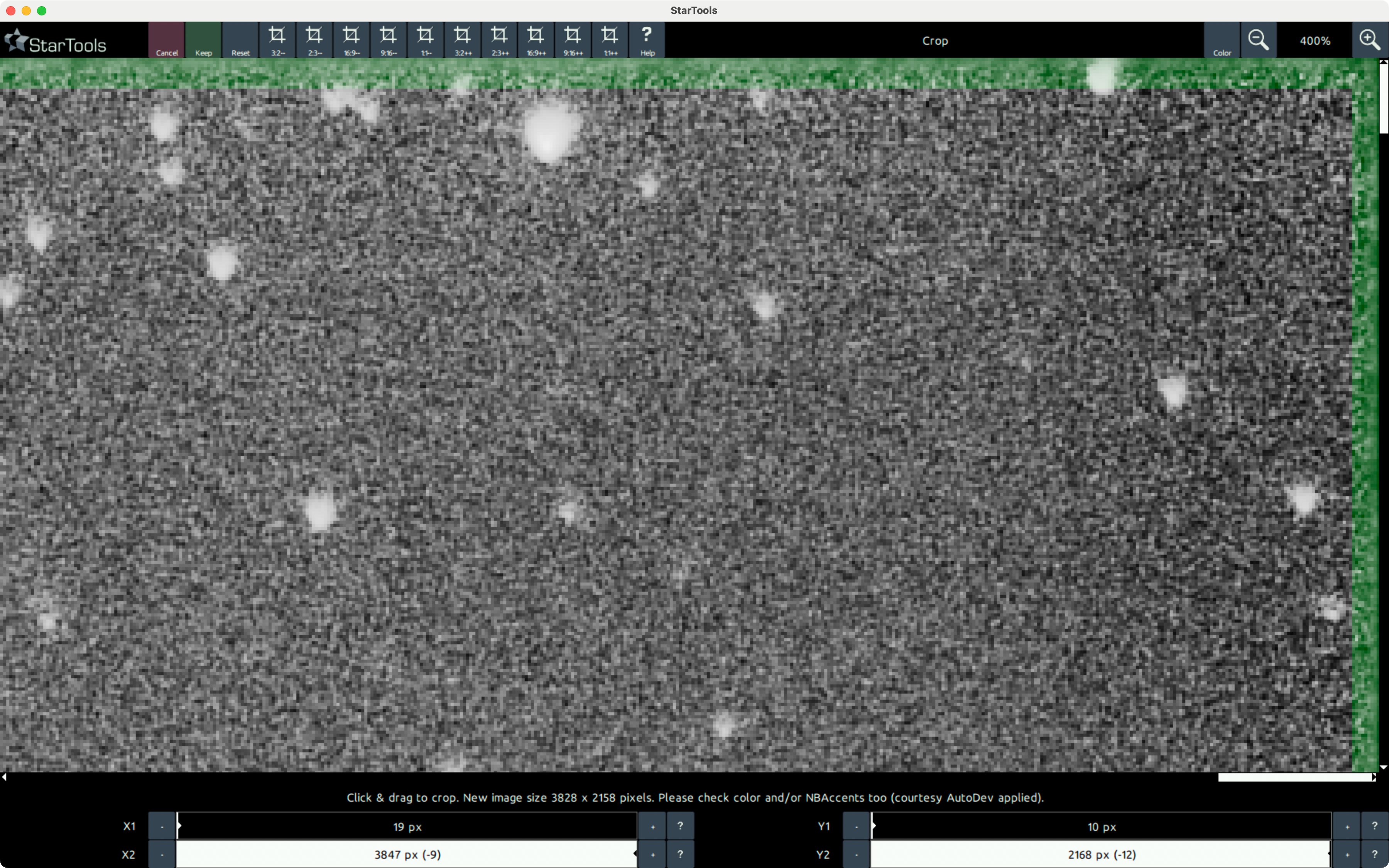

Bref, je passe directement au module Crop, que j'utilise systématiquement pour enlever les bordures (artefacts éventuels dus au stacking)
En zoomant dans les coins, on aperçoit bien les artefacts sur les bordures, qu'il faut retrancher avant toute forme de traitement (comme dans Siril, Pix etc)
Bref, on les vire, et on "Keep"

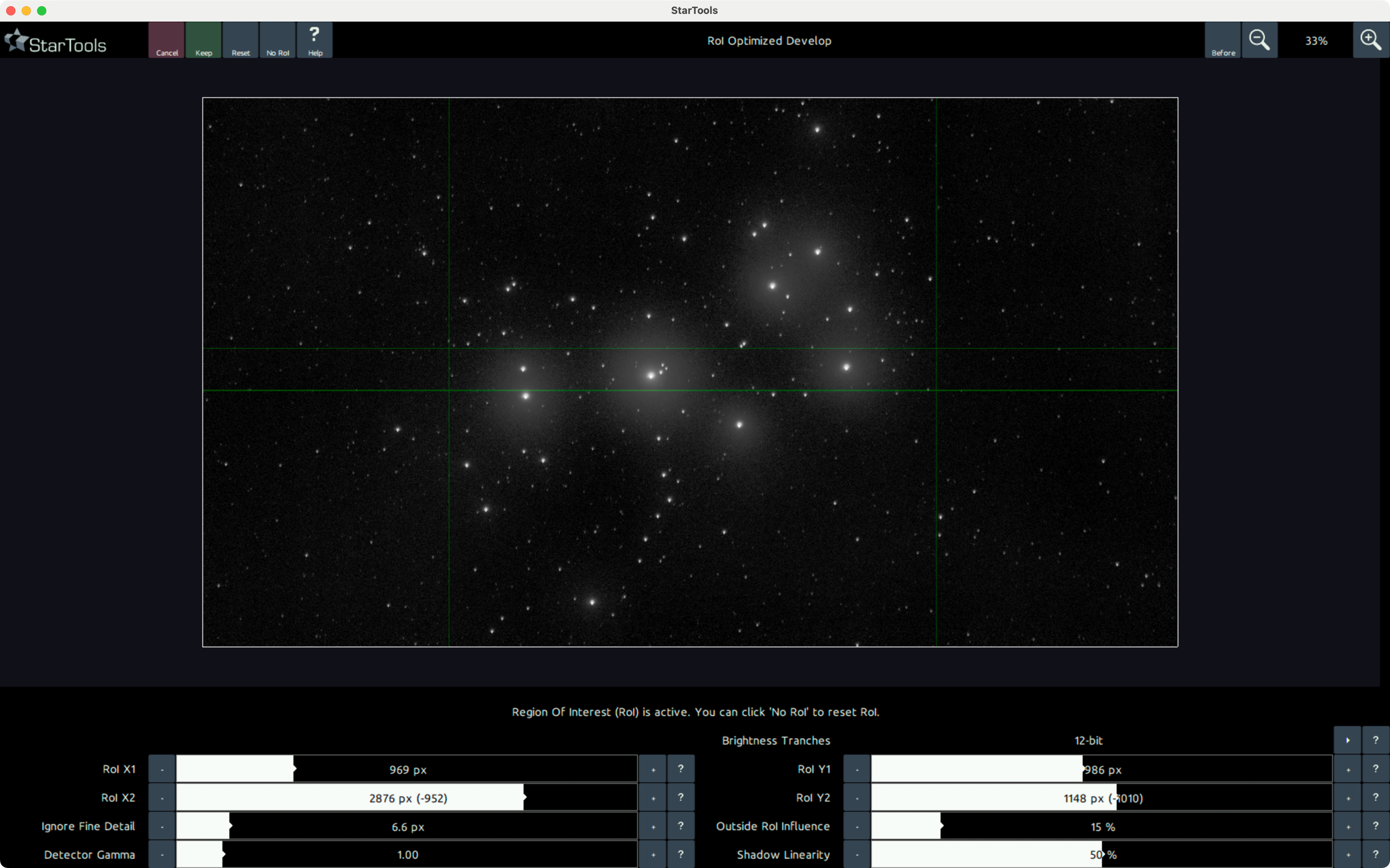

C'est à ce moment qu'on va faire un étirement quasi définitif, toujours via OptiDev dans mon cas. On refait cet étirement depuis le début, donc "Redo"
la première opération est de tracer un ROI autour d'une zone représentative de ce qu'il y a dans l'image (astuce donnée il y a fort longtemps par @elpajare )
On joue ensuite sur le paramètre "Ignore Fine Detail" qui va, comme son nom l'indique, essayer d'ignorer le bruit du fond de ciel et redistribuer la dynamique sur le signal utile
Comment souvent dans ST, on le monte jusqu'à ne plus voir le fond de ciel s'assombrir
On fait ensuite nos petits équilibres à coup de Shadow Linearity (monter = fond plus brillant) et de Outside ROI Influence (va donner aussi plus d'importance au fond de ciel)

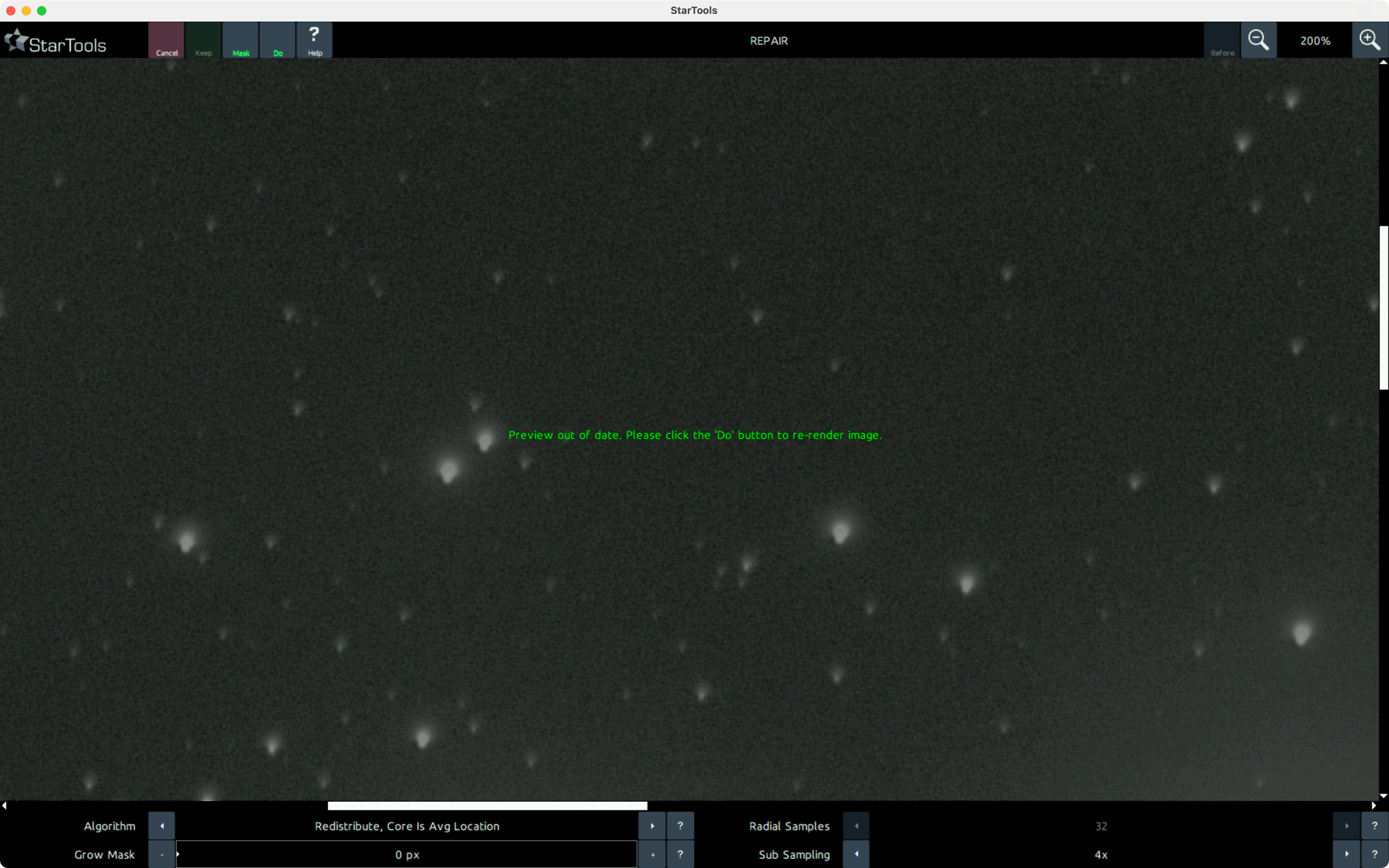

A ce niveau là, je sors du workflow classique car les étoiles ont une forme abominable, due au suivi et probablement à un souci optique (le tilt était prononcé...)
On utilise donc le module Repair, qui dispose de plusieurs algorithmes : Wrap (pour les petites distortions), et Redistribute (pour les gros soucis comme celui dans l'image de @steph37 ) Ici, ce sera Redistribute, donc. Mais la première opération est de faire un masque d'étoiles, on clique donc sur "Mask", puis sur "Auto" pour obtenir un masque automatique
Les réglages par défaut ne détectent pas tout, on va donc changer un peu les paramètres. Le principe ici est que les étoiles sont détectées comme étant les pixels qui :
- ont une luminosité au-dessus d'un seuil (threshold)
- ont une taille maximale de X pixels (feature size)
- le tout en se basant sur l'image étirée ("signal source" = stretched)
On veut réparer les étoiles en forme de virgule, on veut donc que le masque les contienne toutes, sans recouvrement.
On joue sur le threshold en le descendant jusqu'à trouver une bonne détection des grosses étoiles
Les étoiles faibles ne sont pas détectées, car il existe un filtrage qui vire les petites étoiles (paramètre "filter sensitivity"). On le descend, mais pas trop sinon le bruit commence à être détecté en plus des étoiles
Ca semble pas mal, donc "Keep" (puis "Keep" encore). On sélectionne Redistribute
Puis "Do". Les étoiles ont déjà une meilleure tête...
Je m'arrête là mais on pourrait retravailler le masque pour détecter encore mieux les étoiles faibles.
On "Keep"

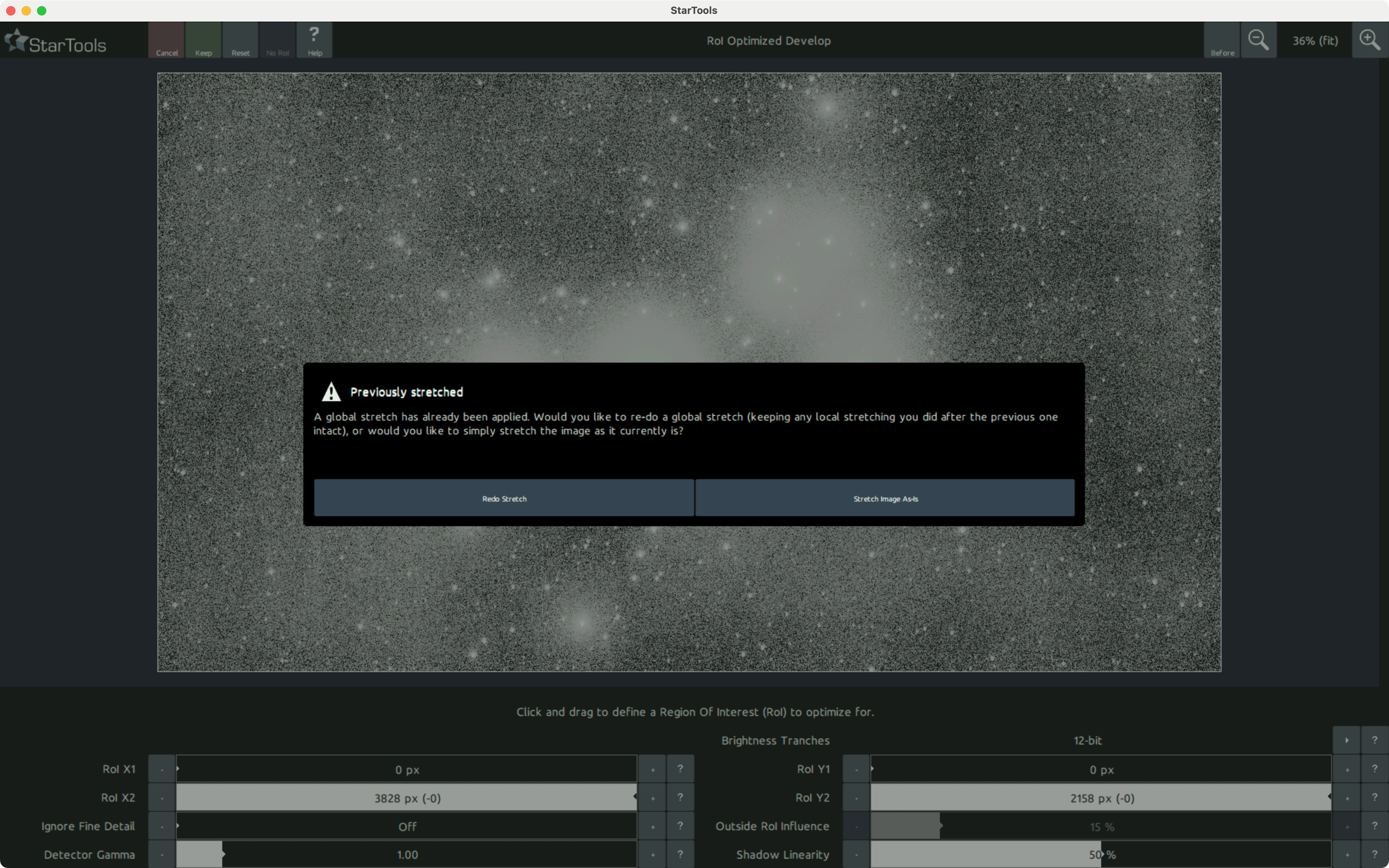

à l'étape d'étirement final, moi j'ai ca (rien à voir avec ce à quoi tu arrives)
Repars avec ignore fine détail à 0 et monte le progressivement, petit à petit. Le fond de ciel commence d’abord par s’obscurcir puis à partir d’un certain réglage ça n’a plus de bénéfice et l’objet commence à saturer.
