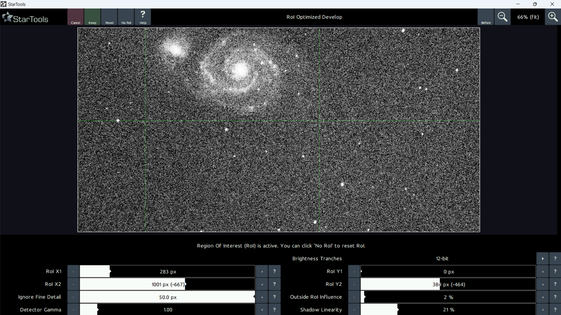

Première opération, on regarde ce qu'il y a dans l'image, en l'étirant en mode automatique sans autre réglage dans OptiDev Observation : il y avait clairement des nuages dans le coin, et plutôt de la vapeur d'eau que de l'hydrogène interstellaire
On valide avec "Keep"

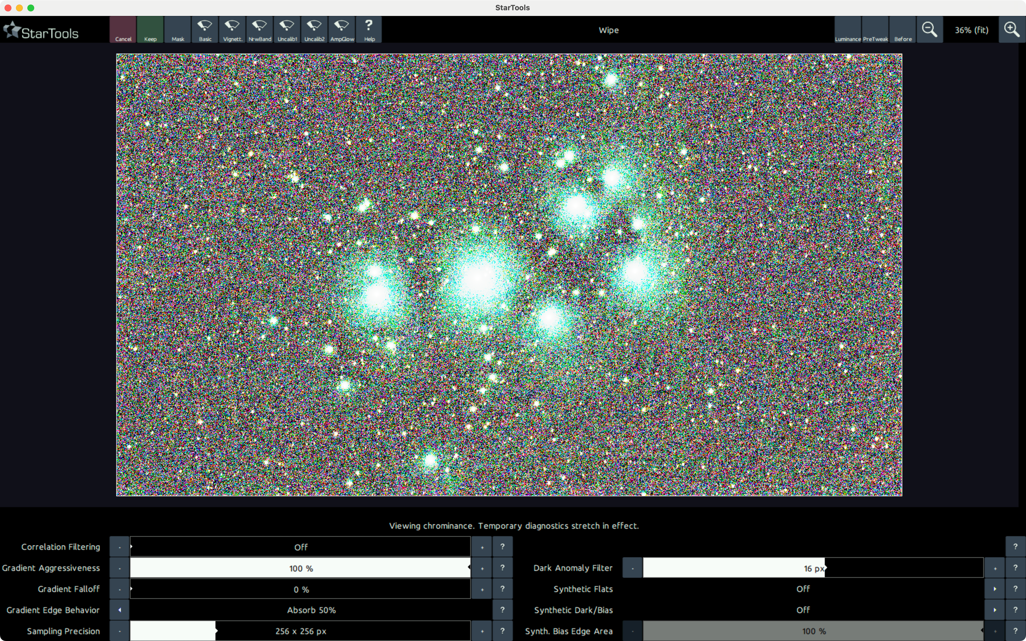

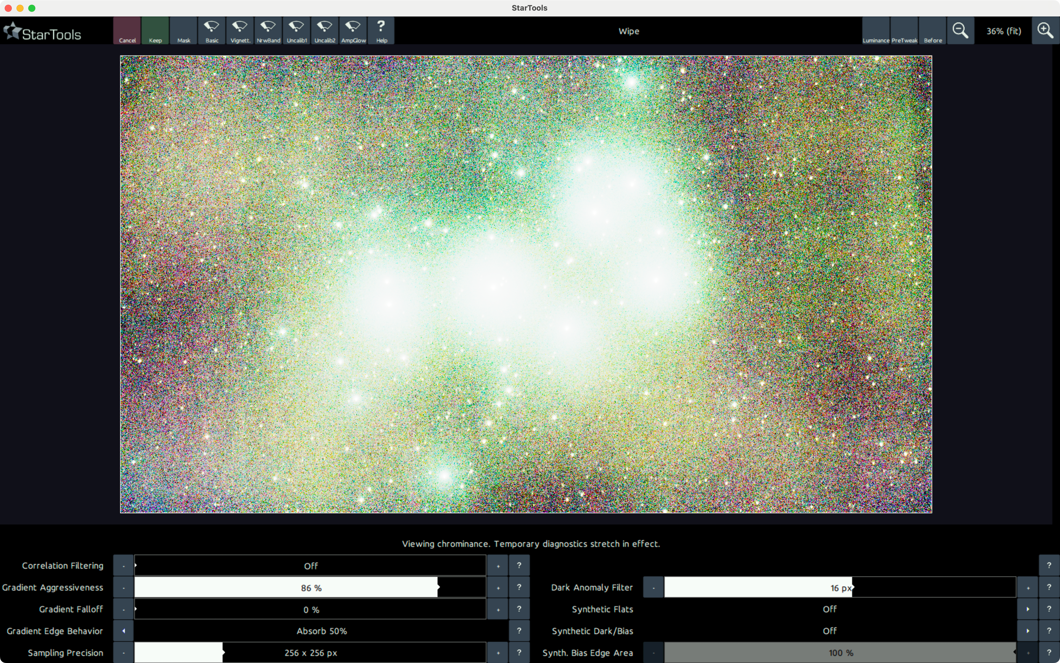

Ce module va étirer de façon exagérée l'image pour qu'on puisse bien voir les défauts (et leur correction selon les réglages dans Wipe) Avec une image couleur, le premier truc que je fais habituellement est justement d'enclencher la vue en couleurs, pour bien voir le gradient. Ca se fait en haut à droite. On peut repasser à la visualisation de la luminance au besoin. C'est un vrai sapin de Noel ce fond de ciel... Si on devine éventuellement certaines nébulosités faibles là où elles devraient être, le reste me semble être de l'artefact. Je vais donc l'écraser sans ménagement et tenter de le neutraliser (le moins de teinte résiduelle possible, le moins de gradient possible)
Première opération, monter le Dark Anomaly progressivement, jusqu'à ne plus voir d'amélioration. Je monte jusqu'à 16 pixels Seconde opération, monter l'agressivité de gradient, en essayant de ne pas tout bouffer. Ici 86% Si on monte encore plus, on commence à bouffer le fond de ciel... voici par exemple à 100% Bref, il faut trouver un compromis entre nettoyage et conservation des faibles nébulosités. Ici, je sais que l'image n'est pas super propre à cause du voile nuageux, donc je nettoie sans trop de finesse mais en en laissant un peu. Ca se gérera à l'étirement par la suite, et si ça ne convient pas j'y reviendrai. [A SUIVRE...]
