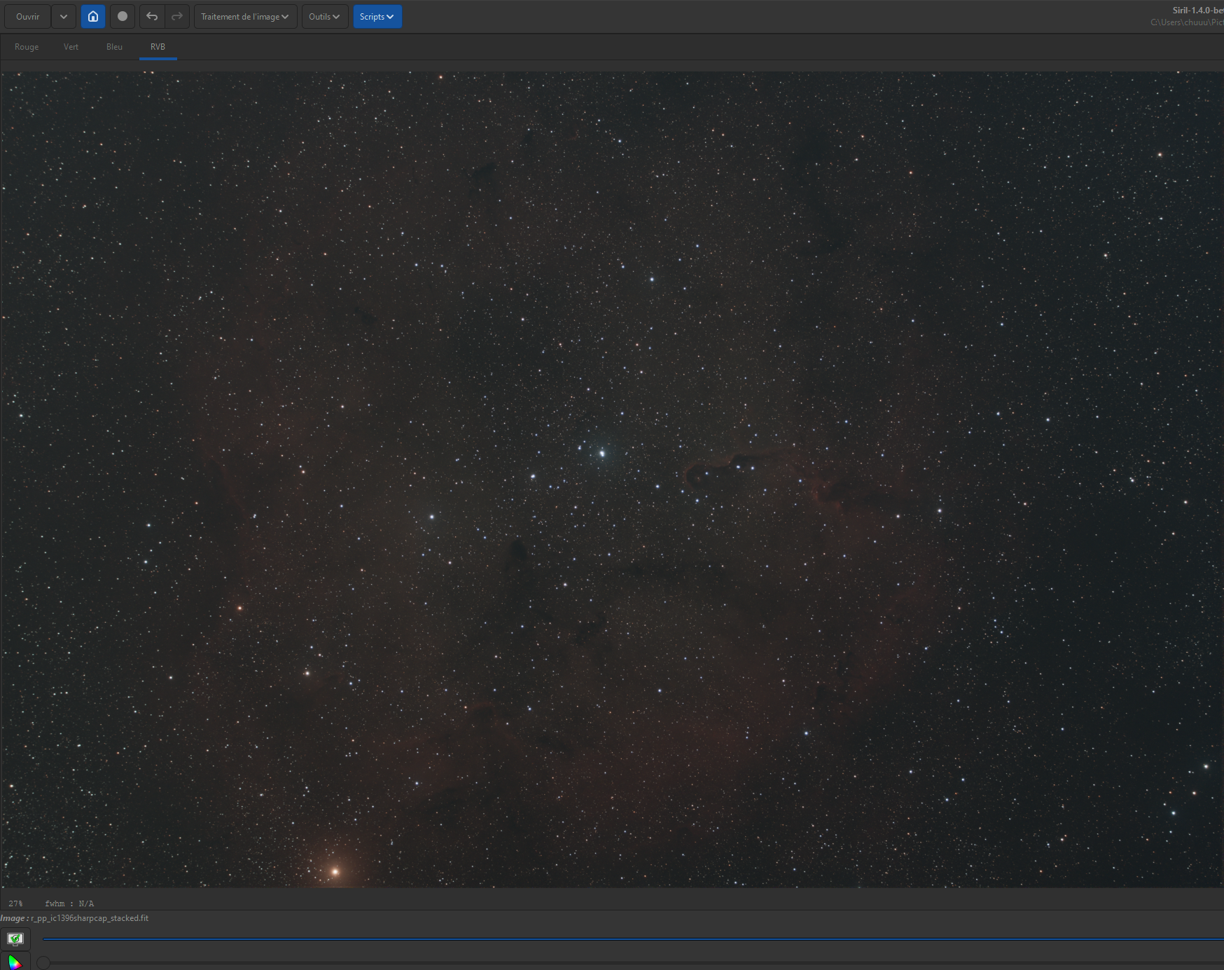

La première, après de longues heures sur un empilement de 35x180sec sur la Trompe d'éléphant, IC1396
C'est un mix de brutes entre acquisition sharcap et Nina ensuite.
Traitement Siril et remise étoiles dans Gimp.
C'est en dessous de mon objectif, dans ce post, traitement effectué par @Micmac
viewtopic.php?f=39&t=1925&start=1350
C'est les étoiles de la capture de Sharcap
Alors c’est qu’il y a un souci, regarde les tutos de @John Mc Burn sur le traitement Siril, l’empilement cela prends si on compte le temps d’aller poser les brutes dans le répertoire lights, charger le master dark et le master flat une grosse minute, le traitement à proprement parler pour sortir une première image de Siril, ça prends 4/5 mn. Si on cherche pas la petite bête
Messages : 6487
Vastrophoto cam couleur geodob
Message par John Mc Burn » 27 juil. 2025, 18:44
A priori il y a eu un retrait de gradient castrateur, la nébuleuse ne ressort pas par rapport au fdc, fais un essai sans ça devrait aller mieux ^^

Le soucis, c'est quand on pousse un peu trop les curseurs, ça foire et on essaye de récupérer la connerie, et pour finir, vu
que ça part en live,on reprends au début, plus rapide.
Déjà le demoising, script graxpert me prends 4/5mn sur le PC.
La fonction "background extraction" de graxpert, ça sert à quoi ?
Comme le dit @John Mc Burn , faut s'arrêter avant le "trop tard", c'est comme pour bien serrer
une vis, il faut s'arrêter 1/2 tour avant que ça casse.
Ce truc, je l'ai fait, plus le retrait de bruit vert.

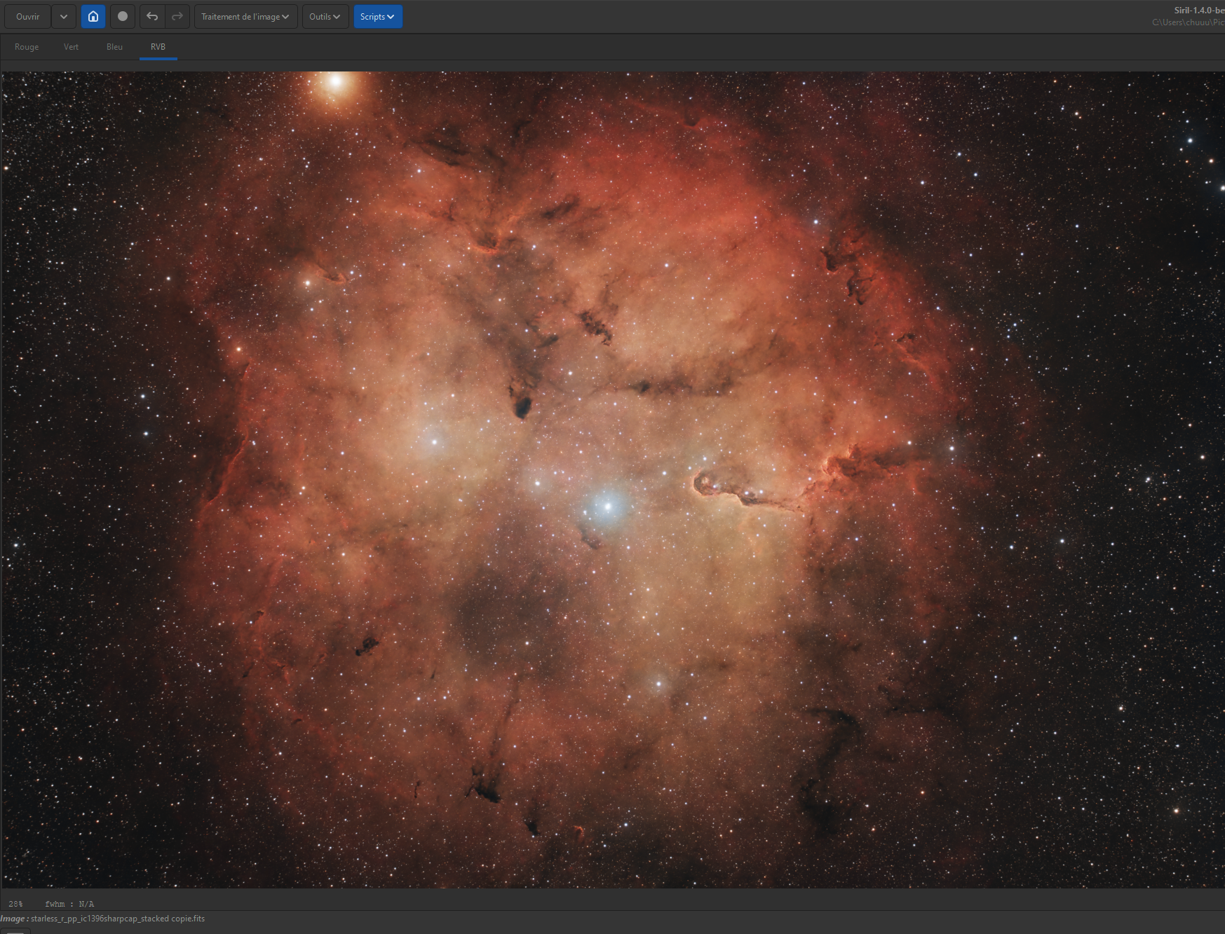

C'est le retrait de gradient qui a tout fait capoter (background extraction c'est le nom du retrait de gradient dans grapXpert, donc pareil).
Quand tu vas trop loin, plutot que de tout recommencer, tu as juste a revenir en arrière autant de fois que necessaire ;)
Donc si tu vois que le retrait de gradient met le brin, tu cliques en arrière pour annuler l’opération.
Et tu peux rappeler a tout moment la sequence de ton choix (par exemple revenir à partir de l'empilement en selectionnant la séquence r_pp chaipakoi)
tu as les images converties "XXX.seq" , les images prétraitées "pp_XXX.seq" et les images alignées et prétraitées "r_pp_XXX.seq, tu rapelles celles qui t'interesse plutot que de refaire toute cette partie la, et donc si tu veux juste réempiler tu rappelles la sequence r_pp et tu refais l'empilement.
Je vais telecharger tes brutes pour voir si un truc ne va pas.
C'est fait avec un OSC sans filtres? Car il y a très peu de signal vs le cumul
pour le moment j'en suis la, juste 2 passes de traitement hyperbolique et une passe de denoise.
Tu as un probleme de backfocus, le capteur est trop près, il faudrait le reculer d'un millimètre (etoiles étirées vers l'exterieur d'autant plus qu'on s'eloigne du centre)
nouvelle montée d'histo + background extraction+ denoise en fin de parcours
astrométrie pour remettre ça dans le bon sens
retrait des étoiles, nouvelle montée d'histo, etalonnage des couleurs, retrait du bruit vert
nouvelle montée plus deconvolution + etalonnage+ retrait du bruit vert
Je finis plus tard, je vais manger :D

Message par John Mc Burn » 27 juil. 2025, 20:37
on arrive bientot à la fin, j'ai fini la montée d'histo et j'ai réassemblé les etoiles
une dernier étalonnage et un retrait de bruit vert
Pour finir j'arrive à ça.

Message par geodob » 27 juil. 2025, 20:55
C'est sûr, j'ai encore du boulot, cette version n'a rien à voir avec mon résultat, :?
Cela parait simple, il faut que je m'entraîne, déjà les montées d'histo, normalement on s'arrête à l'apparition
du bruit, mais sur cette image pleine de nébulosités, dur de voir le moment du "trop".
Cette couleur rouge, moi je l'ai flinguée sans vergogne. :D

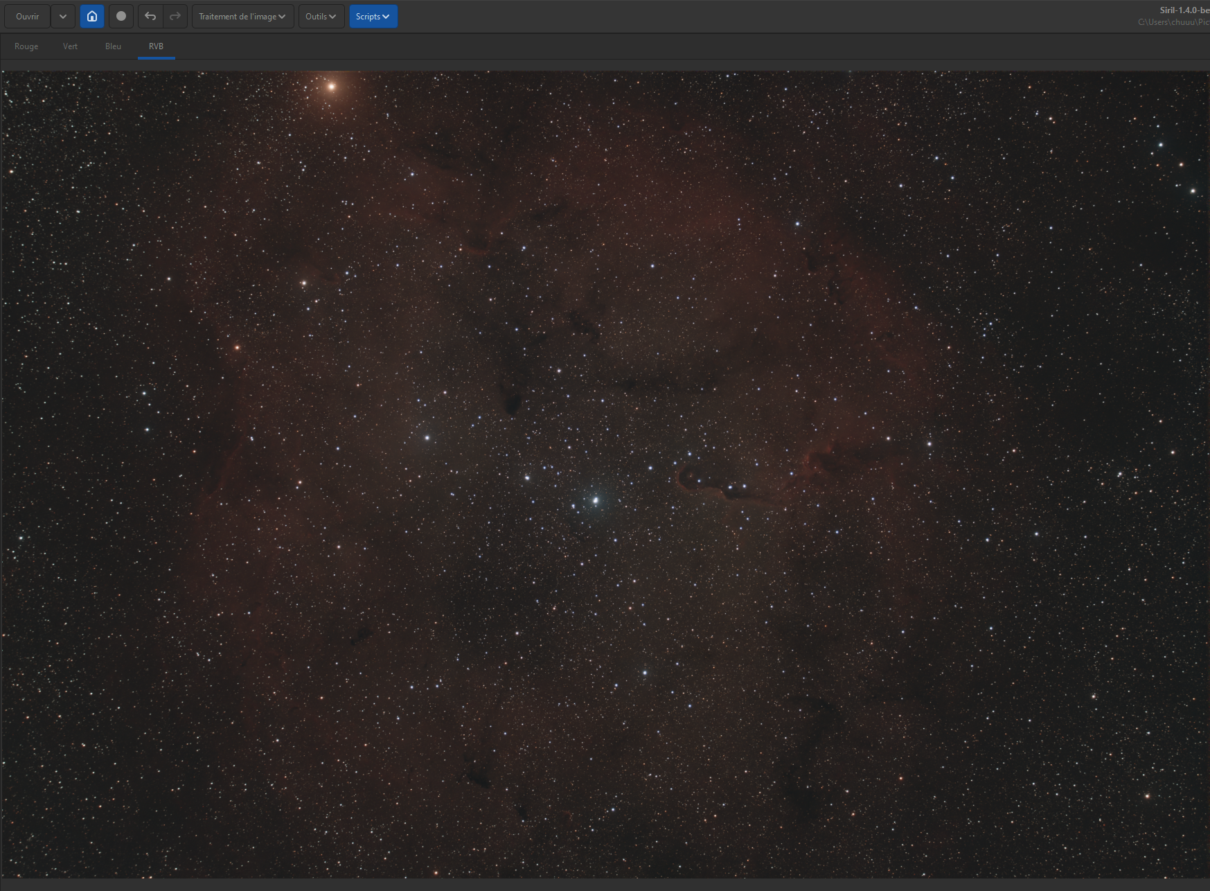

Bon , allez une version V1prototype. :D
La fonction "denoise" me prends environ 15mn à chaque fois, ça commence à être chronophage.
J'arrive pas à contraster plus les couleurs.

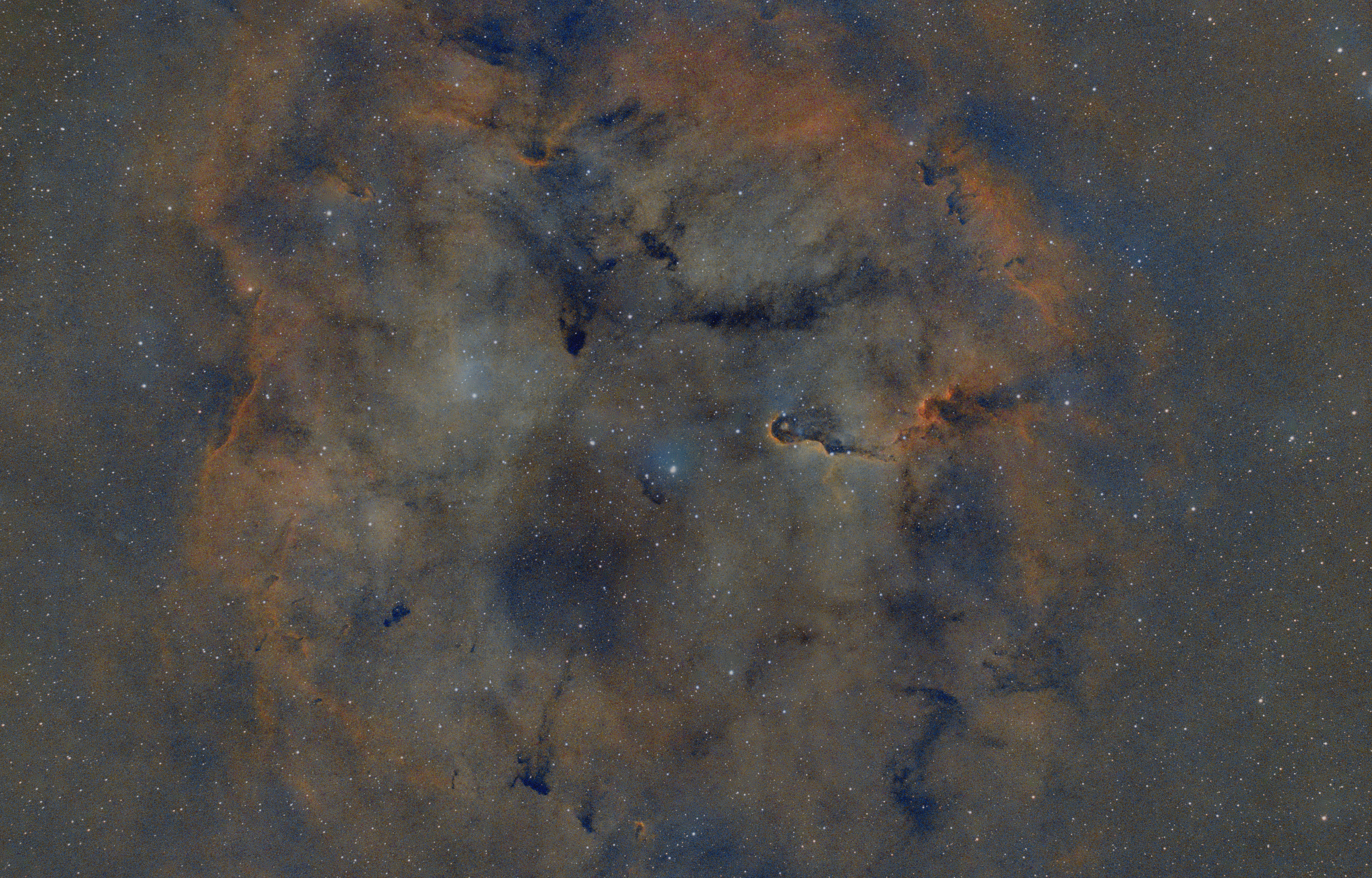

Message par Olivier-Fantasy » 04 août 2025, 20:47
Certains vont te dire que la couleur naturelle est justement verte et rouge... Donc, ton image est parfaite en ce sens :)
Moi, comme tu le sais, je l'aime bien bleue... Du coup, dans Gimp, "Teintes-saturation", tu te mets sur le vert, et tu le décales pour qu'il soit bleu :mrgreen:
Et voilà :
