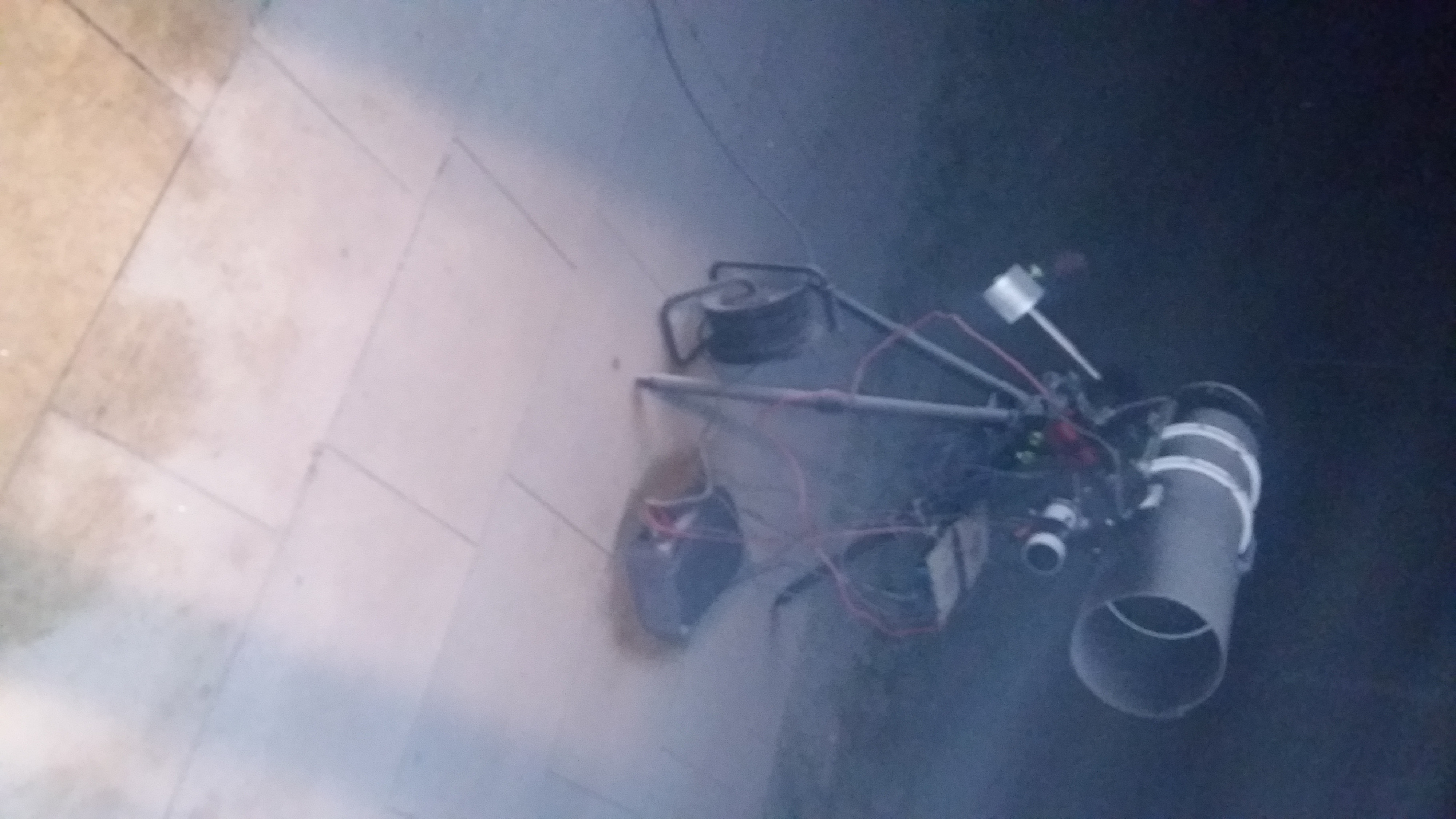

Et la tête du matos ce matin au réveil (6h30)
