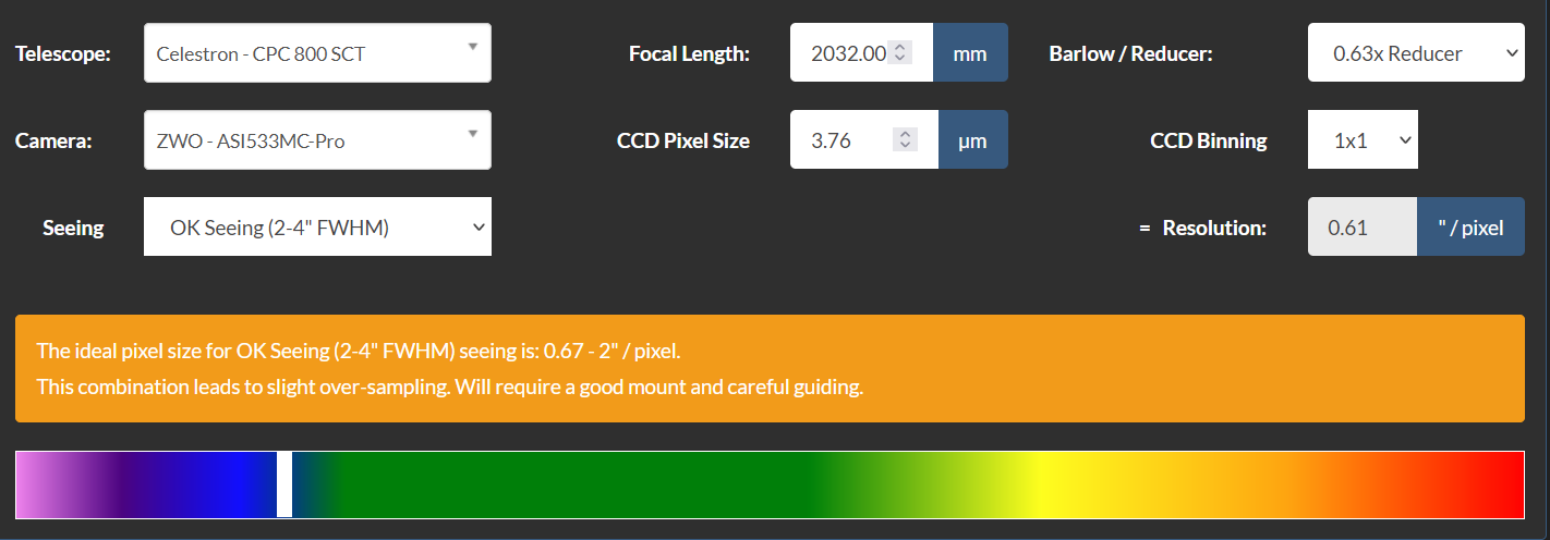

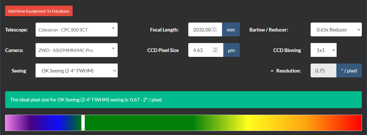

A la 533 + reducteur 0.63 : Résolution 0.61"/pixel. Dans ce cas, la 533 serait pas top.
A la 294 + recuteur 0.63 : Résolution 0.75"/pixel. Ce serait mieux, meme si c'est encore la fourchette basse.
Ce n'est qu'un exemple. D'autres seront mieu placé que moi pour te conseiller sur le matériel.
