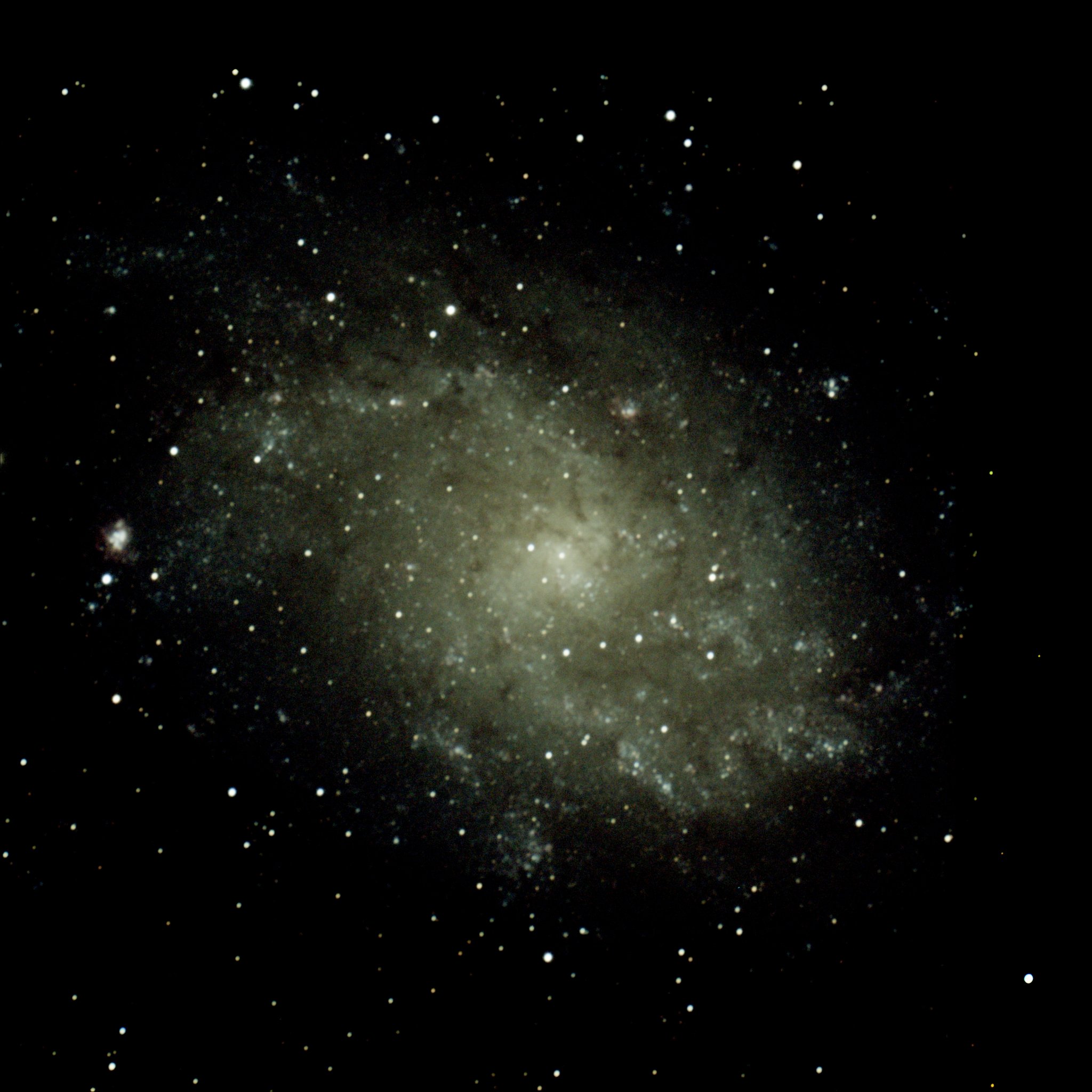

Message par Dom21 » 12 août 2023, 08:35
Le saut est fait, une 533 cooled et une 1 ère image de m33 en VA et plein les yeux.
Maintenant il faut maîtriser la bête
Pour ne pas me compliquer les choses au début j utilise la suite asistudio car même si ce n est pas parfait cela a le mérite de me faire toucher du doigt le VA sans me decourager.
Existe il un tutoriel asistudio pour les nuls avec une explication détaillée des réglages et de la manière de les faire car je n ai rien vu sur le forum à ce sujet.
D avance merci pour votre aide

Message par Dom21 » 12 août 2023, 16:25
Surtout soyez indulgent et ne vous moquez pas c'est ma 1ere
M33, le centre a cause de la focale, brut de décoffrage sans drak et compagnie car pour le moment je n'y comprends rien au différents réglages d'ou le HELP
C'est une photo de l’empilement du VA dans asilive, émerveillé de voir la photo se formée a l’écran du PC car a 2 hrs du matin les yeux ne sont plus en face des trous !!
En tout cas merci a tous pour le coup de main ! car pas facile tout seul
Dom21
Message par Ubuntu » 12 août 2023, 22:57
Pour une première M33 c'est pas mal du tout :clap: :clap: :clap:
Une remarque: tu perds des détails faibles en voulant avoir un fond du ciel trop noir... donc on voit bien le centre de M33 mais pas le bout des spirales... faut juste mettre dark level un peu moins haut sur l'histo :mrgreen:

Message par kawa » 13 août 2023, 14:44
Oui pour une des premieres :clap: :clap: :clap:
meme remarque qu @Ubuntu

Message par SebLeGris » 14 août 2023, 09:51
Bienvenue ici @Dom21 , c'est top pour une première :clap:

Message par kaelig » 15 août 2023, 08:18
Dom21 a écrit :
12 août 2023, 16:25
Ici, on se rappelle tous comment on a débuté ... comme toi :D
Pour une première image & un premier essai, c'est génial, bravissimo :clap: :clap:
