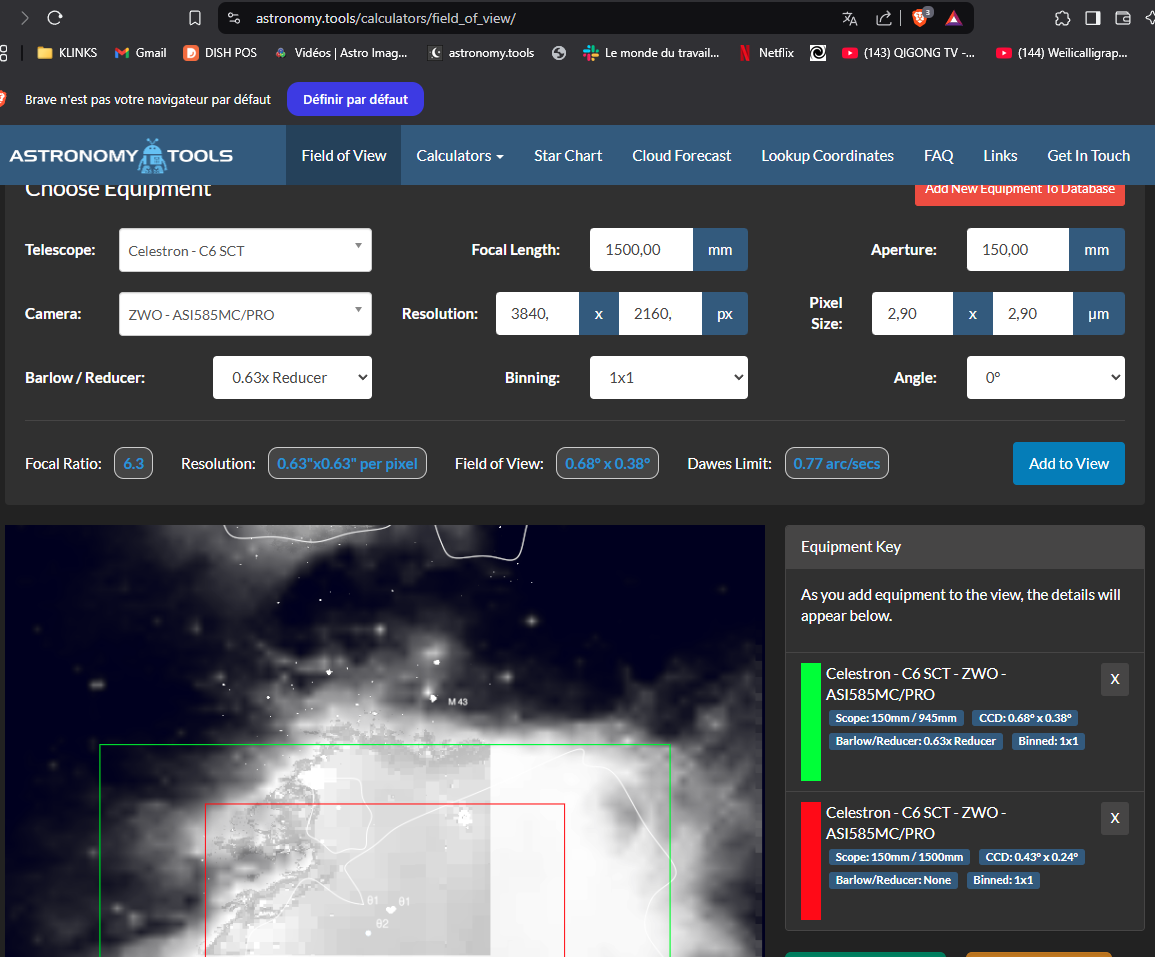

Oui, la 585 est l'une des rares caméras refroidie (ciel profond) et rapide (FPS élevé pour le planétaire).
Autant pour le guidage je suis OK, autant pour le choix de la caméra, je suis un peu dubitative pour du ciel profondclouzot a écrit : ↑25 févr. 2025, 15:33Pour commencer à pas trop cher, je partirais donc sur le réducteur Celestron classique, associé à un capteur d'une taille pas trop grande (585) qui ne montrera pas trop les défauts de correction loin de l'axe, et qu'on pourra avantageusement "binner" 2x2 sans perdre de détails la plupart du temps. Le champ résultant n'est pas immense certes, mais il convient à un bon paquet d'objets, à part les habituelles exceptions (M31, les grandes nébuleuses...)
on a un champs FOV très bas
et une résolution très basse qui va compliquer le guidage surtout pour un débutant
une caméra avec de plus gros pixels ne seraient-il pas plus judicieux @clouzot
- Messages : 16434
Thieu75
Le choix de la 585 n’était pas complètement à côté de la plaque je pense :kaelig a écrit : ↑25 févr. 2025, 18:27Oui, la 585 est l'une des rares caméras refroidie (ciel profond) et rapide (FPS élevé pour le planétaire).
- on peut (ou pas) binner x2 en ciel profond avec réducteur : résolution de 0.63 ou 1.27"/px
- on peut ne pas binner et utiliser la même caméra à f/10 en planétaire sans barlow
- le C6 a une courbure de champ assez méchante et le réducteur Celestron (probablement optimisé pour les C8) ne corrige pas assez hors axe, même avec une caméra 4/3 comme ma 294. C’est tout moche dans les coins, particulièrement en couleurs. D’où l’idée d’un capteur plus petit. Et en refroidi (c’est bien les capteurs refroidis, non ?) on n’a pas beaucoup de choix…
- kaelig
- Messages : 7446
Thieu75
OK, je n'avais pas tout saisi. En effet, en mettant tout en perspective, on n'a pas trop le choix. Je n'ai jamais utilisé en bin2 mes caméras, peut-être ai-je tort? Merci pour ta réponse détailléeclouzot a écrit : ↑25 févr. 2025, 19:28Le choix de la 585 n’était pas complètement à côté de la plaque je pense :

La 585 est un bon choix car elle est performante en planétaire et en bin 2 pour ta configuration avec une longue focale.et pas forcément une refroidie

Une 533 (refroidie, tant qu'on y est) a des pixels un poil plus adaptés à la focale du C6 que la 585 (elle donne 0.8"/px avec le réducteur en place).
Par contre, il faut rajouter une barlow (*) pour utiliser une telle config en planétaire, et ne pas hésiter à y aller sur le "ROI" (recadrage de l'image par la caméra) pour accélérer un peu la cadence d'une 533 pas vraiment faite pour ça.
Quant à la 294 que j'utilise toujours, si c'est une super caméra aux pixels d'une taille idéale pour les SCT, elle est vraiment trop capricieuse pour que je puisse décemment la conseiller à quelqu'un qui débute.
(*) je rappelle la règle du fameux doigt-mouillé™ : le rapport f/D idéal pour le planétaire se situe entre 3x et 5x la taille des pixels de la caméra. Avec une 533 (pixels de 3.75µm), ça donne un F/D qui se balade entre 12 et 19, donc nécessité d'une barlow x1.5 pour être tranquille sur les planètes. Avec la 585 (pixels de 2.90µm), le F/D idéal est entre 9 et 15.

J’ai regarder la 533 et la 585. Cette dernière est moins cher en occasion et avec plus d’occurence.
En parlant d’occasion, j’ai trouvé le réducteur Celestron
