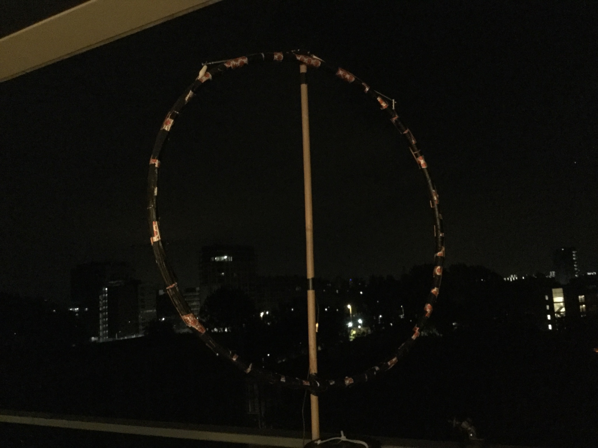

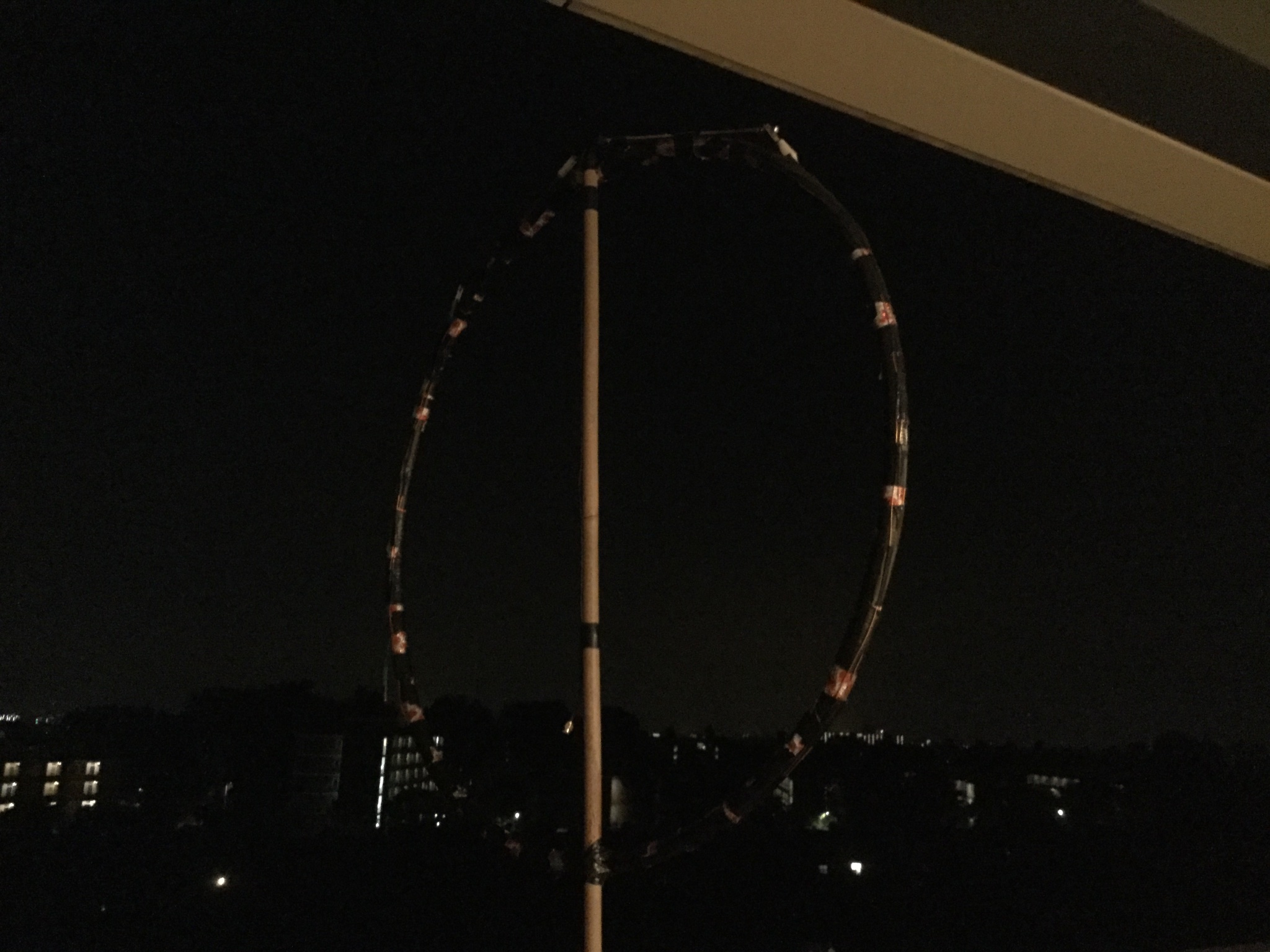

Message par Lambda » 12 juin 2020, 01:31
.. Bon tout le monde dort... Enfin! :D
Je continue a tester cette petite clef RTL-SDR pour ce projet de recepteur...
Il est temps de me pencher un peu plus sur ce qu'elle peut faire dans le domaine des ondes courtes en mode echantillonage direct....
Mais pour cela, il me faut absoluement un semblant d'antenne pouvant bosser plus ou moins dans la gamme des 80 m - 40 m par exemple, 2 bandes dediee au service radio-amateur.
Le doublet d'origine est loin de convenir... Il doit pouvoir bosser suivant son deploiement de branches entre 70 MHz et 270 MHz a la louche...
Que faire avec quasiment zero fond de tiroir, " entre le cafe et la poire"... :mrgreen: aller, le cerceau houla hop de la petite avec sa peinture brillante suspicieuse, sans doute un poil conductrice.... quelque metres de fils de cuivre debobine d un tansfo, et notre doublet d origine, tape, colson...
En gros l idee est de referme les branches du doublet d'origine en faisant au final une boucle approximative de 1 m de diametre environ, avec 5 ou 6 tours de fil de cuivre enroule sur le pourtour du cerceau, permettant de faire une sorte de boucle magnetique non resonnante dans la gamme d'onde qui m'interesse, donc large bande. Pour qu'elle puisse se comporter comme une antenne sensible a la composante magnetique du champ radio-electrique recu, sont perimetre doit etre de petite taille devant la longueur d'onde a recevoir, dans les 1/10 de cette longeur d'onde, ce qui est le cas pour la bande des 80 m et 40 m qui m interesse pour ce test.
Dans ce bricolage a la Dubout, le resultat n'est pas selectif, mais bien large bande.
La "vraie" antenne magnetique accordable par condensateur, elle a une bande passante tres etroite, ca peut decendre a quelques kHz, voir autour du kHz ou moins, a -3dB, offant ansi une premiere selectivite interessante, l'antenne presentant un tres haut coef de surtension Q.
Elle est bi-directive suivant sont plan contenant la boucle et moins sensible au parasite electrique urbain/industriels.
Mais pour des essais a tout va, une boucle magnetique non accordee ira bien aussi. :) en gros mon cerceau bobine peut se voir comme une simple sonde HF inductive en fait...
Bref, installation sur le bord de balcon:
Et c'est parti...
pour les ondes courtes, quelques receptions CW, phonie pas bien callees :oops: , les echanges n'etaient pas longs, et du coup, je n'avais pas le temps de me caller correctement en frequence (LSB/USB). Mais il y'a clairement du signal...

J'ai aussi essayer de voir en mode de fonctonnement normal (donc clef utilisant sont tuner), ce que cela pouvait donner en VHF, par contre la la boucle ne fonctionne plus normalement comme une boucle magnetique, mais plus comme une espece d antenne loop entre 1 et plusieurs longueurs d'ondes en terme de dimension electrique, donc a nouveau sensible a la composante electrique de l'emission radio-electrique a recevoir...
Ca marche aussi (edit: pour être honnête, le rendement de la boucle reste moins bon en VHF que celui du doublet d origine bien taille et avec la polarisation adéquate. J ai pu m en rendre compte à l instant sur ma balise vocale habituelle) j ai pu Tout de même intercepter quelques brefs echanges avion/aeroport de Rotterdam, clairement, en AM. Mais pas d'enregistrement, la batterie du laptop etait sur le point de me lacher.... J'y retourne pour voir si je peux capter encore quelque chose a vous faire ecouter....
Bref, la boucle magnetique large bande, + clef SDR, ca marche en HF meme en mode d'echantillonnage direct. Je vais la remonter proprement et l utiliser en parallele de ma future boucle magnetique accordee celle la... La premiere me permettant de voir rapido si il y a de l'activite sur une gamme de bande decametrique quelconque, et ensuite de switcher sur la version accordee pour scruter la portion interessante de plus pres...

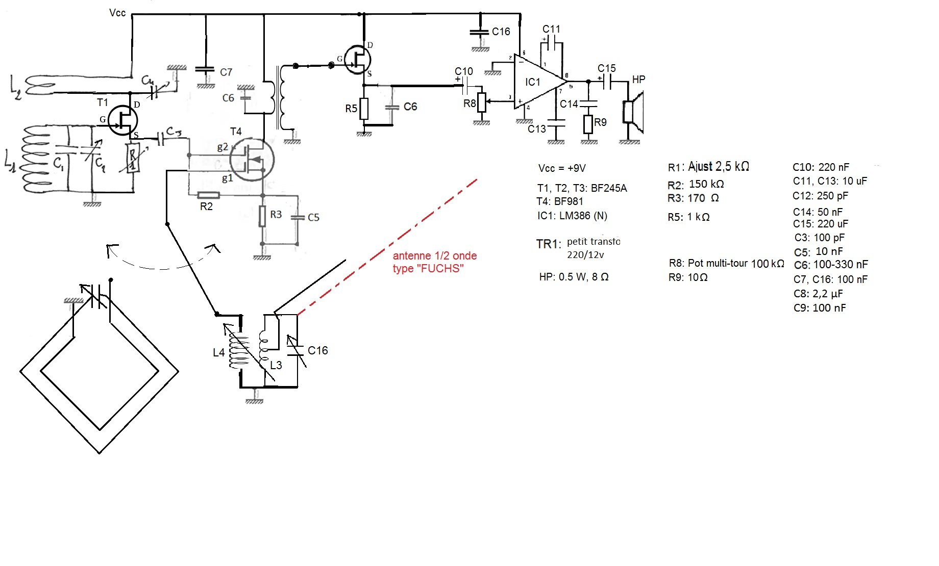

Une antenne qui m'a donné de bons résultats et compatibles avec ma situation urbaine de balcon, cela a été l'utilisation, autre que la cadre accordé, une antenne Fuchs (brin "rayonnant" en rouge + son circuit LC au pied du brin) "raccourcie" par bobinage intercallé dans le brin, avec une boucle de couplage variable toute bête, genre en effet TSF des années héroiques...le tout sur un petit récepteur à conversion directe (mélangeur à base d'un simple BF981). Le tout prévu pour bosser entre 5.2 MHz et 7.3 MHz... un truc sans prétention...
Petit projet sans doute bourré de défaut de conception :oops: simpliste au possible, mais ça marche pas mal et l'oscillateur local est assez stable après quelques minutes de "chauffe".

Beau projet encore une fois, par contre tu vas me prendre pour un neuneu :oops: , mais si j'ai bien compris, tu vas avoir un OL a frequence fixe (135 MHz) (apres le tripleur) et donc ca veut dire que tu vas:
- avoir une IF variable qui va varier entre 135+1=136 MHz et 135+24=159 MHz a injecter dans tuner de la clef, ou 135-1=134 MHz et 135-24=111 MHz
Mais en supposant que tu veuilles scanner entièrement la bande HF entre 1 et 24 MHz, pourquoi veux tu rajouter en sortie de tom mélangeur un filtre passe bande centré en 145 MHz?
Ce ne serait pas intéressant de faire plutôt un filtre passe haut avec une Fc autour de 135 MHz par exemple, ou meme mieux, un filtre passe bande très large (un filtre passe haut à 135 MHz suivi d'un filtre passe bas à 160 MHz? surtout qu'au niveau fréquences images, pfiou.... tu ne devrais pas être trop embêté dans cette gamme de fréquence.
Après j'ai peut-être loupé un truc, hein... Fort probable d'ailleurs...
