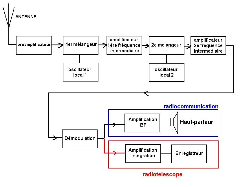

Architecture d’un récepteur radioélectrique classique (analogique)
On utilise des systèmes à simple, double, voire triple changement de fréquence, selon les fréquences à recevoir. Les valeurs standard de la dernière fréquence intermédiaire sont par exemple de 460 kHz pour la modulation d’amplitude , 10,7 MHz pour la modulation de fréquence, 33 MHz pour la télévision, selon la largeur de bande nécessaire. Pourquoi abaisser la fréquence ? D’une part les circuits sont d’autant plus délicats à mettre au point que la fréquence est élevée ; d’autre part il faut tenir compte du système de modulation .
Un récepteur de radiocommunication VHF aux alentours de 450 MHz pourrait comporter :
*un 1er changement de fréquence avec un oscillateur local sur 300 MHz donnant une 1ère fréquence intermédiaire de 150 MHz
* un second changement de fréquence vers 10,7 MHz avec un oscillateur local sur 139,3 MHz
Si on fait varier la fréquence du 1er oscillateur on peut accorder le récepteur sur différentes fréquences en conservant la même fréquence intermédiaire.
Les oscillateurs à fréquence fixe sont stabilisés par des quartz. La réalisation d’oscillateurs à fréquence variable stables est aujourd’hui facilitée par les techniques de synthèse de fréquence.
On trouve également beaucoup de circuits intégrés capables d’effectuer les opérations de mélange ou d’amplification.
Un des inconvénients de la technique de changement de fréquence est l’apparition de fréquences images qu’il faut éliminer par des filtrages adaptés et qui nécessite un bon choix des valeurs de fréquence intermédiaire. Ainsi dans l’exemple précédent, le 1er mélangeur va produire du 150 MHz (on parle alors de down mixer) mais également du 750 MHz (up mixer) ; de même le second va produire du 10,7 MHz et du 289,3 MHz ! Et il peut aussi y avoir des mélanges avec les fréquences harmoniques !! certains harmoniques peuvent être détectés par les circuits d’entrée… :ninja:
La différence fondamentale entre un radiotélescope et un récepteur de radiocommunication se situe au niveau des étages finaux. En radiocommunication on va démoduler pour récupérer les basses fréquences de modulation , typiquement 100Hz,,,10kHz, que l’on peut limiter à 300Hz..3kHz utiles pour la voix. Un radiotélescope ne va fournir que du bruit (sauf si des ET nous envoient un message :sci-fi-grayalien: ET telephone maison) ; il faut pouvoir visualiser et enregistrer ce bruit en fonction du temps. De plus on utilise une bande passante assez large et on procède en général à une intégration du signal ; la théorie montre que ceci est nécessaire pour améliorer la sensibilité du récepteur

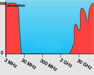

:D Bonne nouvelle notre atmosphère est transparente aux ondes radio dans une très large bande.

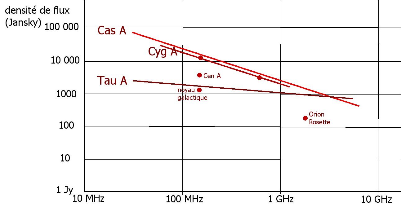

Les radiosources émettent sur toutes les fréquences, donc a priori n’importe laquelle peut convenir.
Dans les années 1980 des amateurs ont obtenus d’excellents résultats dans la bande de fréquence FM vers 100 MHz
http://adsabs.harvard.edu/full/1985LAstr..99..523H
:( Mauvaise nouvelle : les fréquences radio sont aujourd’hui extrêmement encombrées et convoitées par tous les systèmes de communication. Inutile de chercher une fenêtre libre dans la bande FM !
La radioastronomie conserve encore quelques bandes [supposées] protégées notamment :
73-74,6 MHz 150-153 MHz 322-328,6MHz 406,1-410MHz et 1330-1427MHz

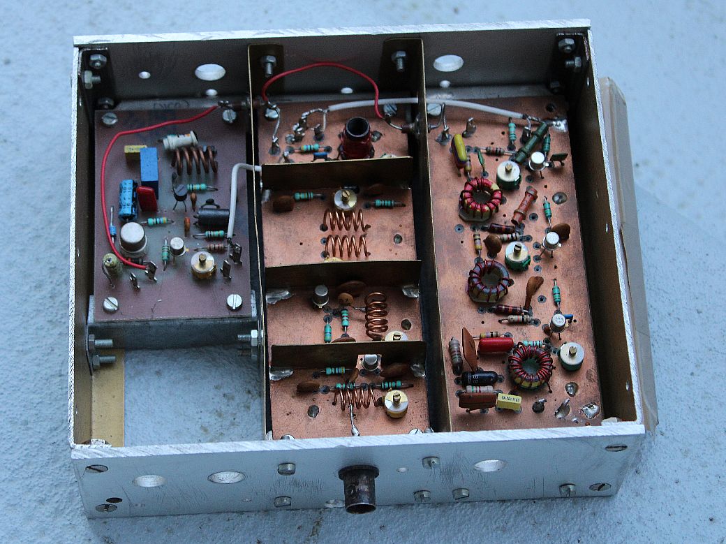

Jusque vers 450 MHz les circuits accordés sont du type bobine-condensateur. L'utilisation d'un générateur HF ou VHF est souhaitable, mais on peut faire sans.
Exemple de réalisation personnelle de 1990, inachevée; comportant un amplificateur à 175 MHz, un oscillateur local et un amplificateur de fréquence intermédiaire sur 35MHz

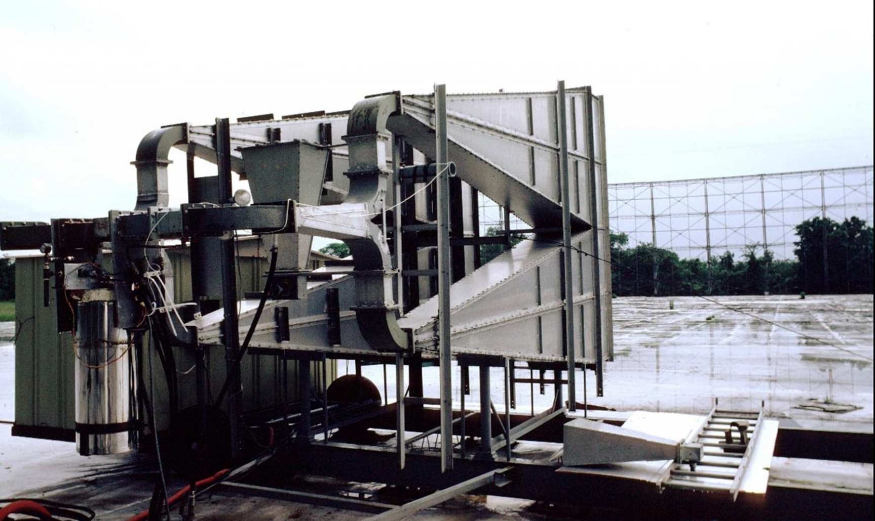

(Vous pouvez aussi chercher dans les surplus militaires des antennes radar type Wurzburg, mais vos voisins vont vous regarder d’un drôle d’air.) :lol:

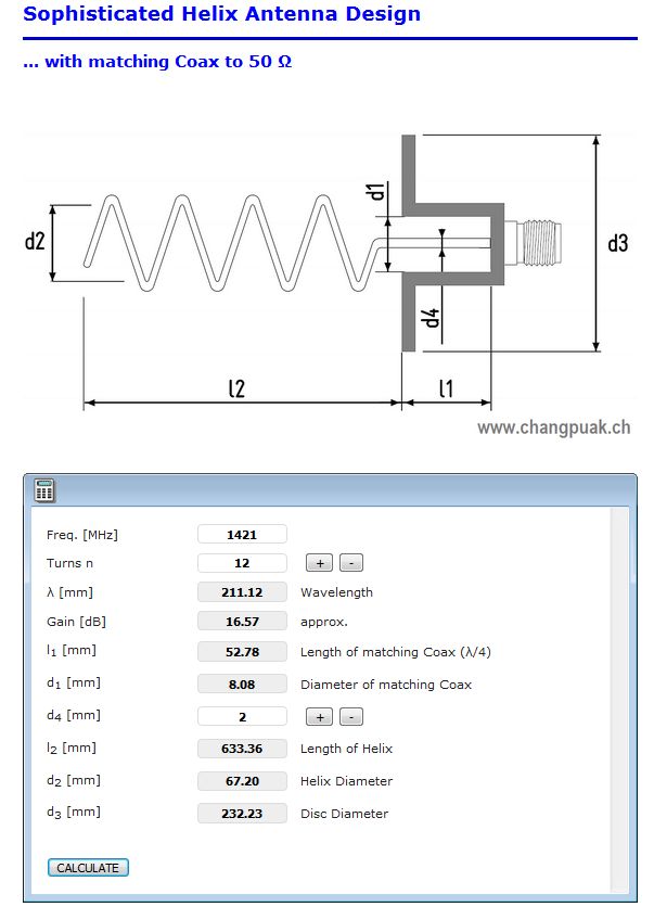

3)Antenne hélicoïdale sur 1,4 GHz
Solution à tester en remplacement d'une parabole. La fréquence élevée permet d'envisager des antennes offrant un gain important et une bonne directivité, avec un encombrement réduit.
https://www.changpuak.ch/electronics/calc_12a.php

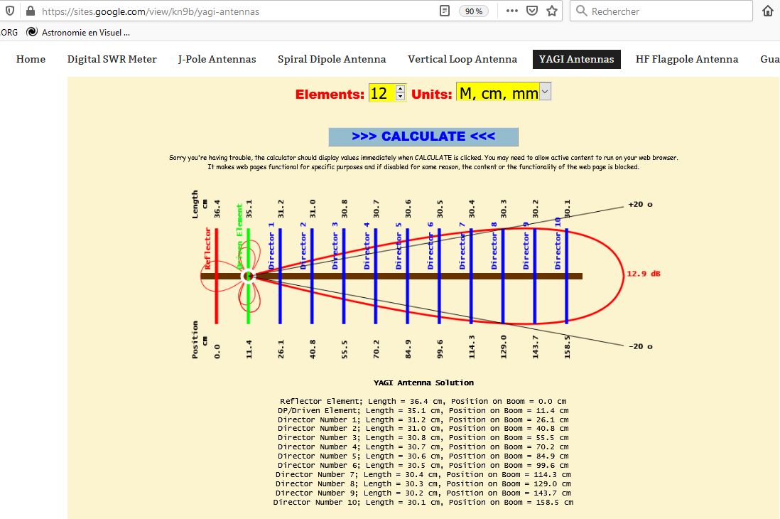

Antenne Yagi 408 MHz
Une antenne Yagi est composée d’un dipôle avec un réflecteur et plusieurs éléments directeurs.
Le gain et la directivité augmentent avec le nombre d’éléments.
https://comprodcom.com/fr/shop/antennes ... hf-430-70/
On se fixera une limite d’encombrement en longueur. Personnellement j’adopterai 1,60m environ
Les dimensions et écartements de tous les éléments doivent être ajustés au millimètre près, mais on dispose de nombreux logiciels de calcul . Compte-tenu de la large bande qui nous intéresse (406-410 MHz) des erreurs de quelques millimètres ne sont pas critiques et l’antenne fonctionnera quand même.
Les éléments réflecteur et directeurs sont facilement réalisables à partir de tubes de dural disponibles en magasins de bricolage.
Le dipôle est le plus délicat à fabriquer car il doit être du type « trombone » (dipôle replié) pour des raisons d’impédance ; on doit aussi y fixer le câble coaxial. On peut le réaliser avec des tiges de dural ou de laiton.

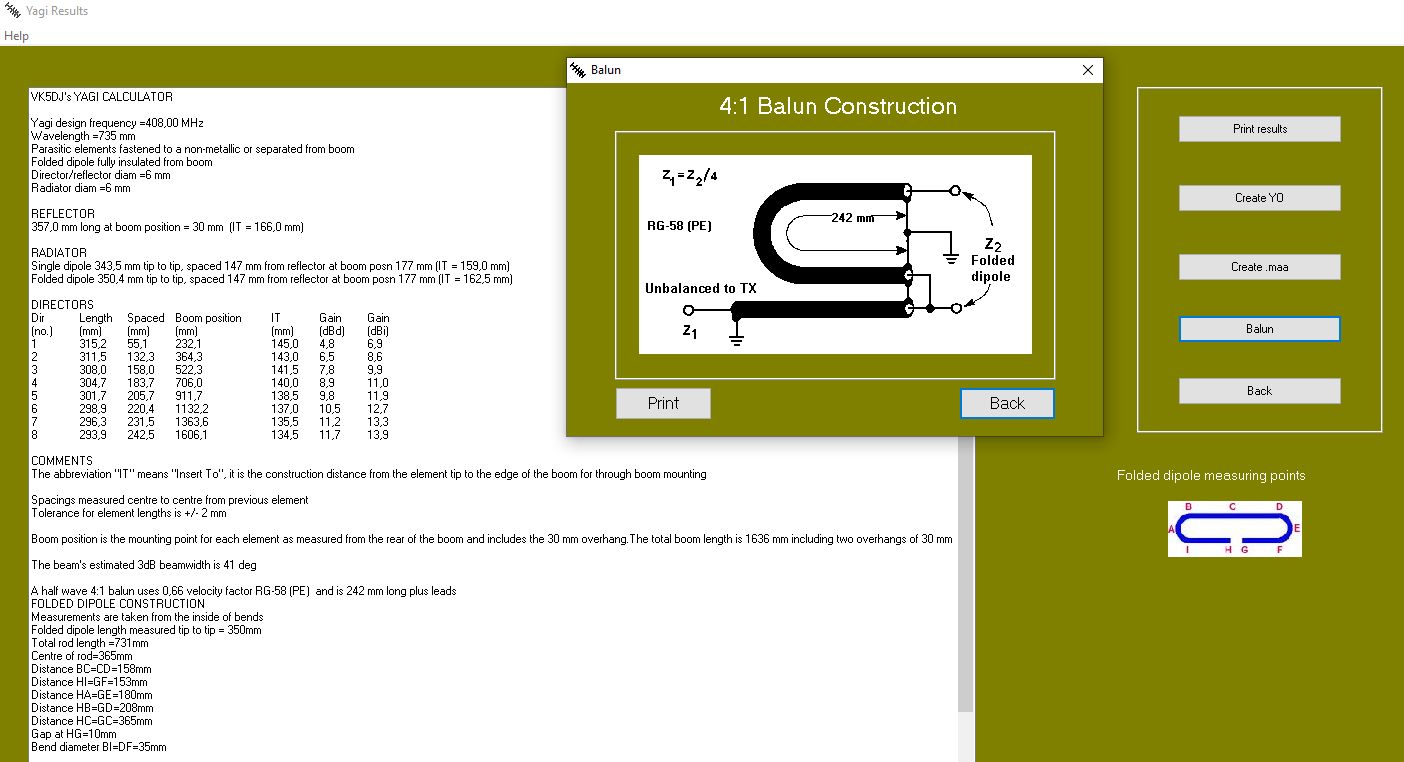

Je viens de parler d’impédance. Il faut savoir qu’un câble coaxial est un guide d’ondes qui possède une impédance caractéristique : 75 ohms pour le coaxial TV, 50 ohms pour la plupart des câbles de matériel radioélectriques. Pour éviter les réflexions des signaux il doit y avoir adaptation entre les sources ou récepteur et le câble. Il se trouve qu’un simple dipôle de longueur égale à une demi-longueur d’onde a une impédance de 75 ohms, mais s’il est seul ! lorsqu’on ajoute des éléments réflecteur et directeurs l’impédance diminue ; en mettant un dipôle replié on multiplie l’impédance par 4 (on peut obtenir d’autres coefficients de multiplication avec des dipôles spéciaux, mais je n’en parlerais pas) ; on cherche donc ainsi à retrouver les 50 ohms requis.
Symétrisation : si on relie un câble au dipôle l’antenne fonctionne, mais elle vise de travers ! :doh:
En effet le coaxial est dissymètrique et l’antenne symètrique. On corrige ceci en connectant un balun (balanced-unbalanced). Qui doit être calculé lui-aussi avec précision ; mais rassurez-vous les logiciels indiquent tout çà.

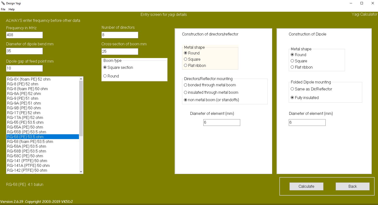

Exemple de calcul: il faut préciser la nature et les dimensions du "boom"( tige supportant les éléments) le diamètre des tubes utilisés, si les éléments sont isolés ou reliés électriquement au boom s'il est métallique, car cela modifie légèrement les valeurs.
Noter que l'on a avantage à utiliser des éléments de fort diamètre pour augmenter la bande passante de l'antenne
D'autres logiciels peuvent indiquer des valeurs différentes selon les caractérisques de l'antenne qu'ils optimisent
Autre exemple:
https://www.changpuak.ch/electronics/ya ... _DL6WU.php
https://www.changpuak.ch/electronics/ya ... ntenna.php
Javascript Version 12.01.2014, based on Rothammel / DL6WU
Frequency : 408 MHz
Wavelength : 735 mm
Rod Diameter : 7 mm
Boom Diameter : 20 mm
Boom Length : 1621 mm
d/lambda : 0.010 ( min.: 0.002 , max.: 0.01 )
D/lambda : 0.027 ( min.: 0.01 , max.: 0.05 )
Elements : 10
Gain : 11.80 dBd (approx.)
Reflector Length : 354 mm
Reflector Position : 0 mm
Dipole Position : 176 mm
Director #1 Position : 232 mm , Length : 334 mm
Distance Dipole - Dir. #1 : 55 mm
Director #2 Position : 364 mm , Length : 331 mm
Distance Dir. #1 - Dir. #2 : 132 mm
Director #3 Position : 522 mm , Length : 328 mm
Distance Dir. #2 - Dir. #3 : 158 mm
Director #4 Position : 706 mm , Length : 325 mm
Distance Dir. #3 - Dir. #4 : 184 mm
Director #5 Position : 912 mm , Length : 323 mm
Distance Dir. #4 - Dir. #5 : 206 mm
Director #6 Position : 1132 mm , Length : 321 mm
Distance Dir. #5 - Dir. #6 : 221 mm
Director #7 Position : 1364 mm , Length : 319 mm
Distance Dir. #6 - Dir. #7 : 232 mm
Director #8 Position : 1607 mm , Length : 317 mm
Distance Dir. #7 - Dir. #8 : 243 mm
Directors / Parasitics are isolated.
Please choose an isolater thicker than : 10 mm
Un autre exemple qui est moins exigeant sur les paramètres, et que je mets surtout pour montrer la directivité de ce type d'antenne.

sinon on peut aussi se construire ce genre de chose ?
Messages : 11932
Radiotélescope d'amateur
Message par pejive » 03 mai 2020, 16:37
c'est un truc pour @Lambda :lol:
j'ai eu l'occasion de visiter Nançay, c'est impressionnant

Vu la météo, j'ai repris mes cogitations sur les antennes.
Du côté des antennes à large bande on trouve les antennes log-périodiques.
On trouve de nombreux calculateurs en ligne tel celui-ci:
https://www.changpuak.ch/electronics/lpda.php
Mais pour optimiser leurs performances il faut prendre quelques précautions dans leur assemblage.
Cet autre calculateur est beaucoup plus précis:
https://hamwaves.com/lpda/en/index.html
il fournit des éléments sur l'impédance caractéristique des "booms"
https://hamwaves.com/zc.square/en/index.html
Cerise sur la gâteau :occasion-cake: ,je suis tombé par hasard sur un article décrivant l'utilisation d'une log-périodique à polarisation circulaire dans le domaine de la radioastronomie:
https://iopscience.iop.org/article/10.1 ... 49/207/1/2
Très intéressant cette idée de pointer l'antenne vers le zénith et d'utiliser une polarisation croisée.

Oui mais le 1,4 GHz est beaucoup moins accessible que les VHF; il faut utiliser du matériel tout fait: parabole et LNA obligatoire.
Et si je me souviens bien, les radiosources rayonnent bien plus en VHF qu'en SHF. Même que j'avais fait le dessin :lol:
Ma limite en bricolage se situe aux environs des 400 MHz; d'autant que je n'ai plus de générateur VHF :mrgreen:
