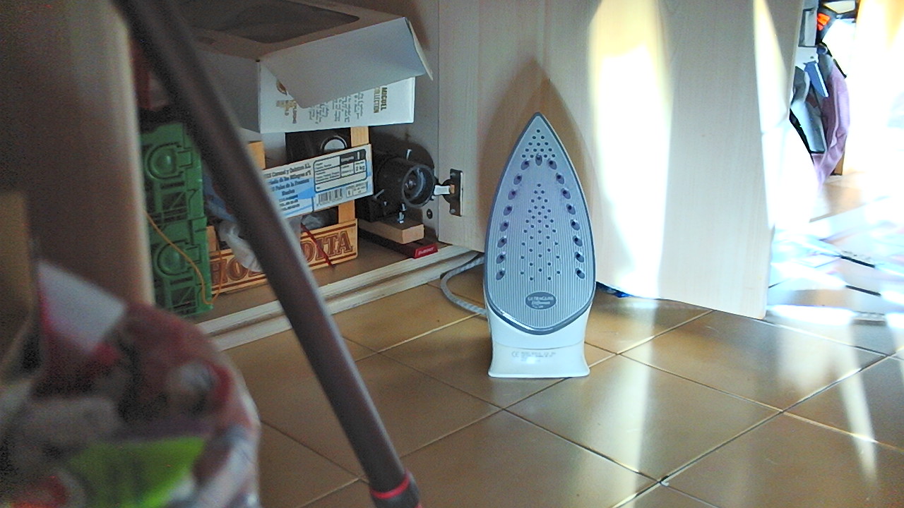

Objectif si j'ai tout suivi detecter le rayonnement Infrarouge de la chaleur emise pour ce test par.
2 fer a souder
1 faire a repasser inutile bien entendu de développer la mine deconfite de la baronne et la petite phrase assassine je cite:
C'est bien la première fois en 25 ans que tu allumes le fer a repasser. ... passons.

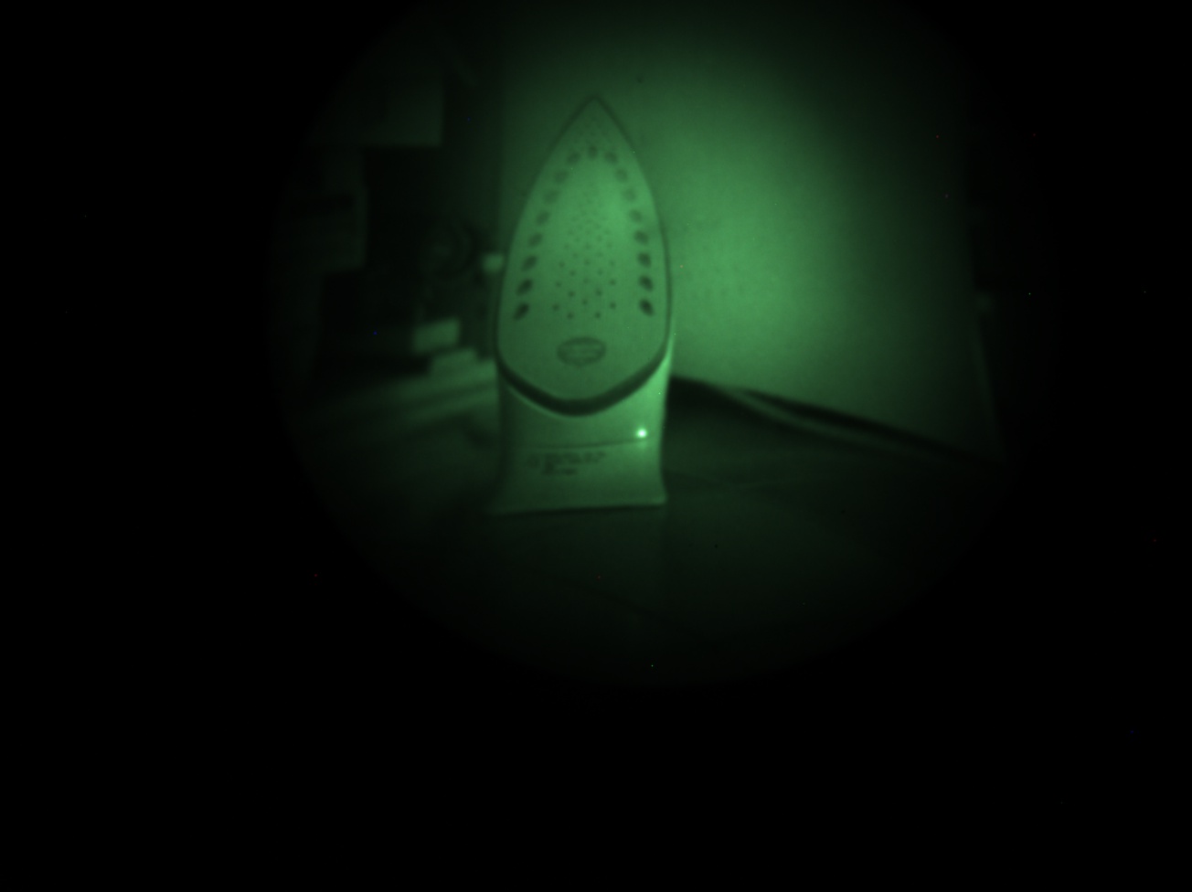

Conditions
Mon bureau labo observatoire de nuit volets fermés
Sionyx
8079 optique 80/1,7 zwo224 aux fesses
Le labo (la il manque les fer a souder)
Le test a l'ecran de la sionyx c'est degeu bourrer de bruit
Image de 1,5 secondes

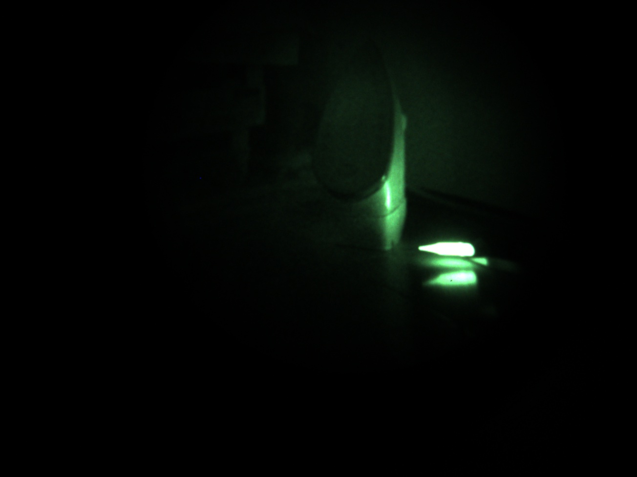

On voit clairement le rayonnement Ir des 2 fer a souder.
Le fer a repasser hummm moins.
On vire les fer a souder.
Ah oui ca fonctionne toujours 1,5 sec.
Je reviens pour la suite

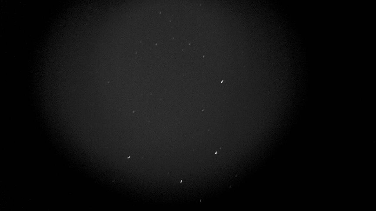

On continue on passe au 8079
C'est la que j'ai un peu dérapé j'ai touché les boutons :think:
Suis passé à la pose longue bidouiller le gain mis le bazar :snooty:
Mais petite série qui m'a laisser sur les fesses le fer était éteint
On passe direct'au test de pose au 8079 avec 224.
J'ai mis le gain à 0 oui oui
En 1 seconde rien à l'écran
10 sec
20 sec
30 sec
40 sec
1minute
A la SiOnyx rien pas assez de photons et pas d'infrarouge
Si en astro on peux faire de la pose longue avec :pray:
Rappel GAIN. 0
Avec du gain pfouuuuuûiiiî

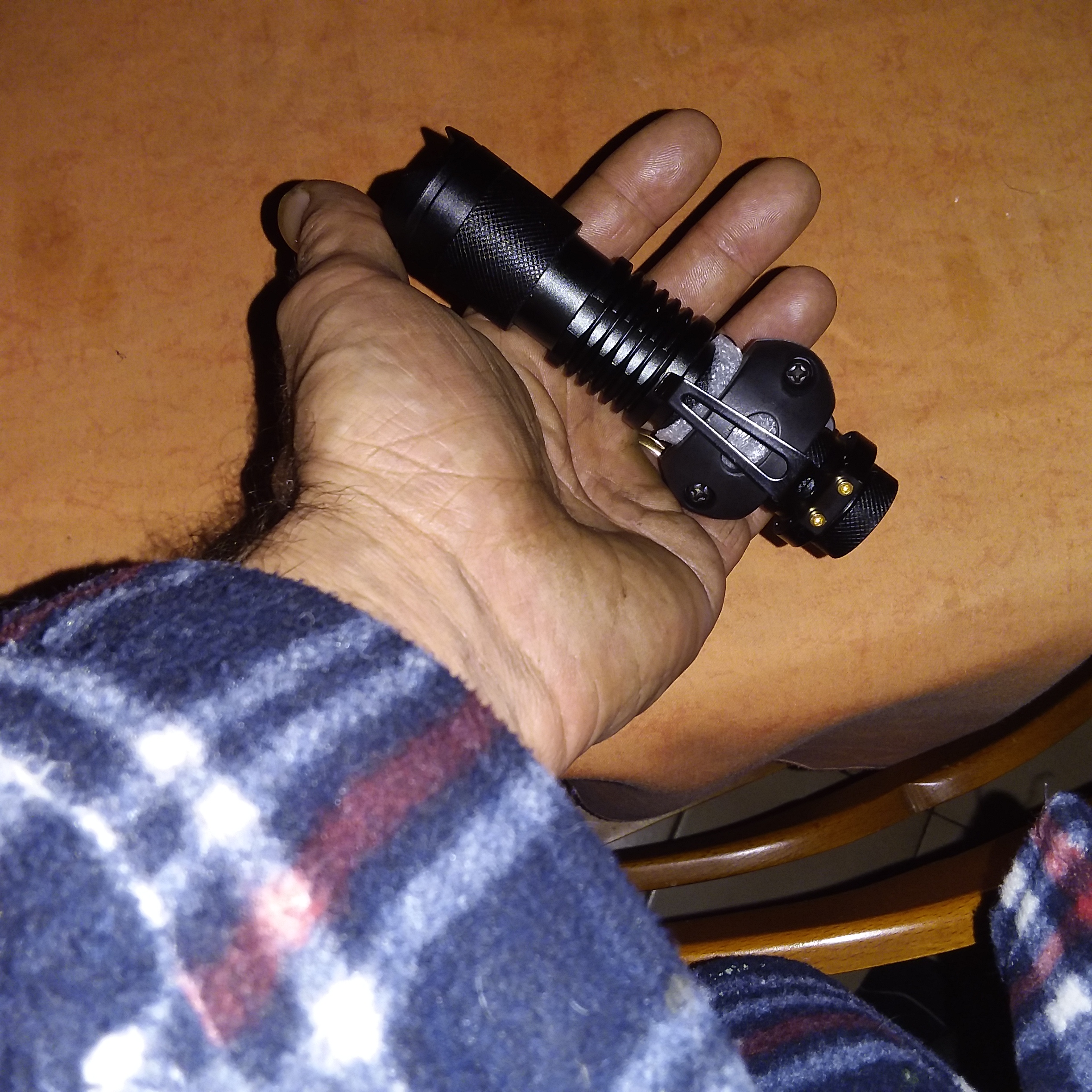

Vu que je suis parti en live continuons avec la torche infrarouge
Uhhh grosse photo a la tablette

Lampe torche Ir 850 nm zoom
Le premier qui rigole :snooty:

- Clairement la Sionyx est bien sensible au NIR, et meme assez loin en longueur d'onde (1100 nm d'après les specs, mais je pense un peu plus, mais évidemment avec moins d'efficacité...)
Un fer à souder, c'est en moyenne autour des 400°C, un fer à repasser domestique autour des 150°C à la louche.
Ca veut dire, que avec un matos "courant" à base de capteur CCD/CMOS "classique" et des optiques habituelles, on peut faire un peu d'imagerie thermique pour des cibles assez chaudes (150-400 °C et plus) éméttant dans l'IR moyen et long, mais avec quand même toujours une traîne/queue de distribution spectrale d'émission dans le proche IR!
Nul besoin d'employer des caméras qui coûte la peau des reins, à base de détecteur micro-bolométriques ou de matrice de thermopiles et avec des optiques spéciales en Germanium ou silicium, par exemple...
Ca ouvre pleins de possibilités domestiques et scientifique à l'échelle du hobbyiste/amateur que nous sommes! :dance:
Après pour de l'imagerie thermique façon "prédatorienne" :D, pour chopper des cibles à temperatures de quelques dizaines de degrés °C ou plus froides, non, cela reste quand meme hors de portée de nos matos habituels (... quoi que... ;) J'ai un petit bout d'idée qui glouloute au fond du crane... :D)
- En voyant tes 2 premières images à la sionyx, en supposant que le fer à repasser est bien dans un regime de fonctionnement stationaire, un regime de "croisière" bien stable.. bref que tu l'as bien laissé chauffé avant les prises de vues, cela donne l'impression que lorsque tu as retiré les fers à souder du champ de la cam, il y'a eu réajustement automatique de la luminosité/gain de la prose de vue... un peu comme un AGC qui se serait mis en branle.... :think: Mais en même temps, le reste de la scène ne change pas en luminosité...
Ou alors, le fer était encore un peu froid, en cours de chauffe? lors de ton premier cliché?
Bref, en ce qui concerne, avec une optique bien plus ouverte que celle d'origine (1.6 c'est ça?), et encore mieux optimiser pour bosser ans le proche IR, ET la possibilité de: supprimer toute fenêtre optique située entre l'objectif et le capteur lui-même (mettre le capteur à nu, vraiment) (y'a pas de petits profits photoniques dans notre discipline, ET las possibilité de pouvoir rallonger un peu le temps de pose pour pouvoir aller à, aller, par ex, ne serait ce que 10s...
Et bien, on obtiendrait un imageur proche IR étendu, et peut-être meme frisotant avec le tout début du moyen IR, du tonnerre de dieu, pour "relativement pas cher" (encore une fois, regardez le prix de camera thermique de chez FLIR, il est vrai complètement dédiées est optimisées pour cela...)

- En ce qui concerne le P8079HP... Ce bon vieux pépère se débrouille pas si mal que cela, sachant que sa PC à une réponse mesurable qui s'étend qu grand maxi aux alentours des 900 nm.... on voit meme bien la zone chaude de ton fer pour ta pose de 30sec...
c'est pas ridicule, et là tu mets en avant l'intérêt de la combinaison d'une camera qui intéegrer avec un tibe II... car à l'oeil nu avec le tube, donc par nature sans integration dans le temps, le fer à repasser est normalement invisible ou à peine visible.... Pourtant le signal est là, à l'écran.... La caméra couplée au tube permet justement de l'extraire en augmentant les temps de pose...

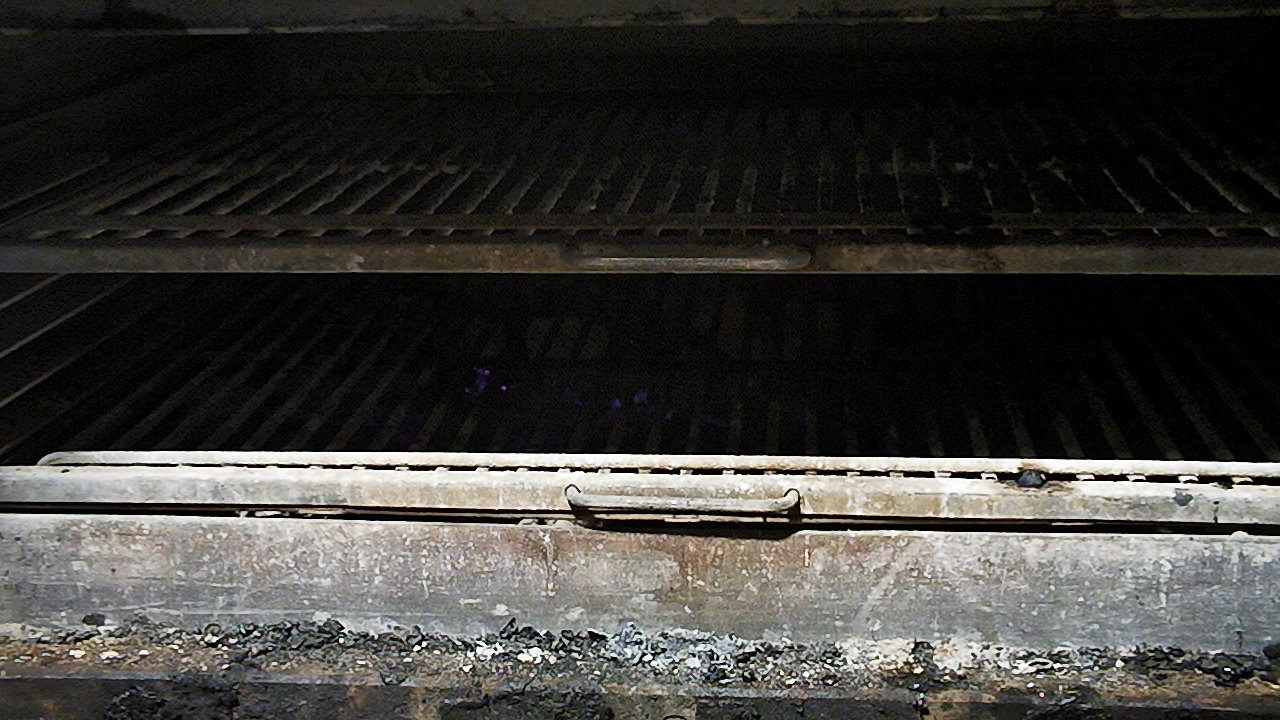

Poursuivons sur des petits tests de rayonnement infrarouge par la température.
Au boulot de la température je n'en manque pas.
Ca c'est ma grille a viande en fin de service en pleine lumière il reste un peu de braise.
On vois un peu de rayonnement en violet
Hop lumière éteinte.
:shock:

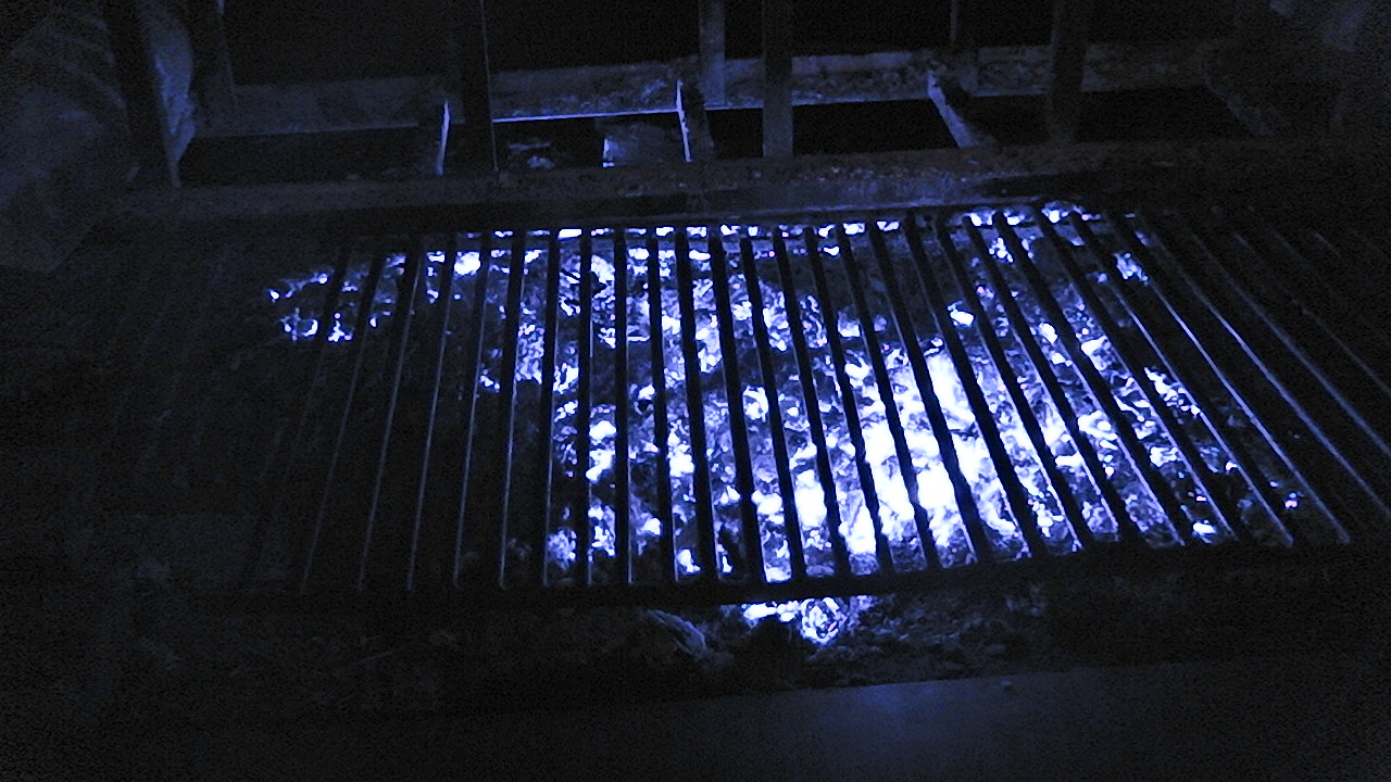

Aller plus fort plus chaud
Un four à charbon de bois (Josper outil rare et très cher ) ca monte à 500 degrés la il,était à 350 environ.
Allumé
Éteint
Je commence à adorer l'idée du thermique :roll:

C'est vraiment super impressionnant, vu comme ça! Et très parlant sur le fait que cela ouvre une nouvelle vision directe sur notre environnement immediate! J'adore! Keep on, Keep on!!!

A regarder, au moins par curiosité, la solution à base de ces bons vieux tubes II gen 1, mais avec une PC concue pour être sensible de 350 nm jusqu'à un peu plus de 1500 nm .
https://www.findrscope.com/SPD/infrared ... 944731.jsp
https://www.ebay.com/sch/i.html?_from=R ... e&_sacat=0
https://www.ebay.com/itm/FJW-Find-R-Sco ... SwSQFdQQYj
https://www.ebay.com/itm/NOS-FJW-FIND-R ... 1#viTabs_0
C'est pas si mal, ces viewers sont conçu pour voir du NIR/SWIR, mais detecteront aussi des objets chauds comme ceux que tu detectes avec la sionyx, mais encore plus nettement (normalement), et/ou permettront de voir des objets encore un peu moins chauds que les charbons de tes foruneaux...
On commence tout doucement à se diriger vers la gamme des MWIR, du moins la queue de distribution des objets qui émettent préférentiellement dans cette gamme là...
En gros, le fer à repasser chaud visible par le P8079HP el la Sionyx, devrait être encore plus visible avec ce genre de vieille caméra...
A un moment donné en débranchant le fer à repasser ou le fer à souder, cela va refroidir et passer une température trop basse, la sionyx va "décrocher", plus d'image, car son capteur va être en trop dehors des clous spectralement parlant par rapport à al source, par contre, le viewer "vintage" devrait encore délivrer pendant quelques temps une image lisible, jusqu'à ce que à son tour il décroche, car le fer à souder/repasser continue à refroidir de toute façon...
