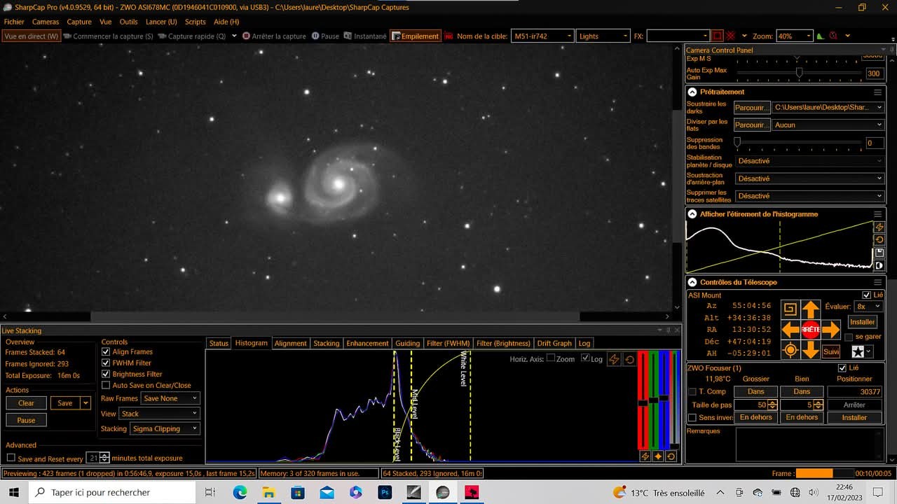

Bonjour à tous , comme nous manquons cruellement d'exemples d'images dans le proche infrarouge je partage avec vous cette série d'observations d'un ami lui même curieux sur les possibilités d'imager dans ce spectre.
Lolo un grand merci pour ton autorisation, pour nous et pour la science :closedeyes: ;). :mrgreen:
Hello,

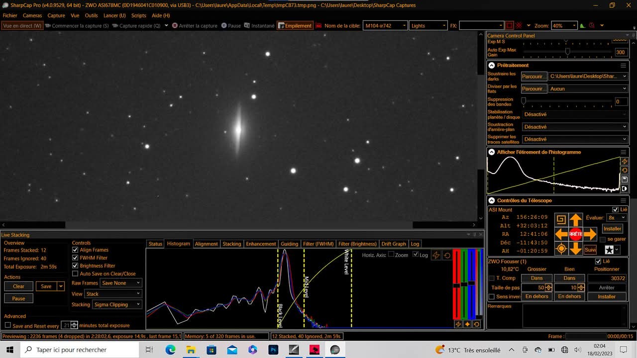

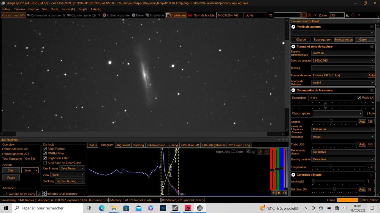

je partage avec vous ma récolte de hier soir, que j'aurais bien faite durer si ma batterie pour mon setup avait pu durer plus longtemps...
je suis parti dans une petite balade galactique en proche IR , avec le filtre "Astronomik IR pass 742nm ...
M51, M81, M106, NGC3628 , M104 ...
Le ciel etait plutôt clair , mais sur Sharpcap je voyais bien que le paramètre "Brightness" n'était pas constant , indiquant que de très fins voiles nuageux éclaircissaient le fond de ciel par moments ... cela etant, le choix de l'IR était plutot aidant ...
Je reprendrai dès que possible ce voyage dans l'IR ,car j'ai de nombreuses cibles à visiter , à des focales variables ...
mon setup :
AM5 , réfracteur 90 ED + réducteur --> donnant une focale de 400mm à fd4.5 , zwo 678mc , ... et j'avoue que malgré une focale assez courte , je suis plûtot très satisfait de cette chaine optique , avec cette camera à très petits photosites , et dont la courbe Qe relatif, la place parfaitement à 740/750 nm , son pic , ... avec le filtre que j'ai utilisé ...
j'ai utilisé la fonction "Brain" de Sharpcap ( après "Analyse" du capteur ) pour déterminer au mieux les réglages du capteur , fonction de mon fond de ciel et souhaitant faire des poses unitaires de 15s ....
Je suis parti dans l'idée de 20mn de capture pour chaque cible , sauf pour M104, la dernière , 3mn seulement , car j'ai dû écourter la séance ...
Captures avec un master Dark à l'empilement en direct, la température du capteur était de 8 degrés C , grâce au froid ambiant de cette nuit hivernale , considérant que cette camera n'est pas refroidie techniquement ...
A l'avenir , j'ai également des tests à effectuer sur des temps de poses unitaires plus courts mais des temps cumulés bien plus longs , afin de voir ce que je peux gagner en résolution de détails plus fins ... toujours en IR biensur ....
remarque :
Bien que particulièrement destinée à être autoguidée sur des poses longues ( au regard de la motorisation "Harmonic Drive" ) , l' Am5 se prête vraiment bien à la pose "assez courte" à "courte" , car grâce à son "zéro" Backlash , on peut particulièrement facilement faire du "Dithering" sans autoguidage , grâce à la fonction de Sharpcap (entre autres) ... par " pulse guiding Ascom " , et ainsi éviter les trames , ... beaucoup plus compliqué à éviter avec des montures avec plus ou moins de Backlash ,... en poses courtes...
C'était une de mes orientations avec cette monture ....
a suivre...

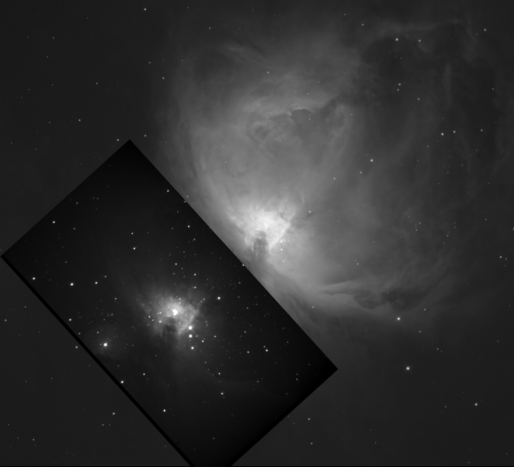

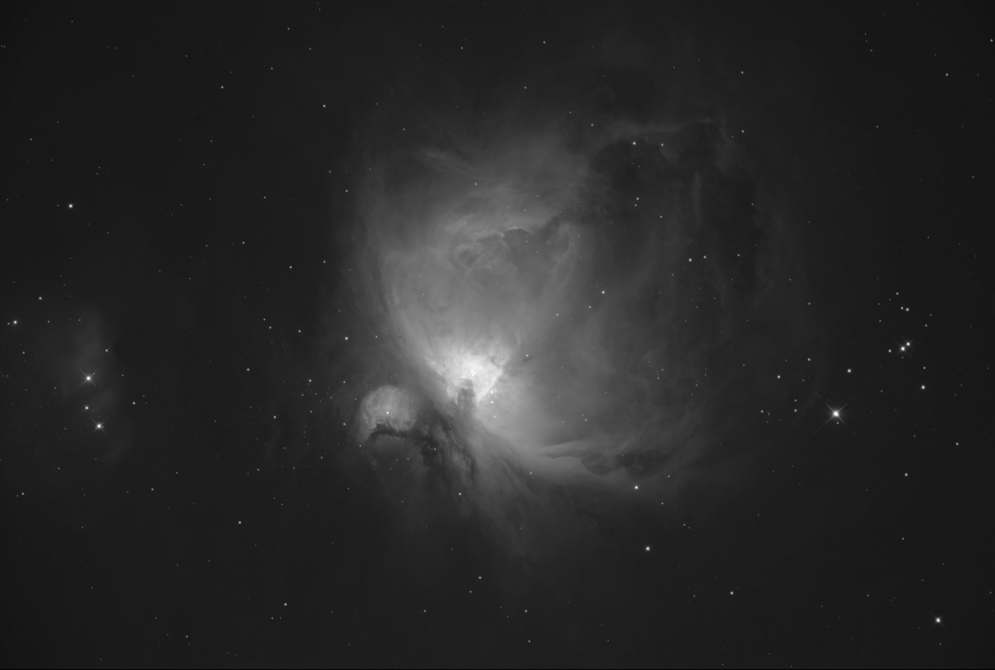

Sur le coeur de M42, c'est plus intéressant: la coeur sature beaucoup moins et est plus structuré et surtout pleins d'étoiles en général invisibles ressortent. C'est sympa.
Ici la surimpression de l'image en IR avec la petite caméra QHY200M sur un fond de M42 prise avec le Quattro+Paracorr+ASI2600MM.

J'ai donc poussé l'idée en suivant le chemin tracé par @exaxe avec une combinaison des images visibles et IR qui donne ça:
un GIF pour mieux apprécier l'impact de l'ajout de l'image IR dans le traitement (clic droit ouvrir dans un autre onglet).

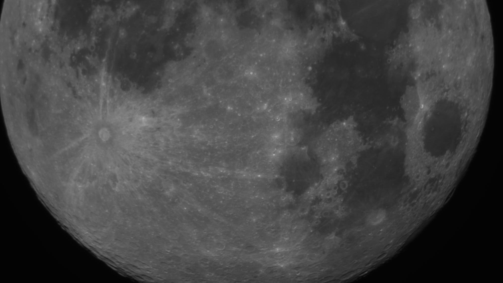

Et puis un essai à 850nm sur la lune avec le stacking planétaire de sharcap. Un peu plus de 2000 images empilées provenant d'un tri à 10% en pauses de 0.08ms, gain à 0.

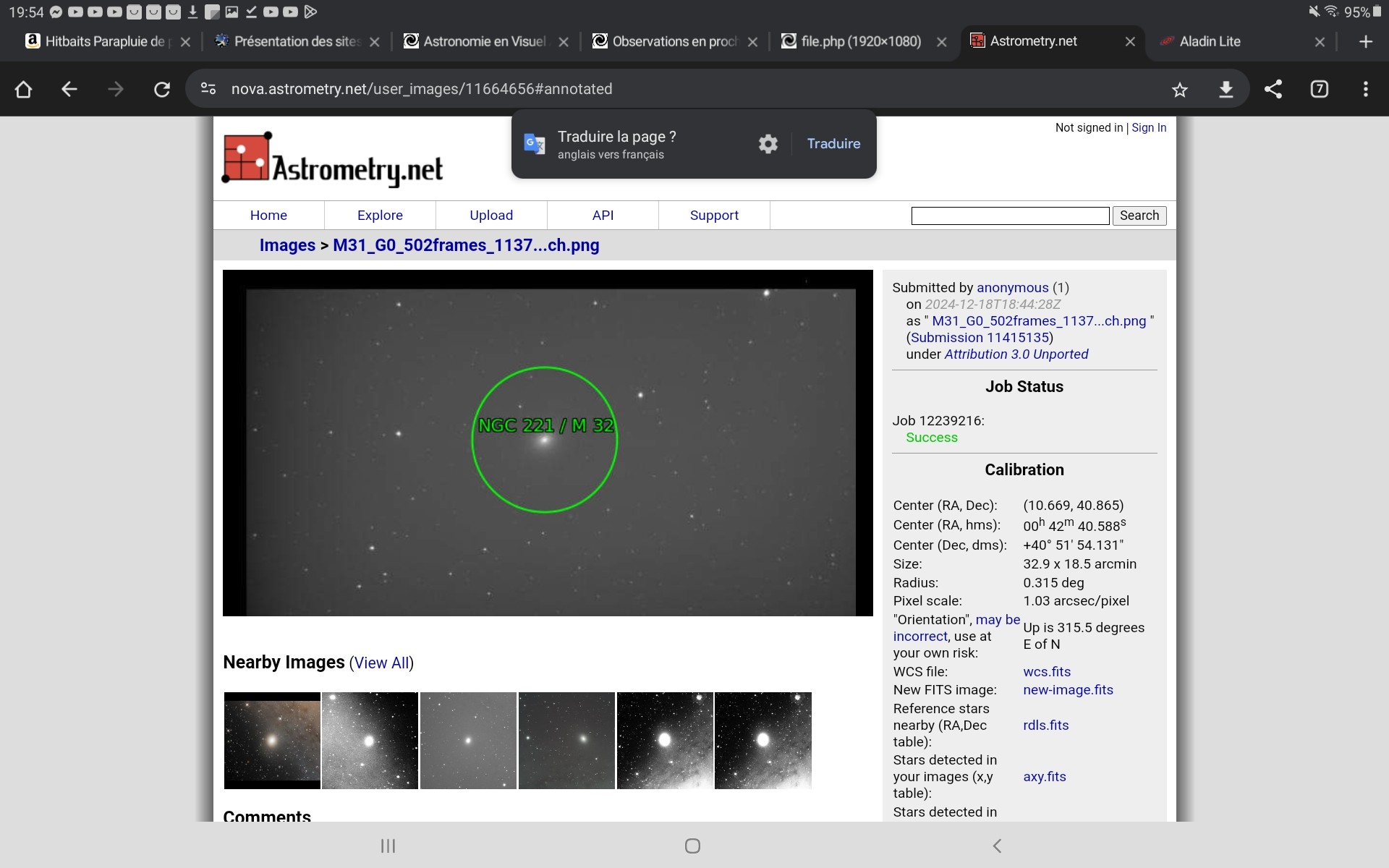

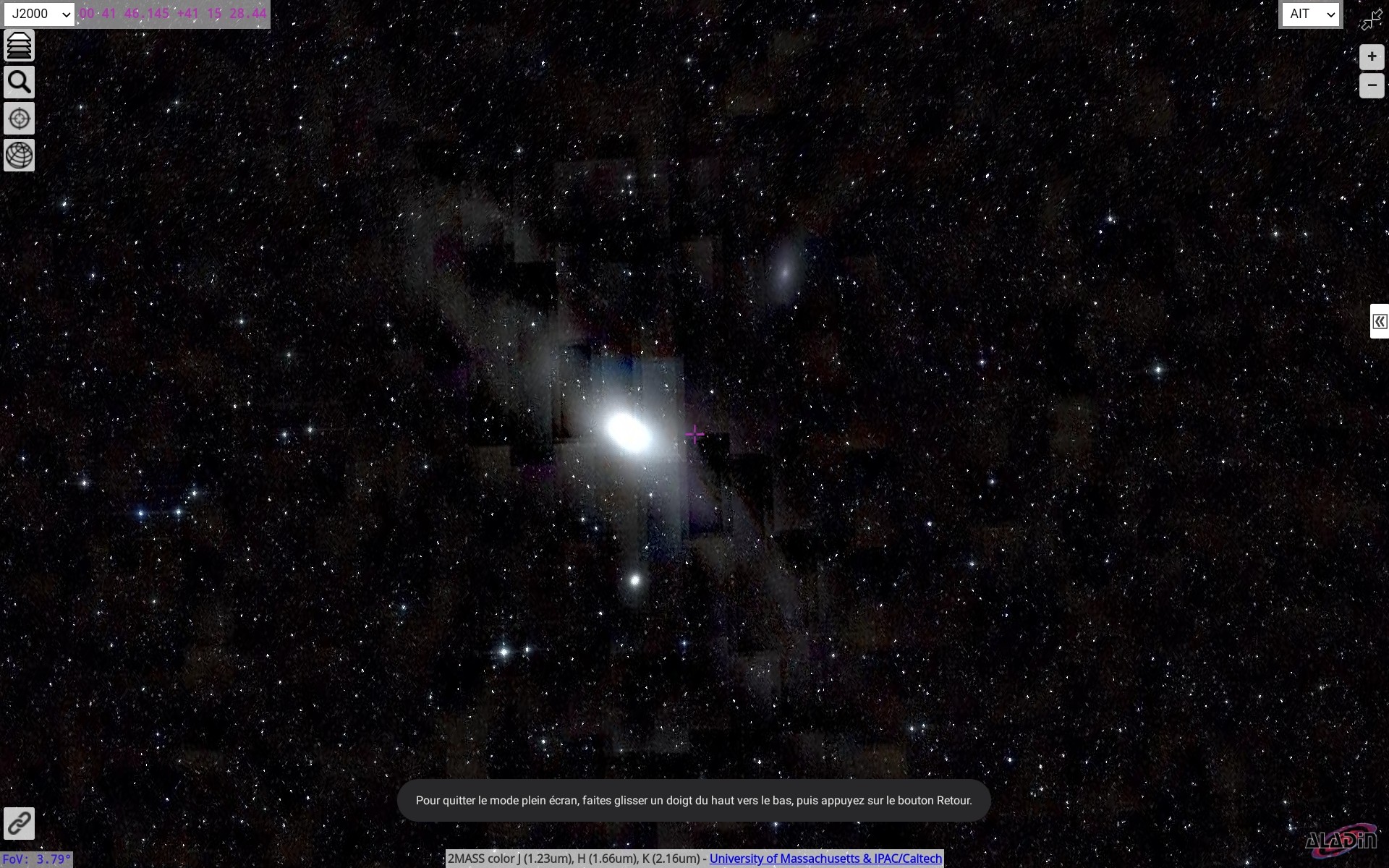

Alors pour ton image "m 31" ben justement elle n'a pratiquement pas d'émission dans l'infrarouge :naughty: donc difficile de juger .
2xmass
Dans l'infrarouge plus lointain il y en a plus mais ce n'est pas pour nous.
Petite pause j'ai passé ton image à l'astrometrie et je n'ai pas M31 :think:
Bon c'est pas bien loin
Mais j'ai M32 bien moins intéressante.

Là sur M 42 c'est extrêmement intéressant.
spica2000 a écrit : ↑
18 déc. 2024, 09:15
C'est un bon début juste une question y a t'il moyen de "coloriser" les différentes couches ? :think:
Par contre le gif animé làaaaaaaa je dis bravo :ave: :ave: :ave: :pray: :pray: :pray: :pray:
Ahhh alors merci ca me confirme plusieurs choses 》extinction du visible et allumage de l'invisible ( c'est schématique bien sur).

Ah me doutais que je n'étais peut-être pas centré sur M31. Le capteur est tellement petit. J'ai pas l'habitue. Ni de la taille du capteur. Ni de l'IR.
Et comme le platesolve ne fonctionnait pas (j'avais oublié de charger un catalogue ASTAP pour le mini PC), j'ai fait l"alignement sur étoiles à l'ancienne mais avec un capteur aussi petit: pas évident. Bref j'ai dû faire des erreurs d'alignement qui ont créé des incertitudes de pointage.
Bon de toute manière c'était sans doute pas une cible idoine.
