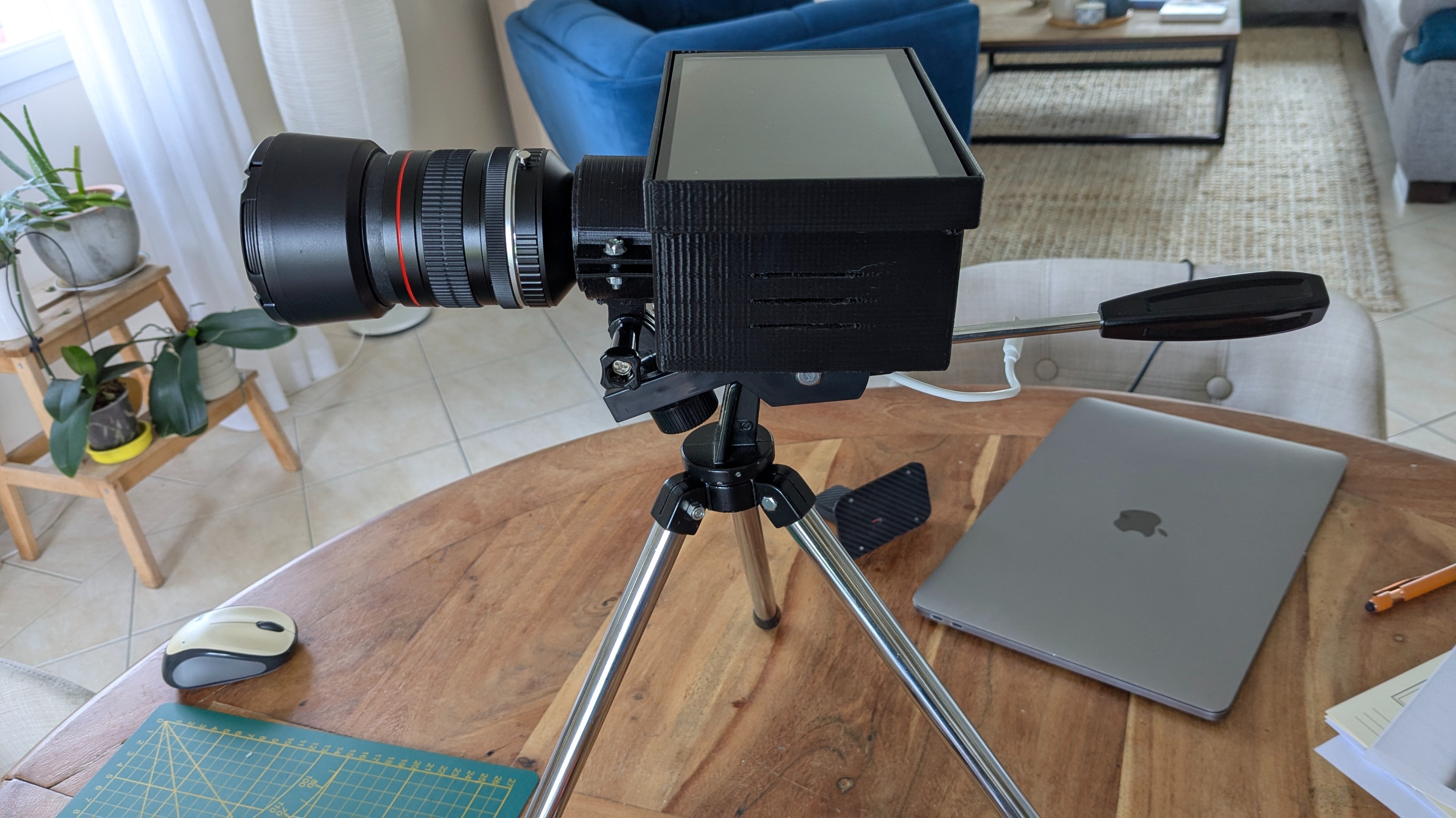

Ici, un rapide test encore fait récemment avec une otpique assez sympa (NAVITAR 25mm/0.95).
Rapidement fait avant de me pieuter de ma chambre d'hôtel.
Y'a pas mal d'autres tests/manips à venir qui vont pointer le nez ici... ;)
À l'avenir, d'ailleurs, cela vaudrait le coup de centraliser, dans ce petit coin ici, les infos et manips liées à ce genre de petits matériels détourné/détournable pour nos activités VA/VN.....
Cela parlerait à Ouki aussi... j'en suis sûr. ;)

Avec ce genre de bricolage, dis toi que ça ne prend pas de place, c'est tout léger à transporter et utiliser! ;) à la main, ou sur un simple trépied... :)
Additionellement, niveau changement d'objectif, c'est aussi l'intérêt du Guizmo: j'ai standardisé ma monture en C, mais tu peux choisir ce que tu veux, et avec le tout petit capteur de la Runcam, ça permet d'utiliser tout plein de petits objectifs rapides, pas forcément bien chers, utilisé habituellement en vidéo surveillance, et très souvent fait pour de la monture C. Le changement se fait en quelques secondes, et on reprend sa séance d'observation trankilou.
Mais bon, encore une fois, ce n'est qu'une façon, parmi une foultitude, de pratiquer le "VA" qui me parle, rien de plus, rien de moins. :)

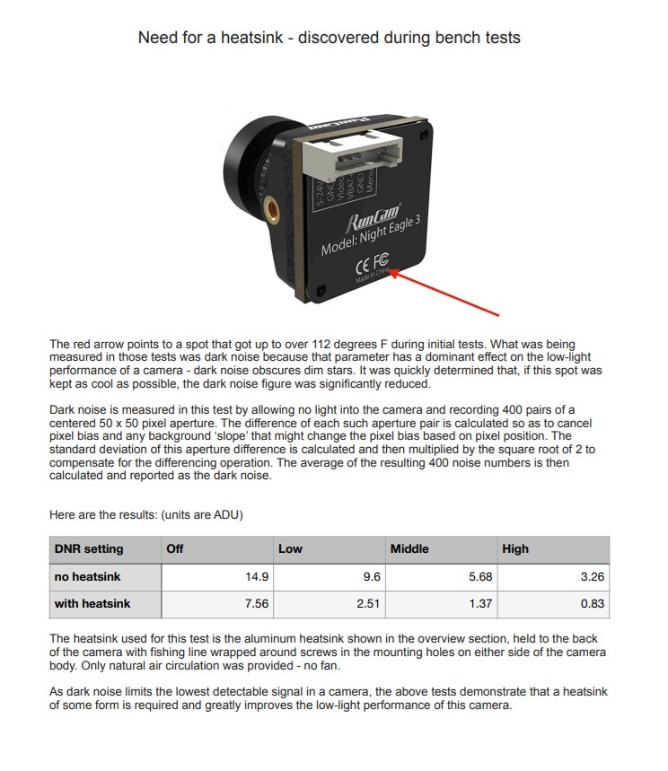

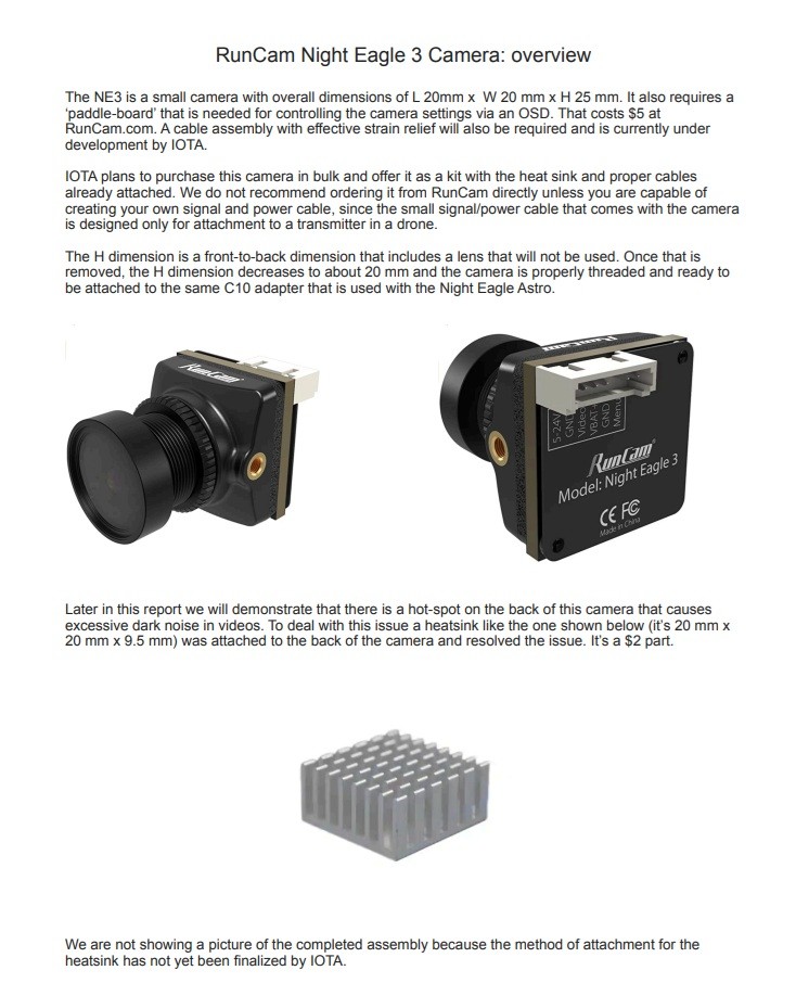

- refroidir le capteur (ici carrément la caméra entirèrement, tellement elle est petite...) pour diminuer le bruit thermique, ce qui semble être significatif et atteignable avec peu de moyen. (faut que je bricole un truc en ce sens qui se rentre dans le corps PVC gris cylindrique de ma caméra).
p.13-15 de ce rapport, au demeurant très intéressant.
https://iotaoccultations.groups.io/g/ma ... Report.pdf
