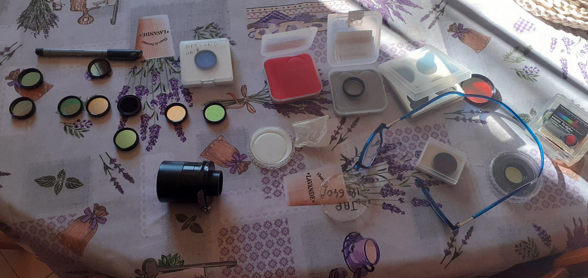

Profitant de l'absence du châtelain et de la châtelaine j'ai annexÉ la table du salon :twisted: :roll:
Les 2 labos affichant complet pour un bout de temps.
Messages : 2205
Interdit aux voyeurs
Message par Casper le fantôme » 30 nov. 2022, 12:01
Je ne savait même pas que j'avais autant de filtres saperlipopette :o
Objectif donc infrarouge proche en visuel et p'tet d'autres bêtises
Pour débuter...... la gamme le spectre visible pour les humains standards franchement c'est plutôt court :think:

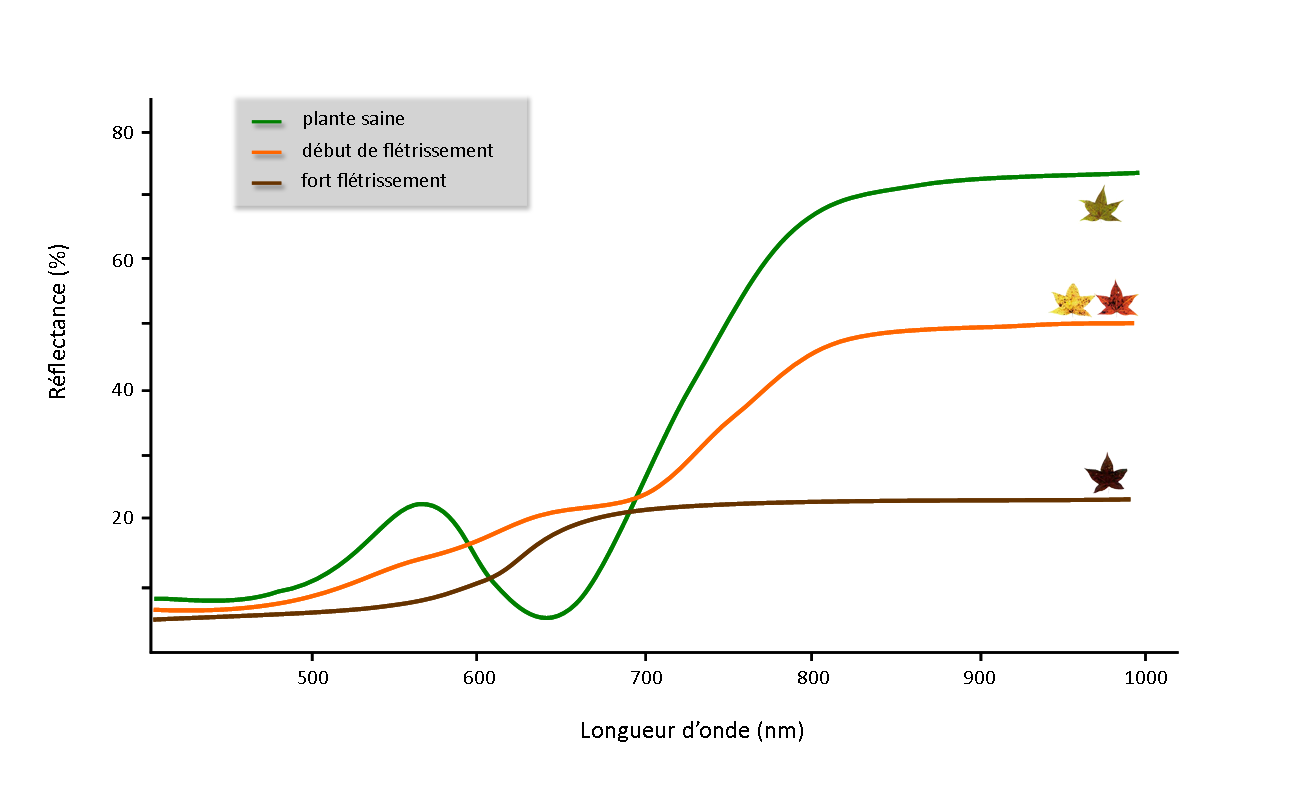

Les propriétés optiques des feuilles sont reliées à leurs caractéristiques biochimiques (teneur en pigments, structure cellulaire, teneur en eau, état physiologique, etc.). On distingue trois types d'éléments qui interviennent dans les propriétés optiques des feuilles et qui correspondent aux grands domaines spectraux du visible, du proche infrarouge et de l'infrarouge moyen.
la teneur en pigments
l'anatomie des feuilles, leur structure cellulaire
la teneur en eau
Ces trois éléments varient au cours du temps et entraînent par conséquent des changements dans la structure et les caractéristiques des couverts végétaux. Plutôt que de parler de signature spectrale, on va parler de comportement spectral de la végétation (cf. remarque en bas de page).

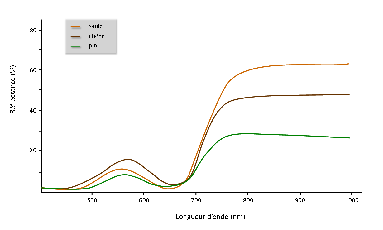

Tous les végétaux renferment des pigments : chlorophylles (pigments verts), carotènes (pigment orangés) et anthocyanes (pigments bleus rouges), les pigments chlorophylliens étant de loin les plus abondants. La chlorophylle possède deux bandes d'absorption dans le bleu (450 nm) et dans le rouge (660 nm). La présence des pigments foliaires dans les végétaux est donc responsable de la forte absorption du rayonnement visible, avec un maximum relatif de réflectance autour du vert (550 nm).

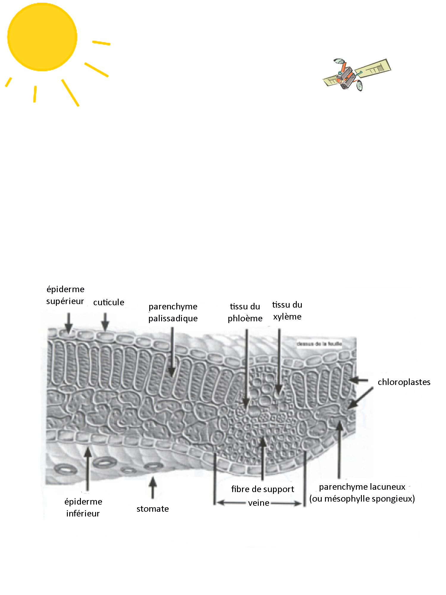

La structure anatomique des feuilles joue un rôle très important dans la signature spectrale de la végétation. Si les pigments chlorophylliens absorbent la majeure partie du rayonnement visible qui leur parvient, ils sont en revanche totalement transparents au rayonnement de plus grande longueur d'onde. Le proche infrarouge traverse donc la feuille jusqu'à une couche cellulaire formée de cellules irrégulières et d'espaces intercellulaires dans lesquels sont stockés les gaz échangés entre la feuille et l'atmosphère, le parenchyme lacuneux ou mésophylle. C'est au niveau de cette couche, lieu d'échange entre l'oxygène et le dioxyde de carbone dans les processus de la photosynthèse et de la respiration, que le rayonnement proche infrarouge est fortement réfléchi (figure ci-dessous). Il est d'autant mieux réfléchi que le parenchyme lacuneux est bien développé

Les longueurs d'onde bleue et rouge sont absorbées par la chlorophylle. Les vertes sont très faiblement réfléchies par la feuille. Le rayonnement PIR, lui, est fortement réfléchi par le parenchyme lacuneux.

Message par Casper le fantôme » 01 déc. 2022, 09:06
Diantre on voit clairement :shock: que le filtre 742 correspond parfaitement à cette courbe ;)
