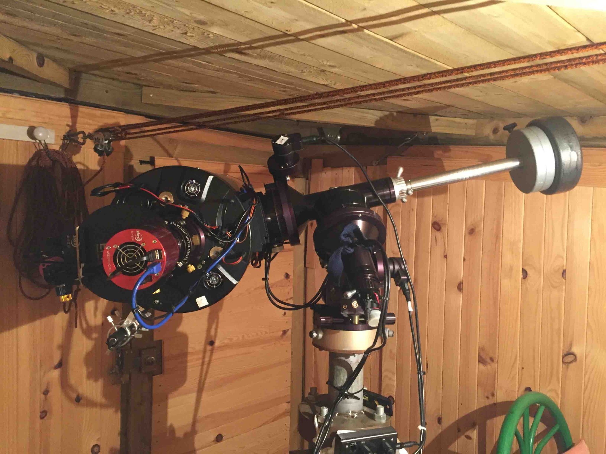

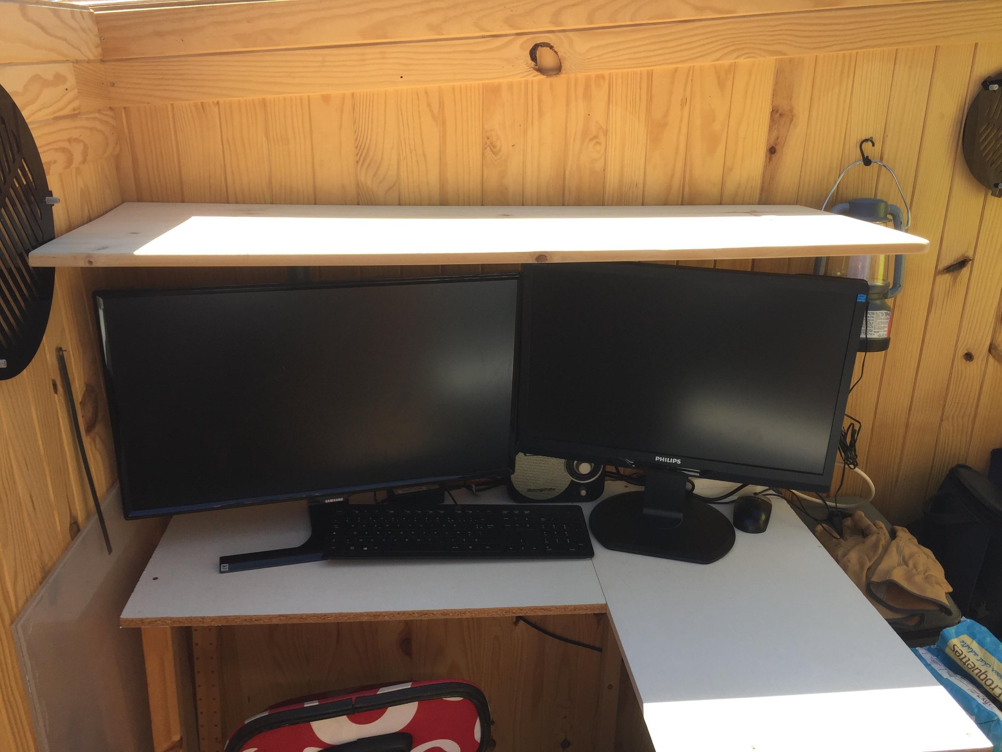

Message par spica2000 » 21 avr. 2022, 00:14
Quelques nouveaux aménagements au POP:
1) Une housse de récup qui fait pile la bonne taille pour protéger tout ce petit monde de la poussière:
2) une étagère au dessus du poste de pilotage qui évite la diffusion de la lumière des écrans vers le haut et les protège de l'humidité. Elle peut aussi servir d'étagère, par exemple pour stocker des nouveaux bidules astro...mais :shhh:

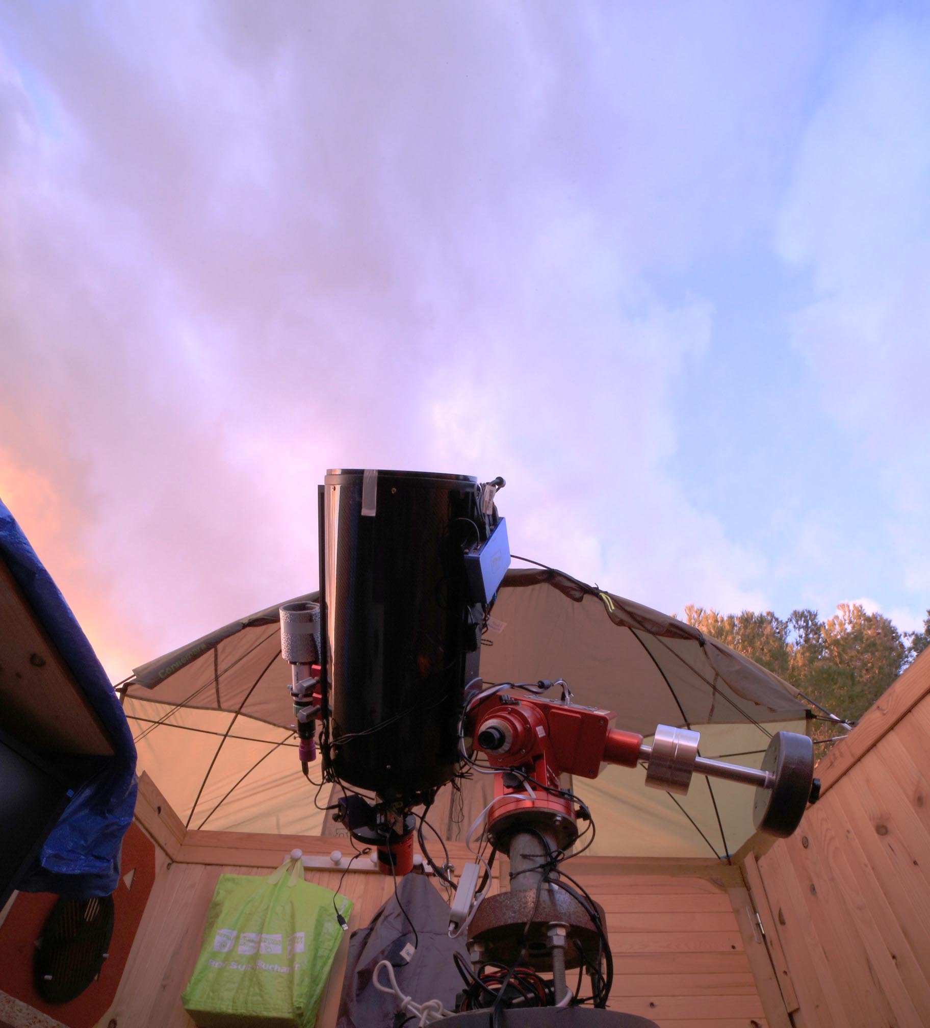

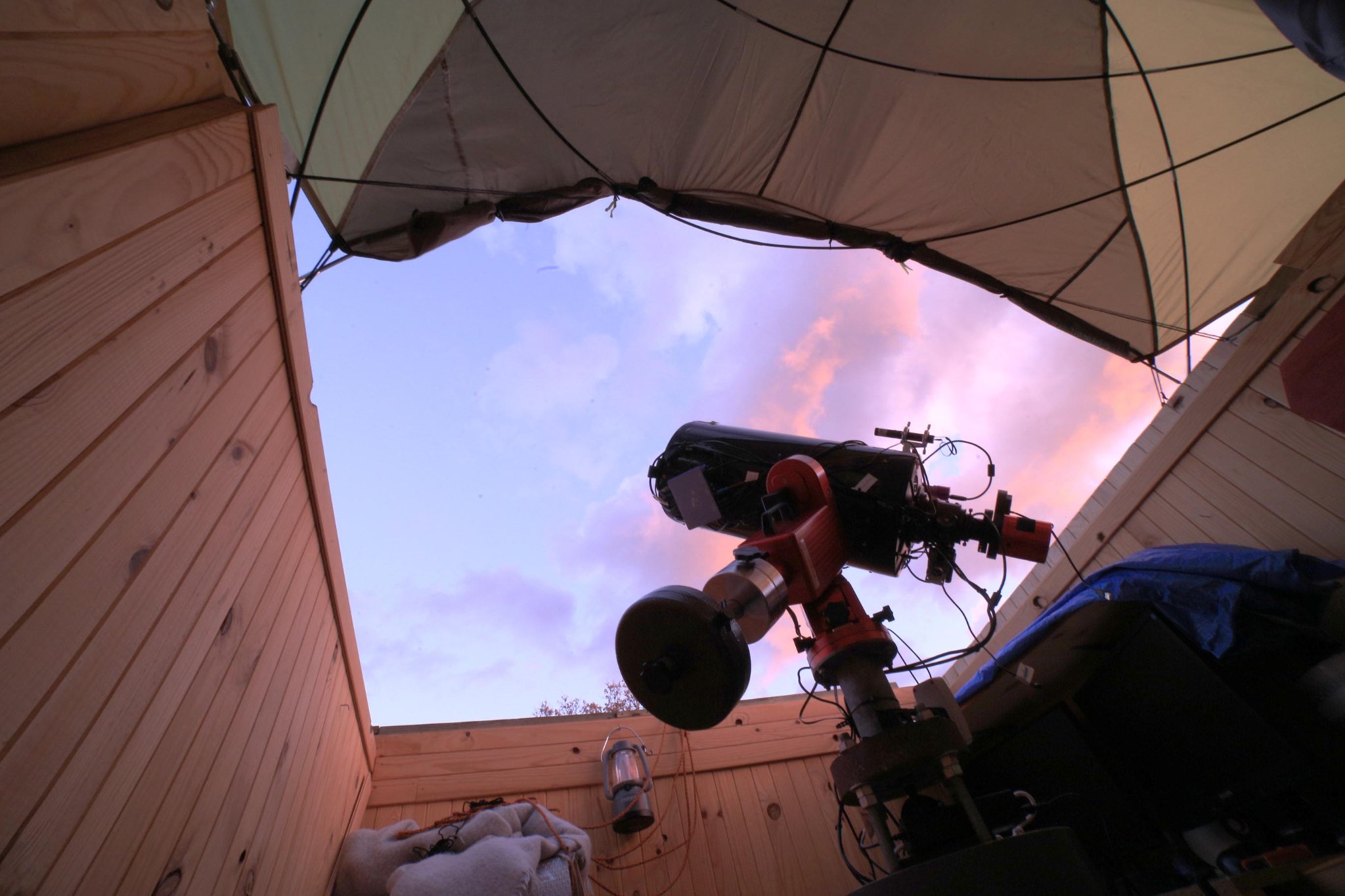

Message par spica2000 » 11 mars 2023, 19:04
Le bricolage du jour: une casquette brise vent testée en plein mistral.
Recyclage d'une tente Lafuma posée au nord, soit de côté d'où arrive le mistral. Du toute manière j'ai un immense pin qui me masque la polaire de ce côté donc la casquette ne réduit pas vraiment le champ de vision.
Reste à savoir si elle se replie facilement pour fermer le toit.
En tout cas, ça devrait augmenter le nombre de nuits exploitables.
