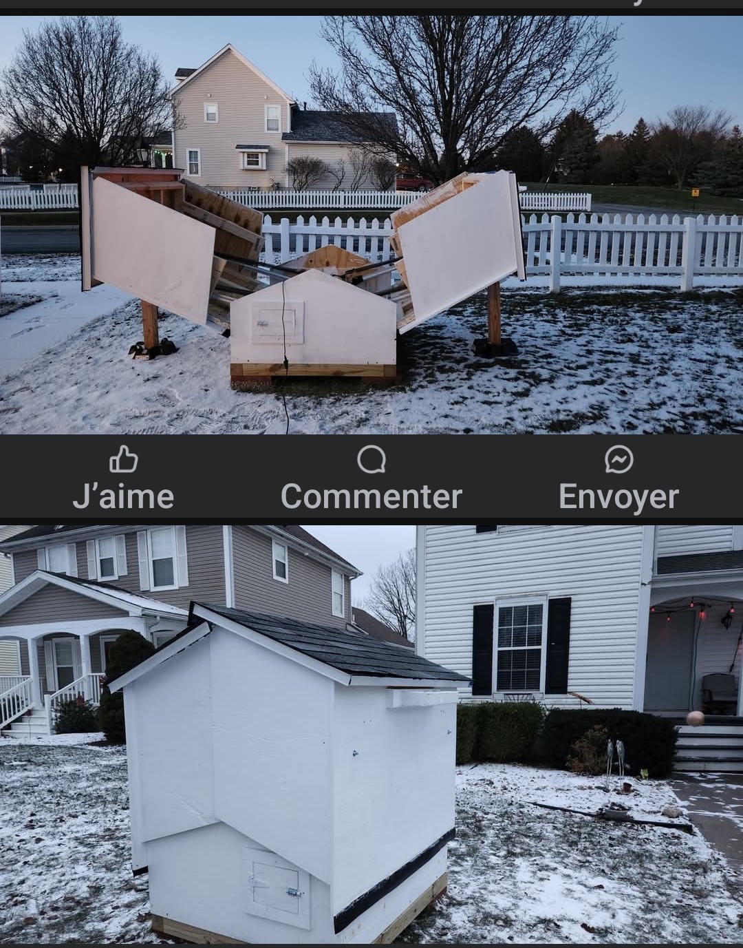

Vu sur un groupe fb :
Une construction très ouverte qui permet de viser assez bas, je pense plus que ce que permet un abri à toit plat coulissant, mais je me trompe peut-être

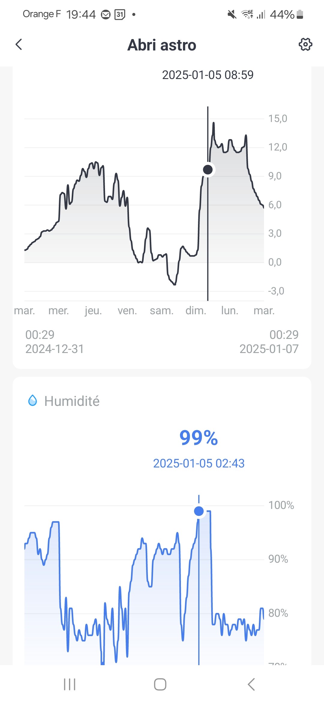

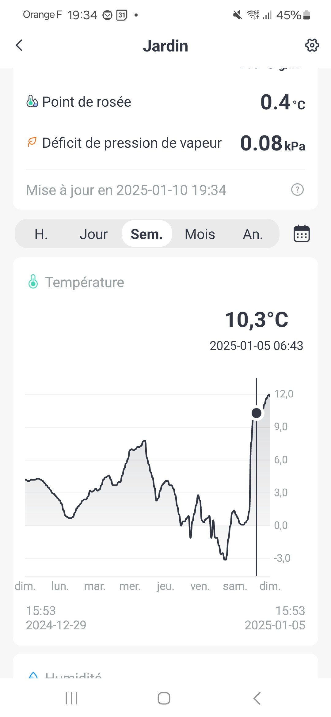

Alors, je n'ai pas eu de condensation, mais c'est sûr que la température est passée de très froide à printanière, d'un coup ! :D (Bon, c'est redescendu : il faisait 4°c aujourd'hui...)
-3°c le 4 au matin...
+10°c le lendemain matin !
Dans l'abri, on part de -2°c...
Et on arrive à presque 10°c le lendemain (mon abri fait frigo, il garde le froid :P J'espère qu'il fera pareil cet été !)
Comme dès qu'il fait froid (en-dessous de 5°c) le déshumidificateur se coupe... l'humidité est montée à fond quand la température est remontée (le bazar ne redémarre pas tout seul : il faut le faire à la main, donc d'ici qu'on se rende compte du truc, l'humidité monte) :
Mais bon, comme je te disais, je n'ai pas vu de condensation pour autant... Depuis, j'ai démonté mes lunettes (pour les vendre et "adopter" leurs grandes soeurs :P ) et tout était bien frais, mais sec :)

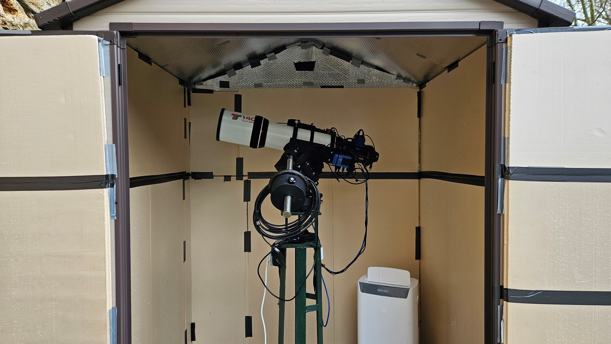

Ah ben ça alors ! Le gros scotch "qui tient super fort", en fait, il ne tient pas si longtemps que ça :P (Je m'en doutais !)
Bref, hier soir, en poussant l'abri, tout a dégringolé :lol:
Comme il faisait 12°c cet après-midi, ça m'a poussé à finir l'isolation du tour de l'abri... et à virer les plaques de toit, puisque je ne sais toujours pas comment les faire tenir (j'ai vu des abri comme le mien avec ce type d'isolant et des lamelles de bois pour tenir les plaques... mais je ne vois pas trop comment les visser dans le plastique sans passer au travers et faire rentrer la pluie !).
Voilà le travail :
Comme de toute façon, il semblerait que ce soit contre-productif d'isoler, que j'ai vu cet hiver (qui n'est pas forcément fini !) que lorsqu'il faisait froid... ben, il faisait la même température dedans que dehors... Mais que, par contre, quand ça réchauffait, l'abri gardait le froid !! Et l'humidité !
J'ai donc percé les trous d'aération (auparavant bouchés avec l'isolant argenté). En espérant quand même que la flotte ne rentre pas en cas de forte pluie, car le télescope est quand même censé rester au sec, si possible ! :geek:
Je n'ai pas viré l'isolant qui fait le tour, vu qu'il tient (et j'ai fini de poser les plaques manquantes), et il reste la couche isolante argentée, y compris sur le toit, donc.
J'espère que ça aidera à tempérer la chaleur cet été... On verra bien (je pourrais aérer, de toute façon).

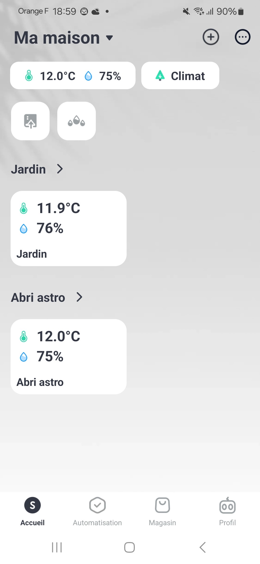

Température et humidité ce soir :

Message par clouzot » 23 févr. 2025, 22:47
23 févr. 2025, 21:50
Avec du Sika ! On passe notre temps à visser des trucs dans du gelcoat et de la fibre en nautisme, avec un environnement autrement plus humide que la région parisienne (sisi c'est possible). Il suffit de mettre le bon mastic-colle (et les bonnes vis) et ça reste étanche.

Message par Petit Astro » 23 févr. 2025, 22:57
Une idée : prendre des boulons tête ronde, percer et justement traverser la structure du toit et de l’isolant puis serrer l’écrou de l’intérieur.
Ensuite mettre un revêtement de type bardeau sur le toit et sur les têtes rondes de boulons en partant du bas jusqu’au sommet pour faire comme un « tuilage » et que l'eau ruisselle du haut vers le bas sans jamais rentrer dans l’abris.

Message par darki » 23 févr. 2025, 23:08
Méthode de quasimodo de Paris :
des lames de bois façon latte de sommier arcboutées. Faut juste que tu trouves comment bloquer les extrémités, des tasseaux posés en haut de tes plaques d'isolant par exemple.

Message par kawa » 25 févr. 2025, 14:26
Comme le signale @clouzot il y a de très bonnes colles de nos jours y compris pour les polystyrènes .
Apres comme en charpente et toiture métallique on assure l'étanchéité des vis par une rondelle caoutchouc sous la tête , ces vis ne vissent pas dans le polystyrène , mais une contre-latte de bois ou acier peuvent recevoir le filet de la vis .
Edit : C'est bien d'avoir une toiture isolée , le problème c'est souvent la condensation
