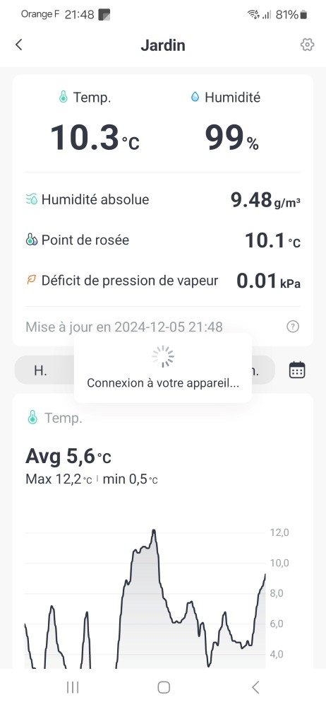

Message par Olivier-Fantasy » 05 déc. 2024, 21:55
ouiouiblog a écrit : ↑
05 déc. 2024, 21:23
C'est quoi le problème si le taux d'humidité est de 90% ?
Bah en fait, je ne sais pas trop... C'est juste que ça sonne mal, "90% d'humidité", ça fait "pays tropical" (ou "banlieue parisienne sous la flotte" - ce qui est aussi humide, mais bien plus froid et gris, malheureusement)...
En ce moment, ça donne ça :
2024-12-05 21.48.48.jpg (26.54 Kio) Consulté 6074 fois
Le taux d'humidité peut être quasi égal (dehors et dans l'abri), à cause de la différence de température... mais le point de rosée est plus éloigné dans l'abri, par rapport à dehors (vu qu'il flotte à plein temps) :
2024-12-05 21.48.56.jpg (50.52 Kio) Consulté 6074 fois
2024-12-05 21.49.09.jpg (49.4 Kio) Consulté 6074 fois
Donc, tant que ça ne fait pas de condensation, ça me va...
Après, je n'ai pas de référenciel, donc je ne sais pas trop ce qui est bien ou pas.

Message par ouiouiblog » 05 déc. 2024, 22:02
Ta sonde intérieure est déjà montée à 99% d'humidité ? (sans déshumidificateur)
Abri astro
Message par Olivier-Fantasy » 05 déc. 2024, 22:10
05 déc. 2024, 22:02
Non, je ne pense pas.. ça m'aurait inquiété sinon ;)
Et je ne chauffe pas. C'est la machine qui produit un peu de chaleur et tient 1 degré / 1,5 degré de plus dans l'abri, par rapport à dehors...
ouiouiblog
Messages : 1706
Localisation : 44
Abri astro
Message par ouiouiblog » 05 déc. 2024, 22:16
OK, je ne suis pas certain que le déshumidificateur apporte un vrai plus en fait et que la méthode de @John Mc Burn : le truc ouvert à tout les vents (et donc, ni chauffé, ni déshumidifié) est de loin l'approche la plus robuste et la plus fiable (je suppose que tu évite de ventiler, si tu déshumidifies).
