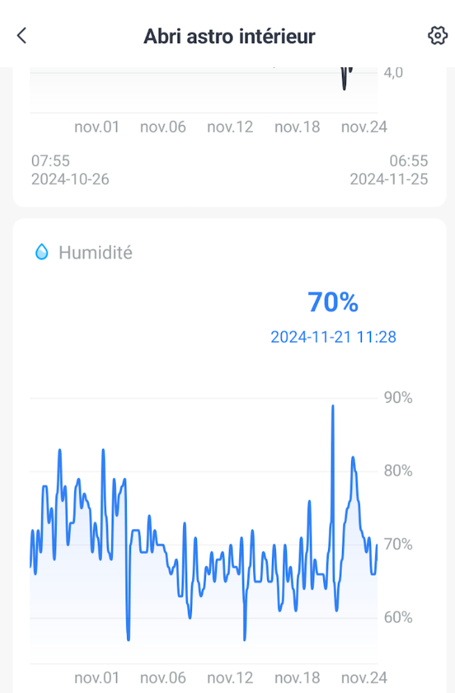

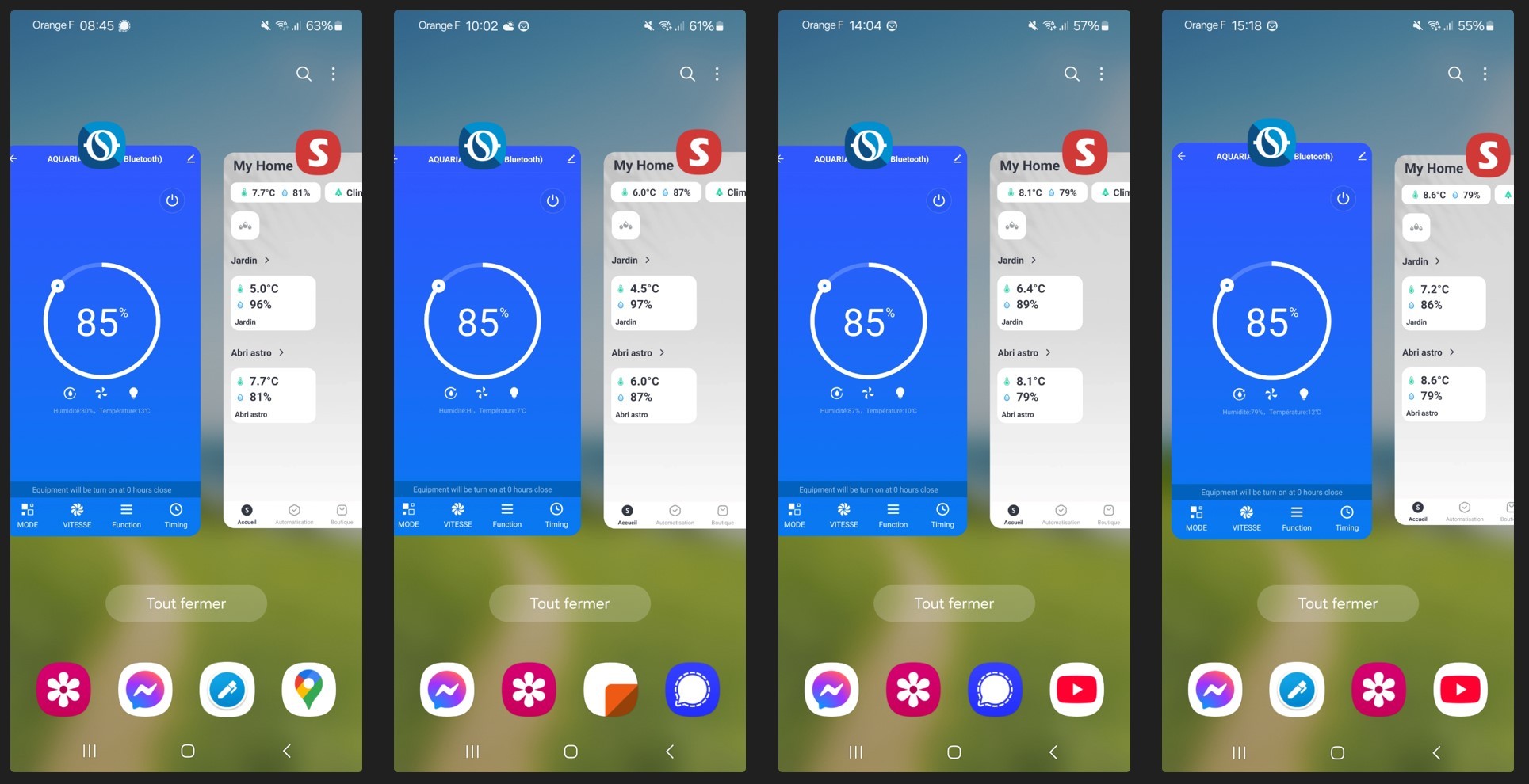

Message par Olivier-Fantasy » 04 déc. 2024, 16:05
Les news de l'abri, c'est l'achat d'un déshumidificateur, malgré tout, quand j'ai vu la sonde atteindre et dépasser les 90% d'humidité dans l'abri, régulièrement :
2024-12-03 16.54.29.jpg (21.89 Kio) Consulté 5638 fois
Premiers essais du déshumidificateur, hier après-midi (copie d'écran de la sonde et de l'appli wifi du déshumidificateur côte à côte) :
J'ai réglé le déshumidificateur pour qu'il se mette en route quand ça dépasse 85% d'humidité (c'est ce qui s'affiche en gros / l'humidité dans l'abri, d'après le déshumid est indiqué en tout petit dessous)...
Je peux peut-être mettre à 90% ?
Ce matin et jusqu'à 14h :
La plupart du temps, les deux sondes sont d'accord (celle que j'avais avant, et celle du déshumidificateur), mais parfois non (le déshumid donne plus ou moins d'humidité que la sonde). Et puis, ça se régule...
Bref, je n'ai pas envie que le bazar tourne H24... donc je ne sais pas trop quelle limite je peux lui donner. Si 85% est ok ou si 90% ça irait aussi...
Comme je ne compte pas déshumidifier le quartier non plus :D et que la machine tient l'abri au chaud, effectivement (1 degré ou 1,5 de plus que dehors, depuis que je l'ai mis)... L'un dans l'autre, peut-être qu'une limite à 90% suffirait ? Qu'en pensent ceux qui ont aussi un abri avec déshumidificateur (suivez mon regard @fcouma :mrgreen: ) ?

Message par Olivier-Fantasy » 05 déc. 2024, 21:55
ouiouiblog a écrit : ↑
05 déc. 2024, 21:23
C'est quoi le problème si le taux d'humidité est de 90% ?
Bah en fait, je ne sais pas trop... C'est juste que ça sonne mal, "90% d'humidité", ça fait "pays tropical" (ou "banlieue parisienne sous la flotte" - ce qui est aussi humide, mais bien plus froid et gris, malheureusement)...
En ce moment, ça donne ça :
2024-12-05 21.48.48.jpg (26.54 Kio) Consulté 5579 fois
Le taux d'humidité peut être quasi égal (dehors et dans l'abri), à cause de la différence de température... mais le point de rosée est plus éloigné dans l'abri, par rapport à dehors (vu qu'il flotte à plein temps) :
2024-12-05 21.48.56.jpg (50.52 Kio) Consulté 5579 fois
2024-12-05 21.49.09.jpg (49.4 Kio) Consulté 5579 fois
Donc, tant que ça ne fait pas de condensation, ça me va...
Après, je n'ai pas de référenciel, donc je ne sais pas trop ce qui est bien ou pas.
