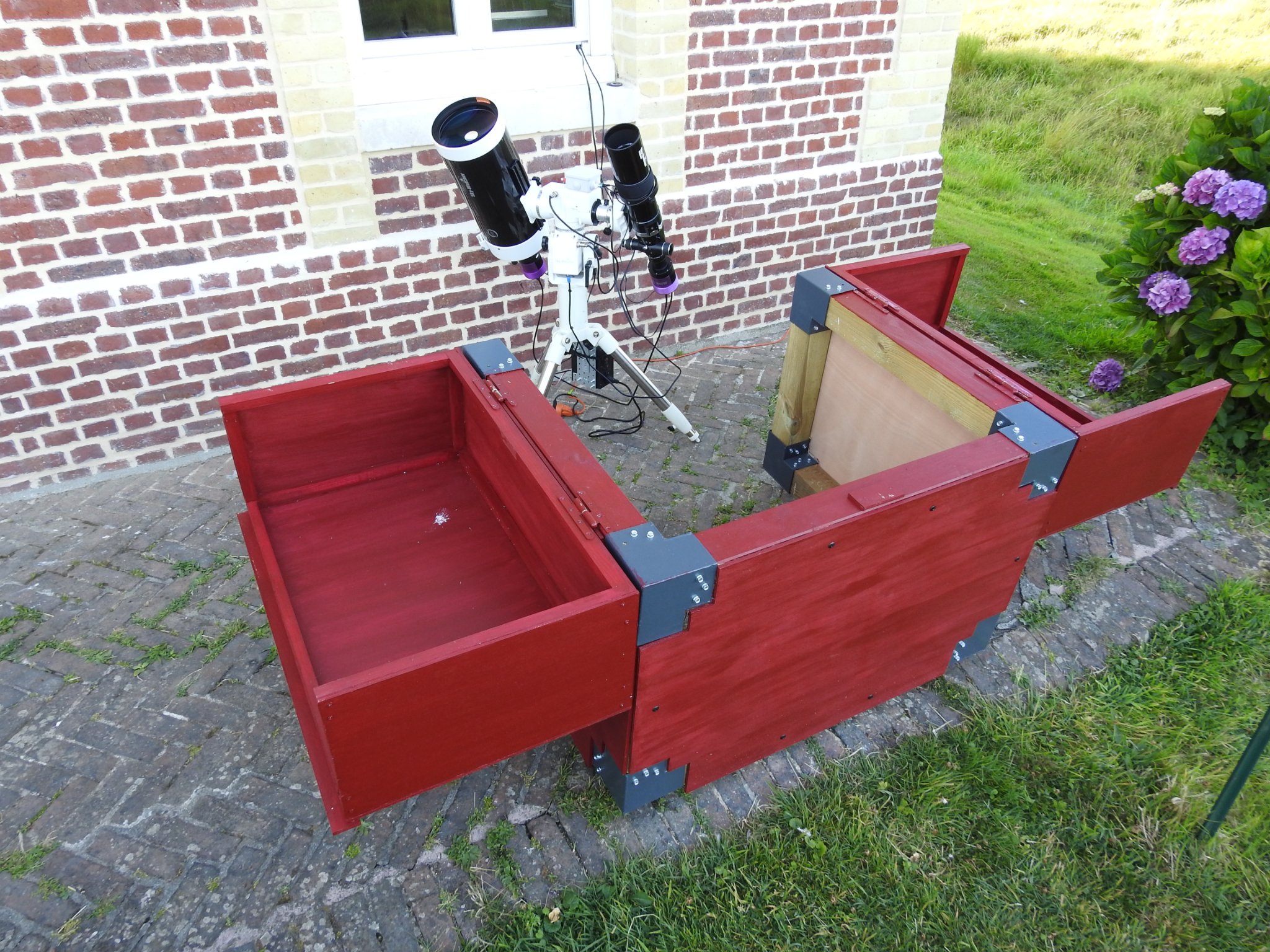

Salut,
MAK 180, lulu 80ED et baby AZ-EQ5 méritaient bien une petite maison.
C'est chose faite après 4 ou 5 journées de labeur.
Reste à étaler une deuxième couche de peinture sur les panneaux inférieurs et à installer une prise de courant.

Super ton coffre, et sinon niveau étanchéité ?

Message par turbojf » 27 juil. 2020, 21:04
Etanche sur le haut mais pas sur les cotés.
Donc ok pour les petites pluies, mais pas pour les tempêtes, et encore moins celles avec de la neige qui s'infiltre dans le moindre interstice.
J'ai prévu de commander une housse sur mesure chez MFMbache.

on devine des roulettes la boite se déplace ? et si oui pour la mise à niveau c pas trop chaud ?
J‘ai l’impression (mais je peux me planter) que la monture est solidement fixée au sol voire au mur et que le coffret potentiellement mobile, est indépendant et vient se placer comme un U pour abriter l’ensemble !
C'est bien ça pour la forme en U, je peux ainsi tirer le caisson vers la pelouse afin de dégager la monture.
La monture ne bénéficie pas d'une attache au sol, pas utile jusqu'au jour où je vais la percuter en repoussant le coffre contre le mur. :lol:
Aussi, il va falloir que je sécurise le coffre en le verrouillant à la façade, car avec 130 km/h de vent * 1 m2 de surface, ça doit pousser fort.

Sinon en regardant ta dernière photo, j’ai l’impression que ton scope est très proche du mur.
Quid de : lorsqu’il pointera au alentour de l’horizon, (Je ne sais pas si c’est ça position finale et/ou si tu as paramètré le soft de pilotage pour éviter certains angles de pointage) n’y a t il pas un risque que la camera ne percute le mur ?

Message par turbojf » 29 juil. 2020, 00:06
Non, ça passe, c'est sa position habituelle, au plus près du mur de manière à pouvoir se raccorder en USB 3.0 au PC situé derrière la fenêtre.

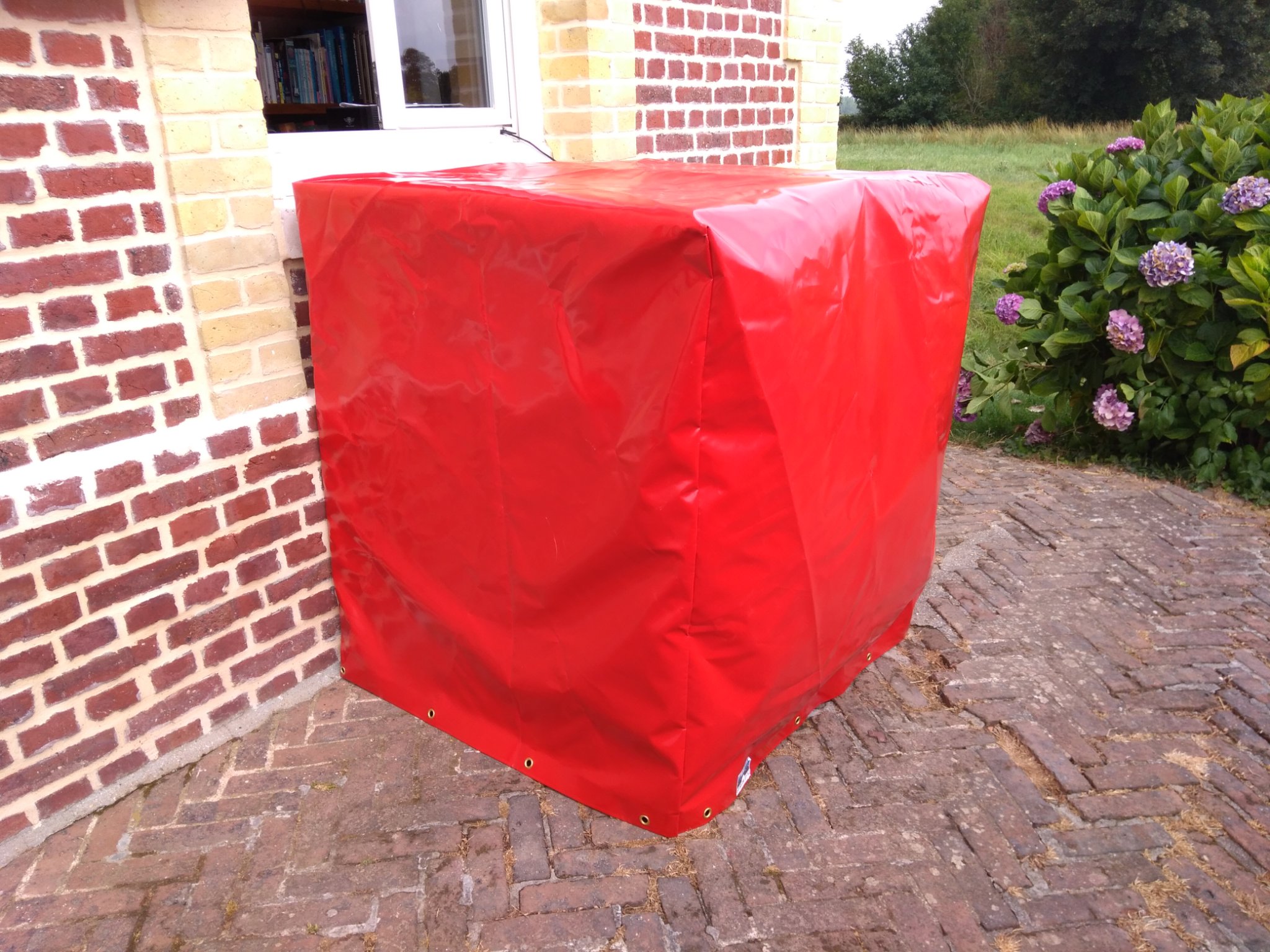

Message par turbojf » 13 août 2020, 19:20
Arrivée de la bâche réalisée sur mesure. Maintenant, il peut pleuvoir à seaux. :mrgreen:
