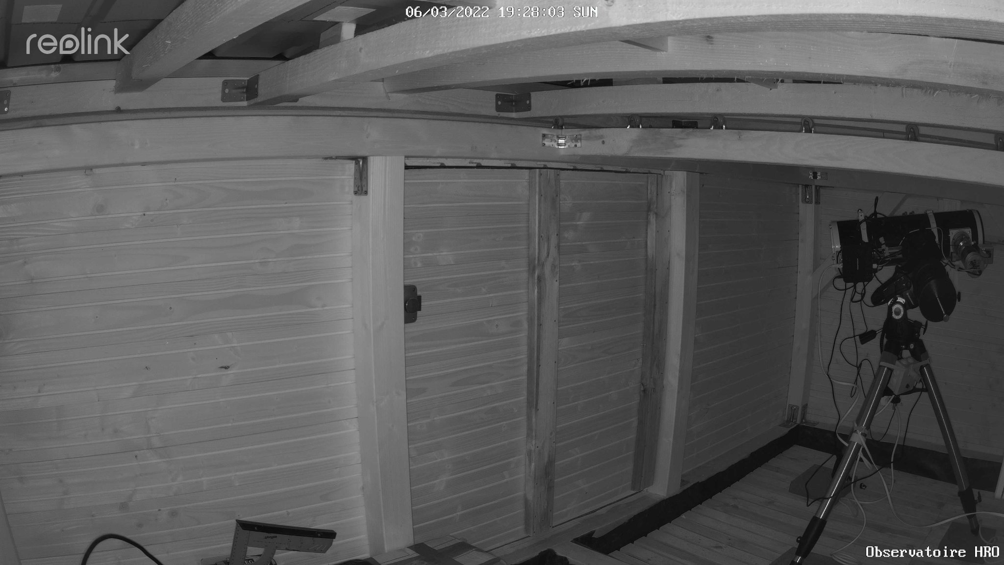

L'aventure continue, avec un gros chantier ce week-end, installation de toute la partie pilotage, camera de surveillance, all sky etc... Et bien sur la mise sous tension de tout le bazar, les réglages, les galères, puis la satisfaction de trouver les solutions aux problemes rencontrés en route :mrgreen:
Tout fonctionne, encore pas mal de taf, mais on a eu le temps d'installer un setup pour poursuivre les tests! Pas eu le temps de prendre de photos, elle suivront plus tard.
seulement une capture de la allsky en fonction
et une autre de l'observatoire endormi, avec un premier setup installé pour faire les tests.

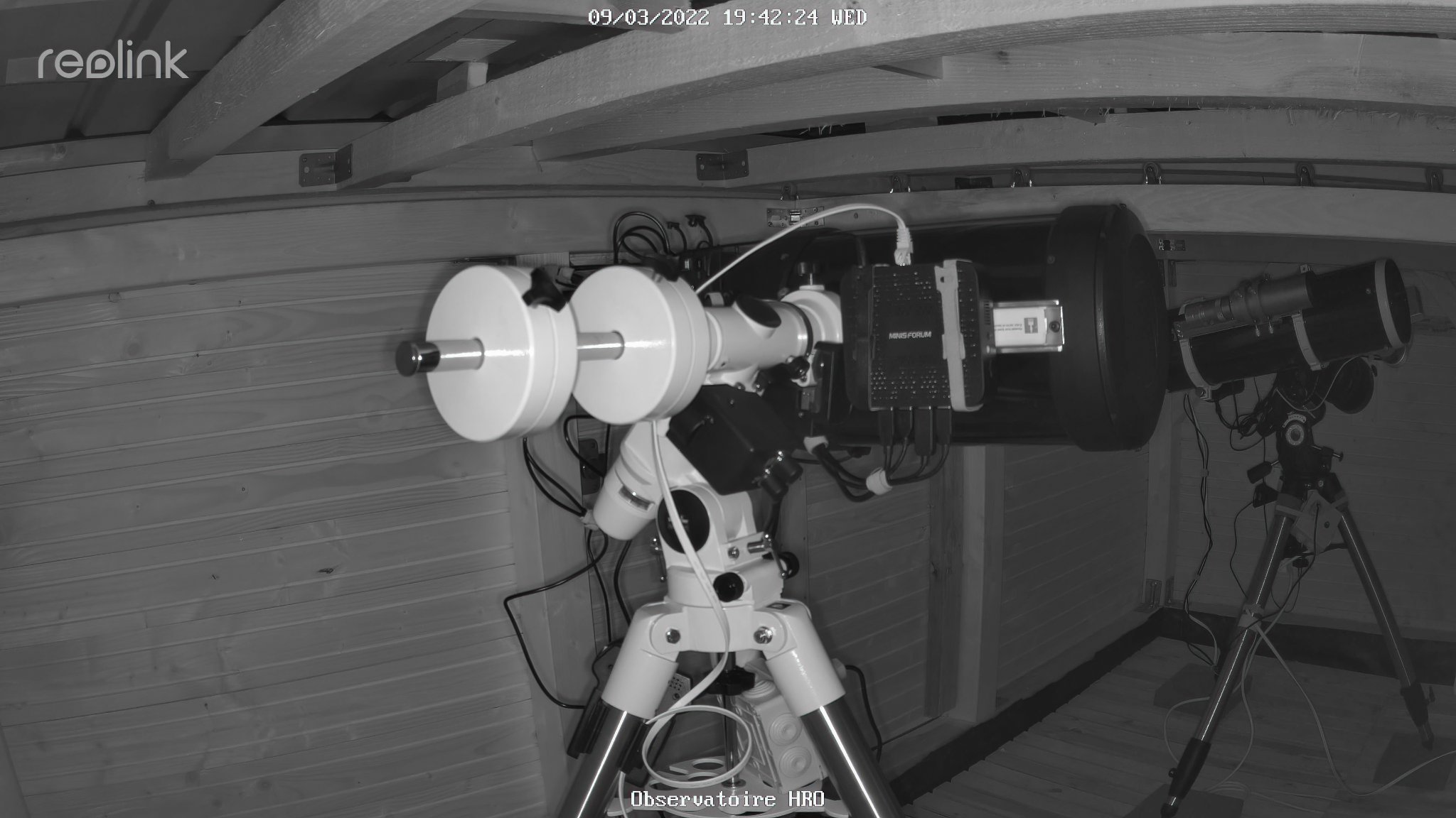

Message par John Mc Burn » 09 mars 2022, 20:33
et de deux...

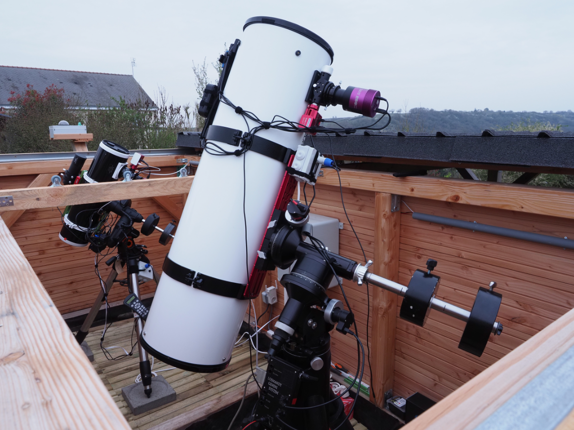

En attendant de pouvoir mettre le 300 en service (me manque encore des choses pour être serein), l'eqm-35 s'offre un sursis avec la configuration planétaire/NP, C8 a F10 + 464, C8 qui a besoin d'être réglé donc c'est le moment de le faire.

Ceci dit, je pense qu'a F10 et plus, avec un petit capteur et sur ce type de cibles, ça devrait tout de suite mieux marcher que réducté avec un grand capteur, en tous cas j'espère...

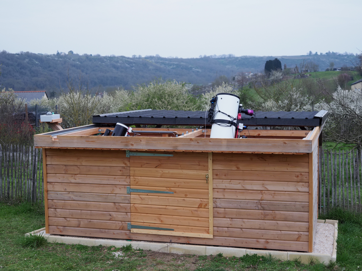

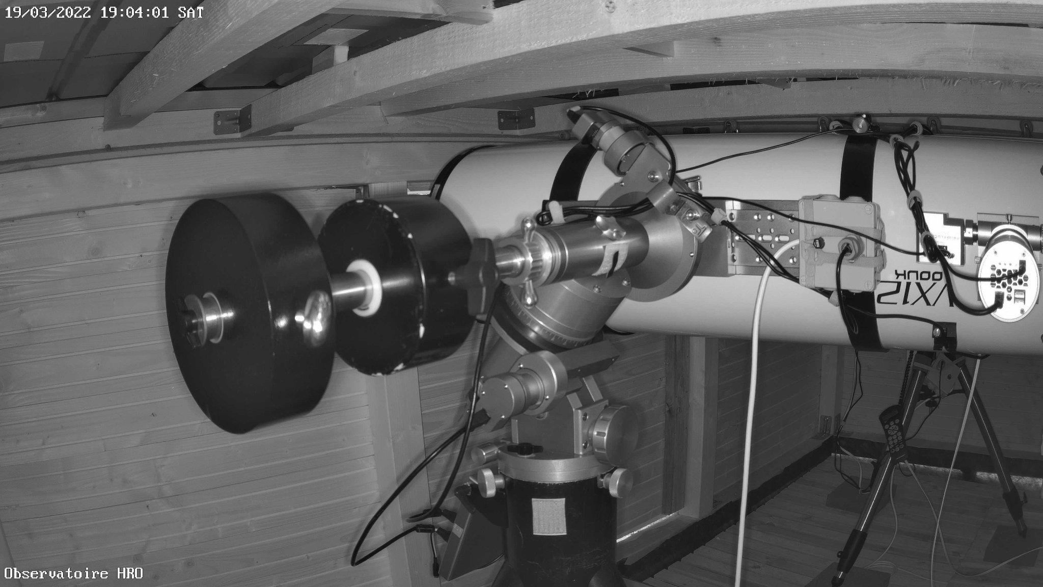

Message par John Mc Burn » 19 mars 2022, 21:12

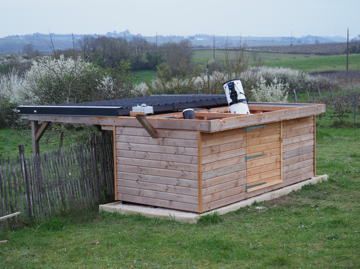

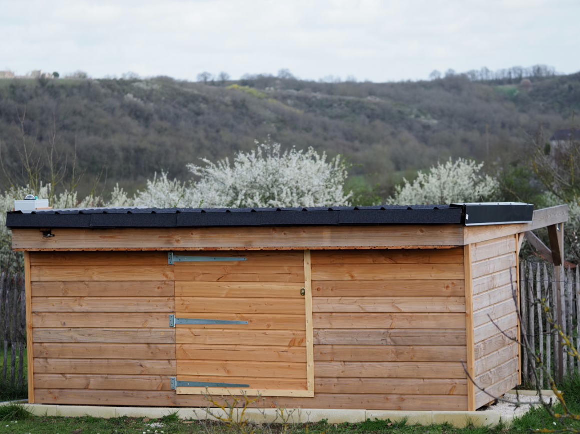

Bon, nouvelle étape aujourd'hui, et pas des moindres...
Soulagement de pouvoir fermer le toit avec "le gros", j'avais beau avoir calculé, je n'étais pas serein :ninja: Je frôle les murs, mais ça va s'arranger quand il y aura devant la 533M+RAF+OAG, j'ai déjà pu pas mal reculer le tube en mettant le mini pc et le pégasus sur une queue d'aronde devant. Il va falloir une seconde cam de surveillance, le 300 bouche trop la vue (il ne rentre même pas dans le champ de la caméra).
Mauvaise blague toutefois, je n'ai pas de câble assez long pour aller de la monture au pegasus :mrgreen: Donc il va falloir attendre un peu avant de démarrer les essais, qui seront fait avec la 269 pour des raisons évidentes de praticité vs la 464 (cette dernière reviendra dessus quand tout sera bon pour le service, en attendant la 533M).
Quelques images de ce soir, avec un observatoire a peine fini mais fonctionnel:
Dernière modification par John Mc Burn le 19 mars 2022, 23:11, modifié 1 fois.

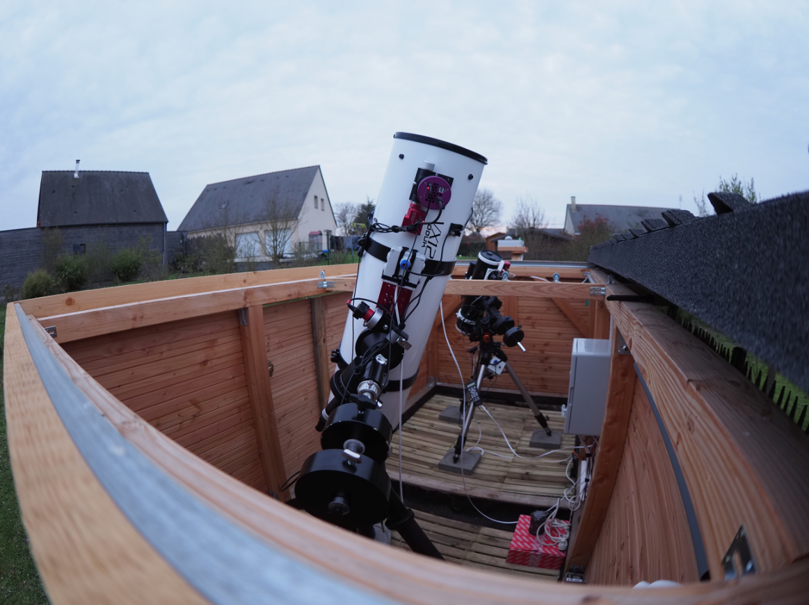

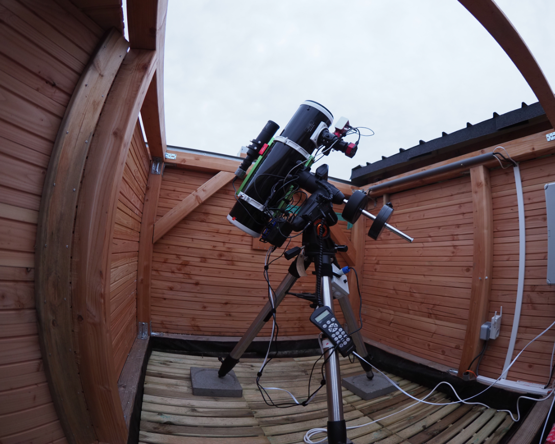

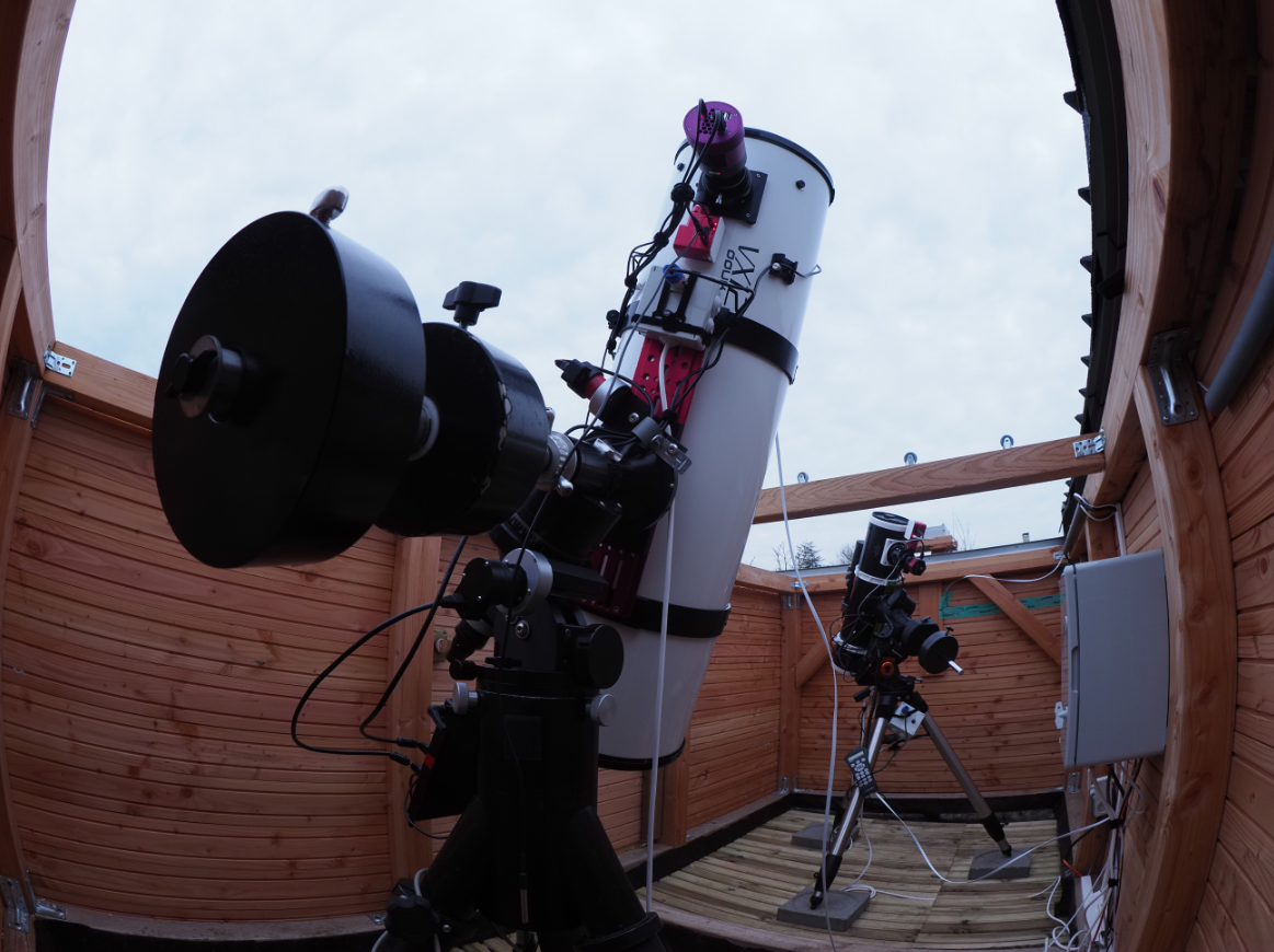

Message par John Mc Burn » 22 mars 2022, 23:56

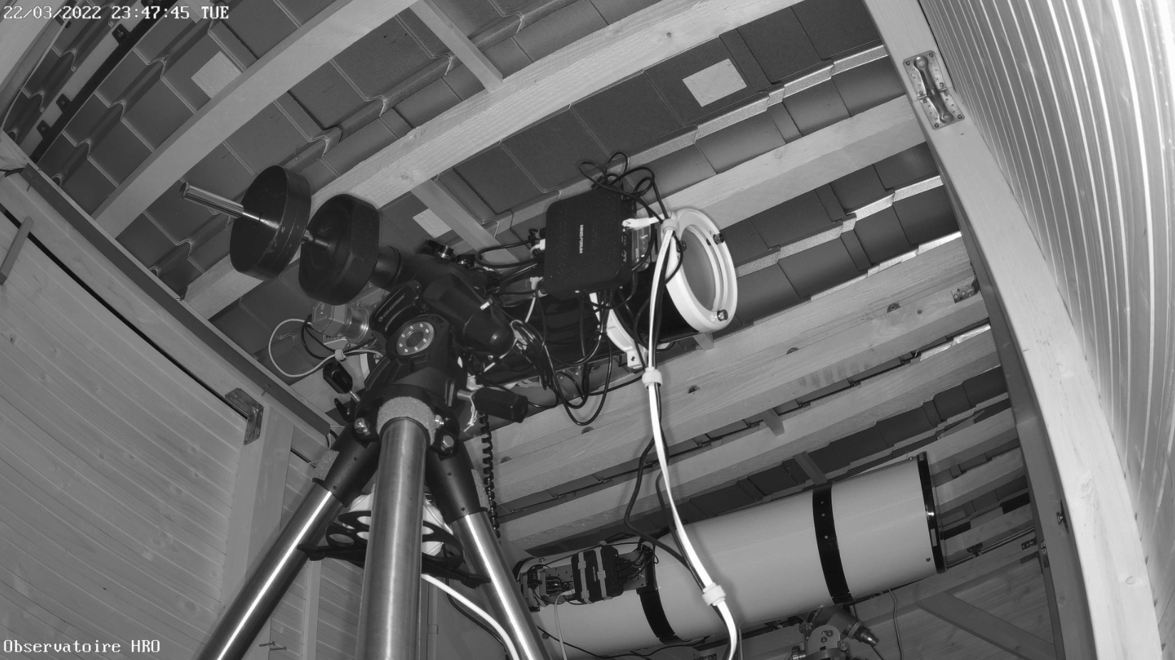

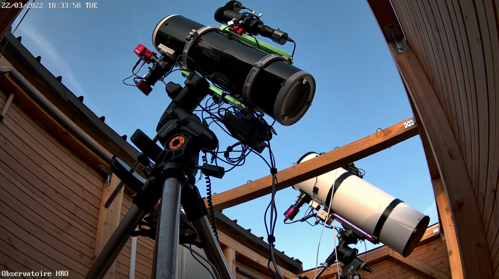

Bon, comme on ne voyait plus le 150 derrière "le gros" j'ai changé la camera de place cet apres midi, tout en mettant en service la G11 (enfin)
en attendant de voir la polaire
il y a quelques minutes après avoir victorieusement dompté la G11 pendant que Tristan butinait les galaxies du printemps
Enseignement du jour: pinaise, un 300 à F3 ça envoie du photon :o
Bon, rien de montrable, pas de darks, pas de flats, map approximative, collim a peaufiner, pas de guidage, mais ça promet (pas mal d'emmerdes aussi :mrgreen: )

Si j'ai bien suivi, au premier plan sur les photos, sous le 150 noir, c'est donc l'AVX de Tristan qui est passée par Dark Frame ?
Messages : 6736
Mc Burn Observatory project 2021
Message par John Mc Burn » 23 mars 2022, 11:32
SebLeGris a écrit : ↑
23 mars 2022, 11:27
C'est vraiment sympa de nous partager l'avancement de ton projet, et en plus avec des photos !
C'est exactement ça, elle a sur le dos le setup que j'avais sur L'eqm-35.
