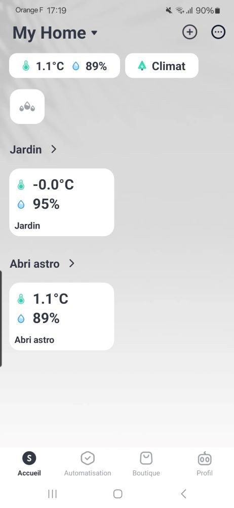

Ah, mon isolation ne sert pas complètement à rien
J'ai 1°c de plus que dehors...
(et un peu moins d'humidité)
Je ne pense pas qu'il faisait bien plus chaud sous ma bâche, quand il gelait, avant... Donc, j'imagine que le matériel résiste à ce genre de température
