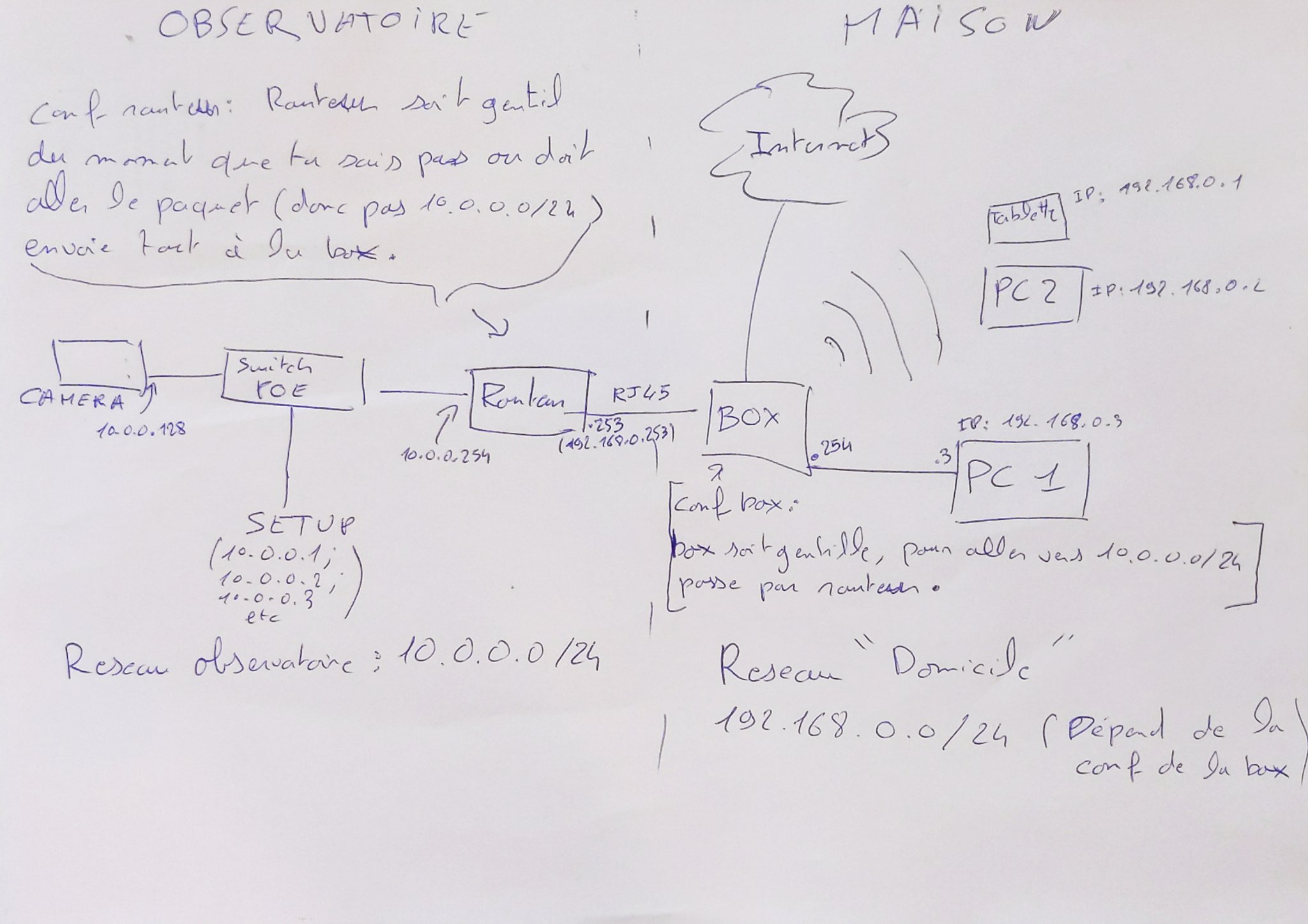

@mickyman23 il te faut un routeur. Le switch ne peut pas jouer ce rôle a priori

Désolé @mickyman23 je ne vois ton post que maintenant. Pourquoi veux tu que ce soit indépendant ? Pour que ça fonctionne en cas de panne de box ?
Pour aider à la visualisation faut voir un Switch comme une multiprise et un routeur ( ta box est aussi un routeur) plutôt comme un tableau électrique avec des disjoncteurs + transformateur). Dans les deux cas le courant peut passer d'un côté a l'autre mais sur un switch c'est open bar, sur un routeur y'a des règles a respecter et le courant de n'arrive pas au bout avec la même tronche qu'au départ.
Pour sortir du parallèle électrique un routeur fait la jonction entre deux réseaux. Le réseau 192.168.1.0 d'un côté et 192.168.255.0 de l'autre. Un switch ne fait que propager plus loin le signal. Ce changement de réseau n'est pas anodin. Notamment l'autoconfiguration des ip ( DHCP ) ne passe pas les routeurs. Donc si tu est en autoconf il faudra en remettre un côté observatoire. La découverte auto des partages réseau Windows ne passent pas non plus les routeurs...
C'est évidemment possible d'avoir un réseau "domicile" et un réseau "observatoire". Ça demande juste un routeur de plus et surtout le configurer.
PS: il faudrait mettre la box sur ton schéma précédent. J'imagine que ton pc doit rester connecté à internet via la box.

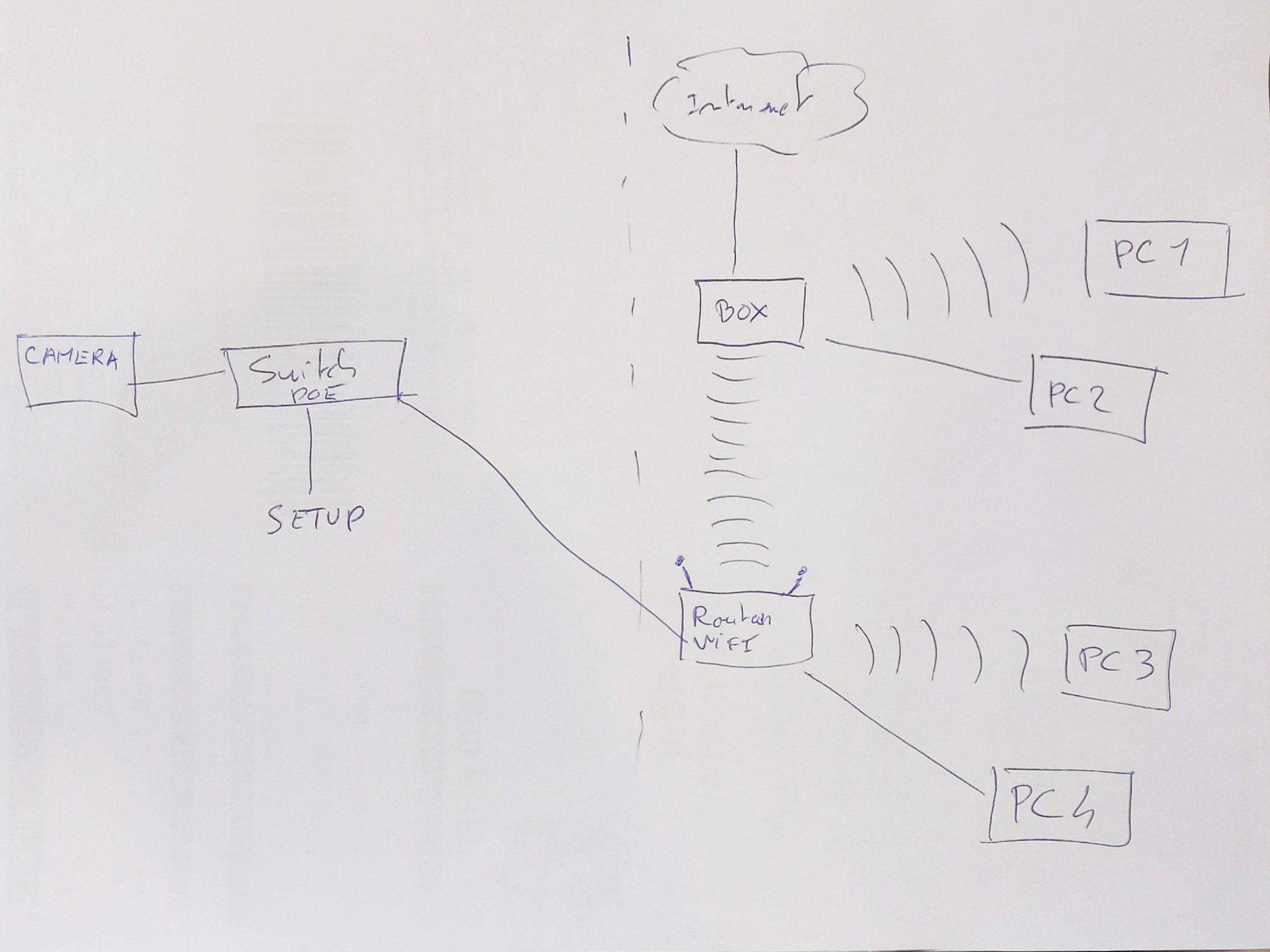

Le mickyman23 observatory...
Alors comme ça:
J'ai mis plein de pc pour monter les options possibles.
Si ton pc est en position PC3 ou PC4 pas de passage par la box sauf pour aller sur internet.
Si panne de box, plus d'internet mais le reste tourne.

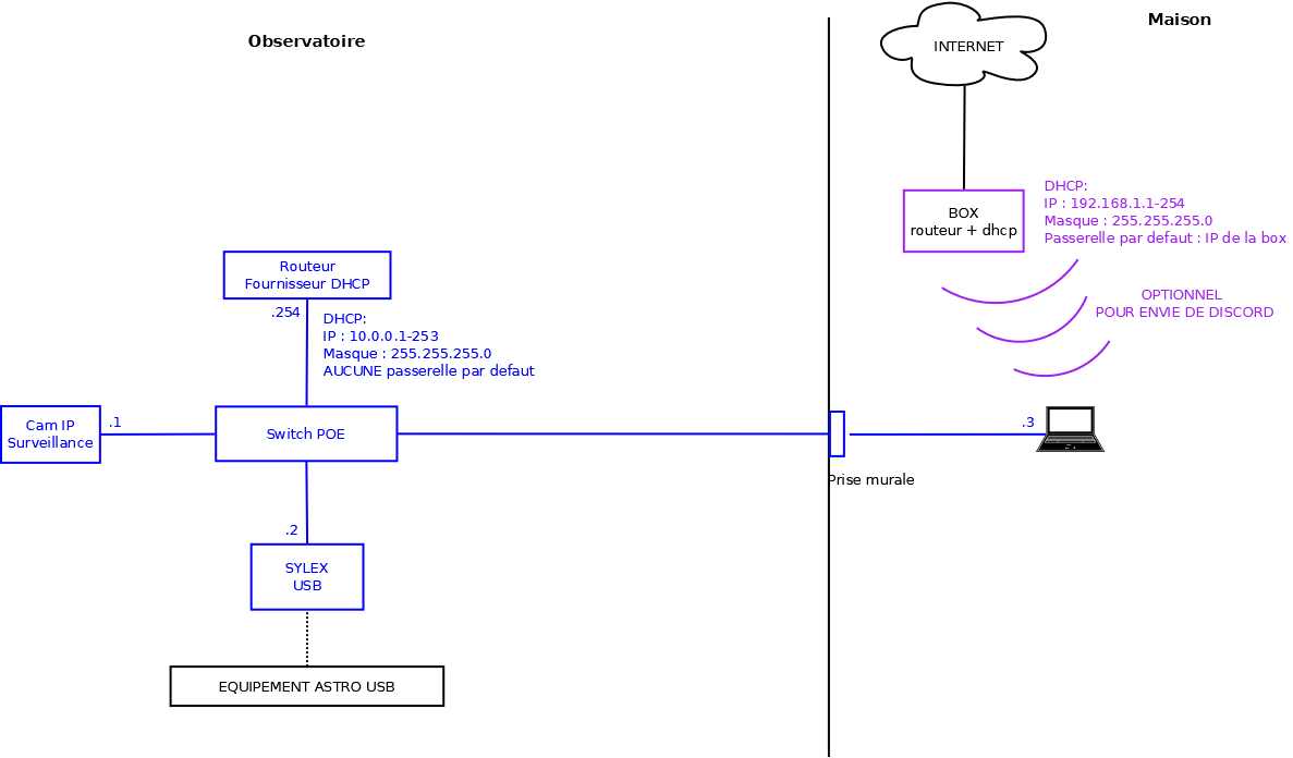

On a élucidé le point bloquant. Sans box point de DHCP. Sans DHCP plus de conf IP et la le silex autant que la cam de surveillance se retrouvent sans IP donc inaccessible. Donc il perd tout -> Plus de VA.
Donc pour faire bande à part de la box, faut une boitoite qui assure la fonction de Switch + DHCP. En somme un routeur mais qui ne routerait jamais

@bemo47 il y a en effet plusieurs approche, mais faut que ca reste simple. C'est quasiment l'objectif principal. Simple et fonctionnel.
Mickyman veut un truc autonome de la box et n'a pas spécialement envie d'internet. D'ailleurs actuellement, l'obs n'est pas relié à la box. Si ca fonctionne, c'est par le miracle du silex qui fait tout fonctionner en pseudo usb et auto-découverte réseau. Pas de bol, la cam de surveillance, c'est une cam IP pas USB.
Ce que je pressent, c'est connecter au switch poe de l'observatoire un routeur qui aura l'immense honneur de faire dhcp. Point barre. Ce sera un routeur raccordé a un unique réseau ( comme une box quand internet est coupé ). Juste pour assurer l'autoconf IP. Tout le reste est connecté au switch POE et bénéficie de l'autoconf donc tout ce petit monde se parle dans le même réseau.
Bien sur, dans ce monde fermé, pas d'internet.
Mais si d'aventure, mickyman a une petite envie de discord, il pourra toujours activer sa carte wifi pour être relié en RJ45 à l'observatoire et en wifi à la box de la maison.
Et si un jour, mickyman a vraiment une grosse envie de discord, on pourra toujours relier le routeur additionnel à la box pour qu'il ai a ce moment un vrai rôle de routeur.
