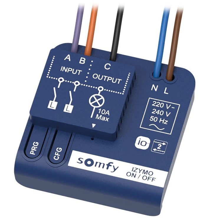

Et l'automatisation ? tu as mis un relais pilotable pour gérer l'ouverture en remote ?

Oui j'ai installé un relais pilotable sur télécommande que je peux utiliser depuis mon salon pour gérer l'automatisme de mon toit + la mise en route de mon setup également.

Oui j'ai installé un relais pilotable sur télécommande que je peux utiliser depuis mon salon pour gérer l'automatisme de mon toit + la mise en route de on setup également.

et alors c'est quoi comme relais ?
J'ai aussi installé des jeu de cellules en gadget du style:
-Le setup ne peux pas démarrer à distance si le toit n'est pas ouvert.
- Le toit ne peut pas se fermer si le télescope sort la tête de l'observatoire....
