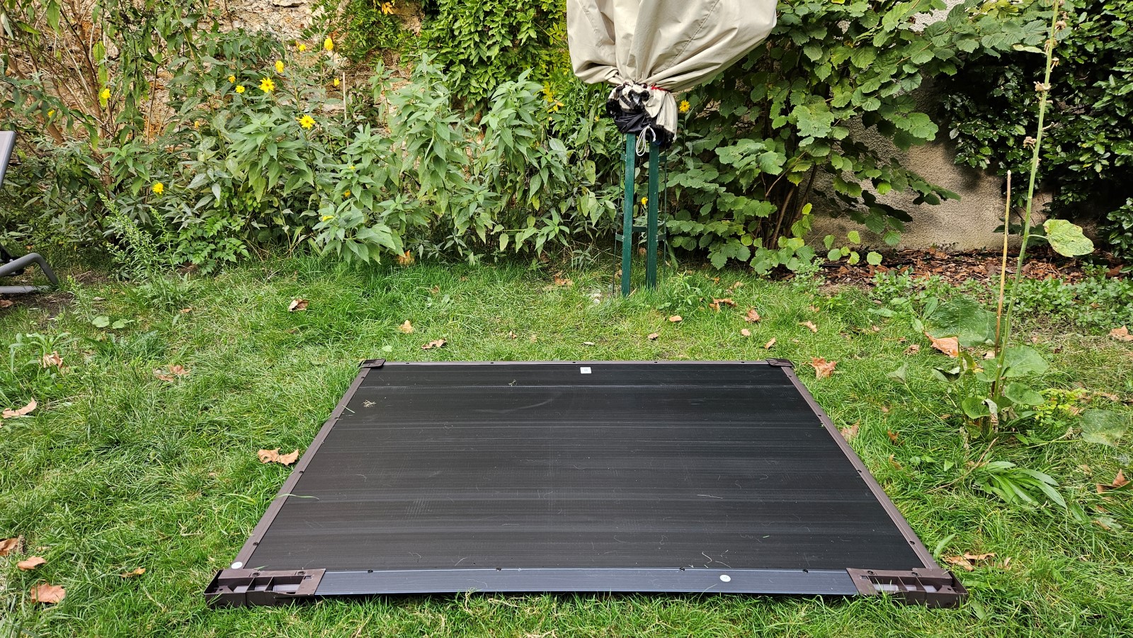

Déjà, j'ai monté le plancher de la cabane, histoire de vérifier la taille :
Le site indiquait 185 x 152... mais je me méfiais, et j'ai eu raison : c'était sûrement la taille en tenant compte du débordement du toit.
Au sol, en réalité, il y a 176 x 148. Je vais modifier le plan de mon châssis en fonction.

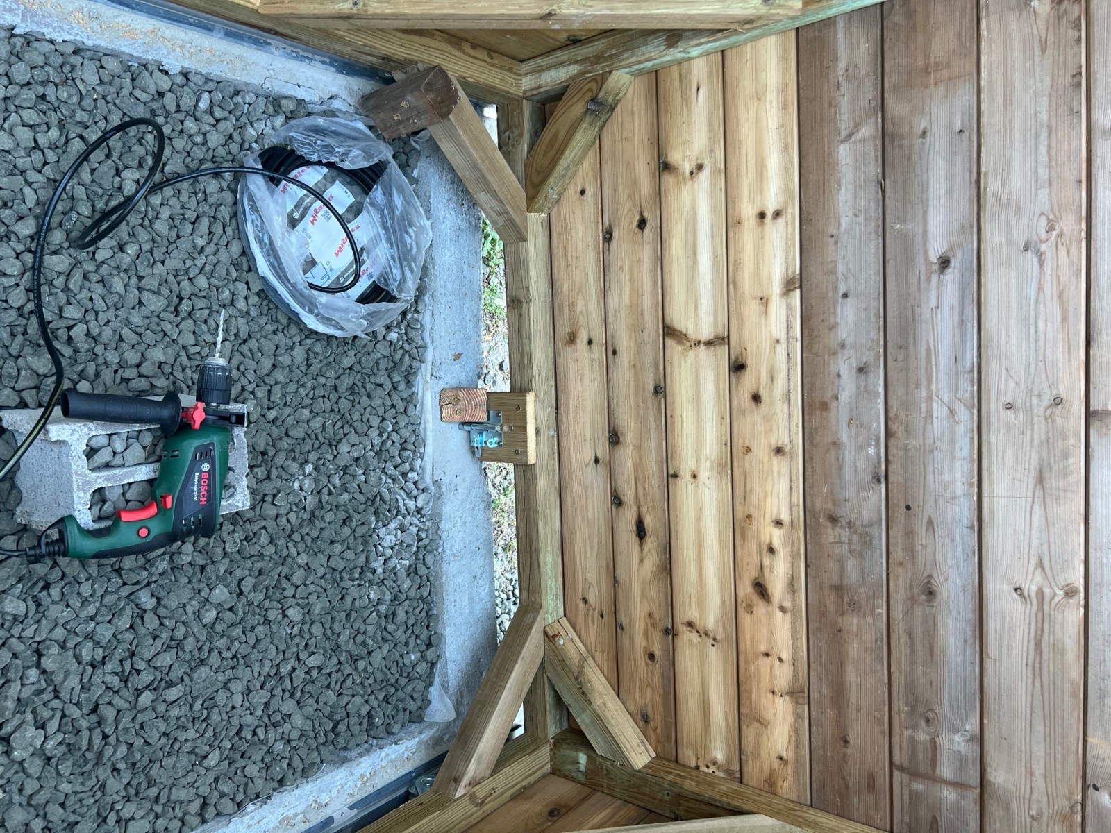

Le caniveau "béton" (en fait, une sorte de plastique très dur) dans lequel vont rouler les "roulettes" qui porteront l'abri...
Repos pour ce soir, je continuerai le sport plus tard

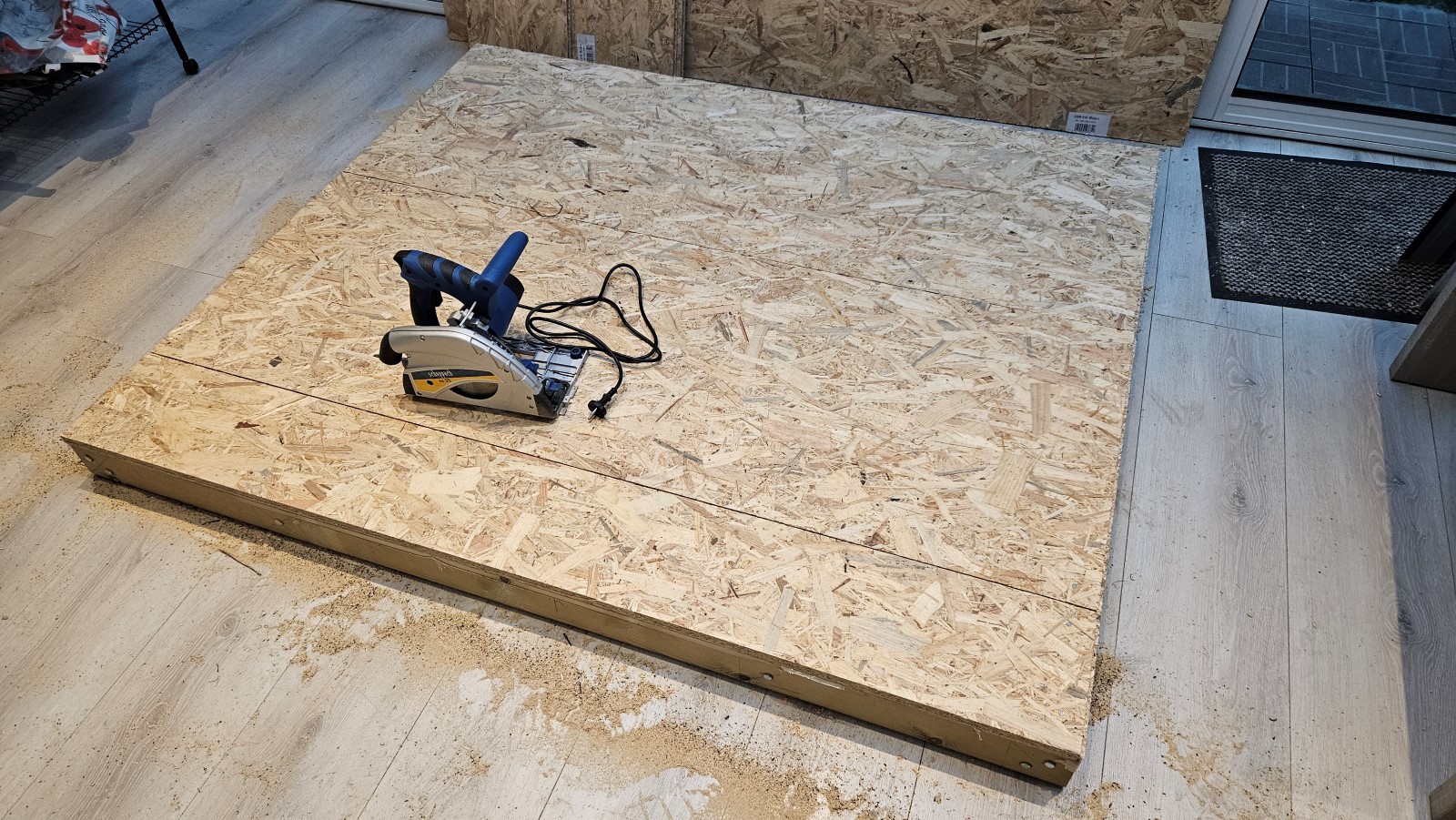

Mise en place des bouts de poutre en 9x9, pour voir si tout est ok :
Quelques litres de transpiration plus tard, tout est vissé (c'est DUR le pin autoclave, et la résine a tendance à fondre et bloquer les tirefonds, malgré les trous de pré-perçage) :
La bâche d'étanchéité (ça c'est léger, un vrai plaisir !) :

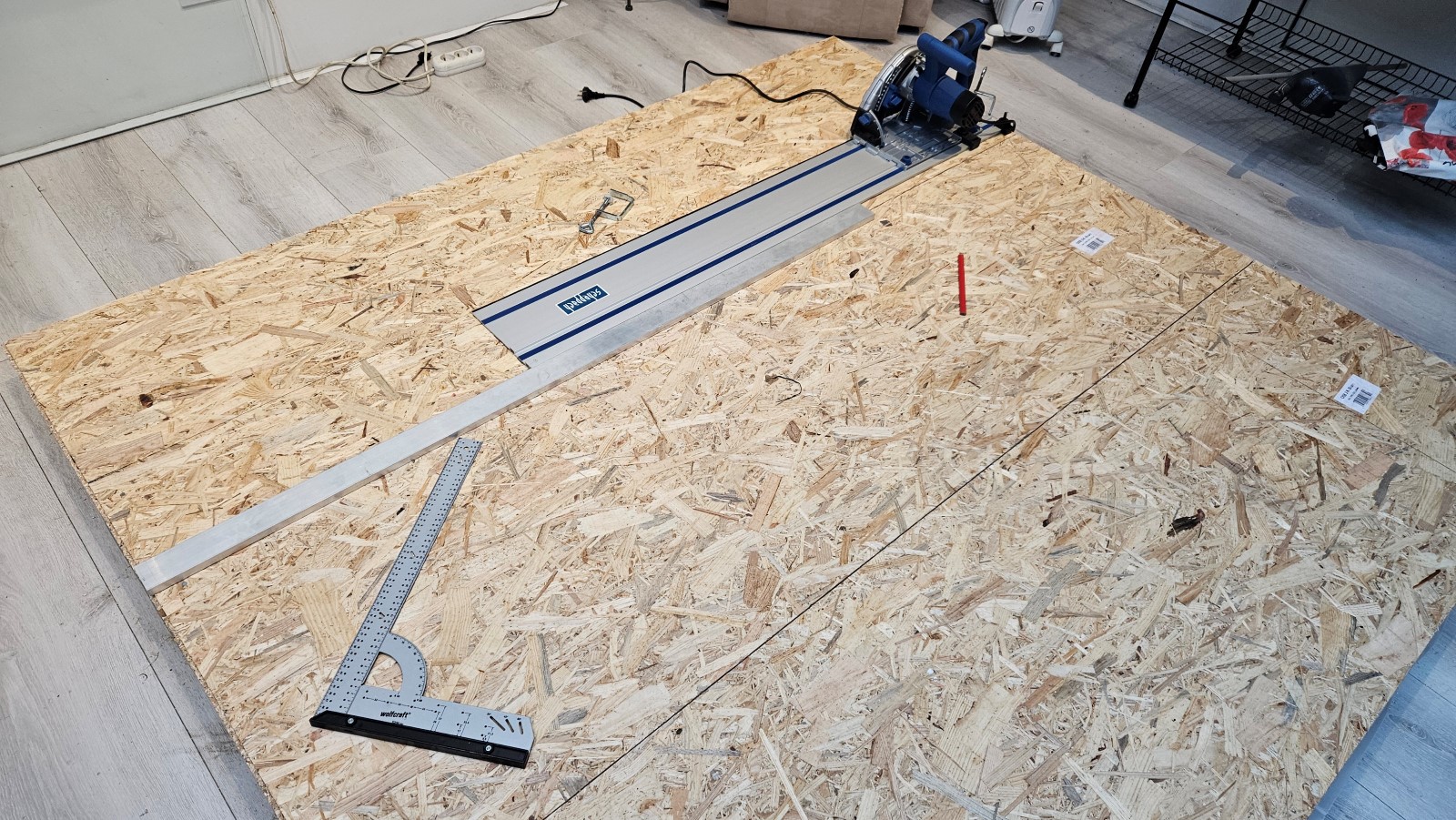

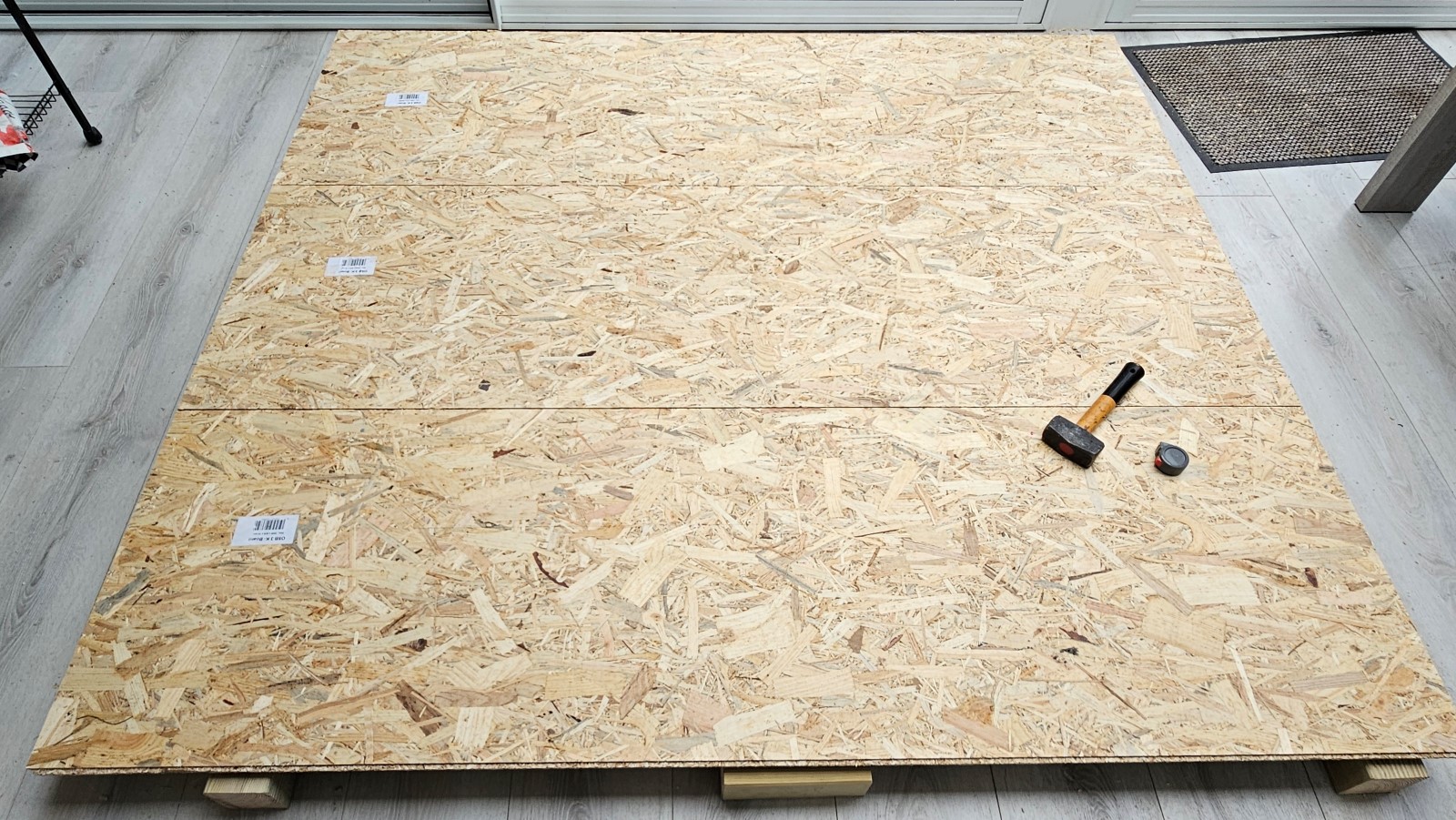

Mise en place de l'OSB3 (plaques de 62x240 en 18mm) :

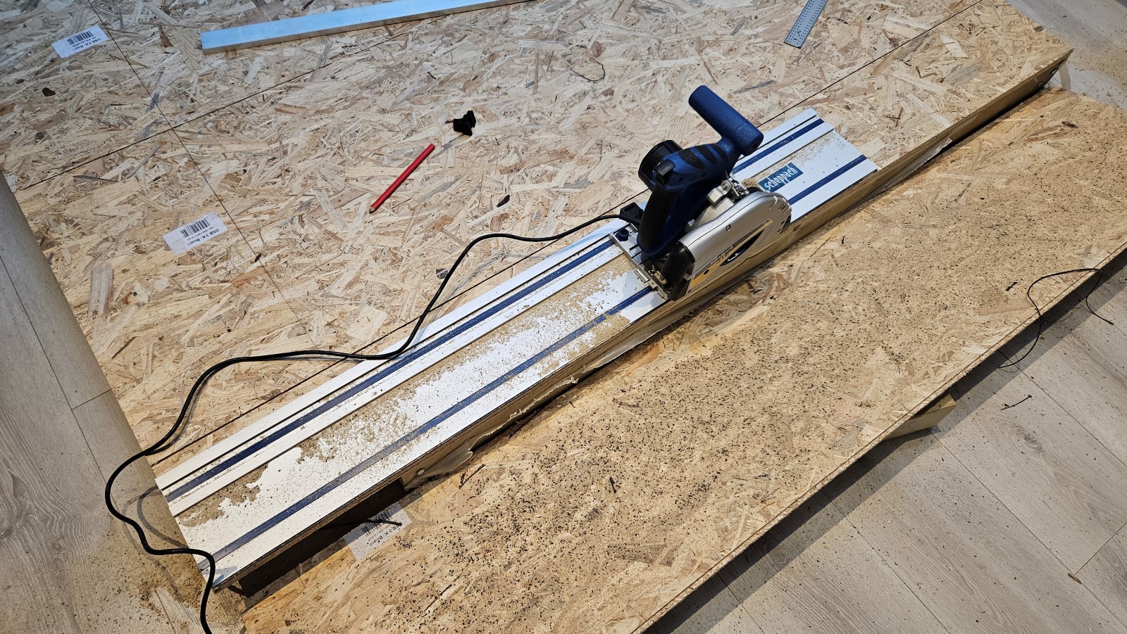

Traçage de la découpe...
Et découpe (ça c'est facile, c'est cool !) :
Et voilà !! Plus qu'à passer l'aspirateur...
Prochaines étapes : finir de clouer l'OSB / fixer par-dessus le plancher plastique de l'abri / découper la future trappe pour faire passer la monture / (si courage : s'occuper des charnières pour la trappe + système de fermeture) / fixer les roulettes sous le châssis / creuser et mettre en place les caniveaux / trouver un système pour bloquer le châssis (l'empêcher de rouler) / monter l'abri sur le châssis... et là, on sera bon
Pour finir, il faudra encore installer l'isolant sur les murs et le toit de l'abri... mais je n'en suis pas là !
Ps : toutes les images font la même taille, bizarre que le forum les affiche parfois en grand, parfois en moyen...
