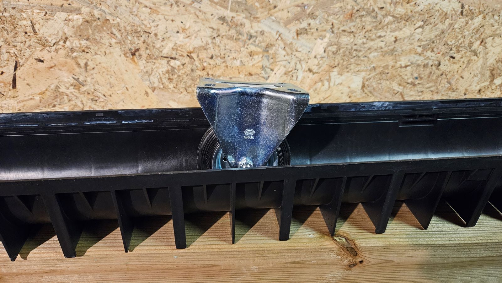

Le caniveau "béton" (en fait, une sorte de plastique très dur) dans lequel vont rouler les "roulettes" qui porteront l'abri...
2024-10-05 19.30.16.jpg (256.64 Kio) Consulté 1678 fois

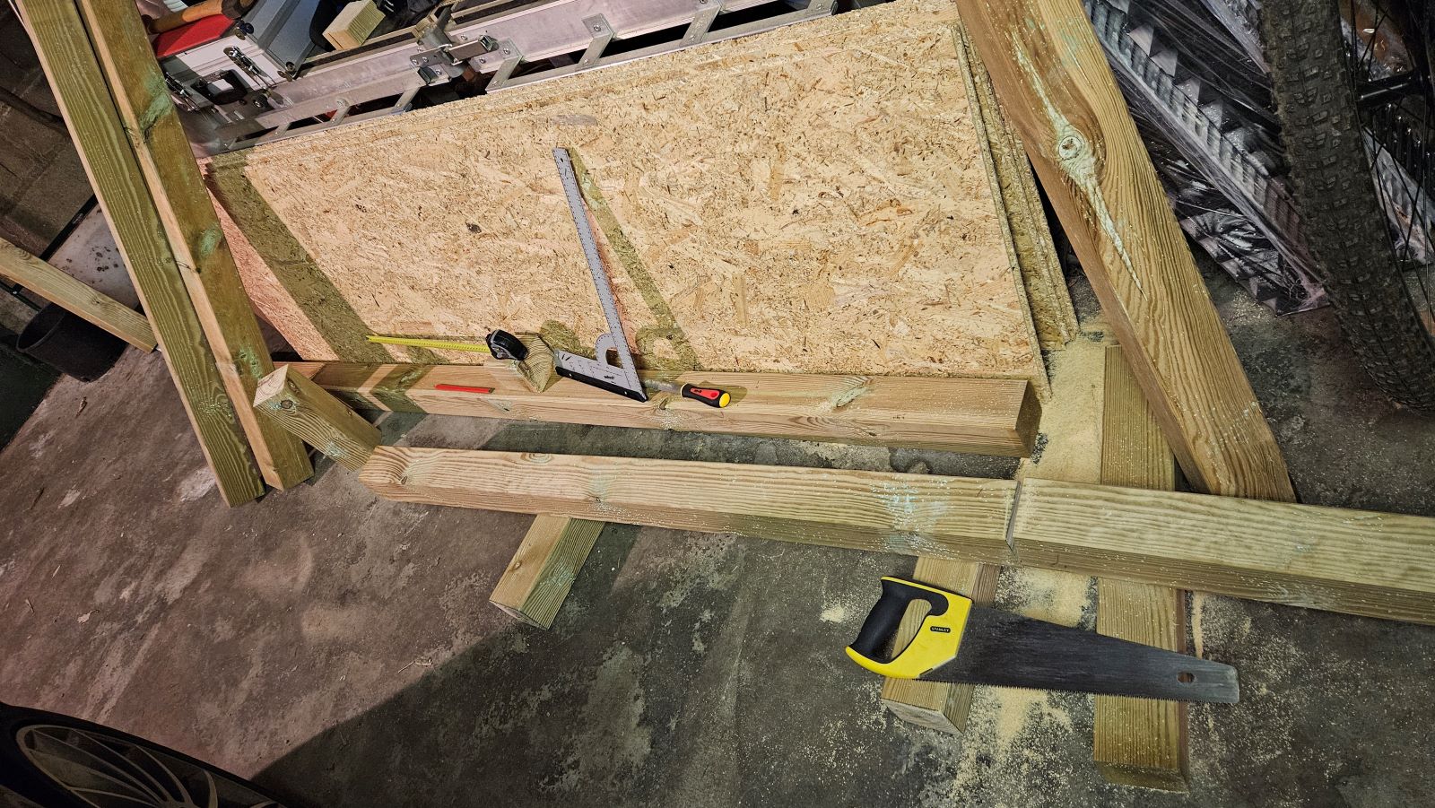

Mise en place de l'OSB3 (plaques de 62x240 en 18mm) :
Traçage de la découpe...
Et découpe (ça c'est facile, c'est cool !) :
Et voilà !! Plus qu'à passer l'aspirateur... :P

c'est quoi la réf. De ton caniveau ?

https://www.castorama.fr/kit-de-3-caniv ... 7_CAFR.prd
L'abri fait 1m48 donc il peut reculer entièrement sur le rail de 3m...

Message par SBRCoach » 14 oct. 2024, 20:47
merci,
c'est de l'acier galva et non du plastique dur comme mentionné précédemment du coup ?
Bonne idée quand on veut pas bétonner

Message par geodob » 14 oct. 2024, 20:52
SBRCoach a écrit :
14 oct. 2024, 20:47
Pour le drainage d'une entrée de garage. Caniveaux en PE-HD (polyéthylène haute densité) Grilles en acier galvanisé
