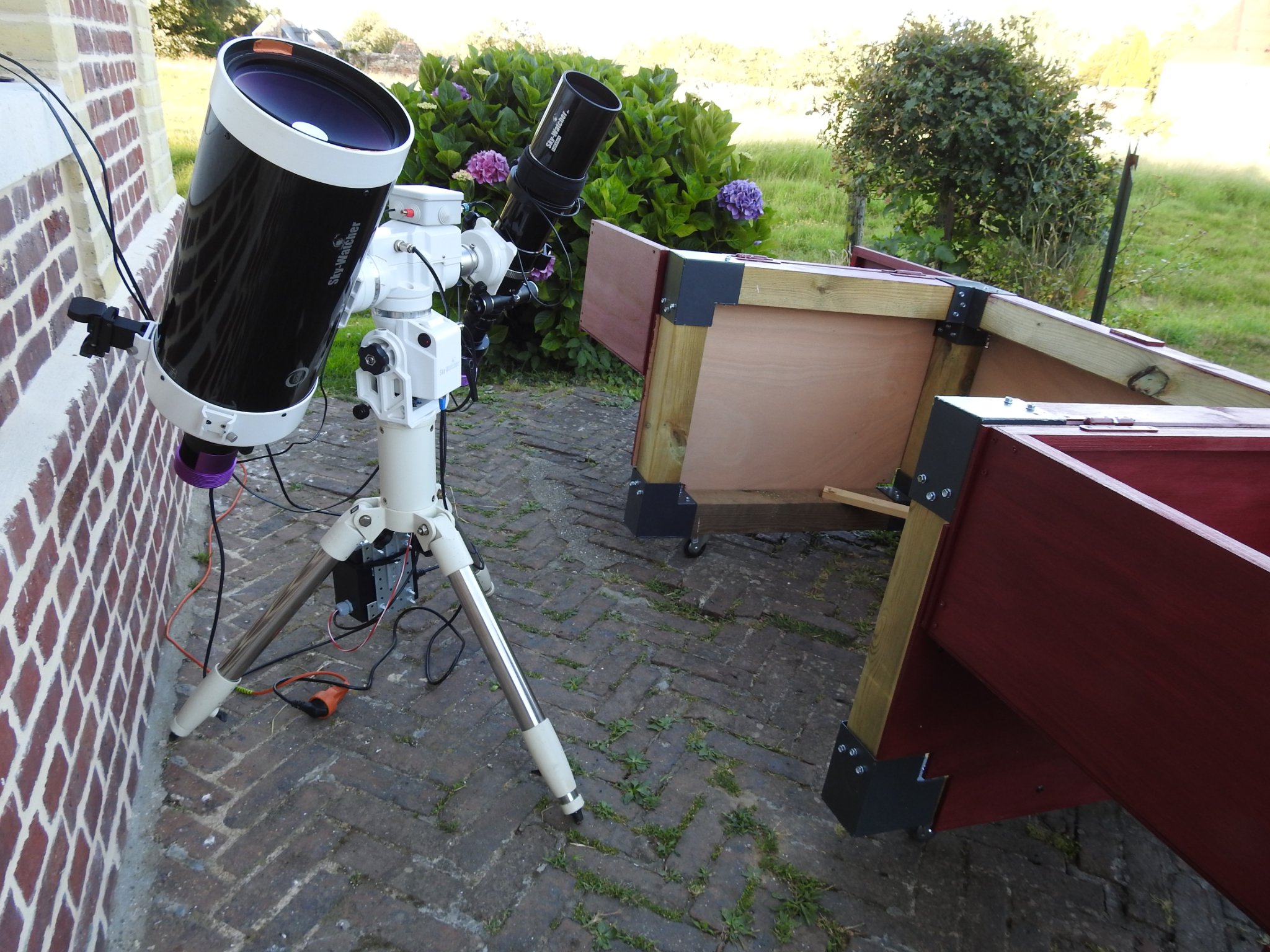

Salut,
MAK 180, lulu 80ED et baby AZ-EQ5 méritaient bien une petite maison.
C'est chose faite après 4 ou 5 journées de labeur.
Reste à étaler une deuxième couche de peinture sur les panneaux inférieurs et à installer une prise de courant.
@Guimby , si tu passes par là, tu me demandais il y a peu si je laissais mon setup à l'extérieur, la question ne se pose plus. :ninja:

C'est excellent!!! Je pense très fortement à faire de même pour eviter de perdre un temps précieux (et surtout de pouvoir exploiter la moindre occasion, trop de fois en visuel déjà, on se dit que ça ne vaut pas la peine de tout sortir pour une heure ou deux). Bien joué!

Super ton coffre, et sinon niveau étanchéité ?

Message par turbojf » 27 juil. 2020, 21:04
Etanche sur le haut mais pas sur les cotés.
Donc ok pour les petites pluies, mais pas pour les tempêtes, et encore moins celles avec de la neige qui s'infiltre dans le moindre interstice.
J'ai prévu de commander une housse sur mesure chez MFMbache.

Message par kikich » 28 juil. 2020, 15:10
gros travail tu maitrise le sujet c magnifique
on devine des roulettes la boite se déplace ? et si oui pour la mise à niveau c pas trop chaud ?

J‘ai l’impression (mais je peux me planter) que la monture est solidement fixée au sol voire au mur et que le coffret potentiellement mobile, est indépendant et vient se placer comme un U pour abriter l’ensemble !

Messages : 4251
Coffre à jouets
Message par turbojf » 28 juil. 2020, 20:44

Je me suis appliqué car cette création va rester en permanence devant la maison.
C'est bien ça pour la forme en U, je peux ainsi tirer le caisson vers la pelouse afin de dégager la monture.
La monture ne bénéficie pas d'une attache au sol, pas utile jusqu'au jour où je vais la percuter en repoussant le coffre contre le mur. :lol:
Aussi, il va falloir que je sécurise le coffre en le verrouillant à la façade, car avec 130 km/h de vent * 1 m2 de surface, ça doit pousser fort.

Message par Petit Astro » 28 juil. 2020, 23:24
Sinon en regardant ta dernière photo, j’ai l’impression que ton scope est très proche du mur.
Quid de : lorsqu’il pointera au alentour de l’horizon, (Je ne sais pas si c’est ça position finale et/ou si tu as paramètré le soft de pilotage pour éviter certains angles de pointage) n’y a t il pas un risque que la camera ne percute le mur ?
Messages : 4251
Coffre à jouets
Message par turbojf » 29 juil. 2020, 00:06
Non, ça passe, c'est sa position habituelle, au plus près du mur de manière à pouvoir se raccorder en USB 3.0 au PC situé derrière la fenêtre.

Message par pejive » 18 août 2020, 12:05
Je suis admiratif devant la finition.
Je suis quand même étonné de l'installation contre le mur et sur un pavage, pas bon pour la turbulence.
Pourquoi ne pas avoir mis çà sur l'espace gazonné ? (quitte à mettre une bâche verte à fleurs :mrgreen: )

Message par turbojf » 18 août 2020, 13:44
18 août 2020, 12:05
Tant pis pour la turbulence. J'ai peut-être ici la raison pourquoi je n'arrive pas à sortir une belle Jupiter le soir et au contraire, à faire de belles choses le matin.
De 2015 à mi 2019, j'appliquais les règles lorsque je photographiais au reflex, au moyen d'un système EQ autoguidé, en wifi, avec PC déporté, le tout installé à une quinzaine de mètres de la maison. Je pilotais l'ensemble depuis mon bureau situé à l'étage.
Et puis j'ai troqué mes exigences de qualité contre celles du confort et de la facilité. Le setup blotti contre le mur, me permet de faire la MAP manuellement, sans sortir du salon (j'ouvre la fenêtre et je me penche).
Aussi, le PC contrôle la monture et les caméras, en USB direct, pour plus de fiabilité, de rapidité et de tranquillité d'esprit.
Avantage non négligeable, si quelque chose ne va pas, je peux sortir sans m'emmitoufler, en pantoufles. :closedeyes:
