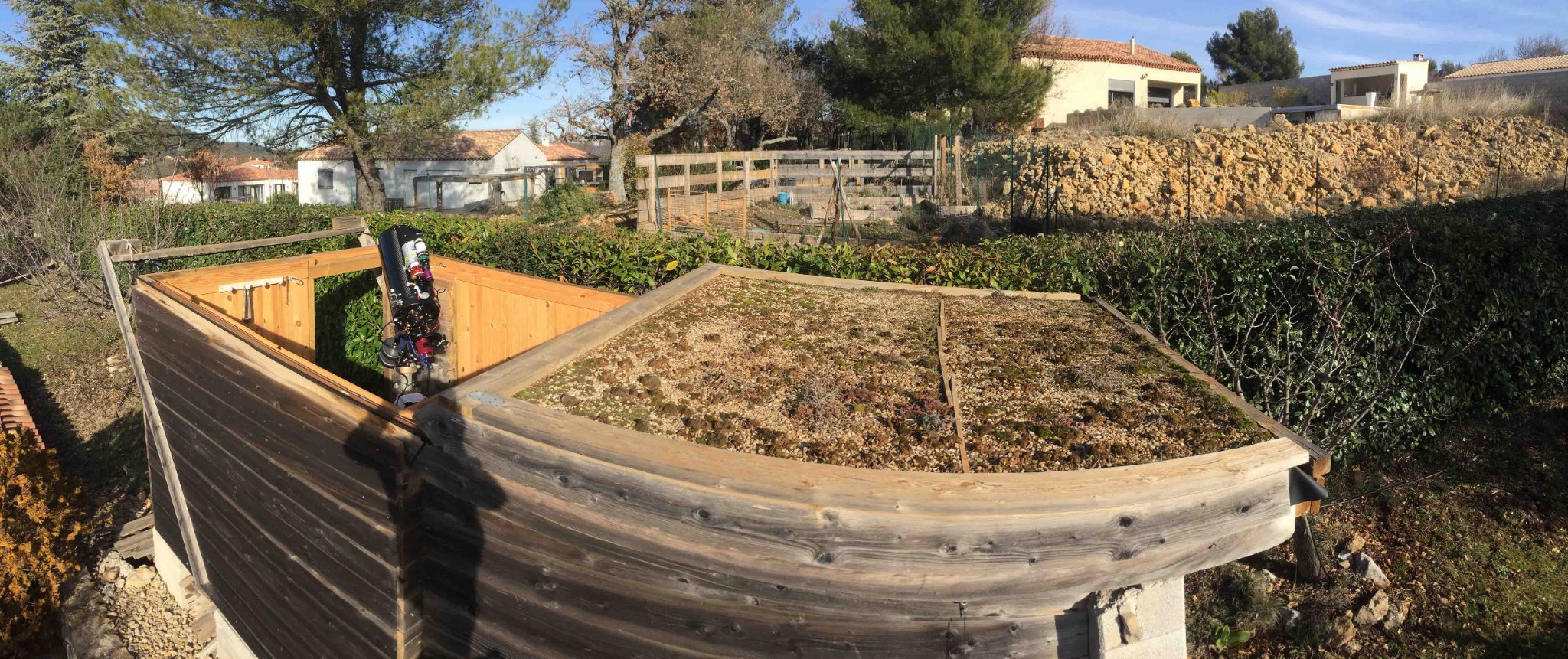

Il s'agit d'un observatoire de jardin de 2,5m x2,5m à toit mono-pente construit sur mesure avec une structure poteaux-poutres en pin autoclavé classe IV, sans entretien, ce qui est précieux sous le soleil de Provence qui a raison de tous vernis et lasures en moins de deux étés.
Il est isolé avec 100mm de laine de verre dans les murs. Le toit est isolé avec des panneaux de polystyrène. L'étanchéité est faite avec un une bâche à bassin en PVC recouverte de terre formant un toit végétal qui protège la bâche des UV et participe à l'isolation. Il s'agit essentiellement de garder la fraîcheur l'été. A cet effet, le plancher n'est pas isolé.

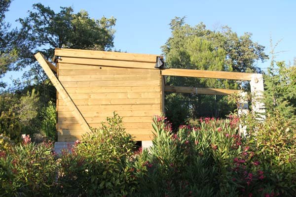

En position fermé:
POP ext fermé profil.JPG (71.26 Kio) Consulté 11762 fois
En position ouvert:
POP ext ouvert profil.JPG (41.57 Kio) Consulté 11762 fois

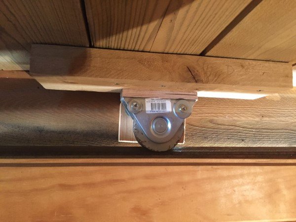

Roulettes:
roulettes toit.jpg (50.31 Kio) Consulté 11762 fois

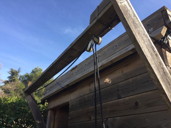

Palan:

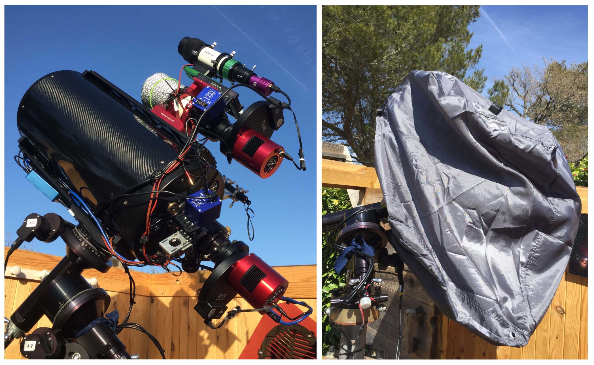

Quelques nouveaux aménagements au POP:
1) Une housse de récup qui fait pile la bonne taille pour protéger tout ce petit monde de la poussière:
2) une étagère au dessus du poste de pilotage qui évite la diffusion de la lumière des écrans vers le haut et les protège de l'humidité. Elle peut aussi servir d'étagère, par exemple pour stocker des nouveaux bidules astro...mais :shhh:

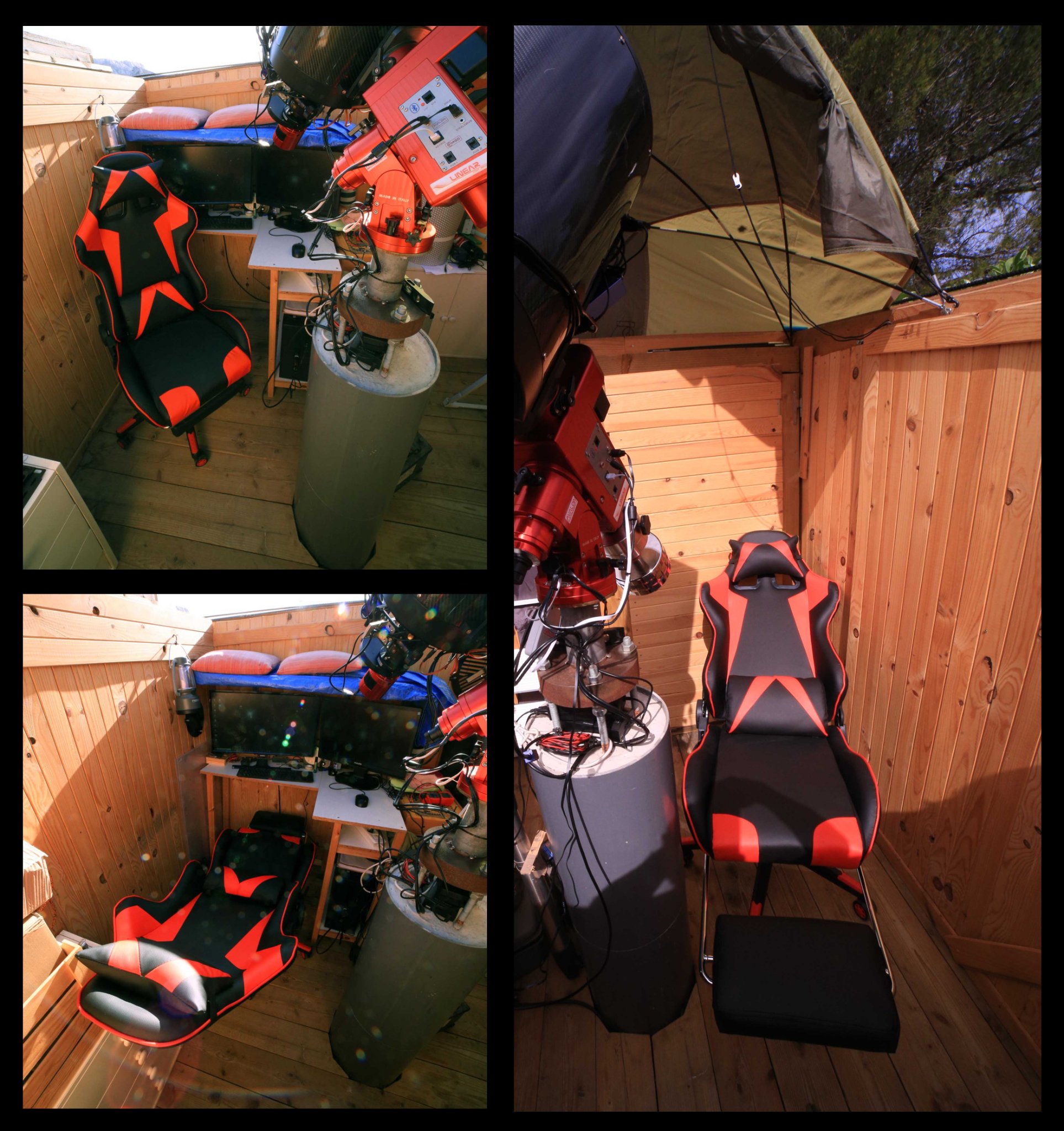

Message par spica2000 » 25 mars 2023, 19:06
Arrivé au POP d'une chaise de gaming assortie à la Ferrari :mrgreen:
Mise à part l'esthétique douteuse d'une chaise de gaming, bien qu'elle soit dans le ton, elle présente plusieurs avantages:
- sur roulette et rotative, ce qui est bien utile, compte tenu de l'exiguïté de l'observatoire,
- elle possède un repose pied escamotable,
- et le dossier s'allonge à l'horizontale !
Bref de quoi mater le ciel et s'assoupir doucement pour un petit roupillon à côté de set up pendant que ça stacke ! :dance:
