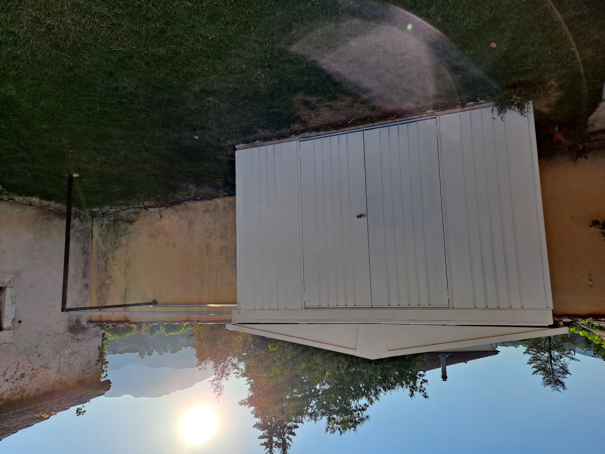

Mon bricolage...
Message par fcouma » 22 sept. 2022, 18:37
Intéressant même si à l'envers
Tu peux détailler stp ton abri ? :)

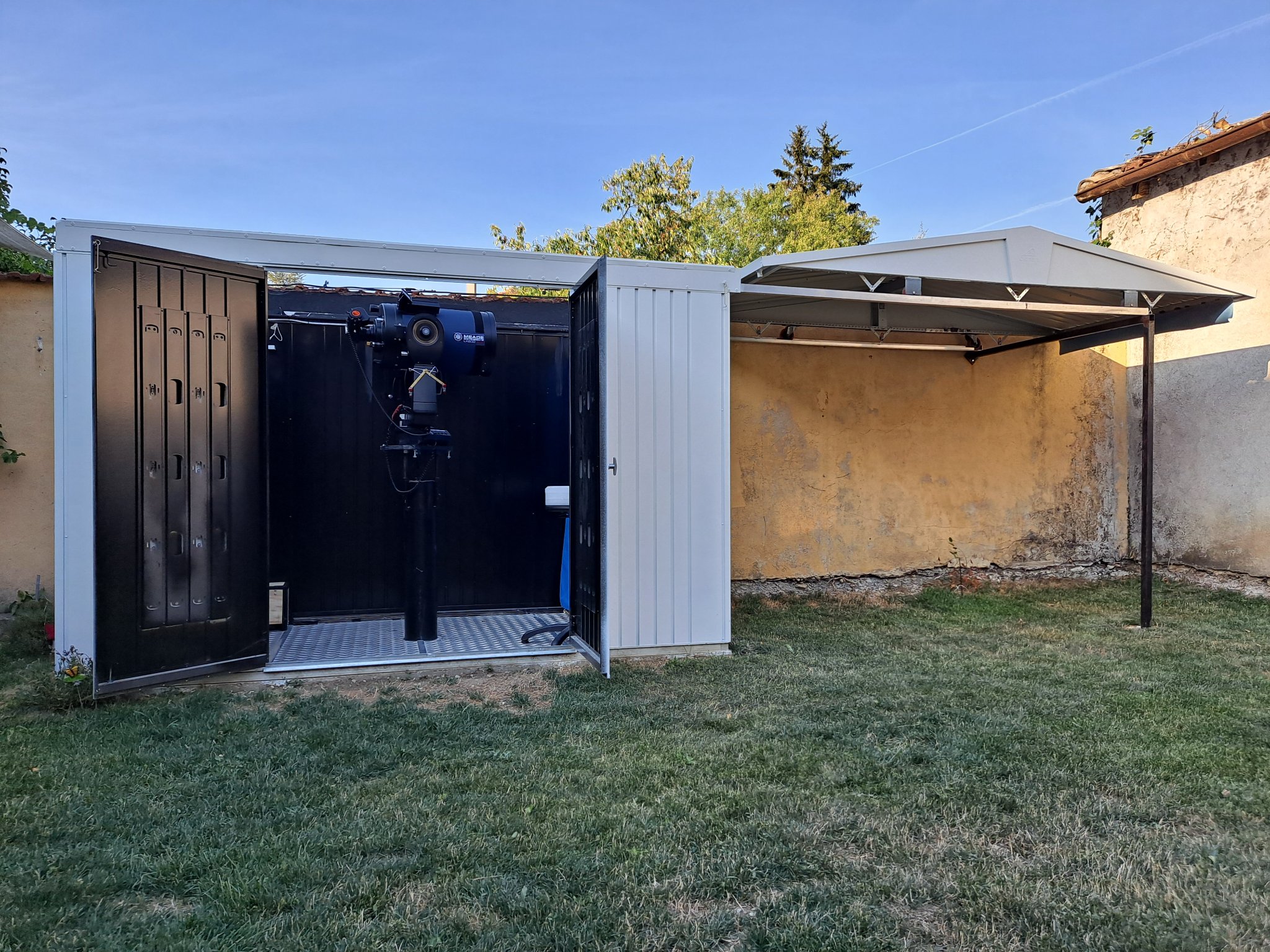

J'ai fait le détail hier mais j'ai du oublier de l'envoyer... :clap:
- Abri de jardin métal 4,92 m² Ep. 0,53 mm Europa 4A Biohort gris acheté chez Gamm Vert
- Cadre de sol pour abri métal Europa 4,92 m² Biohort fournisseur Idem
- Plancher pour abri Biohort Europa 4,92 m² fournisseur idem
- Un bout de conduite fonte Dunctil récupéré au service des eaux local, 3 tiges filetées d'un bon diamètre soudées et boulonnées, le tout coulé avec un bon béton maison.
La platine où est boulonnée le télescope est en plastique très dur acheté sur le net...
J'ai auparavant coulée une dalle béton au dimension de l'abri...
Pour le toit, après montage des parois et portes, montage à blanc au sol, fixation des roulettes, positionnement et scellement des support des rails (cornières alu conséquentes) et tout ça mise en place tout seul comme un grand :dance:
Voila, si tu veux plus de détails, dis moi. Et cette fois j'envois :roll:

J'oubliais, l'extérieur repeint en blanc pour baisser la température, 13° de moins tout de même, et l'intérieur en noir mat pour assombrir au maximum... :shifty:

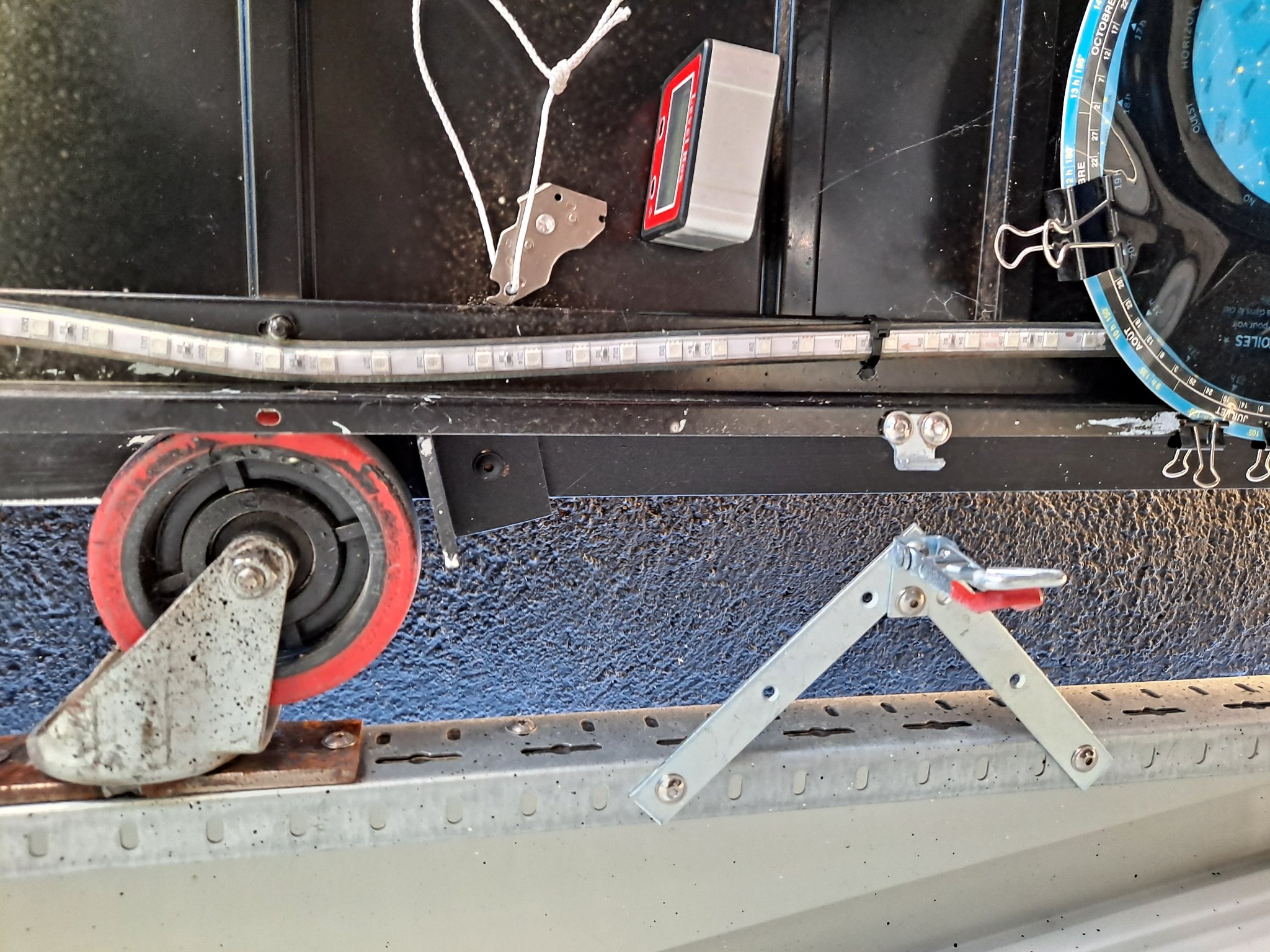

très sympa @Marcus26 :clap: Je suis intéressé par plus de détails sur les cornières et tout le système pour faire coulisser le toit en général :ninja:

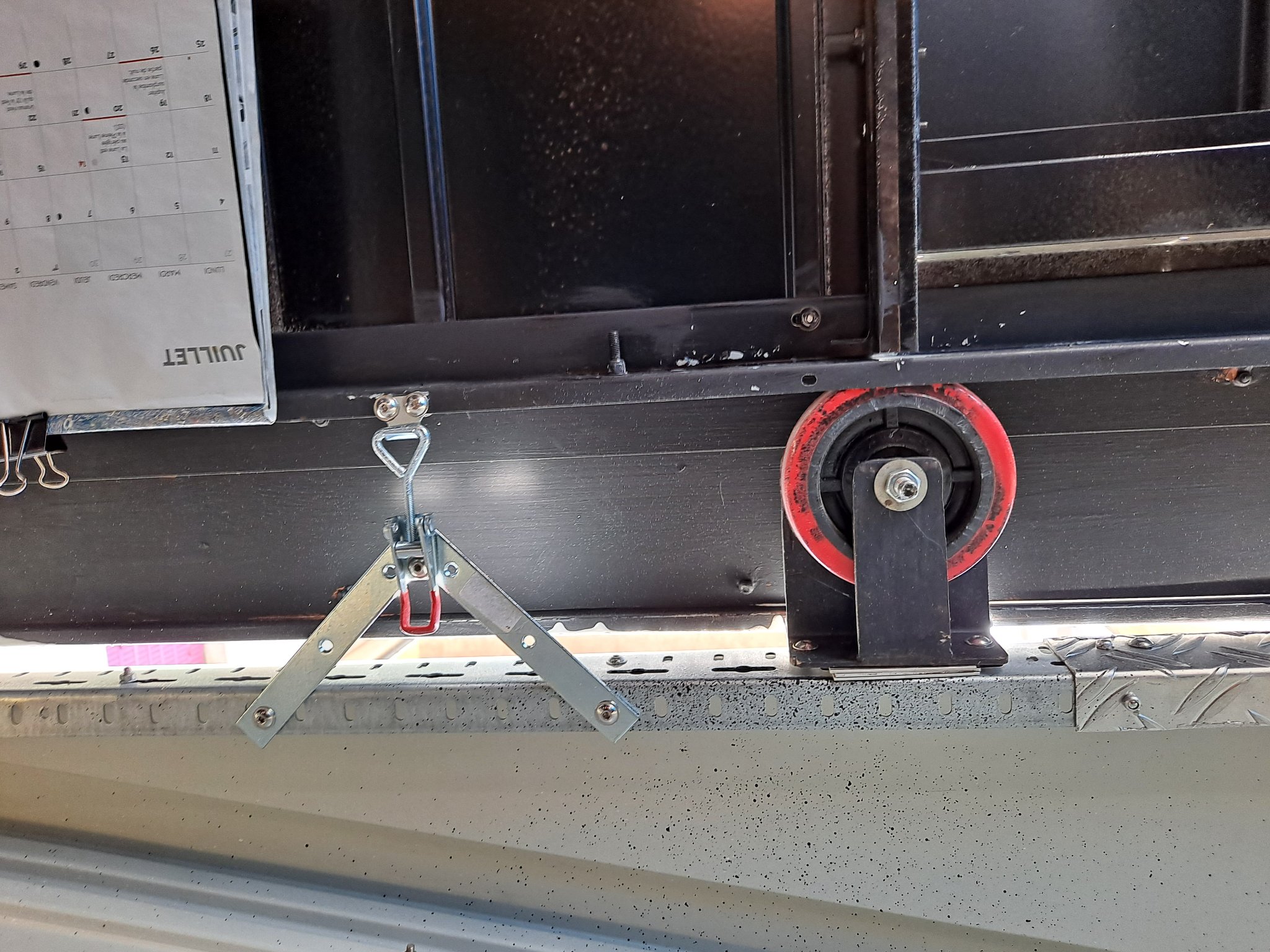

Le rail, cornières alu posées par moitié sur les longueurs du haut de la cabane et sur un portique métal à l'extérieur, le tout "popé"
Vu de l'intérieur, désolé mais impossible de mettre les photos à l'endroit. C'est énervant...
En espérant que cela t'aide...
Si tu veux plus de détails, n'hésites pas.

Niveau cornières alu, tu as pris des rails type rails à placo ? Tu utilises quelle épaisseur sinon ? (la solution alu me séduit bien en riveté)

Non, rail en alu 40x40x4, pas donné mais assez costaud pour supporter le poids du toit sans fléchir. Pour la partie extérieur opposée au mur, une cornière de 20x20x1 "popée" en rail pour guider un peu mieux la roulette.
Pas trouvé en local, acheté sur le net...

"Metal sur mesure", un peu plus de 400 € taxes et port compris :
cornière-alu Barre profilé cornière en aluminium -
longueur de coupe (en mm) : 3000 ,
Section: aile/aile/épaisseur : 40/40/4mm
