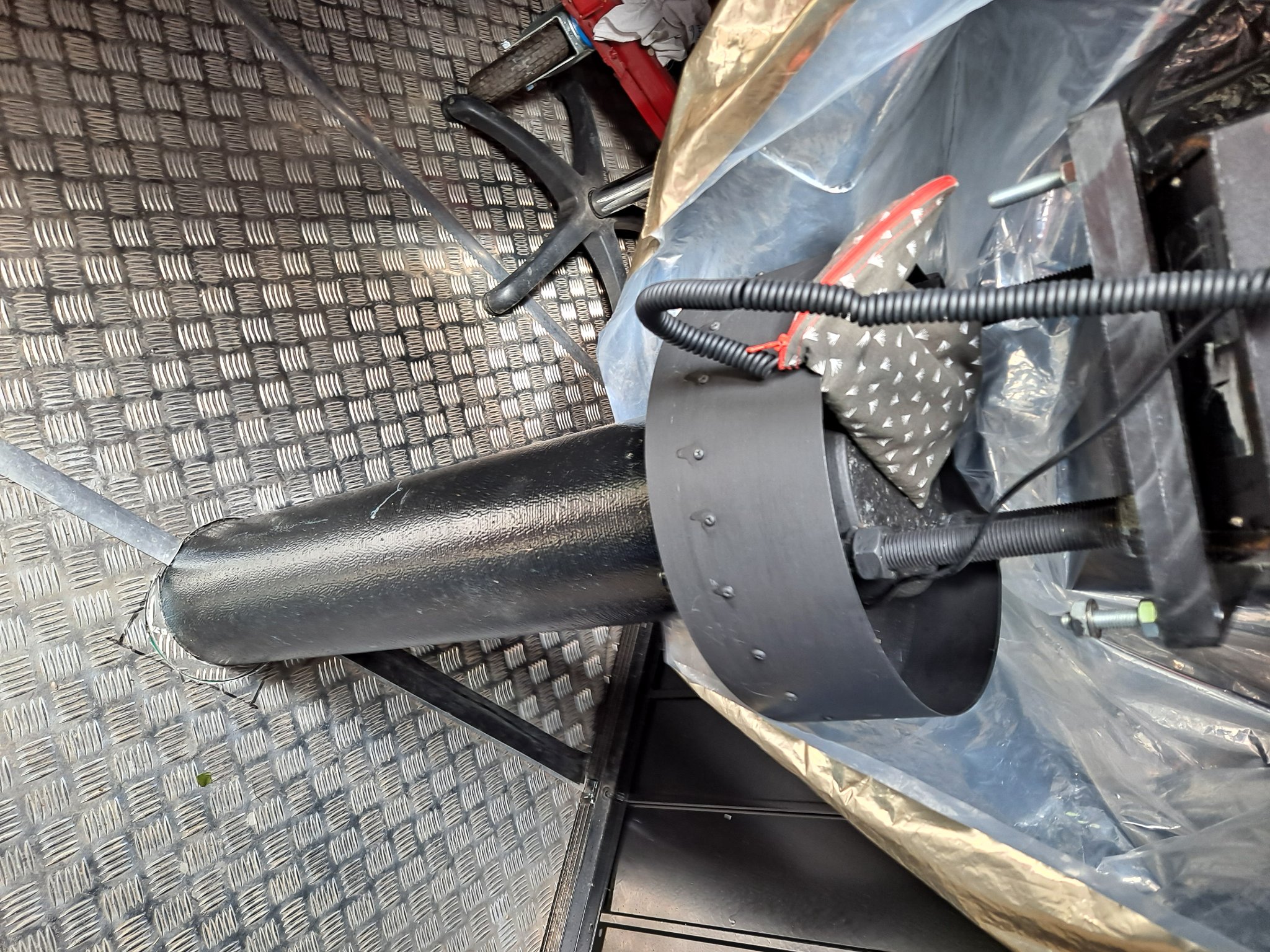

J'ai fait le détail hier mais j'ai du oublier de l'envoyer...

- Un bout de conduite fonte Dunctil récupéré au service des eaux local, 3 tiges filetées d'un bon diamètre soudées et boulonnées, le tout coulé avec un bon béton maison.
La platine où est boulonnée le télescope est en plastique très dur acheté sur le net... J'ai auparavant coulée une dalle béton au dimension de l'abri...

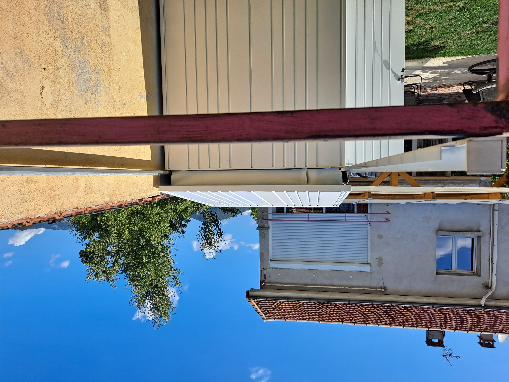

Pour le toit, après montage des parois et portes, montage à blanc au sol, fixation des roulettes, positionnement et scellement des support des rails (cornières alu conséquentes) et tout ça mise en place tout seul comme un grand
Voila, si tu veux plus de détails, dis moi. Et cette fois j'envois

J'oubliais, l'extérieur repeint en blanc pour baisser la température, 13° de moins tout de même, et l'intérieur en noir mat pour assombrir au maximum...

Bon rien à faire, ma photo se met systématiquement à l'envers, désolé.
Je viens de voir ton message Caprice.
Le rail, cornières alu posées par moitié sur les longueurs du haut de la cabane et sur un portique métal à l'extérieur, le tout "popé" Vu de l'intérieur, désolé mais impossible de mettre les photos à l'endroit. C'est énervant... En espérant que cela t'aide...
Si tu veux plus de détails, n'hésites pas.
Bon bricolage et bonne journée.

Je suis parti sur un abri métal de 2mx2m, sa plateforme est prête, il me reste à le monter et choisir une méthode pour rendre le toit amovible (alu, bois ??)

Moi je préfère l'alu, le métal, le bois présente beaucoup d'inconvénient, il travaille avec l'humidité, le soleil, l'entretien de sa surface, le poids...
L'alu ou le métal une fois fixé, moins de soucis, la visserie, le "popage", le soudage laisse beaucoup de choix suivant ce que l'on veut faire. La surface du toit, une tôle de bardage coupé et hop...
