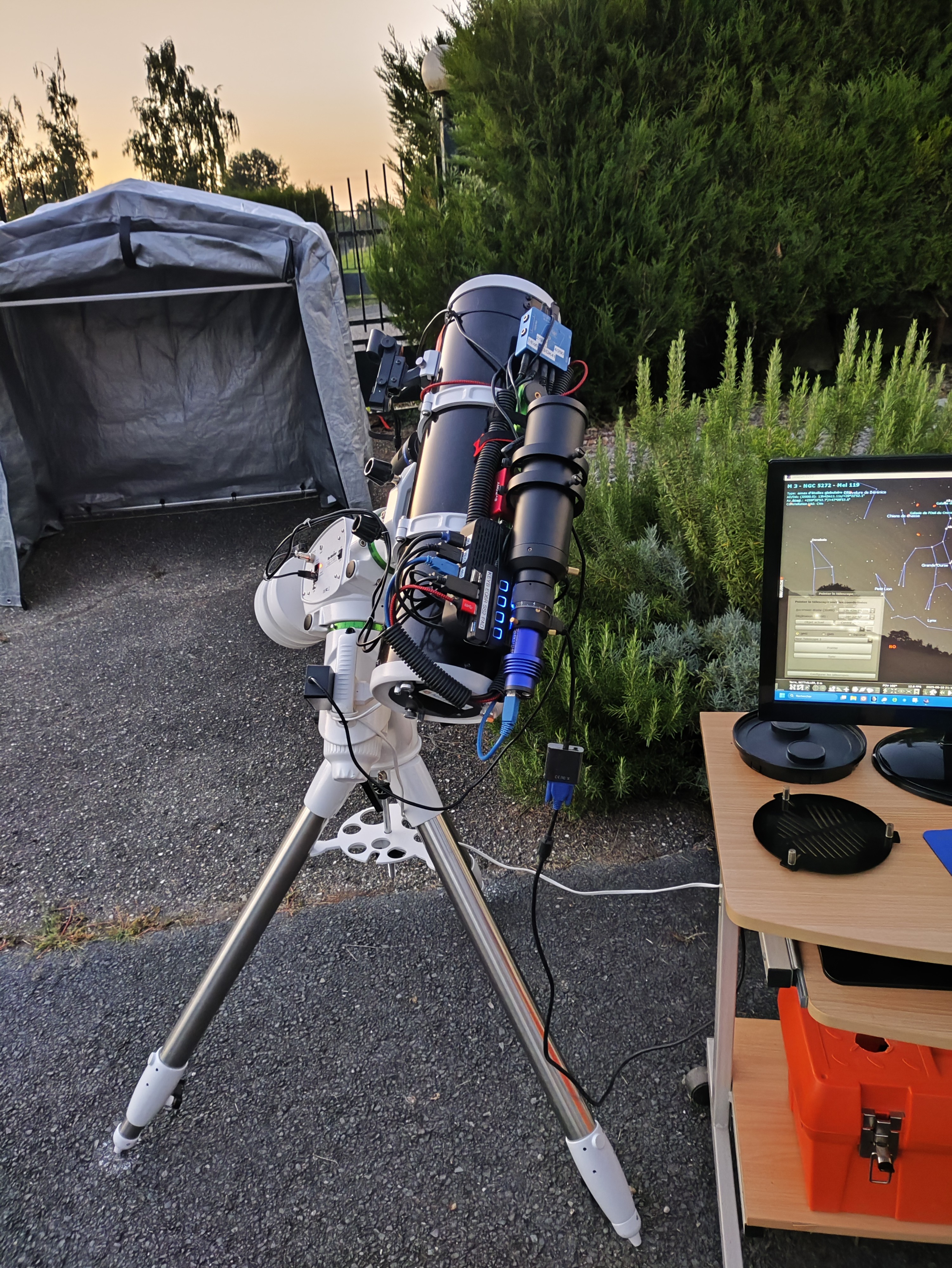

Mon abri pour cette année, en arrière plan.
Depuis deux jours je mets deux grands draps blancs dessus pour limiter l'échauffement à l'intérieur, et je laisse l'entrée ouverte pour que de l'air circule un peu.
C'est évidemment provisoire, ayant enfin réglé un gros problème qui m'a bien fait suer pendant 14 ans, j'ai maintenant le "loisir" (comprendre les fonds") pour plus de choses annexes.
Mais bon comme je suis un branque en bricolage, l'observatoire à venir va nécessiter beaucoup de réflexions.

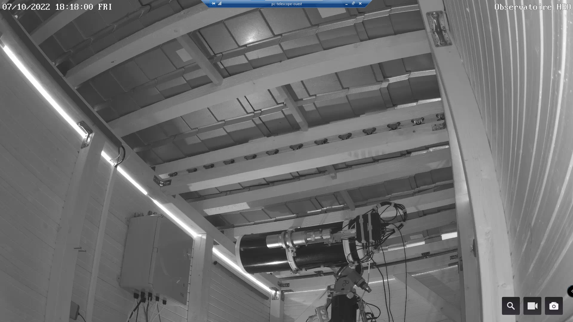

@sebb916 oui les 3 minis pc tournent H24, toute la partie pilotage du toit, alimentations, cameras de surveillance aussi, en été je coupe tous les peripheriques astro (monture, camera, focuser) en dehors des observations, en hiver je laisse tout sous tension mais sans pelletier pour les cameras.
Comme déjà expliqué plusieurs fois, pas de ventilation forcée, pas d'isolation, mais une ventilation naturelle très efficace qui limite le delta de température de 1 à 2° entre l’extérieur et l’intérieur, même en pleine canicule (primordial pour la mise en température les soirs d'observations) et qui marche aussi très bien pour réguler l'humidité.
L'observatoire est ouvert sur les 4 cotés à sa base, sur 10 à 15cm, avec un voile textile qui laisse passer l'air mais fait office de "filtre" et empêche les bestioles de rentrer, et sur la partie haute, d'une, la toiture en zinc est ventilée par les "cheminées"horizontales, de deux, j'ai laissé un espace de 2 ou 3cm entre le bardage et la structure sur les faces avant et arrière, et enfin l'air circule librement entre la structure supérieure et la toiture.
On voit bien ici l'espace au dessus du bardage coté nord, c'est idem côté sud
Ici on voit bien que la base est ouverte, avec le voile de protection.
la partie électrique dispose d'une ventilation régulée, en fonction de la temperature.
Messages : 7485
Gestion des températures et instruments
Message par sebb916 » 14 août 2025, 08:30
Même dans une maison il n'y a pas de tableau électrique comme ça 🤣
